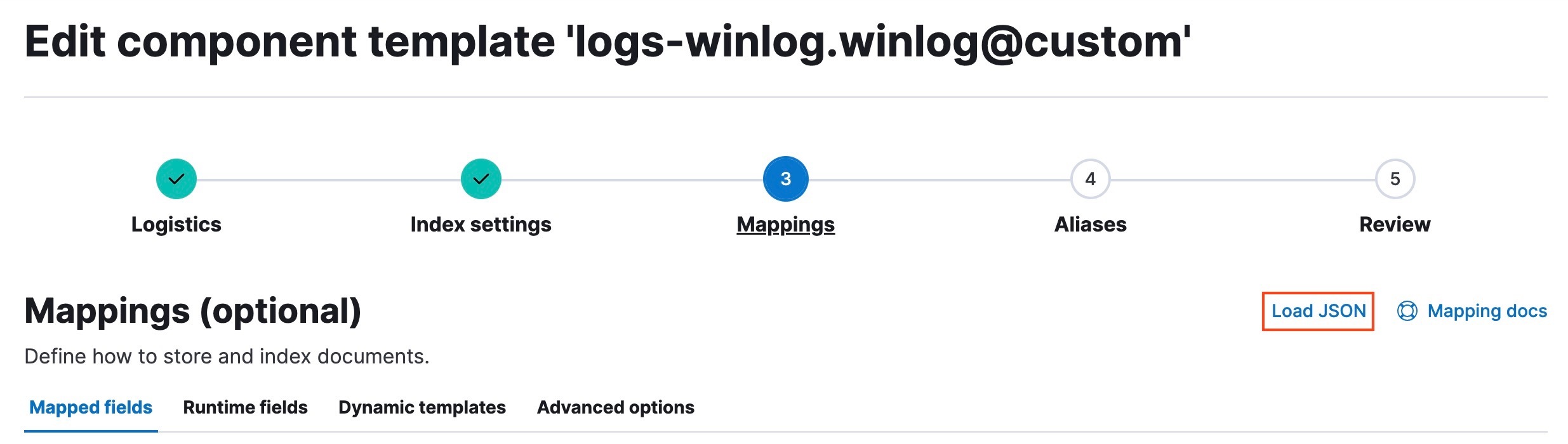

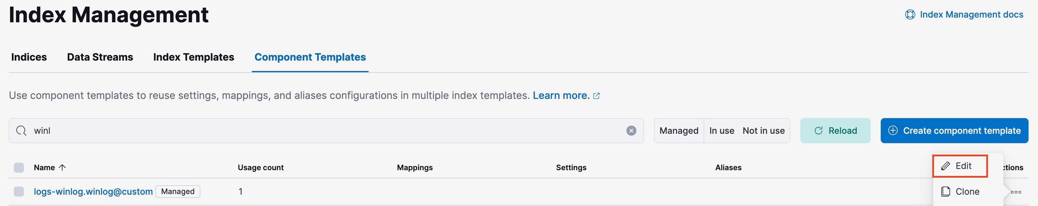

You will also want to add the following mappings to the Elastic beat you chose:
  "properties": {
    "problemchild": {
      "properties": {
        "prediction": {
          "type": "long"
        "prediction_probability": {
          "type": "float"
    "blocklist_label": {
      "type": "long"
您可以在堆栈管理 > 索引管理 > 组件模板下执行此操作。 可以编辑以添加自定义组件的模板将带有@custom后缀。 通过将上述 JSON blob 粘贴到“加载 JSON” 弹出窗口中来编辑 Elastic 节拍的 @custom 组件模板。
