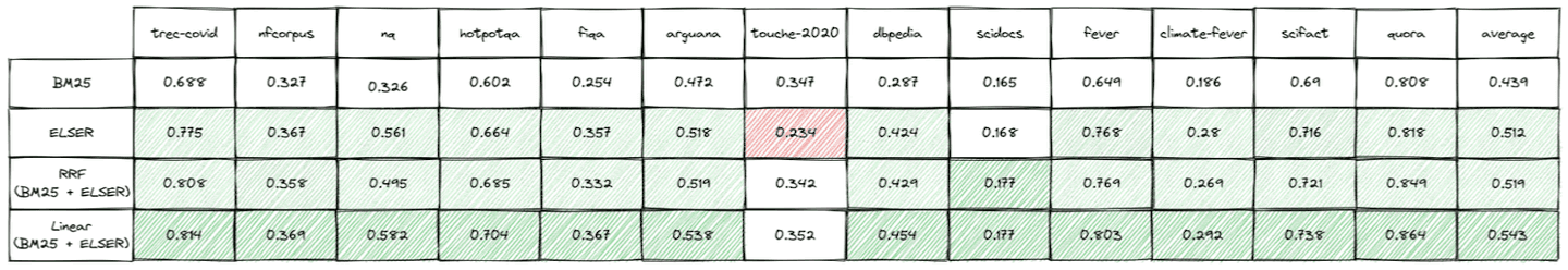

さらに私たちは、逆順位融合を使用することでゼロショット設定におけるELSERのパフォーマンスを改善できないかと考えました。その結果のBEIRベンチマークを表3に示します。
NDCG@10の比較
表3:NDCG@10の比較:BM25(Elasticsearch 8.8とデフォルトの英語アナライザーを使用)、BM25とELSERをRRFで組み合わせ(k=20、N=1000)
逆順位融合によって、平均NDCG@10がELSER単独では1.4%、BM25単独では18%増加しています。また、すべてのテストデータセットでBM25単独よりも良好もしくは同等の結果が得られていることも重要です。モデルの調整、データセットの訓練、特定のキャリブレーションを実施しなくても、順位付けが改善されています。唯一の問題は、Elasticsearchで2つのクエリを順番に実行するため、現状ではクエリレイテンシーが大きくなることです。一般的にBM25検索はセマンティック検索よりも高速であるため、これはそれほど大きな問題にはなりません。
この結果は、逆順位融合を効果的な"プラグアンドプレイ"戦略として安全に利用できることを示しています。さらに、実際のデータに対してBM25、ELSER、およびその順位融合を使用して得た結果の品質を確認してみる価値はあります。BEIRスイート内の個々のデータセットに対して最もパフォーマンスの高い手法を選択した場合には、平均NDCG@10はELSER単独で3%、BM25単独で20%増加します。

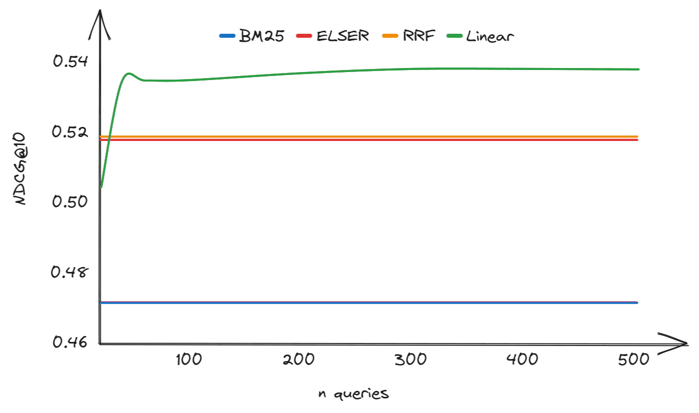

注釈の取得はコストが高いため、どのくらいの量のデータを収集すると逆順位融合(RRF)よりも確実に効果的なのか把握しておくと便利です。図1は、BM25スコアとELSERスコアの線形的な組み合わせにおけるNDCG@10を、ArguAnaデータセットに対する注釈付きクエリの数の関数として示しています。参考として、BM25、ELSER、RRF NDCG@10も示されています。このような形の曲線は、どのデータセットでも一般的に見られます。私たちの実験では、注釈付きクエリが約40個のときにRRFをパフォーマンスで上回ることができましたが、正確なしきい値はデートセットごとにやや異なりました。
NDCG@10の進展
図1:アルファの最適化に使用されたクエリ数に応じたNDCG@10の進展(ArguAnaデータセットを使用)

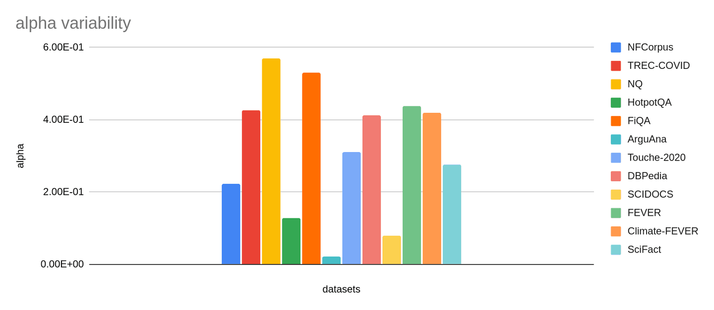

また、異なるデータセット間、さらに異なる検索モデル間でも、最適な加重が大きく異なることもわかりました(図2を参照)。スコアを正規化した後でも、これは同じでした。最適な組み合わせは、特定のデータセットに対して個々のメソドがどれほど適しているかに応じて決まるため、この結果を想定することは可能だったかもしれません。

まとめると、このアプローチはRRFよりも良好な平均NDCG@10が得られました。ただし、結果の一貫性はRRFよりも劣っていたため、最適な加重はモデルごとに異なることは明らかです。このことから、特定のモデル向けにキャリブレーションされたとしても、このアプローチが新しい設定に転移する可能性は低いと感じています。私たちが見る限り、線形的な組み合わせは"プラグアンドプレイ"のアプローチではありません。実際のデータセットに対する組み合わせのパフォーマンスを慎重に評価して、最適な設定を決定することが重要だと考えています。もっとも、以下の図に示すように、適切なキャリブレーションを行えば非常に優れた結果が得られることがわかっています。
 BEIRデータセット全体での変動
図2:BEIRデータセット全体でのアルファ変動。このデータはベイズ最適化とテストスプリットを使用して取得されました。

私たちは逆順位融合について、BM25とELSERの線形的な組み合わせの精度を把握したいと考えましたが、今回は可能な限り最良のシナリオを想定します。このシナリオでは、データセットごとに1つの加重αを最適化することで、線形的な組み合わせを使用する理想的なNDCG@10を取得します。キャリブレーションには300個のクエリを使用しました。この数は、すべてのデータセットの最適な加重を推定するには十分だとわかりました。現実的には、このシナリオを達成するのは困難です。その加重を調整するには、正確なMin-Max正規化と、代表的な注釈付きクエリデータセットの両方が必要になるためです。また、ドキュメントとクエリのドリフトが大きい場合には、更新も必要になります。それでも、この労力に価値があるかどうか判断するために、最良条件のパフォーマンスを限定することは有用です。結果を表4に示します。このアプローチでは、平均NDCG@10がELSER単独よりも6%改善され、BM25単独よりも24%改善されています。
