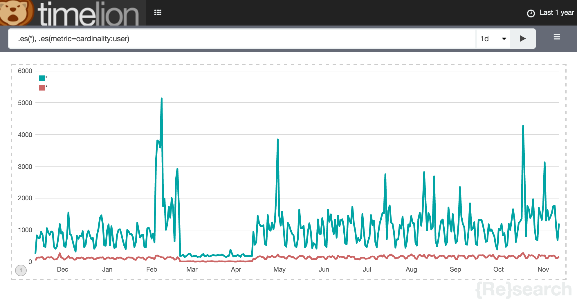

Timelionは、「タイムライン」と読み、完全に独立したデータソースを1つのインターフェイスに集約します。このインターフェイスは、データの取得、時系列の結合、変換、視覚化をまとめたシンプルな1行の式言語で駆動します。Timelionの式はすべてデータソース関数で始まります。例えば、.elasticsearch(*)(短縮形は.es(*))のように表記します。この上なくシンプルです。そして、Elasticsearch内の全データが経時的にカウントされます。とても簡単です。ご覧のとおり、関数は必ず「.」(ドット)で始まります。ここで、上記の1つ目の質問の「各ユーザーがアクセスするページ数が経時的にどのように変化しているか? 」を見てみましょう。1つの図に2つのグラフを組み合わせる場合は、グラフをカンマで区切ります。けれども、もっとよい方法があります。

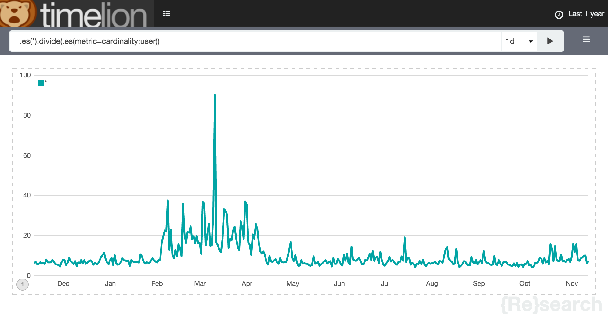

個々の関数を実行するよりも優れた方法は、関数を結合させることです。私が何よりも行いたいことは、合計ヒット数をユーザーごとに分けることです。そんなこともできるんです。できるようになったんです。ここで行うことは、「すべてを収集してから、時系列の各時点で分類する」ということです。具体的には、
このユーザーフィールドの基数の系列の各時点を.divide()に渡して分類します。

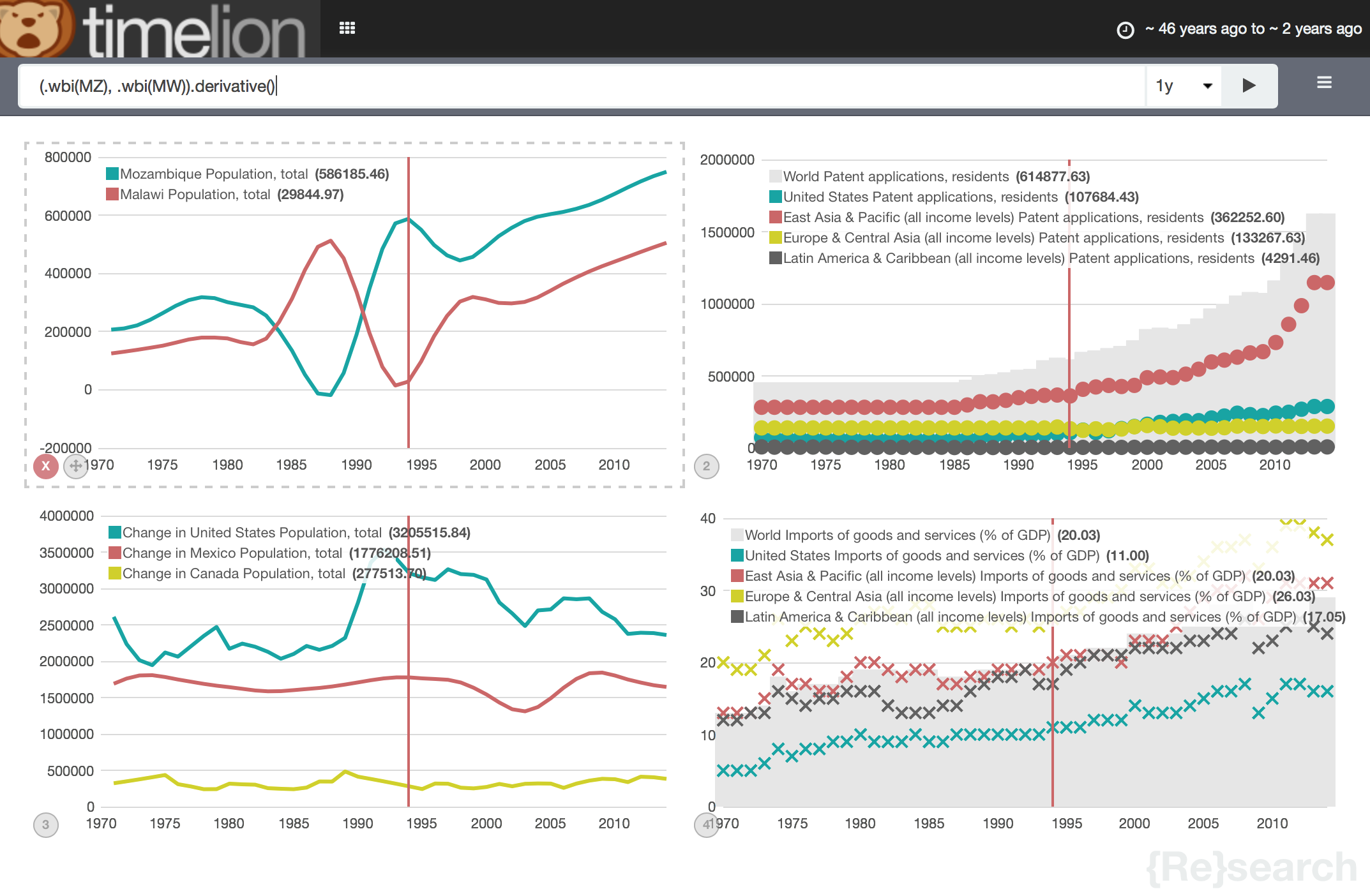

これだけではありません。Timelionでは、これとまったく同じ構文を使用して、他のデータソースにアクセスできます。世界銀行のData APIを例にとった場合、系列を( )内にまとめてグループ化し、このグループに関数を適用できます。すべてのデータソースがoffset引数(offset=-1Mなど)を受け取り、先月をあたかも現在起きていることのように比較できます。Timelionではさらに、間隔が一定ではない系列を参照に適合させてから、例えば世界銀行の年次データをElasticsearchの系列で次々と分類していくことができます。
つまり、同じ式内でも、これらのソースを自在に組み合わせることができます。そのため、「年初来、米国の国内総生産における我が社のシェアは何パーセントぐらいか?」といった無謀な質問を投げ掛けることができます。さらに、この割合が高い場合には、「同僚のRashidのシェアはどのくらいか?」という質問を問い掛けることがもきます。これは冗談ですが、......あながち冗談でもありません。

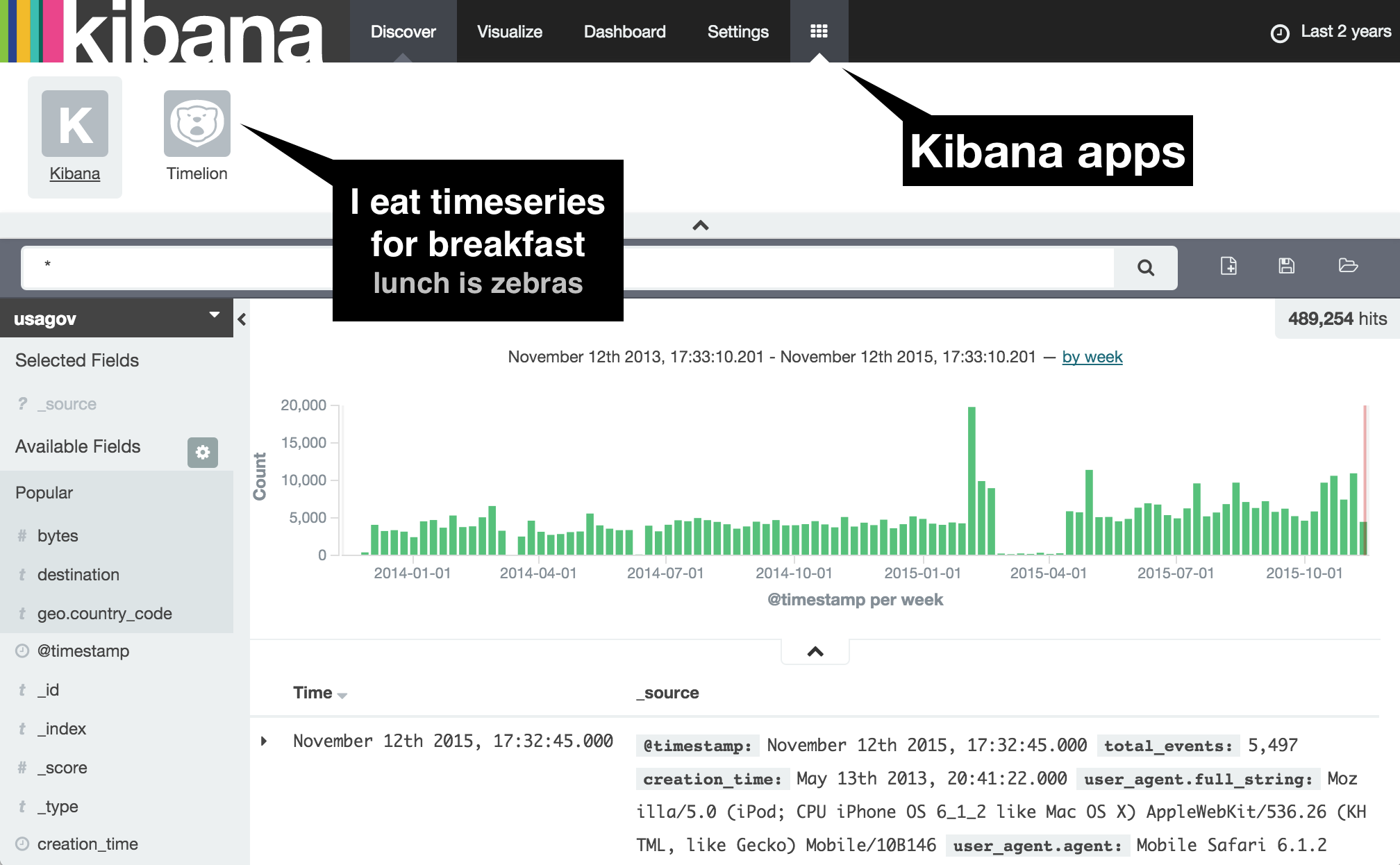

インストールすると、Kibanaに新しいアイコンが表示されます。このアイコンをクリックすると、アプリスイッチャーが開き、他のアプリを入力できます。
