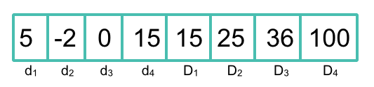

解決方法はかなり平凡なものでした。次元ごとに、次元のNumeric Rangeを2次元点として表現します。2次元点でのエンコーディングは最小値dの配列として保存され、これに(次元ごとに)最大値Dの配列が続きます。つまり、Bkd制限が8次元の場合、Luceneによって提供されるNumeric Rangeフィールドは、最大4次元までの範囲のインデックスのみがサポートされます。次の画像は、Luceneの次元範囲のエンコーディングを簡単に図示したものです。
Lucene's Dimensional Range Encoding
実際には、1次元の範囲は、Luceneでは2次元点にしか見えません。こうしたエンコーディングは、Bkdインデクサーに引き渡され、Bkdインデクサーはd*2次元点(dは範囲の次元)または上図のd*4次元点の階層ツリーの構築を進めます。
