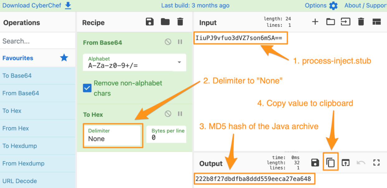

stub 필드에는 코발트 스트라이크 자바 아카이브의 Base64 인코딩된 MD5 파일 해시가 포함되어 있습니다. 이를 변환하기 위해 CyberChef를 다시 사용하여 이번에는 "From Base64" 및 "To Hex" 레시피를 추가하고, "To Hex" 레시피에서 "구분 기호" 를 "None" 으로 변경해야 합니다.

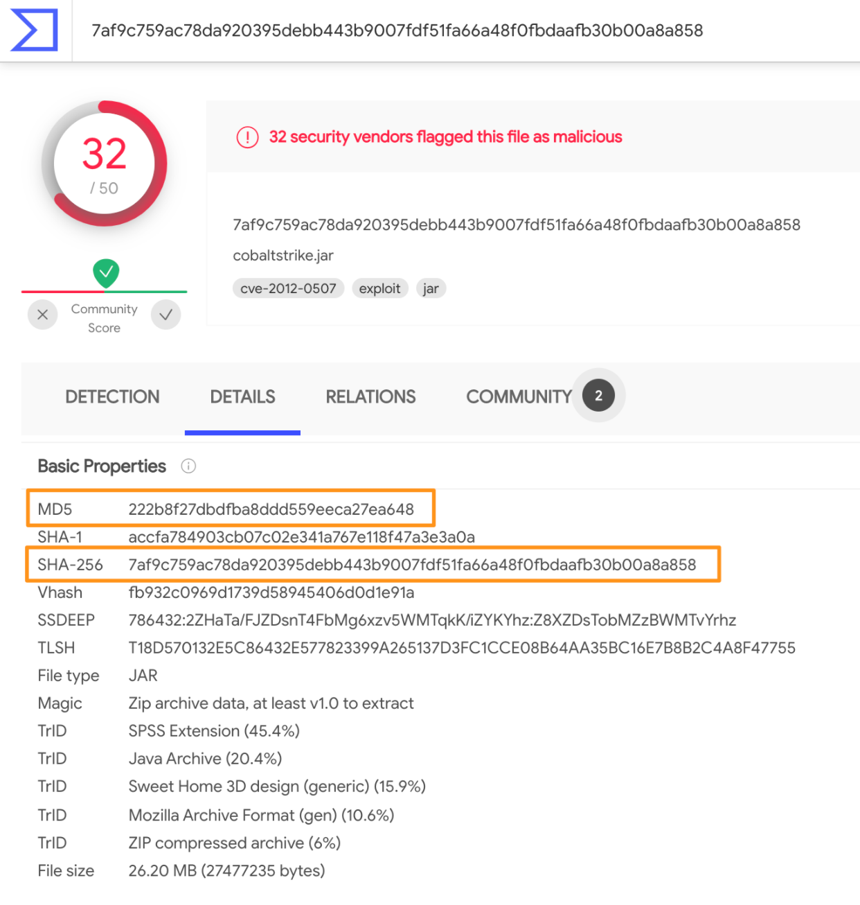

이제 Java 아카이브의 MD5 값(222b8f27dbdfba8ddd559eeca27ea648)을 얻었으므로 VirusTotal과 같은 온라인 데이터베이스에서 이를 확인하여 추가 정보, 특히 SHA256 해시(7af9c759ac78da920395debb443b9007fdf51fa66a48f0fbdaafb30b00a8a858)를 얻을 수 있습니다.

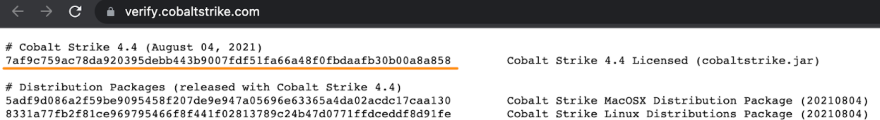

마지막으로, https://verify.cobaltstrike.com 로 이동하여 해시를 검색하면 CobaltStrike로 SHA256 해시를 확인하여 Java 아카이브의 버전을 식별할 수 있습니다.
이제 이 비콘이 라이선스 버전의 Cobalt Strike 4.4를 사용하여 생성되었음을 알 수 있습니다.

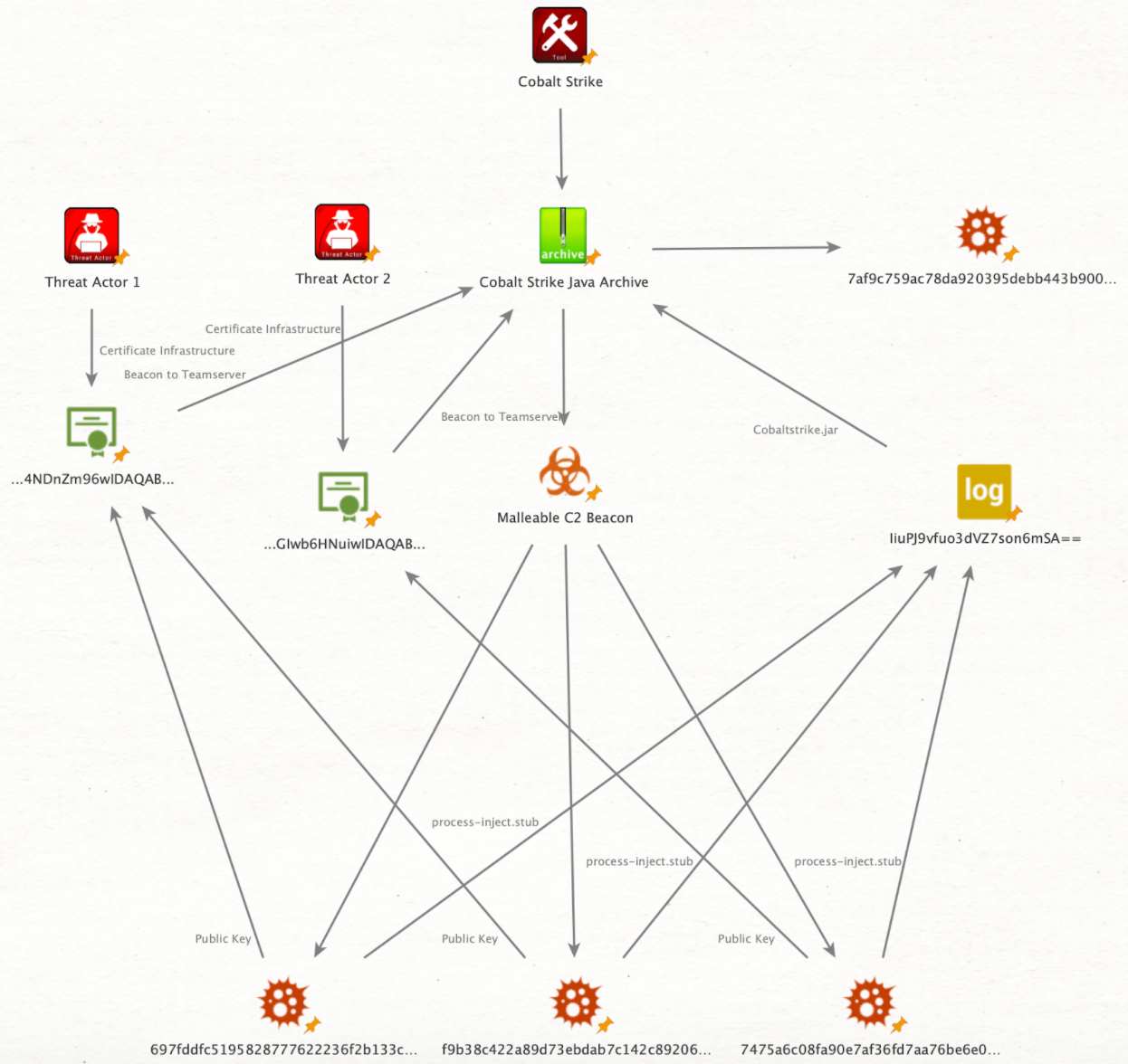

위의 그림에서는 위에서 설명한 것처럼 팀 서버마다 고유한 비콘 페이로드 공개 키의 공유 사용을 기반으로 위협 행위자를 클러스터링할 수 있습니다. 이렇게 하면 여러 비콘 페이로드 해시, 인프라, 캠페인을 하나의 위협 액터로 그룹화할 수 있습니다.
항상 그렇듯이 비콘 페이로드 구성에서 추출한 원자 지표(예시에서는clevelandclinic[.]cloud )를 사용하면 공유 인프라, 대상 업종 및 위협 행위자 기능을 추가로 식별할 수 있습니다.

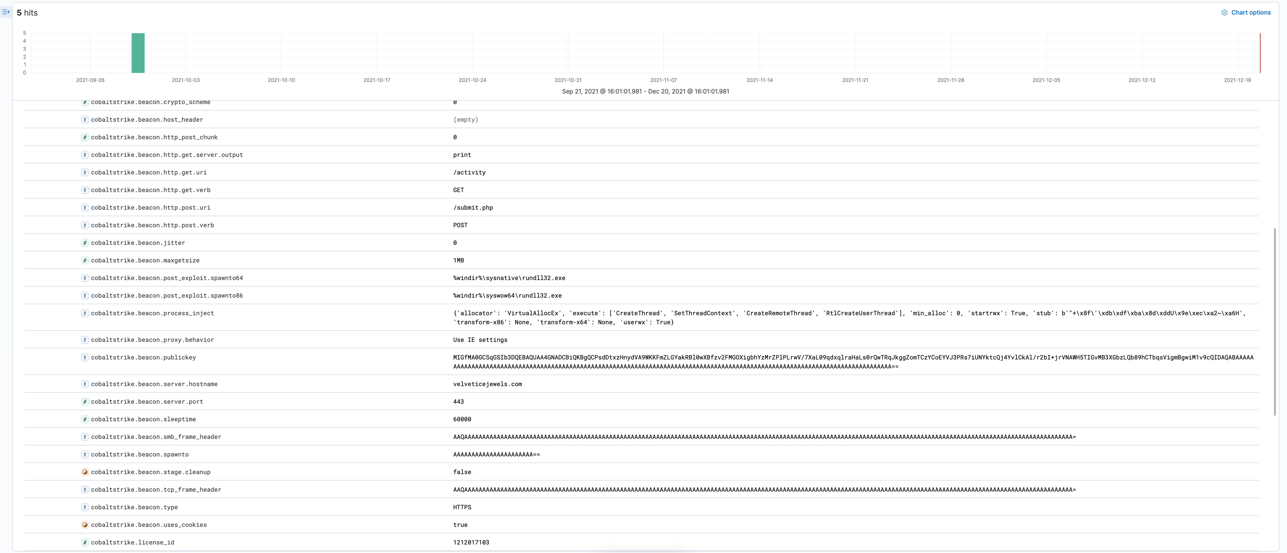

이번 릴리즈에서 강조한 모든 단계와 이전 릴리즈에서 강조한 모든 단계는 코발트 스트라이크 비콘 추출 프로젝트를 사용하여 자동화하고 Elasticsearch에 작성할 수 있습니다.
