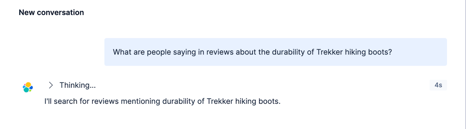

Wenn Sie mit Ihren Elasticsearch-Daten interagieren, durchläuft unser standardmäßiger KI-Agent diesen Standardablauf:
Überprüfen Sie die Eingabeaufforderung.
Ermitteln Sie, welcher Index wahrscheinlich die Antworten auf diese Frage enthält.
Erstelle eine Abfrage für diesen Index basierend auf der Eingabeaufforderung.
Durchsuchen Sie diesen Index mit dieser Suchanfrage.
Die Ergebnisse zusammenfassen.
Können die Ergebnisse die Fragestellung beantworten? Falls ja, antworten Sie bitte. Wenn nicht, wiederholen Sie den Vorgang, aber versuchen Sie etwas anderes.

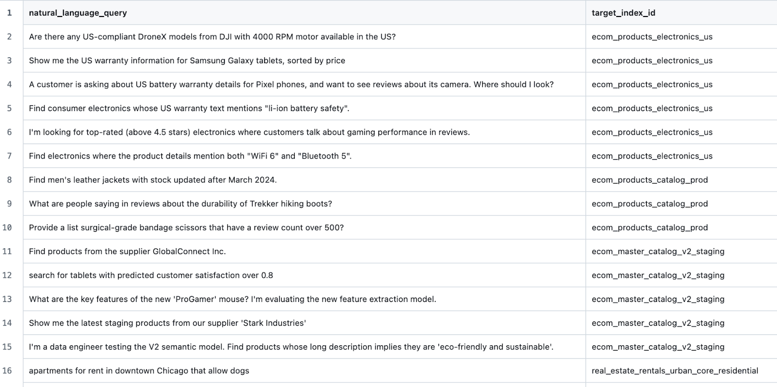

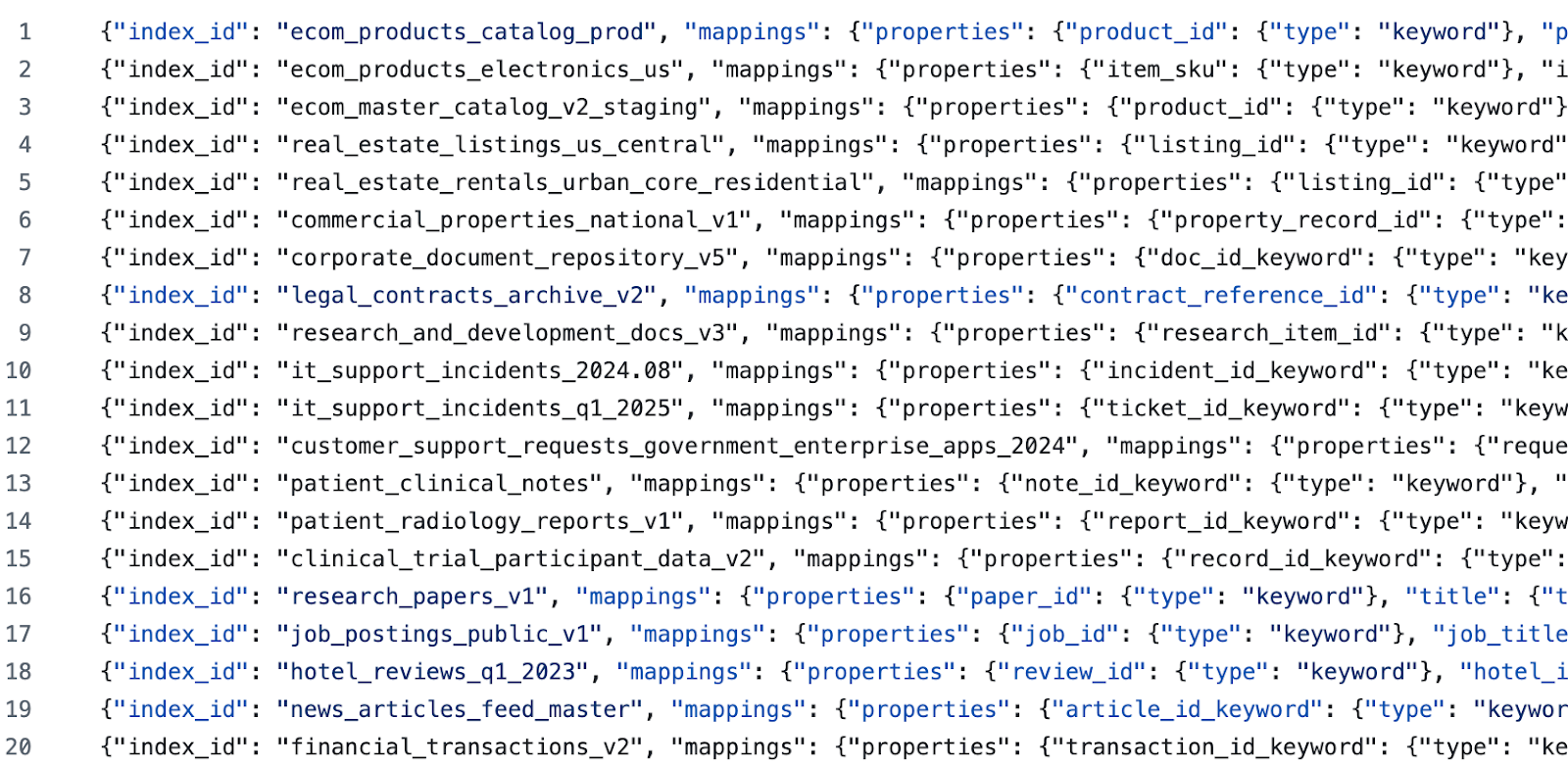

Was wir brauchten, war ein Referenzdatensatz, um die Effektivität eines Tools bei der Auswahl des richtigen Index anhand einer Benutzereingabe und einer bereits vorhandenen Menge von Indizes zu messen. Und wir hatten keinen solchen Datensatz zur Hand. Also haben wir einen generiert.
Hinweis: Wir wissen, dass dies nicht die „Best Practice“ ist. Manchmal ist es aber besser, vorwärts zu gehen, als auf der Stelle zu treten. Fortschritt, schlichte Perfektion.
Wir haben mithilfe dieser Eingabeaufforderung Startindizes für verschiedene Domänen generiert. Anschließend generierten wir für jede generierte Domäne mithilfe dieser Eingabeaufforderung einige weitere Indizes (Ziel war es, das LLM mit schwierigen Negativen und schwer zu klassifizierenden Beispielen zu verwirren). Anschließend haben wir jeden generierten Index und seine Beschreibungen manuell bearbeitet. Abschließend generierten wir mithilfe dieser Eingabeaufforderung Testabfragen. Dies ergab Beispieldaten wie:
und Testfälle wie:

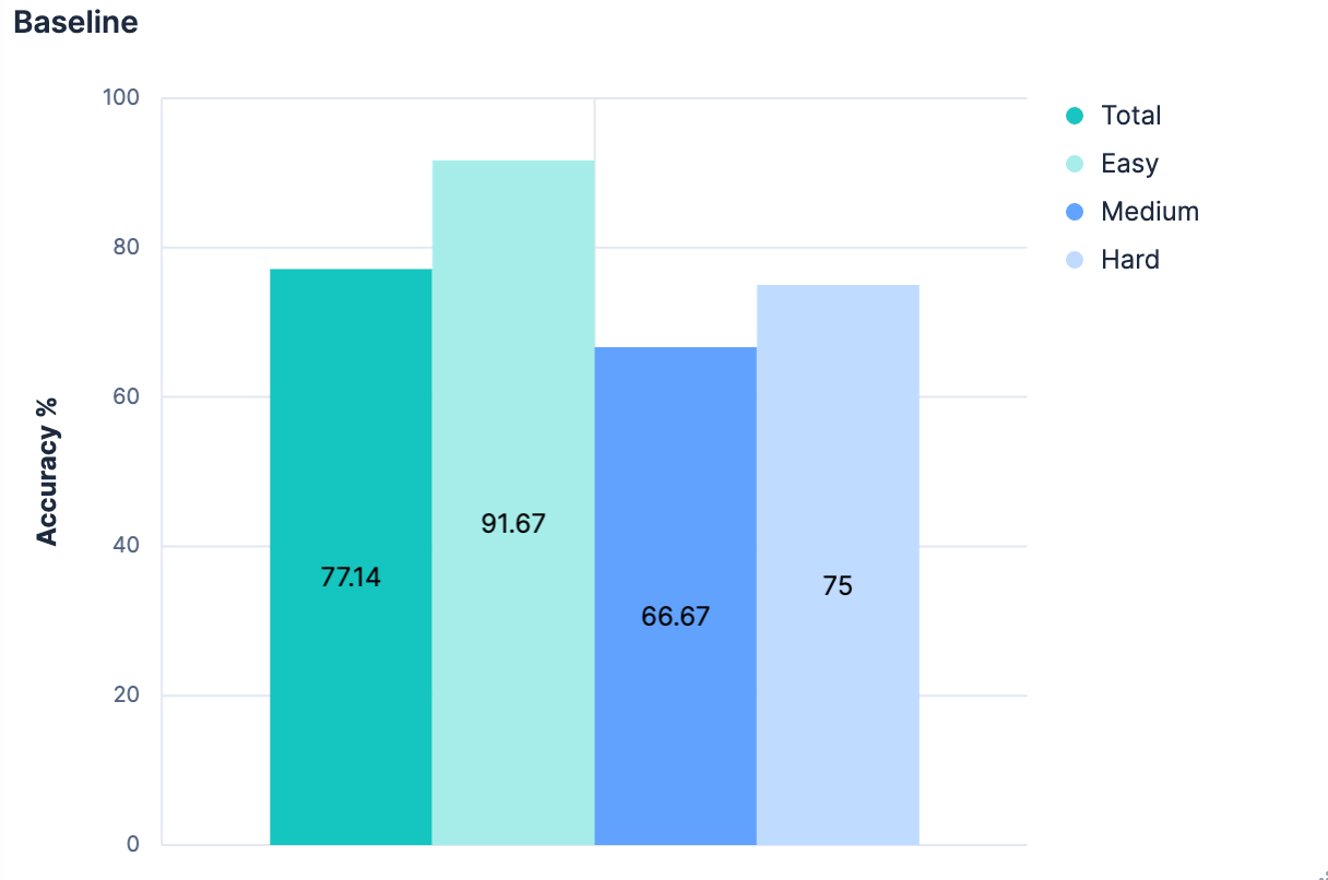

Die ersten Ergebnisse waren wenig überraschend mittelmäßig.
Insgesamt lag die Trefferquote bei der Identifizierung des richtigen Index bei 77,14 %. Und das war ein „Best-Case“-Szenario, in dem alle Indizes gute, semantisch aussagekräftige Namen haben. Jeder, der schon einmal `PUT test2/_doc/foo {...}` ausgeführt hat, weiß, dass die Indizes nicht immer aussagekräftige Namen haben.
Wir haben also einen Ausgangspunkt, und dieser zeigt, dass es noch viel Raum für Verbesserungen gibt. Nun war es Zeit für etwas Wissenschaft! 🧪

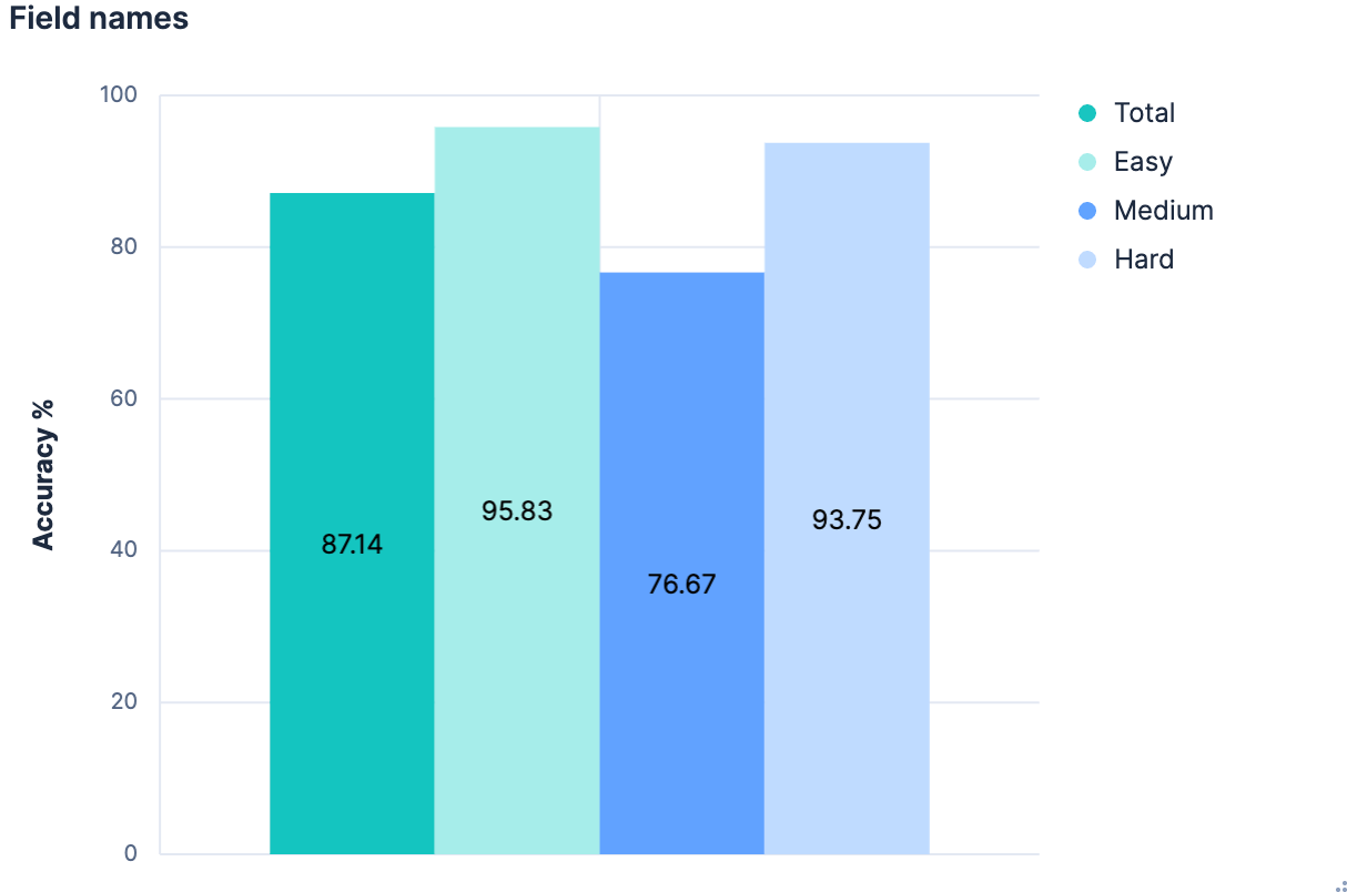

Hypothese 2: „Vereinfachte“ Zuordnungen (Feldlisten) als Kompromiss
Wir gingen von der Annahme aus, dass Indexersteller semantisch aussagekräftige Indexnamen verwenden würden. Was wäre, wenn wir diese Annahme auch auf Feldnamen ausdehnen würden? Unser vorheriges Experiment scheiterte, weil Mapping-JSON eine Menge überflüssiger Metadaten und Boilerplate-Code enthält.
"description_text": {
"type": "text",
"fields": {
"keyword": {
"type": "keyword"
"copy_to": [
"description_semantic"
},Der obige Block beispielsweise umfasst 236 Zeichen und definiert lediglich ein einzelnes Feld in einem Elasticsearch-Mapping. Die Zeichenkette „description_text“ hingegen umfasst nur 16 Zeichen. Das entspricht einer fast 15-fachen Erhöhung der Zeichenanzahl, ohne dass sich die semantische Aussagekraft dieses Feldes hinsichtlich der verfügbaren Daten sinnvoll verbessert. Was wäre, wenn wir Zuordnungen für alle Indizes abrufen, diese aber vor dem Senden an das LLM zu einer Liste ihrer Feldnamen „vereinfachen“ würden?
Wir haben es versucht.
Das ist großartig! Durchweg Verbesserungen. Aber könnten wir es besser machen?

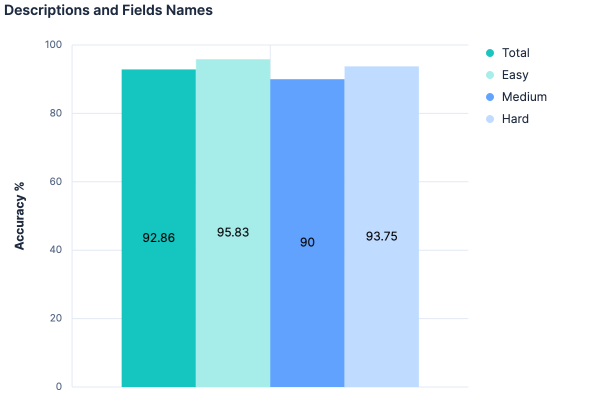

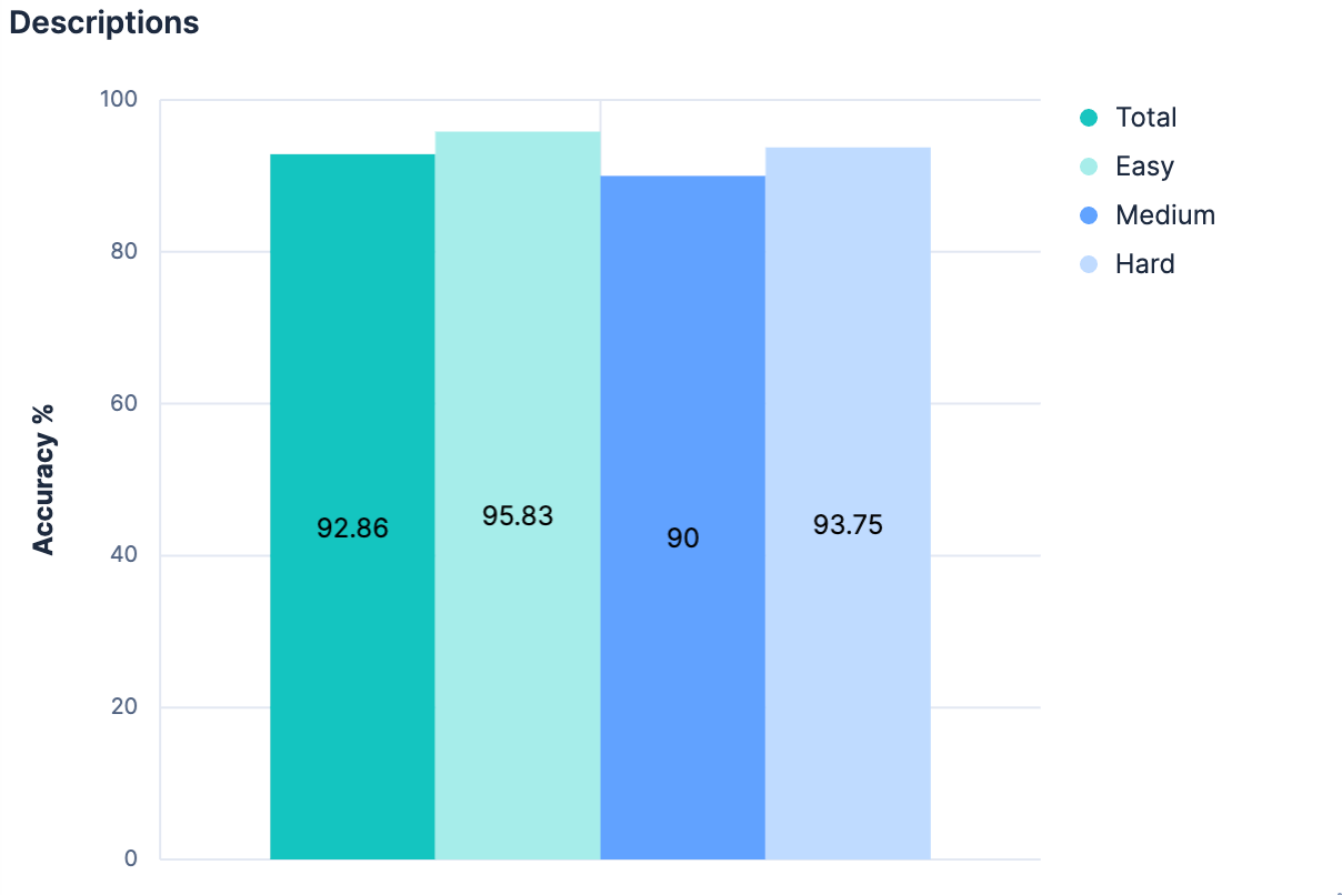

Wenn schon Feldnamen ohne zusätzlichen Kontext einen so großen Sprung verursachen, wäre das Hinzufügen von substanziellem Kontext vermutlich noch besser! Es ist nicht unbedingt üblich, jedem Index eine Beschreibung beizufügen, aber es ist möglich, dem _meta-Objekt der Zuordnung Metadaten auf Indexebene jeglicher Art hinzuzufügen. Wir haben unsere generierten Indizes erneut aufgerufen und jedem Index in unserem Datensatz eine Beschreibung hinzugefügt. Solange die Beschreibungen nicht übermäßig lang sind, sollten sie weniger Tokens verwenden als die vollständige Zuordnung und einen deutlich besseren Einblick in die im Index enthaltenen Daten bieten. Unser Experiment bestätigte diese Hypothese.
Eine kleine Verbesserung, und wir liegen jetzt durchweg bei über 90 % Genauigkeit.

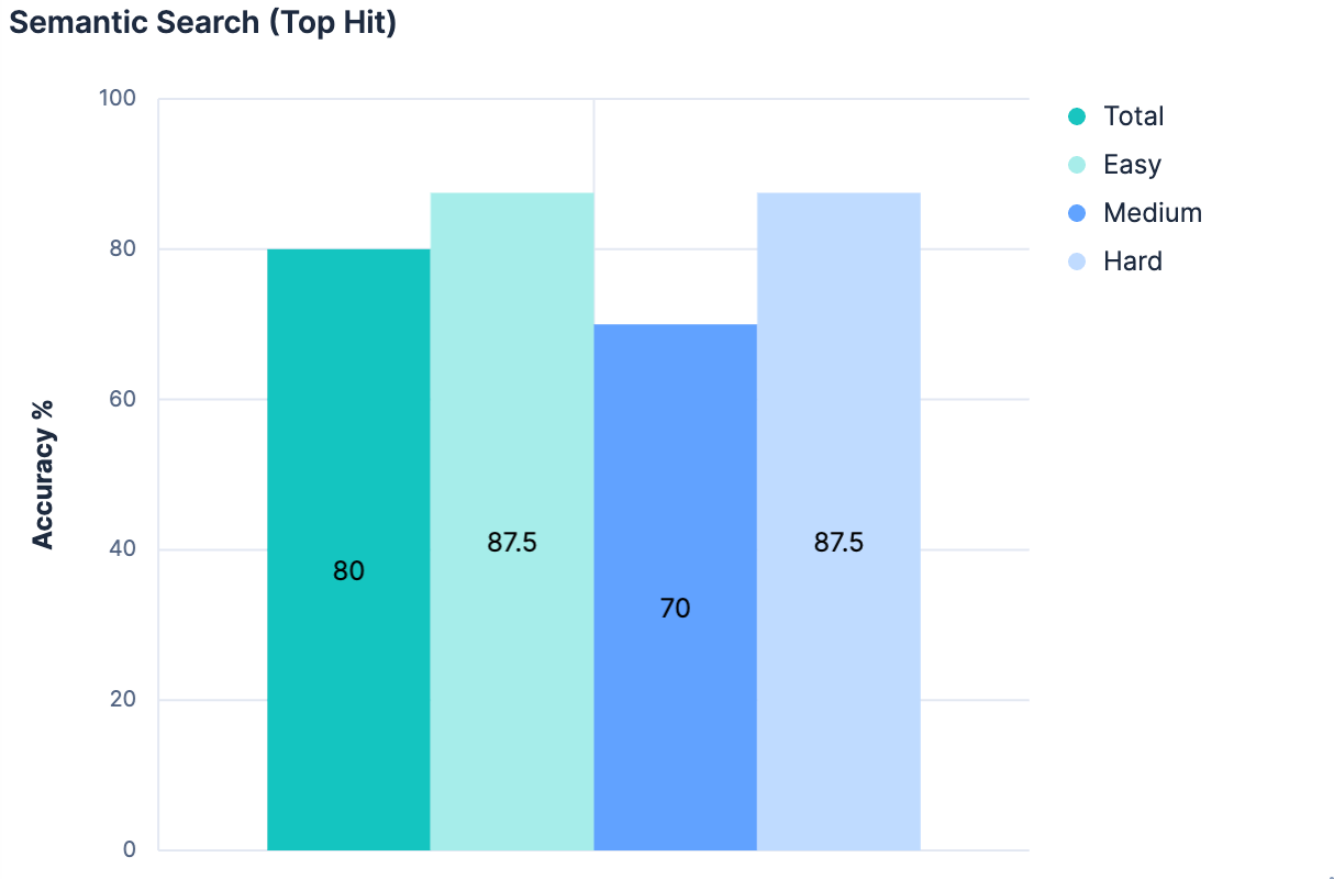

Hypothese 5: Selektion durch semantische Suche
Wenn der Name eines Indexes eine semantische Bedeutung hat, dann kann er als Vektor gespeichert und semantisch durchsucht werden.
Wenn die Feldnamen eines Index eine semantische Bedeutung haben, dann können sie als Vektoren gespeichert und semantisch durchsucht werden.
Wenn ein Index eine Beschreibung mit semantischer Bedeutung besitzt, kann auch diese als Vektor gespeichert und semantisch durchsucht werden.
Aktuell sind diese Informationen mit Elasticsearch-Indizes nicht durchsuchbar (vielleicht sollten wir das ändern!), aber es war relativ einfach, etwas zusammenzubasteln , das diese Lücke umgehen konnte. Mithilfe des Connector-Frameworks von Elastic habe ich einen Connector erstellt, der für jeden Index in einem Cluster ein Dokument ausgibt. Die Ausgabedokumente würden etwa so aussehen:
doc = {
"_id": index_name,
"index_name": index_name,
"meta_description”: description,
"field_descriptions" = field_descriptions,
"mapping": json.dumps(mapping),
"source_cluster": self.es_client.configured_host,
}Ich habe diese Dokumente in einen neuen Index verschoben, in dem ich die Zuordnung manuell wie folgt definiert habe:
"mappings": {
"properties": {
"semantic_content": {
"type": "semantic_text"
"index_name": {
"type": "text",
"copy_to": "semantic_content"
"mapping": {
"type": "keyword",
"source_cluster": {
"type": "keyword"
"meta_description": {
"type": "text",
"field_descriptions": {
"type": "text",
}Dadurch entsteht ein einzelnes semantisches Inhaltsfeld, in dem alle anderen Felder mit semantischer Bedeutung zusammengefasst und indiziert werden. Die Suche in diesem Index wird trivial, mit lediglich:
GET indexed-indices/_search
"query": {
"semantic": {
"field": "semantic_content",
"query": "$query"
}Das modifizierte index_explorer -Tool ist jetzt wesentlich schneller, da es keine Anfrage an ein LLM stellen muss, sondern stattdessen eine einzelne Einbettung für die gegebene Anfrage anfordern und eine effiziente Vektorsuche durchführen kann. Wenn wir den Spitzenreiter als unseren ausgewählten Index verwenden, erhalten wir folgende Ergebnisse:
Dieser Ansatz ist skalierbar. Diese Vorgehensweise ist effizient. Dieser Ansatz ist aber kaum besser als unser Ausgangszustand. Das ist allerdings nicht überraschend; der Suchansatz ist hier unglaublich naiv. Da gibt es keine Nuancen. Es wird nicht anerkannt, dass der Name und die Beschreibung eines Index mehr Gewicht haben sollten als ein beliebiger Feldname, der im Index enthalten ist. Es besteht keine Möglichkeit, exakte lexikalische Übereinstimmungen gegenüber synonymen Übereinstimmungen zu gewichten. Allerdings müsste man für die Erstellung einer hochdifferenzierten Abfrage eine Menge Annahmen über die vorliegenden Daten treffen. Bis jetzt haben wir bereits einige große Annahmen darüber getroffen, dass Index- und Feldnamen eine semantische Bedeutung haben, aber wir müssten noch einen Schritt weiter gehen und anfangen anzunehmen, wie viel Bedeutung sie haben und wie sie zueinander in Beziehung stehen. Ohne dies zu tun, können wir wahrscheinlich nicht zuverlässig die beste Übereinstimmung als unser Top-Ergebnis identifizieren, sondern können eher sagen, dass die beste Übereinstimmung irgendwo unter den Top N Ergebnissen liegt. Wir benötigen etwas, das semantische Informationen in dem Kontext, in dem sie existieren, verarbeiten, mit einer anderen Entität vergleichen kann, die sich möglicherweise auf eine semantisch unterschiedliche Weise darstellt, und zwischen ihnen urteilen kann. Wie ein LLM.

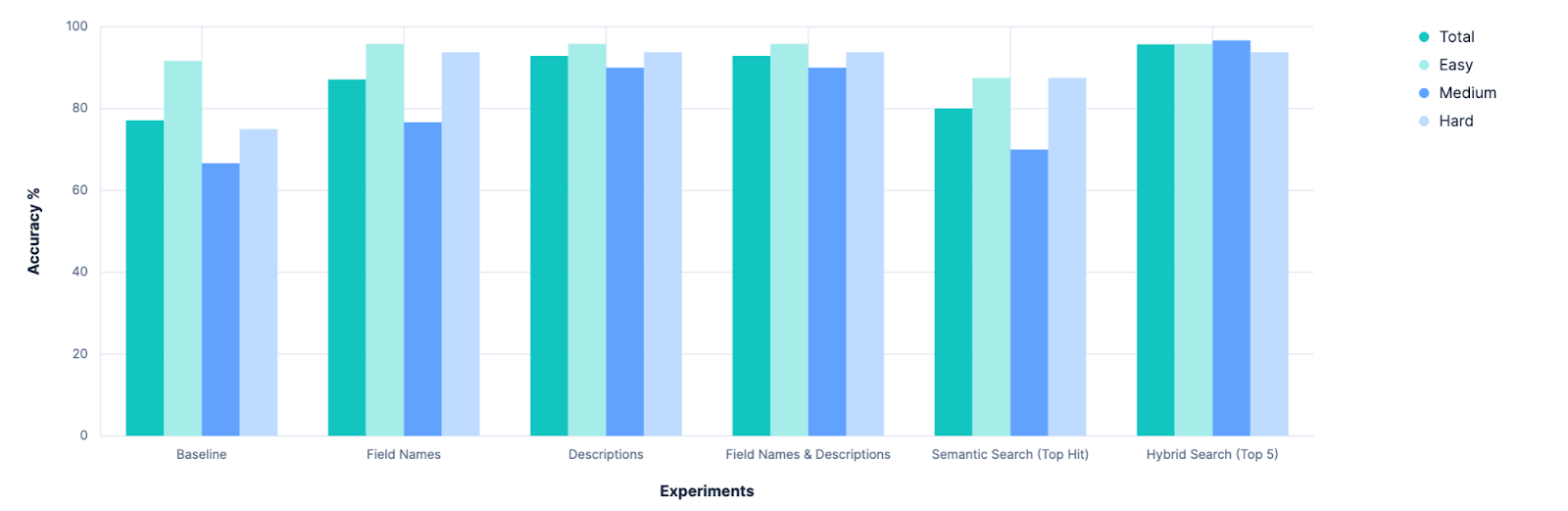

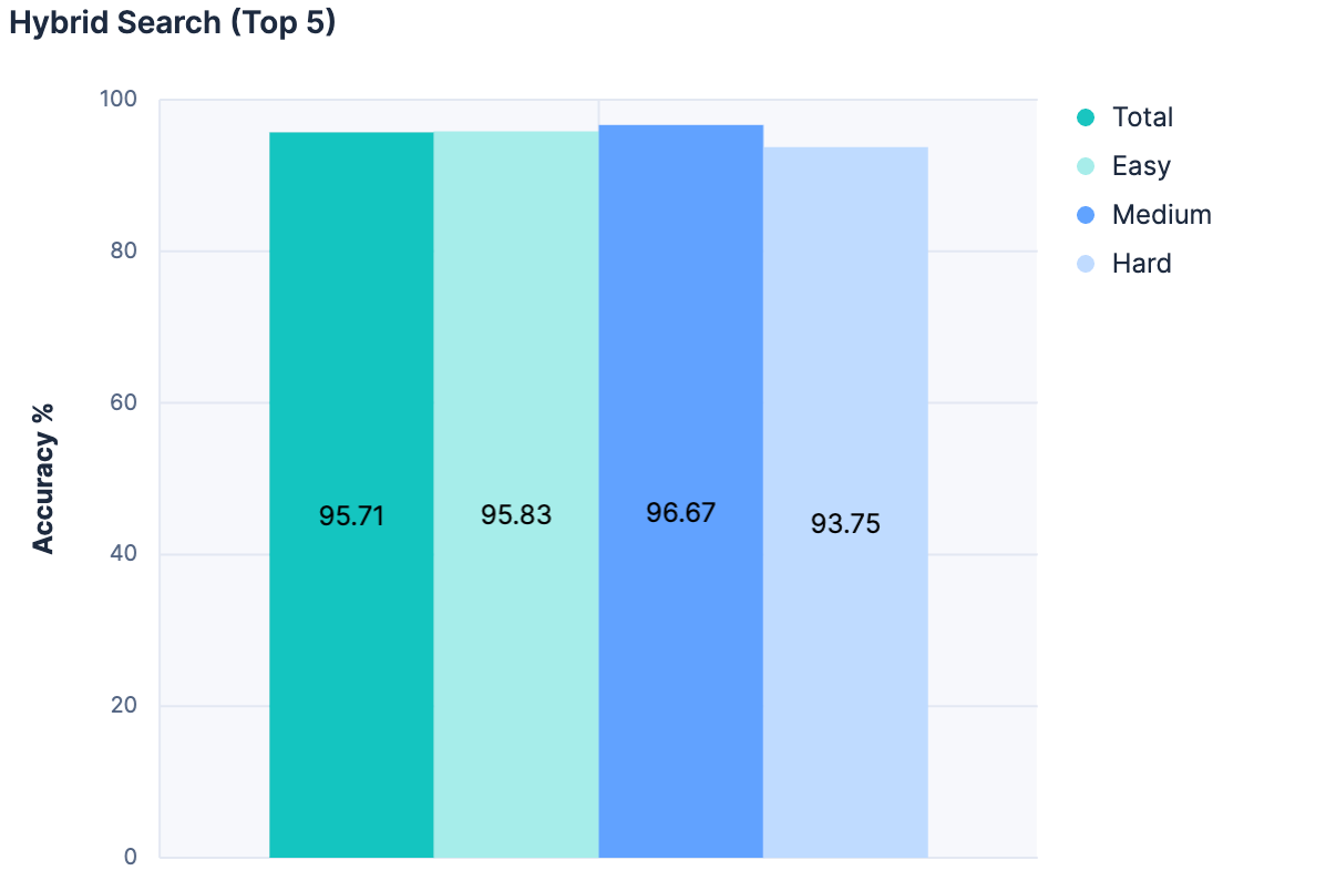

Es gab noch einige weitere Experimente, die ich hier nur kurz erwähnen werde, aber der entscheidende Durchbruch bestand darin, den Wunsch aufzugeben, die beste Übereinstimmung ausschließlich anhand einer semantischen Suche auszuwählen, und stattdessen die semantische Suche als Filter zu nutzen, um irrelevante Indizes aus der Betrachtung des LLM auszusortieren. Wir kombinierten Linear Retrievers, Hybrid Search mit RRF und semantic_text für unsere Suche und beschränkten die Ergebnisse auf die Top 5 übereinstimmenden Indizes.
Anschließend haben wir für jede Übereinstimmung den Namen des Index, die Beschreibung und die Feldnamen zu einer Nachricht für das LLM hinzugefügt. Die Ergebnisse waren fantastisch:
Die höchste Genauigkeit, die je in einem Experiment erzielt wurde! Und weil bei diesem Ansatz die Nachrichtengröße nicht proportional zur Gesamtzahl der Indizes ansteigt, ist dieser Ansatz weitaus besser skalierbar.
Ergebnisse
Das erste eindeutige Ergebnis war, dass unsere Ausgangslage verbessert werden kann . Dies erscheint im Nachhinein offensichtlich, aber bevor die Experimente begannen, gab es ernsthafte Diskussionen darüber, ob wir unser index_explorer -Tool ganz aufgeben und uns auf eine explizite Konfiguration durch den Benutzer verlassen sollten, um den Suchraum einzuschränken. Auch wenn dies nach wie vor eine praktikable und gültige Option darstellt, zeigt diese Studie, dass es vielversprechende Wege zur Automatisierung der Indexauswahl gibt, wenn solche Benutzereingaben nicht verfügbar sind.
Das nächste eindeutige Ergebnis war, dass das bloße Hinzufügen weiterer beschreibender Zeichen zur Lösung des Problems immer weniger Nutzen bringt. Vor dieser Studie hatten wir darüber diskutiert, ob wir in den Ausbau der Elasticsearch-Funktionalität zur Speicherung von Metadaten auf Feldebene investieren sollten. Heute sind diese meta -Werte auf 50 Zeichen begrenzt, und es gab die Annahme, dass wir diesen Wert erhöhen müssten, um ein semantisches Verständnis unserer Felder zu erlangen. Dies ist eindeutig nicht der Fall, und das LLM scheint mit reinen Feldnamen recht gut zurechtzukommen. Wir werden dies möglicherweise später noch genauer untersuchen, aber es erscheint uns momentan nicht dringlich.
