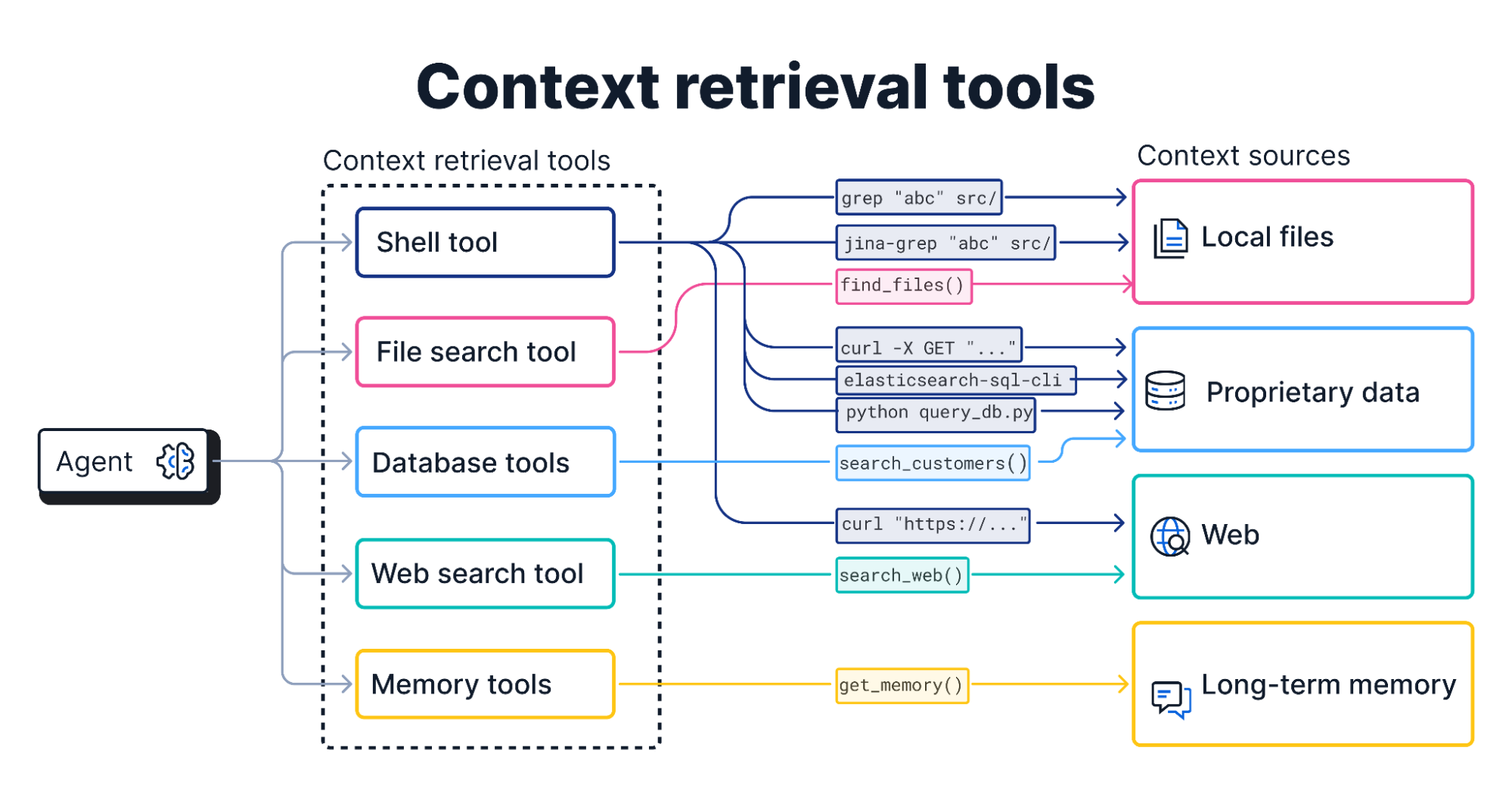

Welche Suchoberflächen gibt es für das Kontext-Engineering?
Kontext kann sich an verschiedenen Orten befinden, etwa im Web, in einem lokalen Dateisystem oder in einer Datenbank. Ein Agent kann mit jeder dieser kontextlosen Datenquellen über verschiedene Werkzeuge interagieren:
Wie Sie sehen, ist das Shell-Tool vielseitig und kann verwendet werden, um Kontext aus verschiedenen Datenquellen abzurufen, darunter:
  • Dateisystem: Der Agent erkundet die Verzeichnisstruktur (ls, find), sucht nach relevanten Inhalten (grep, cat) und wiederholt dies, bis er genügend Kontext aufgebaut hat.
  • Datenbank: Der Agent kann Befehlszeilen-Schnittstellen (CLI)-Tools für Datenbanken verwenden (z. B. elasticsearch-sql-cli), HTTP-APIs über curl aufrufen oder Skripte ausführen, was insbesondere in Kombination mit Elastic Agent Skills nützlich ist. Dabei handelt es sich um wiederverwendbare, dokumentierte Beispiele, die in den Kontext des Agenten eingefügt werden, um die korrekte Tool-Nutzung anzuleiten (z. B. Elastic Agent Skills für Elasticsearch).
  • Web: Der Agent kann Websuchen per curl-Befehl über die API eines Suchanbieters ausführen.
Das Shell-Tool bietet jedoch direkten Systemzugriff und erfordert daher Sicherheitsmaßnahmen, zum Beispiel die Ausführung in einer isolierten Sandbox-Umgebung und das Protokollieren aller ausgeführten Befehle.
