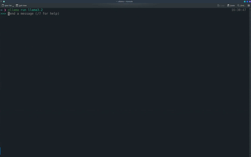

インストールしたら、次のコマンドでテストできます。
ollama run llama3.2
質問してみましょう:
モデルを実行すると、Ollama はポート「11434」でデフォルトで実行される API を有効にします。公式ドキュメントに従って、その API にリクエストを送信してみましょう。

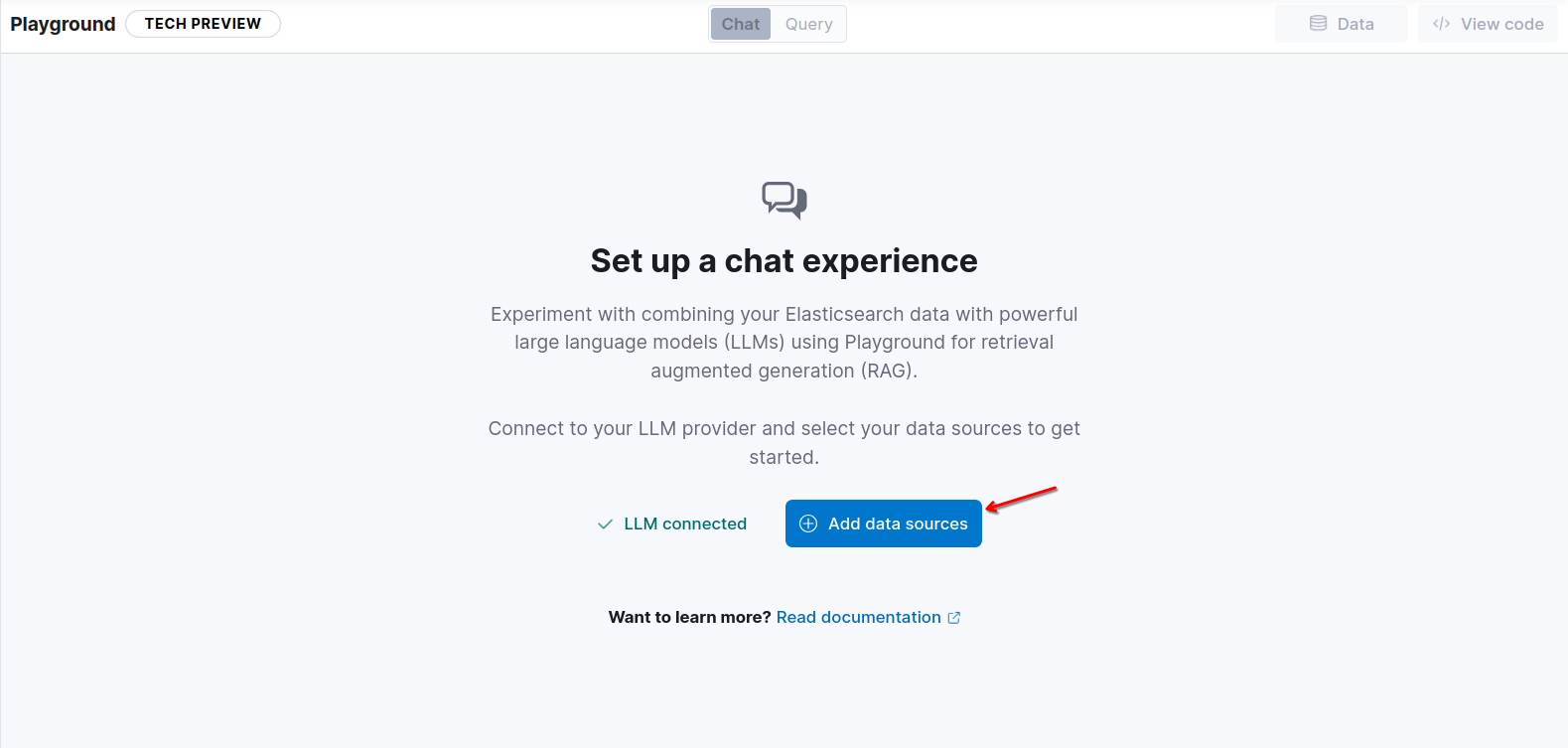

Playgroundを使って質問する
Playground は、Elasticsearch インデックスと LLM プロバイダーを使用して RAG システムをすばやく作成できる Kibana ツールです。詳細については、この記事をお読みください。

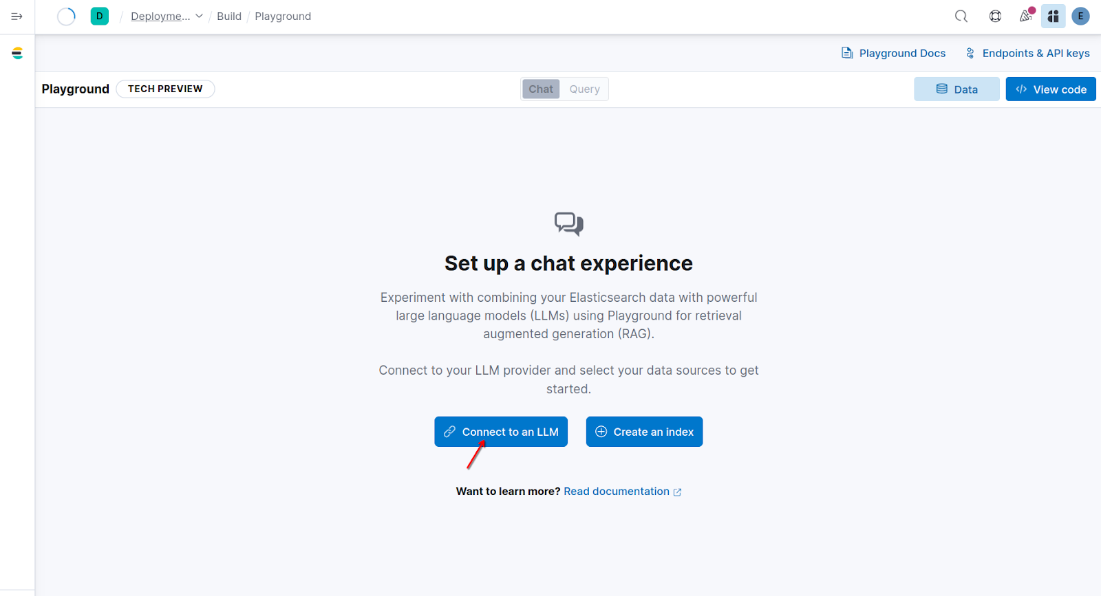

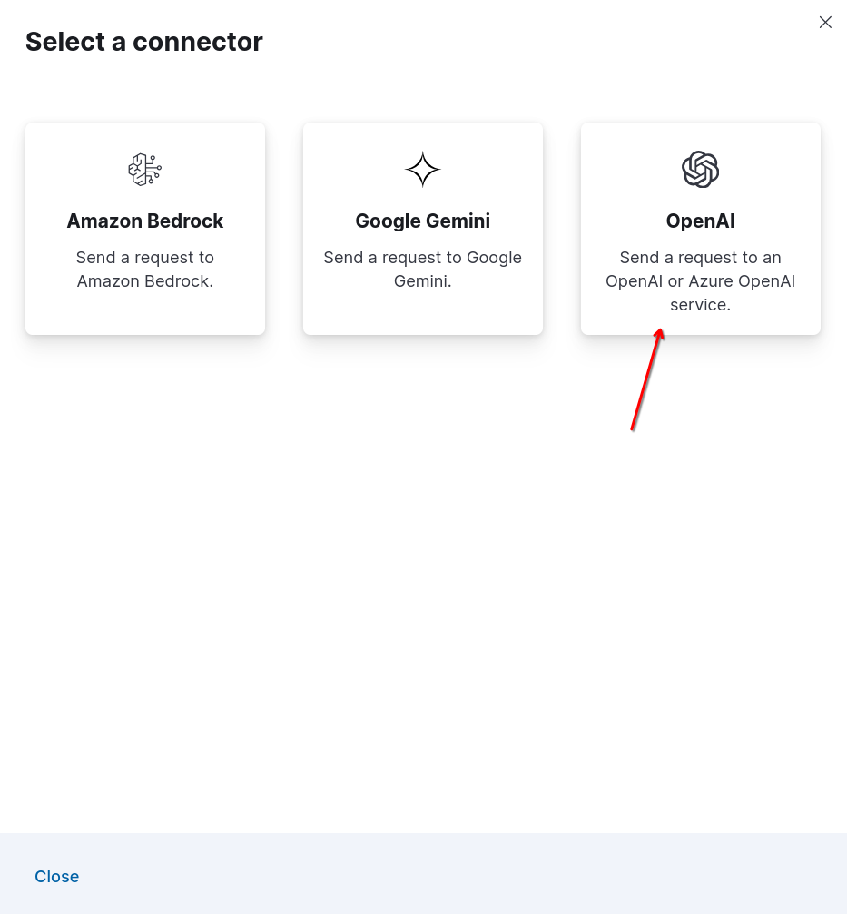

ローカルLLMをPlaygroundに接続する
まず、作成したパブリック URL を使用するコネクタを作成する必要があります。Kibana で、 「検索」>「プレイグラウンド」に移動し、「LLM に接続」をクリックします。

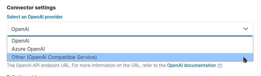

このアクションにより、Kibana インターフェースの左側にメニューが表示されます。そこで、「OpenAI」をクリックします。

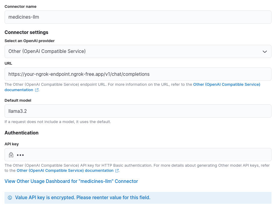

これで、OpenAI コネクタの設定を開始できます。
「コネクタ設定」に移動し、OpenAI プロバイダーの場合は「その他 (OpenAI 互換サービス)」を選択します。
次に、他のフィールドを設定しましょう。この例では、モデル名を「medicines-llm」とします。URLフィールドには、ngrokによって生成されたURL(/v1/chat/completions)を入力します。「デフォルトモデル」フィールドで、「llama3.2」を選択します。API キーは使用しないので、任意のテキストを入力して続行します。

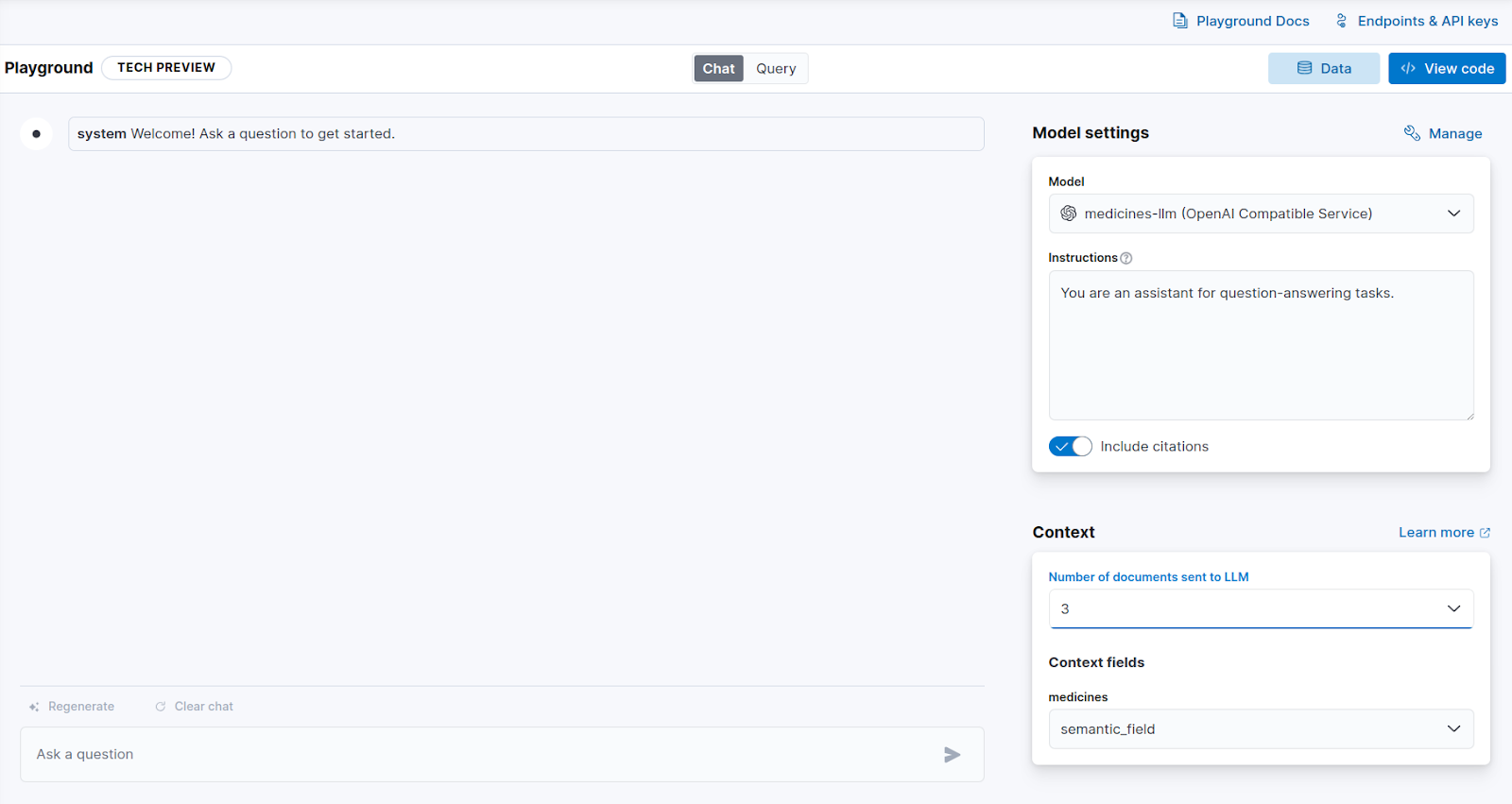

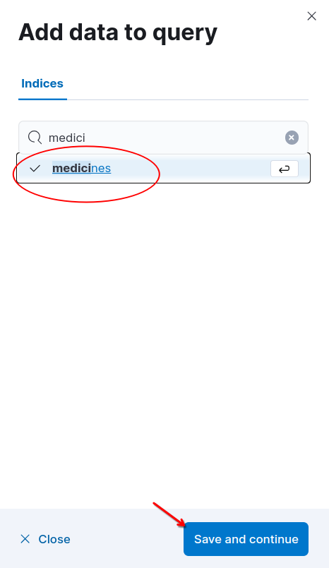

「保存」をクリックし、「データ ソースの追加」をクリックしてインデックス医薬品を追加します。
素晴らしい!これで、RAG エンジンとしてローカルで実行している LLM を使用して Playground にアクセスできるようになりました。

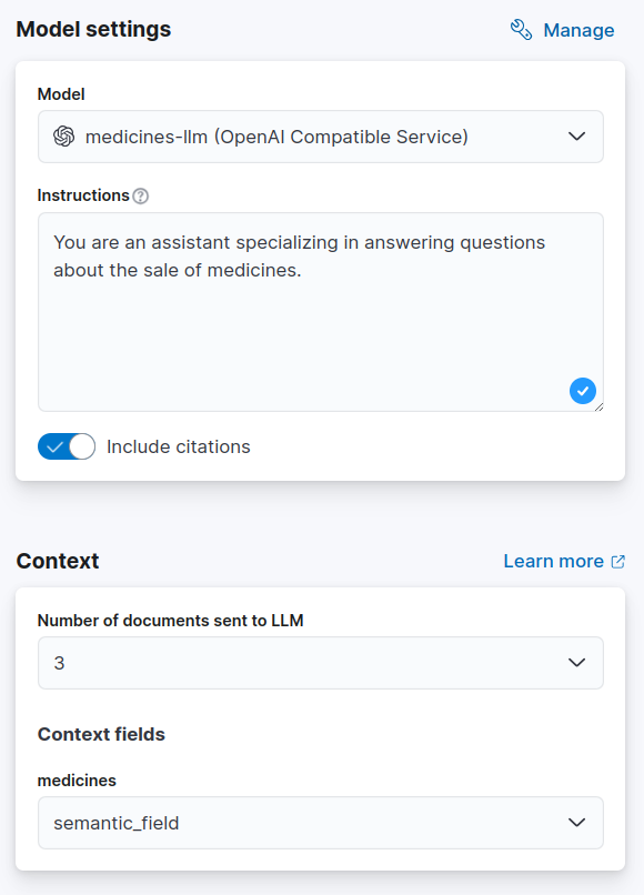

テストする前に、エージェントにさらに具体的な指示を追加し、モデルに送信されるドキュメントの数を 10 に増やして、回答にできるだけ多くのドキュメントが含まれるようにします。コンテキスト フィールドはsemantic_fieldになり、copy_to プロパティにより、薬剤の名前と説明が含まれます。
