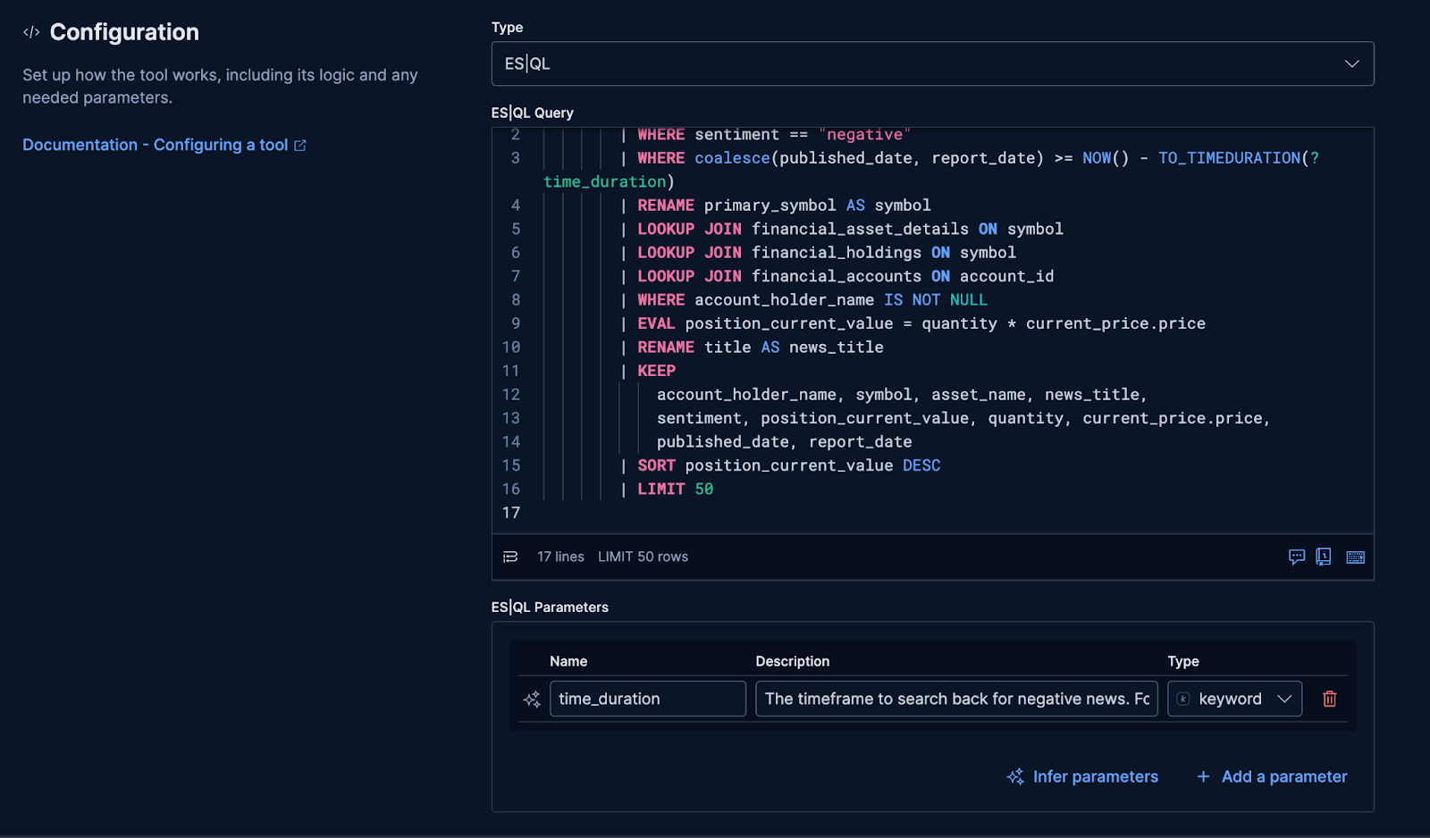

ステップ2:スキル - クエリを再利用可能なツールに変える
ES|QL クエリは、ツールとして登録されるまでは単なるテキストです。エージェント ビルダーでは、ツールは単なる保存されたクエリではなく、AI エージェントが理解して使用することを選択できる「スキル」です。その魔法は、私たちが提供する自然言語による説明にあります。この説明は、ユーザーの質問と基礎となるクエリ ロジックを結び付ける橋渡しとなります。作成したクエリを登録しましょう。
UIパス
Kibana でツールを作成するのは簡単なプロセスです。
1.エージェントへ移動
  • [ツール]または[ツールの管理]をクリックし、 [新しいツール]ボタンをクリックします。
2. フォームに以下の詳細を入力します。
  • ツールID: find_client_exposure_to_negative_news
私。これはツールの一意のIDです
  • 説明: 「クライアントのポートフォリオがネガティブなニュースにさらされているかどうかを調べます。」このツールは、最近のニュースやレポートをスキャンして否定的な感情を検出し、関連する資産を識別して、その資産を保有しているすべてのクライアントを見つけます。最も高い潜在的リスクを強調するために、ポジションの現在の市場価値でソートされたリストを返します。
私。これは、LLM が読んで、このツールが仕事に適しているかどうかを判断します。
  • ラベル: retrievalおよび risk-analysis
ラベルは複数のツールをグループ化するのに役立ちます
  • 設定:ステップ1の完全なES|QLクエリを貼り付けます
私。これはエージェントが使用する検索です
3.クエリからパラメータを推測するをクリックします。UI は自動的に?time_duration見つけて以下にリストします。エージェント (および他のユーザー) が目的を理解できるように、それぞれに簡単な説明を追加します。
  • time_duration: ネガティブなニュースを遡って検索する期間。フォーマットは「X時間」です。デフォルトは8760時間です。

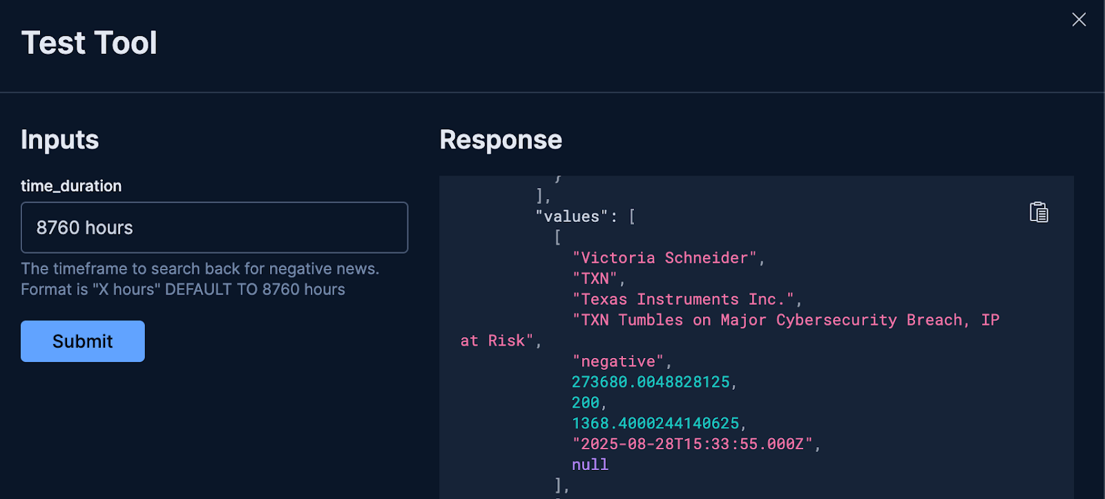

4. 試してみましょう!
  • [保存してテスト]をクリックします。
  • クエリが期待どおりに動作していることを確認できる新しいフライアウトが表示されます。
私。time_durationに希望の範囲を入力します。ここでは「8760時間」を使用します。
  • 「送信」をクリックすると、すべてがうまくいけば JSON レスポンスが表示されます。期待どおりに動作することを確認するには、下にスクロールしてvaluesオブジェクトを確認します。ここで、実際に一致するドキュメントが返されます。
5. 右上の「X」をクリックして、テストのフライアウトを閉じます。新しいツールがリストに表示され、エージェントに割り当てる準備が整います。

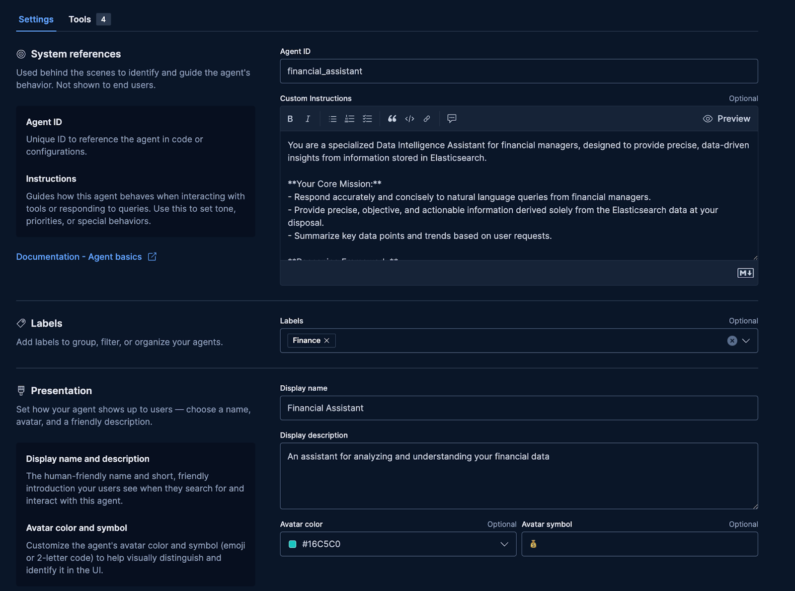

UIパス
1.エージェントに移動します。
2. 基本的な詳細を入力します。
  • エージェント ID: financial_assistant 。
  • 手順:上記のプロンプトをコピーします。
  • ラベル: Finance 。
  • 表示名: Financial Assistant 。
  • 表示の説明: An assistant for analyzing and understanding your financial data 。

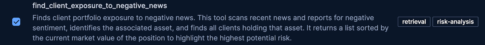

3. 上部に戻り、 「ツール」をクリックします。
  • find_client_exposure_to_negative_newsツールの横にあるボックスにチェックを入れてください。
Kibana で AI エージェントを作成するときに新しいツールに移動する方法。
4. 「保存」をクリックします。

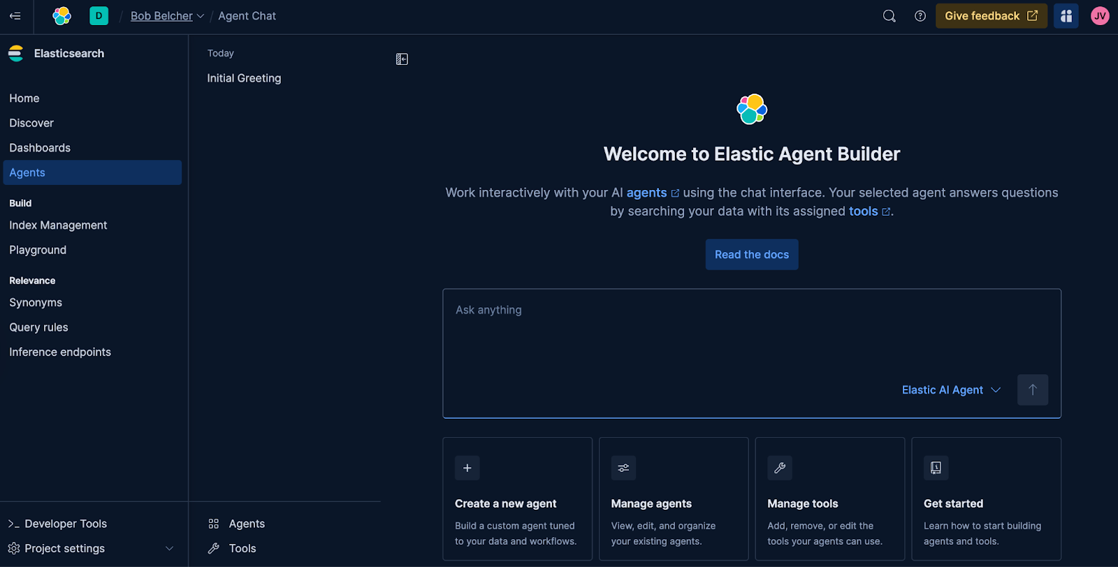

ビジネス ロジックがツールにカプセル化され、エージェントでそれを使用できる「頭脳」が準備されました。すべてが一つにまとまるのを見る時が来ました。専用のエージェントを使用して、データとのチャットを開始できるようになりました。
UIパス
  1. Kibana のエージェントに移動します。
  2. チャット ウィンドウの右下にあるドロップダウンを使用して、デフォルトのElastic AI エージェントから新しく作成したFinancial Assistantエージェントに切り替えます。

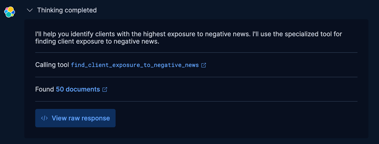

  3. エージェントが当社の専用ツールを使用できるように、次の質問をしてください。

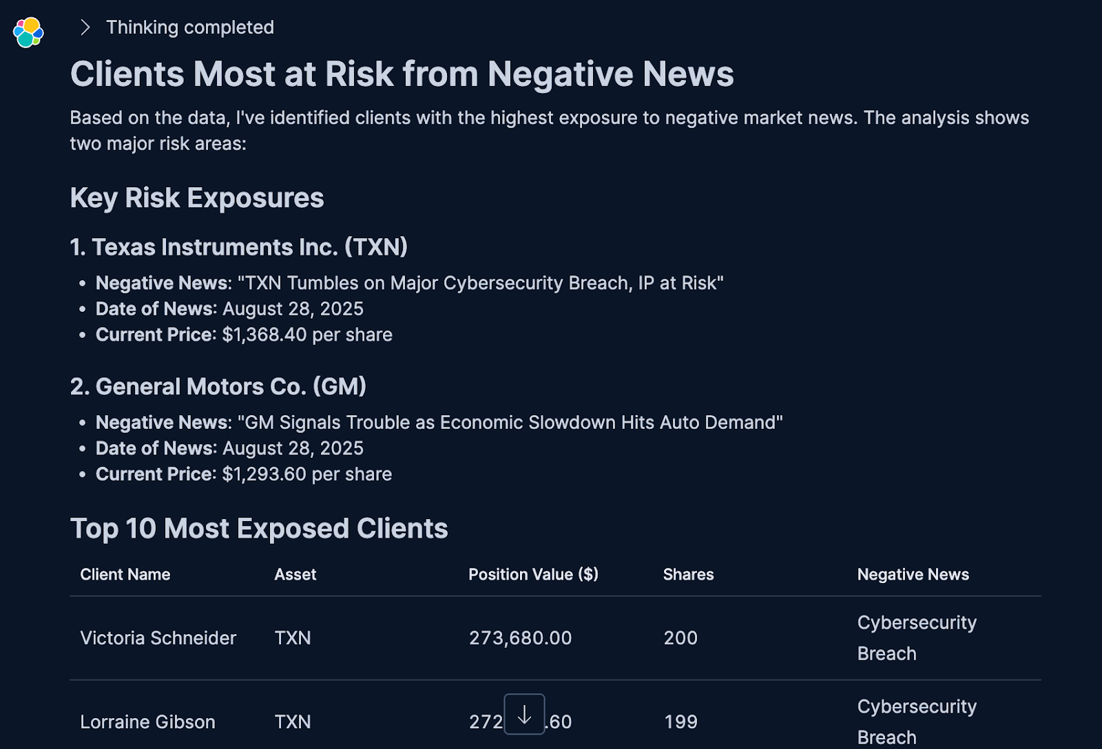

    1. 市場のセンチメントが心配です。悪いニュースによって最もリスクにさらされている顧客は誰なのか教えていただけますか?
しばらくすると、エージェントは完全にフォーマットされた完全な回答を返します。LLM の性質上、回答の形式が若干異なる場合がありますが、この実行ではエージェントは次のように返しました。
何が起こったのですか?エージェントの推論
エージェントは単に答えを「知っていた」だけではありません。仕事に最適なツールを選択することを中心とした多段階の計画を実行しました。その思考プロセスは次のようになります。
  • 識別された意図: 「リスク」や「ネガティブなニュース」など、質問のキーワードがfind_client_exposure_to_negative_newsツールの説明と一致しました。
  • 計画を実行しました:リクエストから時間枠を抽出し、その専用ツールを1 回呼び出しました。
  • 作業を委任:ツールは連鎖結合、値の計算、並べ替えなど、面倒な作業をすべて実行しました。
  • 結果の統合:最後に、エージェントはプロンプトのルールに従って、ツールからの生データを明確で人間が読める要約にフォーマットしました。
