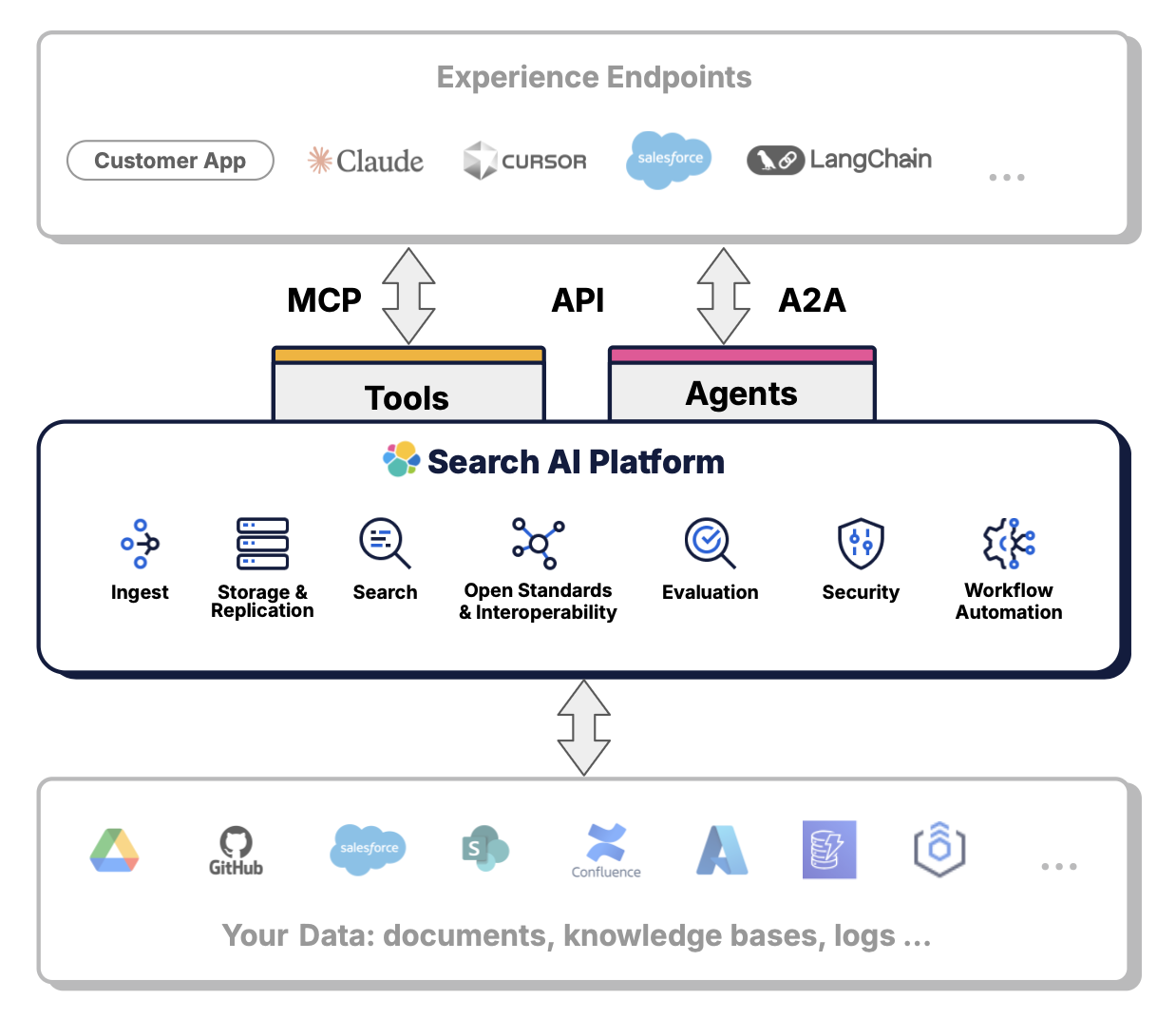

だから、もっとシンプルにしたいんです。これを実現するための私たちのアプローチは、効果的なコンテキスト駆動型エージェントの重要な要素を取り上げ、 Elastic AI Agent Builderと呼ばれる新しい機能セットを使用して Elasticsearch の中核に直接統合することです。この新しいレイヤーは、Elasticsearch を活用した AI エージェントを作成するためのすべての重要な構成要素(オープンなプリミティブ セット、標準ベースのプロトコル、データへの安全なアクセス)を備えたフレームワークを提供します。これにより、現実世界のデータと要件に合わせてカスタマイズされたエージェント システムを構築できます。
AI エクスペリエンスの提供: これが究極の目標です。当社の Search AI プラットフォームとお客様のデータを基盤として、カスタム チャット インターフェースから、LangChain などのエージェント フレームワークや Salesforce などのビジネス アプリケーションとの統合まで、あらゆるタイプの生成 AI アプリケーションを構築できます。
エージェントとツールを搭載: プラットフォームの上に、クリーンでシンプルな抽象化レイヤーを公開します。エージェントやツールと直接対話し、特定のニーズに合わせてカスタマイズできます。強力な API や MCP、A2A などのオープン スタンダードを通じてプラットフォームの機能にアクセスすることもできます。
Search AI Platform によって有効化: これは、コンポーネントを統合したコア エンジンです。高度なベクトル データベース、エージェント ロジック、クエリ構築、セキュリティ機能、評価のためのトレースはすべてここに存在し、Elastic によって管理および最適化されています。
データの力を解き放つ: 優れたエージェントの基盤は優れたデータです。当社のプラットフォームは、すべての企業データへのアクセスを取り込み、連携する機能から始まります。
プラットフォームにおけるエージェント構築
Search AI プラットフォームに統合された Agent Builder は、エージェント開発のための完全なフレームワークを提供します。これは 5 つの主要な柱に基づいて構築されており、各柱は実稼働レベルの AI システムの構築と展開の重要な側面に対処するように設計されています。エージェントが目的を定義し、ツールが機能を提供し、オープン スタンダードが相互運用性を確保し、評価が透明性をもたらし、セキュリティが信頼を提供する仕組みについて詳しく見ていきましょう。

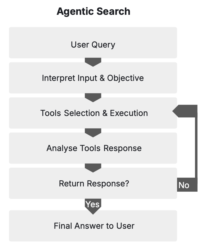

クエリがエージェントに送られると、構造化されたサイクルに従います。
  1. 入力内容と目的を解釈する
  2. 実行に適したツールと引数を選択する
  3. ツールの応答の理由
  4. 結果を返すか、さらにツールの呼び出しを続行するかを決定します
Elastic は、このサイクルのオーケストレーション、コンテキスト、および実行を処理します。開発者は、エージェントが何をすべきか(目的、ツール、データ)を定義することに重点を置き、システムは推論とワークフローの実行方法を管理します。
