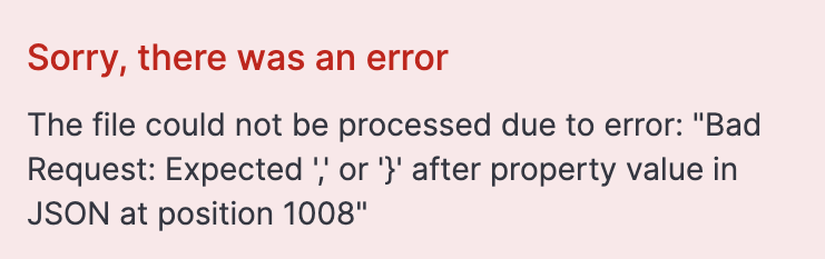

Das Ergebnis dieser Vorgehensweise war, dass beim Versuch, die vom LLM erzeugten Dateien in Kibana hochzuladen, diese Meldungen angezeigt wurden:
Das bedeutet, dass das generierte JSON ungültig oder schlecht formatiert ist. Die häufigsten Probleme waren, dass der LLM unvollständiges NDJSON erzeugte, Parameter falsch interpretierte oder normales JSON anstelle von NDJSON zurückgab, egal wie sehr wir uns bemühten, das Gegenteil zu erzwingen.

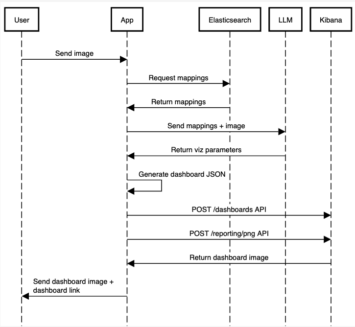

Der Bewerbungsprozess wird wie folgt ablaufen:
Der Einfachheit halber lassen wir einige Codeabschnitte weg, aber den vollständigen, lauffähigen Code der Anwendung finden Sie in diesem Notebook.

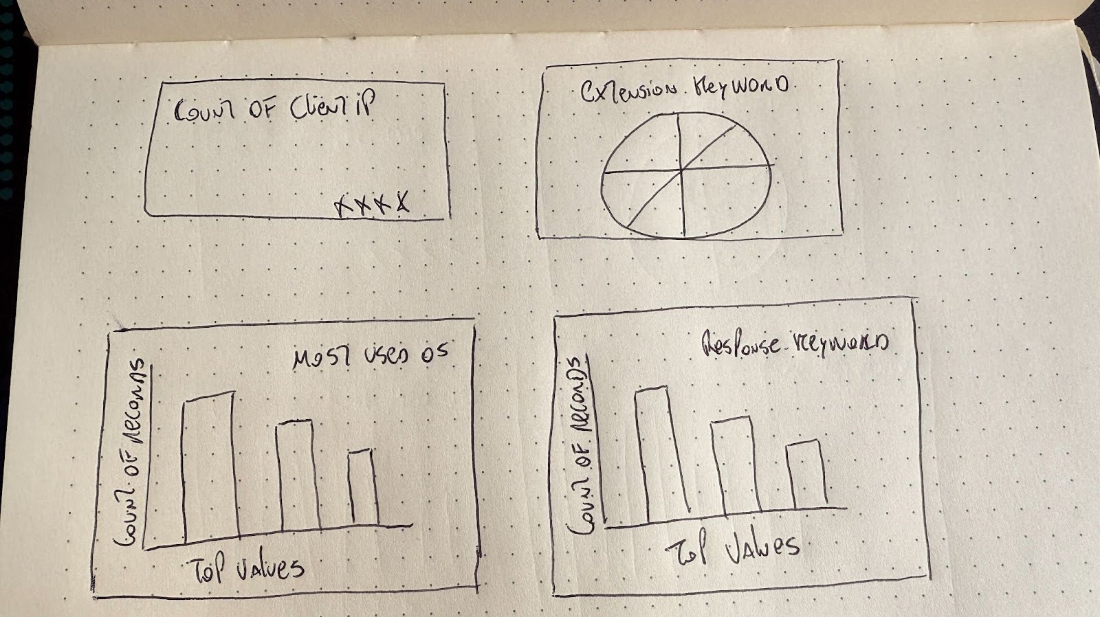

visualizations: List[Visualization]Als Bildeingabe senden wir ein Dashboard, das ich gerade gezeichnet habe:
Nun deklarieren wir den LLM-Modellaufruf und das Laden des Bildes. Diese Funktion erhält die Zuordnungen des Elasticsearch-Index und ein Bild des Dashboards, das wir generieren möchten.
Mit with_structured_output können wir unser Pydantic Dashboard Schema als Antwortobjekt verwenden, das der LLM erzeugen wird. Mit Pydantic können wir Datenmodelle mit Validierung definieren, wodurch sichergestellt wird, dass die LLM-Ausgabe der erwarteten Struktur entspricht.
Um das Bild in Base64 zu konvertieren und als Eingabe zu senden, können Sie einen Online-Konverter verwenden oder dies im Code erledigen.

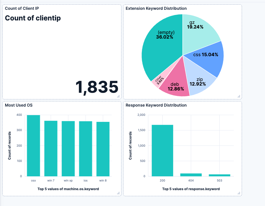

Dies gibt ein Objekt mit einem Array von anzuzeigenden Visualisierungen zurück:
"Dashboard values generated by the LLM successfully
title=""Client, Extension, OS, and Response Keyword Analysis""visualizations="[
"Visualization(title=""Count of Client IP",
"type="[
"metric"
"field=""clientip"")",
"Visualization(title=""Extension Keyword Distribution",
"type="[
"pie"
"field=""extension.keyword"")",
"Visualization(title=""Most Used OS",
"type="[
"bar"
"field=""machine.os.keyword"")",
"Visualization(title=""Response Keyword Distribution",
"type="[
"bar"
"field=""response.keyword"")"

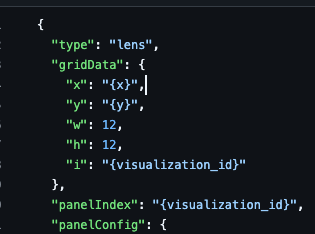

Wir Wir haben ein Beispiel-Dashboard mit 2x2-Panels erstellt und es dann mithilfe der Get a dashboard API im JSON-Format exportiert. Anschließend haben wir die Panels als Visualisierungsvorlagen (Kreisdiagramm, Balkendiagramm, Metrikdiagramm) gespeichert, in denen wir einige der Parameter ersetzen können, um je nach Fragestellung neue Visualisierungen mit anderen Feldern zu erstellen.
Die JSON-Vorlagedateien können Sie hier einsehen. Beachten Sie, wie wir die Objektwerte, die wir später ersetzen möchten, durch {variable_name}ersetzt haben.
Anhand der von LLM bereitgestellten Informationen können wir entscheiden, welche Vorlage wir verwenden und welche Werte wir ersetzen.
fill_template_with_analysis empfängt die Parameter für ein einzelnes Panel, einschließlich der JSON-Vorlage der Visualisierung, eines Titels, eines Feldes und der Koordinaten der Visualisierung im Raster.
Anschließend werden die Werte der Vorlage ersetzt und die endgültige JSON-Visualisierung zurückgegeben.
