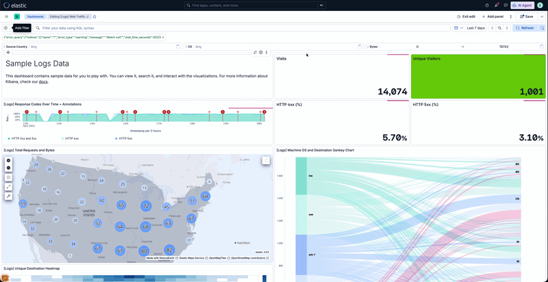

Wie Kibana Daten beim Laden eines Dashboards abruft
Wenn ein Dashboard geöffnet wird, starten die meisten Panels (intern nennen wir diese Embeddables) eine oder mehrere Elasticsearch-Abfragen. Statt des einfachen Ruf-und-Antwort-Spiels einer synchronen (Sync-)Suche nutzen wir jedoch die Kraft der asynchronen (Async-)Suche (docs).

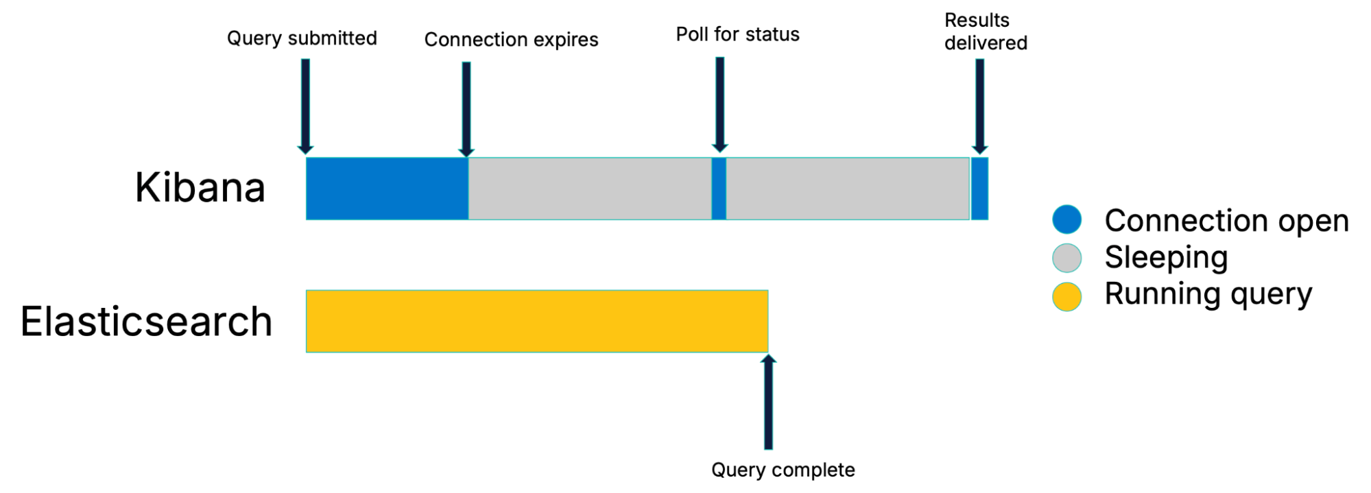

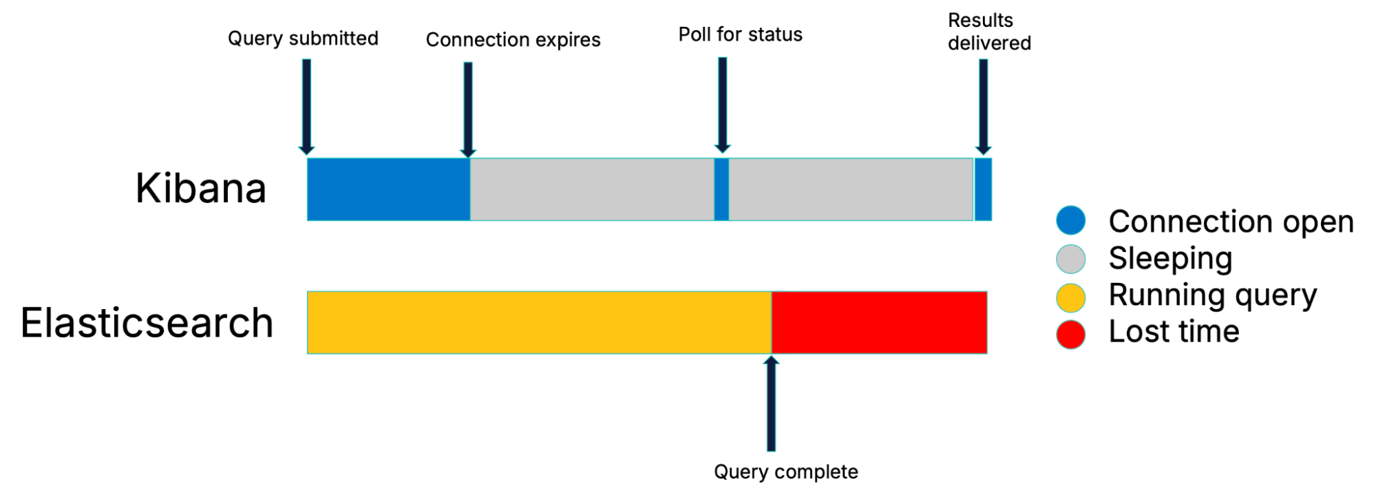

Im traditionellen Polling reicht Kibana eine Abfrage ein, schließt die Anfangsverbindung und überprüft dann regelmäßig Elasticsearch auf Abschluss.
Traditionelle Umfragestrategie
Wir geben Elasticsearch nach dem Absenden der Abfrage eine kurze Zeitspanne, um die Suche abzuschließen und die Ergebnisse zu präsentieren. Wenn die Suche so schnell abgeschlossen ist, entspricht dies einem einfachen Aufruf und einer Reaktion. Bei längeren Suchen wird jedoch die erste Verbindung geschlossen und Kibana beginnt, die Suche regelmäßig auf Abschluss zu überprüfen. Das nennt man Polling.
Leistungsnachteile traditioneller Abfragen
Wenn Sie sich die obige Abbildung ansehen, erkennen Sie vielleicht bereits den Leistungsnachteil dieses Ansatzes: Die Suche wird höchstwahrscheinlich während eines der Ruheintervalle von Kibana abgeschlossen, was zu Zeitverlusten führt.
Die Schattenseiten traditioneller Meinungsforschung
Im schlimmsten Fall (wenn eine Suche zu Beginn einer Schlafphase abgeschlossen ist) wird die gesamte Dauer des Abfrageintervalls verschwendet.

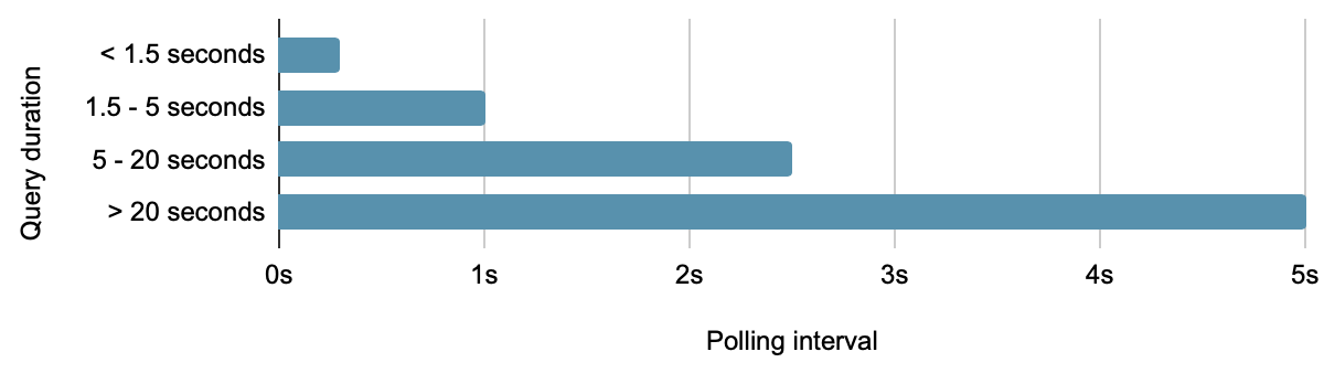

Die Auswirkungen einer Backoff-Strategie
Bei Umfragen ist es üblich, eine Backoff-Strategie anzuwenden. Das bedeutet, je länger die Dauer der Suche, desto seltener fragen wir ab.
Abfrageintervall-Backoff-Plan
Jedoch bedeutet dies auch, dass die potenzielle verlorene Zeit mit der Dauer der Suche skaliert.

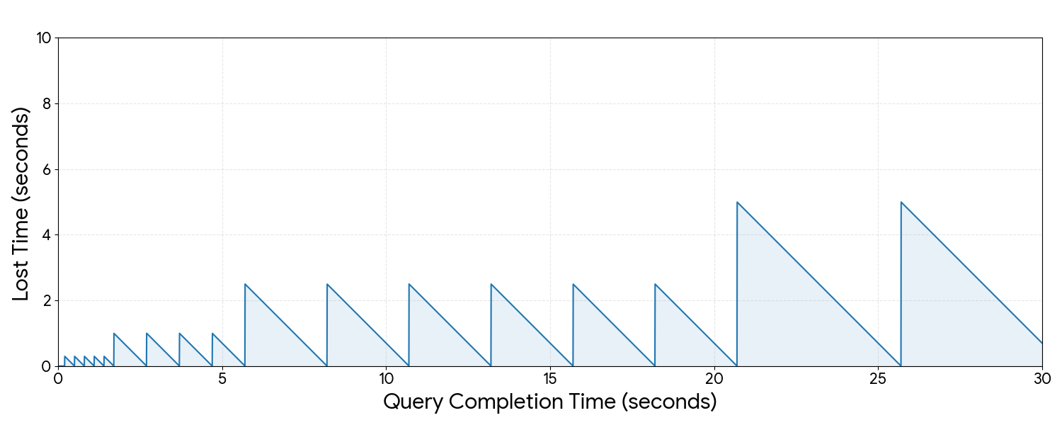

Wie Abfrageintervalle sägezahnförmige Latenzmuster erzeugen
Wenn wir diese Faktoren zusammenfügen, wird unsere verlorene Zeit zu einer schrittweisen Sägezahnfunktion.
Verlorene Zeit durch Abfragedauer
Hier sind die Spitzenwerte, die Worst-Case-Szenarien, und die Tiefstwerte, die Best-Case-Szenarien, darstellen. Dies zeigt, dass traditionelle Umfragen uns je nach Suchdauer (und Netzwerkbedingungen) zwischen nichts und der gesamten Dauer des Umfrageintervalls kosten.

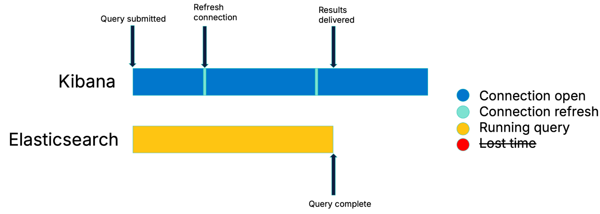

Kontinuierliche Umfragen: Wie Kibana Wartezeiten eliminiert
Das Problem bei traditionellem Polling ist ein grundlegender Mangel an Koordination zwischen Kibana und Elasticsearch. Idealerweise weiß Kibana sofort, wenn Ergebnisse verfügbar sind. Was wäre also, wenn wir das Polling-Muster so umkehren würden, dass fast die gesamte Zeit mit der Überprüfung von Elasticsearch verbracht wird und keine Zeit mit Leerlauf?
Kontinuierliche Abfrage: Eine Lösung für Zeitverlust
Durch diese Kombination aus langer Abfragezeit und dem Wegfall von Schlafphasen werden die Ergebnisse geliefert, sobald sie vorliegen.

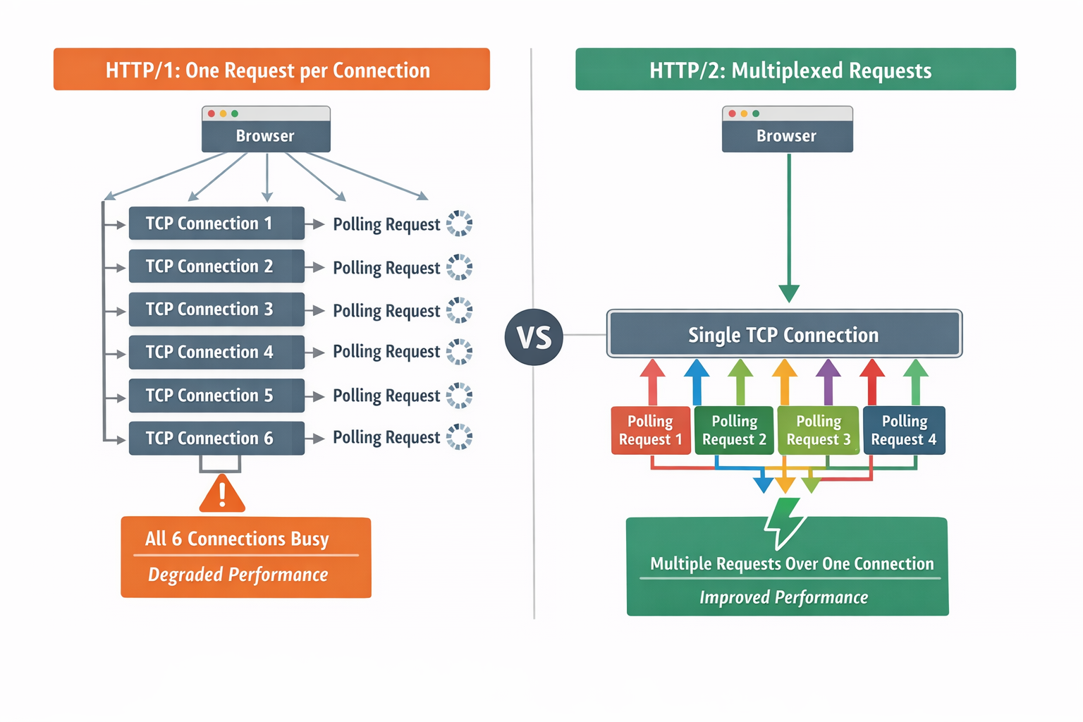

Kontinuierliches Polling verursacht eine Leistungsverschlechterung bei Clients, die über HTTP/1 verbunden sind
Der Schlüssel ist, dass diese Deployment über HTTP/1 läuft. Bei HTTP/1 werden HTTP-Anfragen 1:1 auf TCP-Verbindungen abgebildet. Also beanspruchen mehrere langlebige Polling-Anfragen den begrenzten Verbindungspool des Browsers und führen dazu, dass andere Anfragen in die Warteschlange gestellt werden.
Bei HTTP/2+ hingegen können Netzwerkanfragen TCP-Verbindungen per Multiplexing teilen, sodass wir dieses Problem vermeiden.
Unterschied im HTTP-TCP-Mapping zwischen HTTP/1 und HTTP/2+
Bei HTTP/2+ ist kontinuierliches Polling also ein Vorteil, bei HTTP/1 hingegen ein Nachteil.

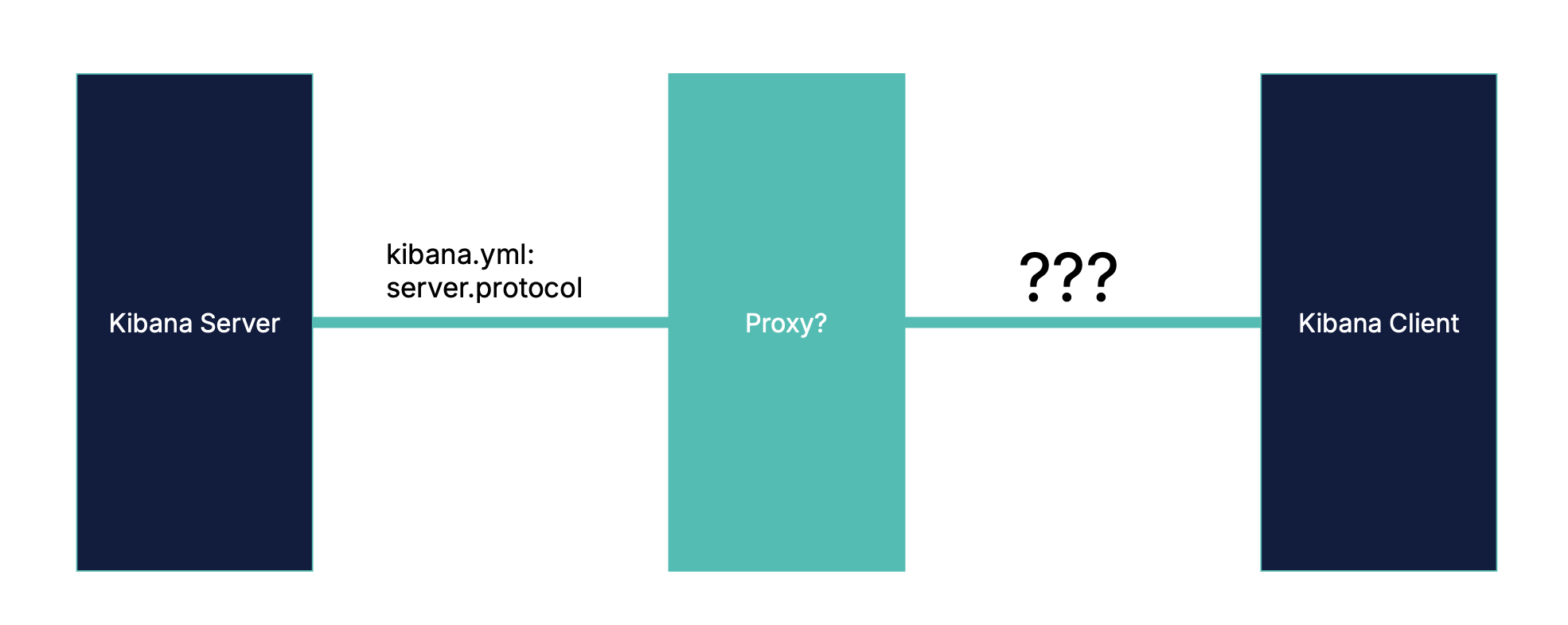

HTTP/2 ist das empfohlene Protokoll und seit Kibana 9.0 der Standard, daher wäre es schade, diese Leistungsverbesserung nicht auszuliefern. Andererseits ist die Benutzerfreundlichkeit von HTTP/1 so schlecht, dass es nicht vertretbar ist, dieses Risiko bei On-Prem-Deployments einzugehen, die ihr Protokoll noch nicht aktualisiert haben. Die Antwort ist klar: Wir müssen erkennen, welches Protokoll verwendet wird, und die optimale Polling-Strategie anwenden.
Es ist durchaus möglich, dass der Kibana-Server weiß, welches Protokoll er spricht. Aber es gibt einen Haken: der limitierende Faktor ist der Verbindungspool des Browsers. Das bedeutet, dass es wirklich darauf ankommt, was der Browser spricht.
Aufgrund von Proxies sind diese nicht immer identisch.
Das Protokoll kann bei jedem Netzwerk-Hop unterschiedlich sein
Wenn wir unsere Optimierung auf das Serverprotokoll stützen würden, könnten wir Dinge auf eine von zwei Arten falsch machen.
  1. Wenden Sie kontinuierliches Polling an, wenn wir es nicht sollten, und verschlechtern Sie die Erfahrung.
  2. Wenn Sie die kontinuierliche Abfrage nicht anwenden, verpassen Sie die Optimierung.

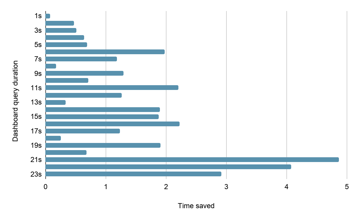

Laborergebnisse: kontinuierliches Polling vs. traditionelles Polling in Kibana
Um kontinuierliche Abfragen zu validieren, erstellten wir Dashboards mit Abfrageverzögerungen von 1–23 Sekunden und maßen Ladezeiten mit und ohne aktivierte Optimierung. Wir luden dann die Dashboards mit und ohne kontinuierliches Polling, um die Gewinne zu messen (wir hatten viel Spaß mit race-for-the-prize).
Ladezeiten des Dashboards nach Abfragedauer
Das Muster ähnelt unserem ursprünglichen Sägezahndiagramm. Für einige Abfragedauern sind die Gewinne gering, während sie bei anderen mehrere Sekunden betragen.
