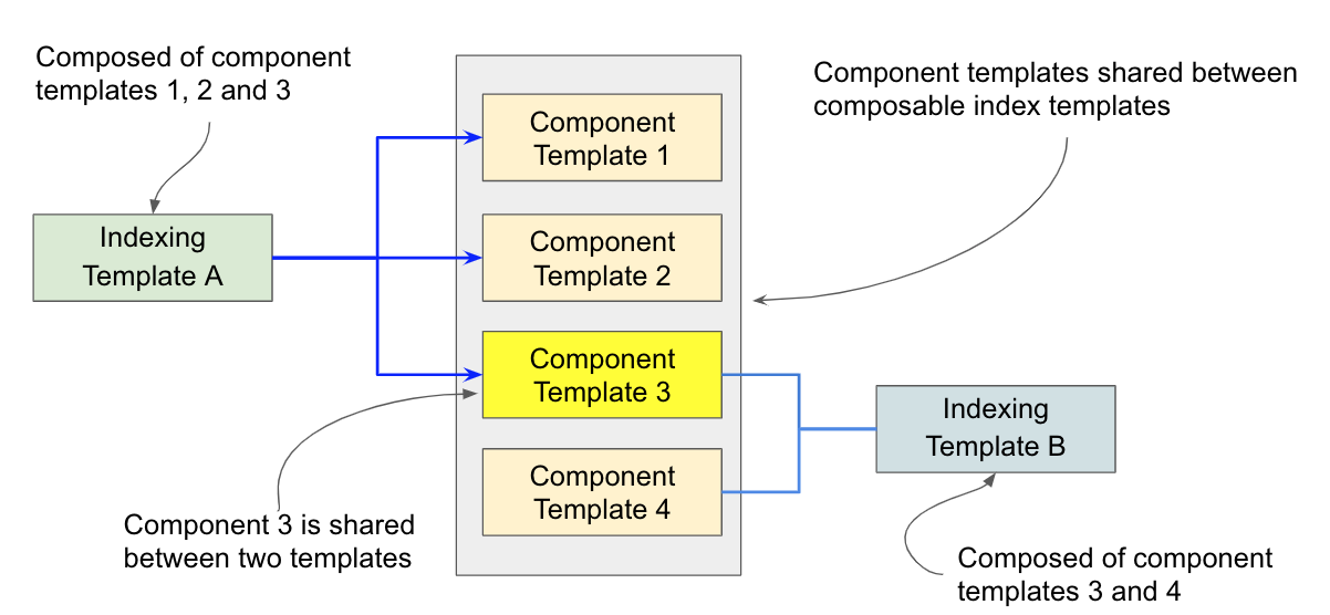

  • コンポーネント テンプレート:コンポーネント テンプレートは、必要な構成を定義する、それ自体が再利用可能なテンプレートです。通常、コンポーネント テンプレートはインデックス テンプレートに関連付けられることが想定されます。各コンポーネント テンプレートには、1 つまたは複数のインデックス テンプレートを添付できます。
下の画像でわかるように、インデックス テンプレート A と B はコンポーネント テンプレート (この場合はテンプレート 3 の 1 つだけ) を共有しています。インデックス テンプレートは、0 個以上のコンポーネント テンプレートで構成でき、各コンポーネント テンプレートは、0 個以上のインデックス テンプレートに関連付けることができます。どちらのタイプのテンプレートも単独で存在できますが、コンポーネント テンプレートはインデックス テンプレートに添付されない限り役に立ちません。
基本的な考え方は、組織がさまざまなニーズに合わせて使用できるコンポーネント テンプレートのカタログを開発し (たとえば、個々の環境に合わせてさまざまなコンポーネント テンプレートを指定する)、それらを構成可能なインデックス テンプレートを介してさまざまなインデックスに添付することです。
