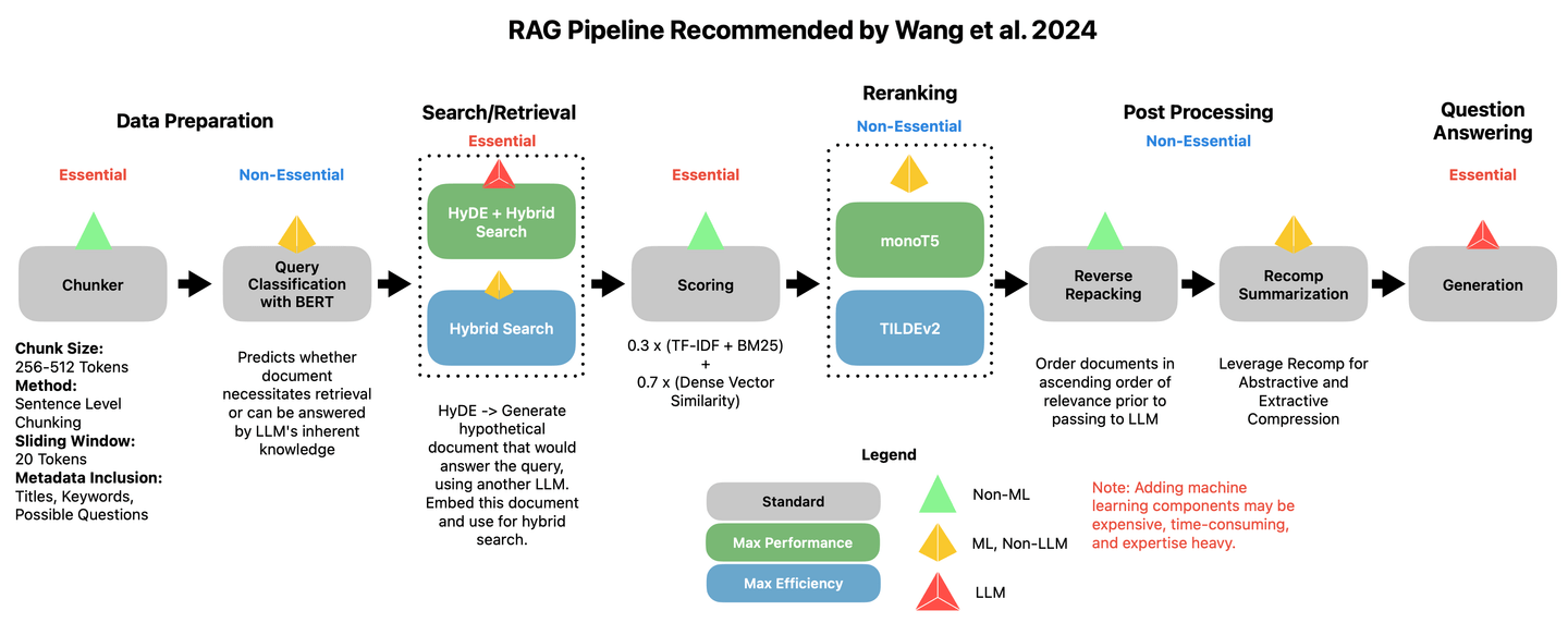

Die kürzlich erschienene Arbeit „Searching for Best Practices in Retrieval-Augmented Generation“ bewertet empirisch die Wirksamkeit verschiedener RAG-Verbesserungstechniken mit dem Ziel, eine Reihe von Best Practices für RAG zu ermitteln.
Die von Wang und Kollegen empfohlene RAG-Pipeline.
Wir werden einige dieser vorgeschlagenen Best Practices umsetzen, nämlich diejenigen, die darauf abzielen, die Qualität der Suche zu verbessern (Sentence Chunking, HyDE, Reverse Packing).
Aus Gründen der Kürze lassen wir die Techniken zur Effizienzsteigerung (Abfrageklassifizierung und Zusammenfassung) aus.
Wir werden auch einige Techniken anwenden, die nicht behandelt wurden, die ich persönlich aber für nützlich und interessant halte (Metadateneinbindung, zusammengesetzte Multi-Field-Einbettungen, Abfrageanreicherung).
Zum Schluss führen wir einen kurzen Test durch, um zu sehen, ob sich die Qualität unserer Suchergebnisse und generierten Antworten im Vergleich zur Ausgangslage verbessert hat. Los geht's!

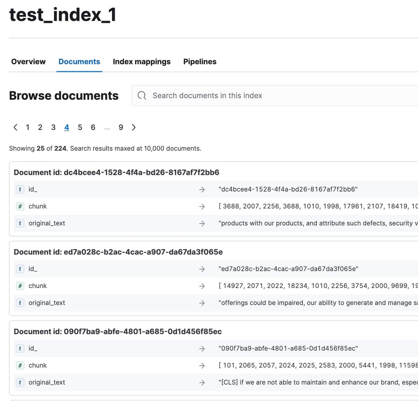

Jetzt sind wir bereit, lasst uns mit der Einnahme beginnen. Öffnen Sie main.ipynb und führen Sie die ersten beiden Zellen aus, um alle Pakete zu importieren und alle Dienste zu initialisieren.

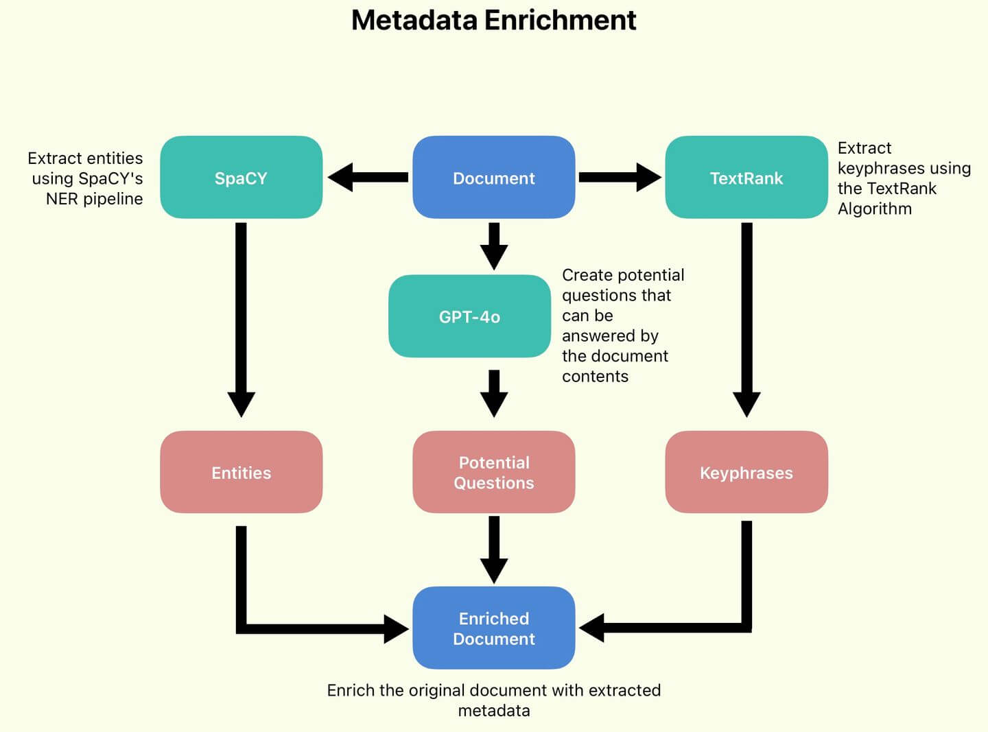

Wir haben unsere Dokumente in Abschnitte unterteilt. Nun ist es an der Zeit, die Daten anzureichern. Ich möchte zusätzliche Metadaten generieren oder extrahieren. Diese zusätzlichen Metadaten können genutzt werden, um die Suchleistung zu beeinflussen und zu verbessern.
Wir definieren eine DocumentEnricher -Klasse, deren Aufgabe es ist, eine Liste von Dokumenten (Python-Dictionaries) und eine Liste von Prozessorfunktionen entgegenzunehmen. Diese Funktionen werden auf die Spalte original_text der Dokumente angewendet und ihre Ergebnisse in neuen Feldern gespeichert.
Zuerst extrahieren wir mithilfe von TextRank Schlüsselphrasen. TextRank ist ein graphenbasierter Algorithmus, der Schlüsselphrasen und -sätze aus Texten extrahiert, indem er ihre Wichtigkeit anhand der Beziehungen zwischen den Wörtern ordnet.
Als nächstes generieren wir potenzielle_Fragen mithilfe von GPT-4o.
Zum Schluss extrahieren wir Entitäten mithilfe von Spacy.
Da der Code für jeden dieser Punkte recht umfangreich und komplex ist, verzichte ich darauf, ihn hier wiederzugeben. Bei Interesse sind die Dateien in den unten stehenden Codebeispielen gekennzeichnet.
Starten wir die Datenanreicherung:

Nachdem wir unsere Dokumente nun mit zusätzlichen Metadaten angereichert haben, können wir diese Informationen nutzen, um robustere und kontextsensitive Einbettungen zu erstellen.
Lassen Sie uns den aktuellen Stand des Prozesses noch einmal betrachten. Wir haben in jedem Dokument vier Interessensgebiete.
"chunk": "...",
"keyphrases": "...",
"potential_questions": "...",
"entities": "..."
}Jedes Feld repräsentiert eine andere Perspektive auf den Kontext des Dokuments und hebt möglicherweise einen wichtigen Bereich hervor, auf den sich das LLM konzentrieren sollte.
Pipeline zur Metadatenanreicherung
Der Plan besteht darin, jedes dieser Felder einzubetten und dann eine gewichtete Summe der Einbettungen zu erstellen, die als zusammengesetzte Einbettung bezeichnet wird.
Mit etwas Glück wird dieses Composite Embedding dem System ermöglichen, kontextsensitiver zu werden, und zusätzlich einen weiteren einstellbaren Hyperparameter zur Steuerung des Suchverhaltens einführen.
Zunächst betten wir jedes Feld ein und aktualisieren jedes Dokument direkt, indem wir unser lokal definiertes Einbettungsmodell verwenden, das wir zu Beginn des Notebooks main.ipynb importiert haben.

Lasst uns unsere Dokumente per Massen-Upload in Elastic Search hochladen. Zu diesem Zweck habe ich vor langer Zeit eine Reihe von Elastic-Helper-Funktionen in elastic_helpers.py definiert. Es handelt sich um einen sehr langen Codeabschnitt, daher konzentrieren wir uns auf die Funktionsaufrufe.
es_bulk_indexer.bulk_upload_documents Funktioniert mit beliebigen Listen von Wörterbuchobjekten und nutzt dabei die praktischen dynamischen Zuordnungen von Elasticsearch.
# Initialize Elasticsearch
ELASTIC_CLOUD_ID = os.environ.get('ELASTIC_CLOUD_ID')
ELASTIC_USERNAME = os.environ.get('ELASTIC_USERNAME')
ELASTIC_PASSWORD = os.environ.get('ELASTIC_PASSWORD')
ELASTIC_CLOUD_AUTH = (ELASTIC_USERNAME, ELASTIC_PASSWORD)
es_bulk_indexer = ESBulkIndexer(cloud_id=ELASTIC_CLOUD_ID, credentials=ELASTIC_CLOUD_AUTH)
es_query_maker = ESQueryMaker(cloud_id=ELASTIC_CLOUD_ID, credentials=ELASTIC_CLOUD_AUTH)
# Define Index Name
index_name=os.environ.get('ELASTIC_INDEX_NAME')
# Create index and bulk upload
index_exists = es_bulk_indexer.check_index_existence(index_name=index_name)
if not index_exists:
logger.info(f"Creating new index: {index_name}")
es_bulk_indexer.create_es_index(es_configuration=BASIC_CONFIG, index_name=index_name)
success_count = es_bulk_indexer.bulk_upload_documents(
index_name=index_name,
documents=chunked_documents,
id_col='id_',
batch_size=32
)Gehe zu Kibana und überprüfe, ob alle Dokumente indexiert wurden. Es sollten 224 sein. Nicht schlecht für ein so umfangreiches Dokument!
Indexierte Jahresberichtsdokumente in Kibana
