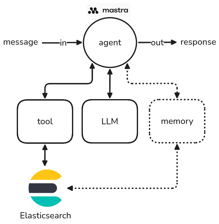

智能体是一个接收消息作为输入并产生响应作为输出的类。智能体可以使用工具、大型语言模型 (LLM) 和内存(图 1)。
图 1:Mastra 中智能体工作原理示意图。
智能体的工具允许其与“外部世界”交互,例如与 Web API 通信或执行内部操作,如查询 Elasticsearch。内存组件对于存储对话历史(包括过去的输入和输出)至关重要。这些存储的上下文使智能体能够利用过去的交互,为未来的问题提供更知情且更相关的响应。

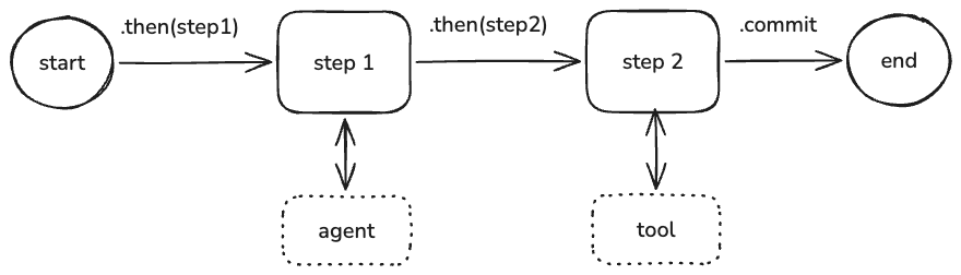

工作流允许您使用清晰、结构化的步骤来定义复杂的任务序列,而不是依赖单个智能体的推理(图 2)。它们让您可以完全控制任务的分解方式、数据在任务之间的移动方式以及何时执行哪些任务。工作流默认使用内置执行引擎运行,也可以部署到工作流运行器。

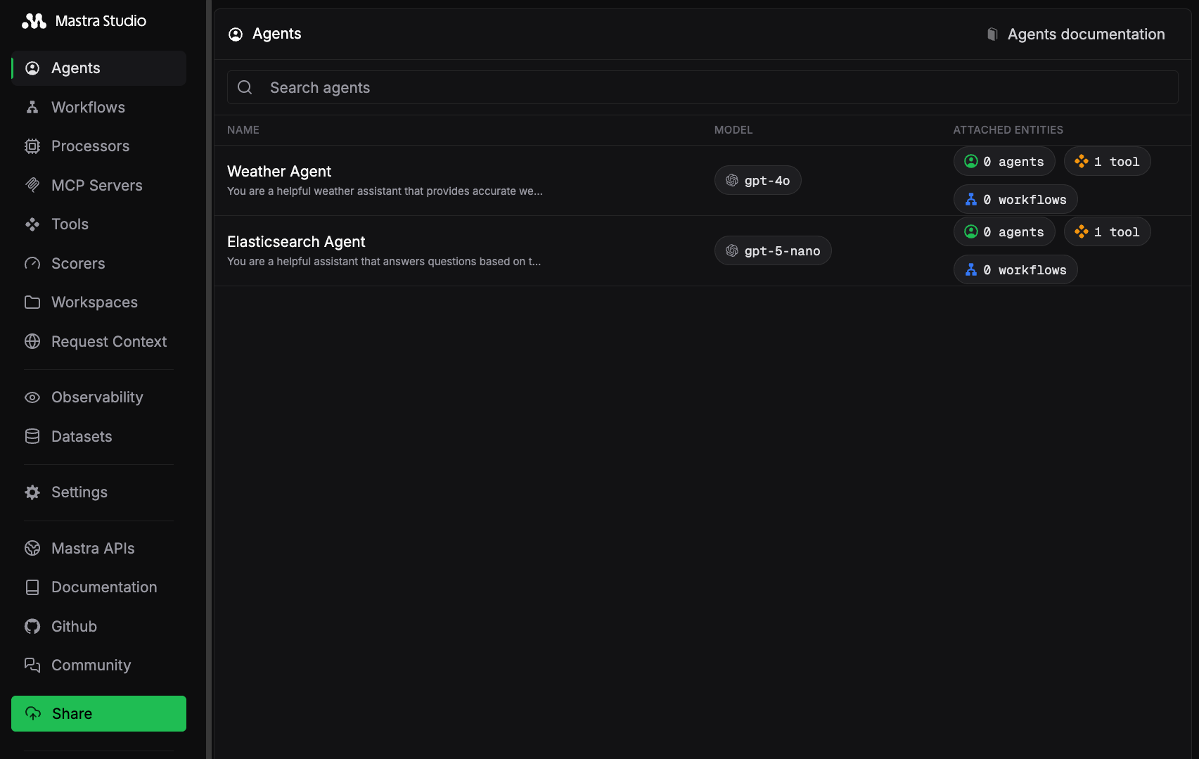

该命令将在 localhost:4111 启动一个 Web 应用,以访问 Mastra Studio(图3)。
图 3: Mastra Studio 的屏幕截图,其中包含 Elasticsearch Agent 示例。
Mastra Studio提供了一个交互式 UI 用于构建和测试您的智能体,以及一个将 Mastra 应用程序作为本地服务公开的 REST API。这让您可以立即开始构建,无需担心集成问题。

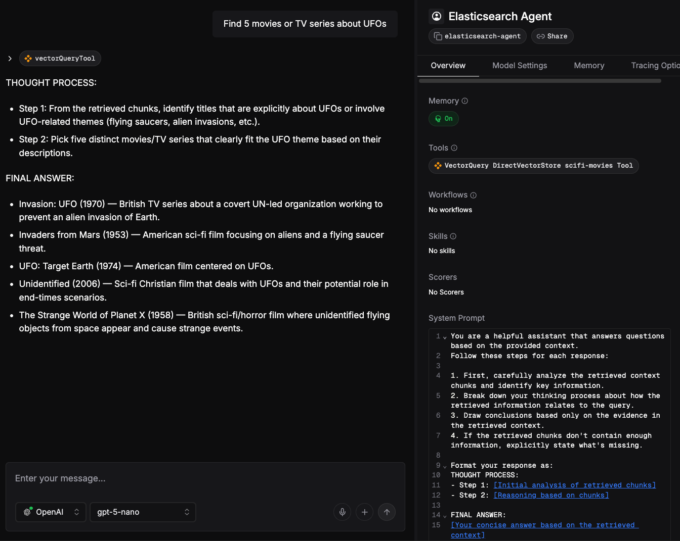

如果您点击 Mastra Studio > Agents菜单并选择 Elasticsearch Agent,则可以使用聊天系统测试该智能体。例如,您可以提出如下关于科幻电影的问题:
查找五部关于 UFO 的电影或电视剧。
您会注意到智能体将执行 vectorQueryTool。您可以点击调用的工具来查看输入和输出。执行结束时,LLM 将根据来自 Elasticsearch 的 scifi-movies 索引的上下文回答您的问题(图 4)。
图4:使用 Elasticsearch 智能体的 LLM 响应。
Mastra 在内部执行以下步骤:
  1. 向量转换:用户的问题 “查找五部关于 UFO 的电影或电视剧” 使用 OpenAI 的 openai/text-embedding-3-small 模型转换为向量嵌入。
  2. 向量搜索:然后将此嵌入向量用于通过向量搜索查询 Elasticsearch。
  3. 结果检索:Elasticsearch 返回一组与查询高度相关的 10 部电影(即那些向量与用户查询向量最接近的电影)。
  4. 答案生成:检索到的电影和原始用户问题被发送给 LLM,具体为 openai/gpt-5-nano。LLM 处理这些信息并生成最终答案,确保满足用户请求的五个结果。
