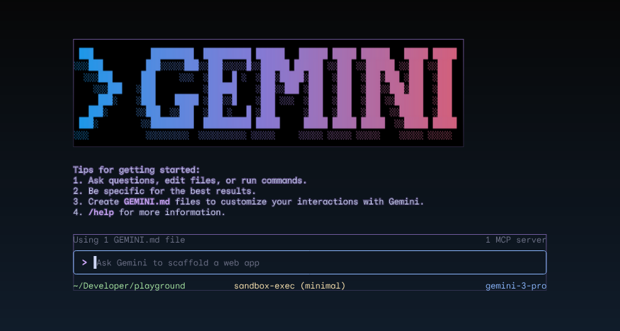

安装完成后,运行以下命令启动 CLI:
gemini
您会看到一个屏幕,如图 1 所示:
图 1:Gemini CLI 屏幕截图。

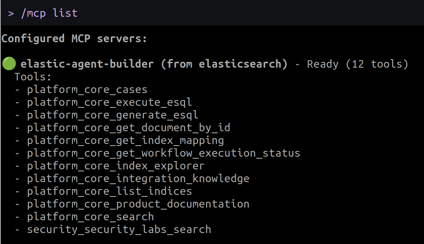

您可以在 Gemini 中使用以下命令检查连接:
/mcp list
您应该会看到 elastic-agent-builder 已启用,如图 2 所示:
图 2:elastic-agent-builder MCP 服务器及其工具列表。
Elasticsearch 提供了一组默认工具。请参阅此处的描述。

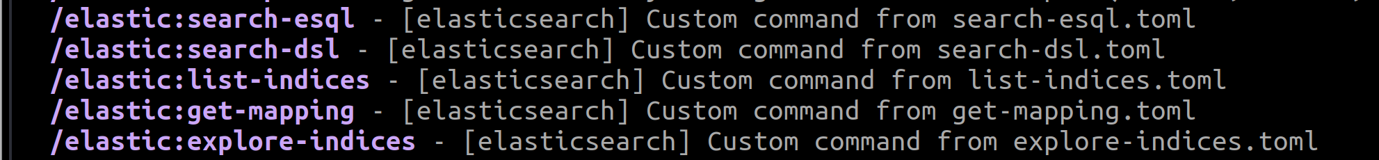

/elastic 命令
在 Gemini CLI 的 Elasticsearch 扩展中,我们还添加了 /elastic 命令。
如果执行 /help 命令,您将看到所有可用的 /elastic 选项(图 3):
图3:可用的 /elastic 命令。
这些命令在您想直接执行 elastic-agent-builder MCP 服务器的特定工具时会很有用。例如,使用以下命令可以获取 kibana_sample_data_ecommerce 的映射:
/elastic:get-mapping kibana_sample_data_ecommerce
这些命令本质上是执行特定工具的快捷方式,而不是依赖 Gemini 模型来确定应该调用哪个工具。
