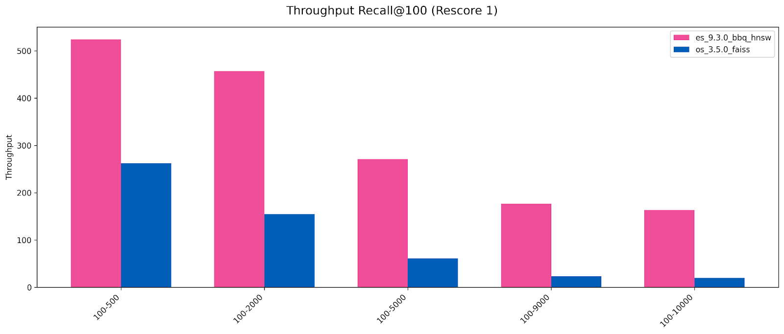

Unsere Benchmarks auf einem 20-Millionen-Dokumentenkorpus zeigen, dass Elasticsearch bei der gefilterten Vektorsuche bis zu 8-mal mehr Durchsatz als OpenSearch liefert und gleichzeitig höhere Recall@100 in den getesteten Konfigurationen erzielt. Kontextgestaltung erfordert mehr als nur einen schnellen Vektorabruf. Teams benötigen außerdem starke Relevanzkontrollen, wie hybride Such- und Filterfunktionen, eine einfache Bedienung und eine vorhersehbare Leistung bei der Iteration von Workflows. Da die Agenten jedoch oft mehrmals pro Anfrage Abfrage-, Auswertungs- und erneute Abfrage-Schleifen durchlaufen, wirkt sich die Latenz bei der Datenabfrage multiplikativ aus, sodass Verbesserungen in diesem Bereich direkt zu einer besseren Reaktionsgeschwindigkeit über den gesamten Prozess hinweg und zu geringeren Kosten führen.
Graph 1: Durchsatz.

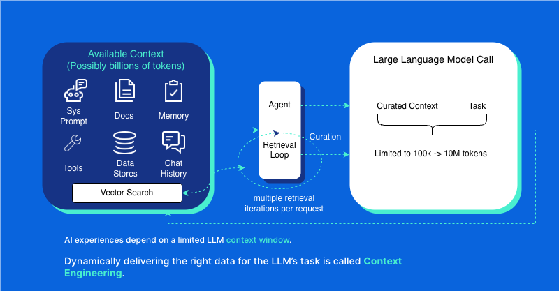

Für das Kontext-Engineering ist der Abruf kein einmaliger Schritt. Agenten und Anwendungen führen wiederholt Schleifen aus, wie z. B. Abrufen → Begründung → Abrufen, um Abfragen zu verfeinern, Fakten zu überprüfen, einen fundierten Kontext zusammenzustellen und Aufgaben zu erledigen. Dieses Muster ist typisch für agentenbasierte Workflows und iterative Retrieval Augmented Generation (RAG). Da der Abruf pro Nutzeranfrage mehrfach aufgerufen werden kann, verzögert sich die Reaktion und/oder erhöht die Infrastrukturkosten.
Abbildung 1: Kontext-Engineering verwandelt einen großen Kontextpool (Dokumente, Memory, Tools, Chatverlauf) durch wiederholte Abfrage und Kuratierung in ein begrenztes Kontextfenster eines Large Language Models (LLM).
Die optimale Implementierung des Kontext-Engineerings ist eine aufstrebende Technik. Die Iterationszahlen variieren stark je nach Workflow. Das Schlüsselkonzept, das für diese Benchmark-Ergebnisse am grundlegendsten ist, ist, dass das Kontext-Engineering richtungsabhängig ist: Iterative Abfragen machen Latenz zu einem Multiplikator.

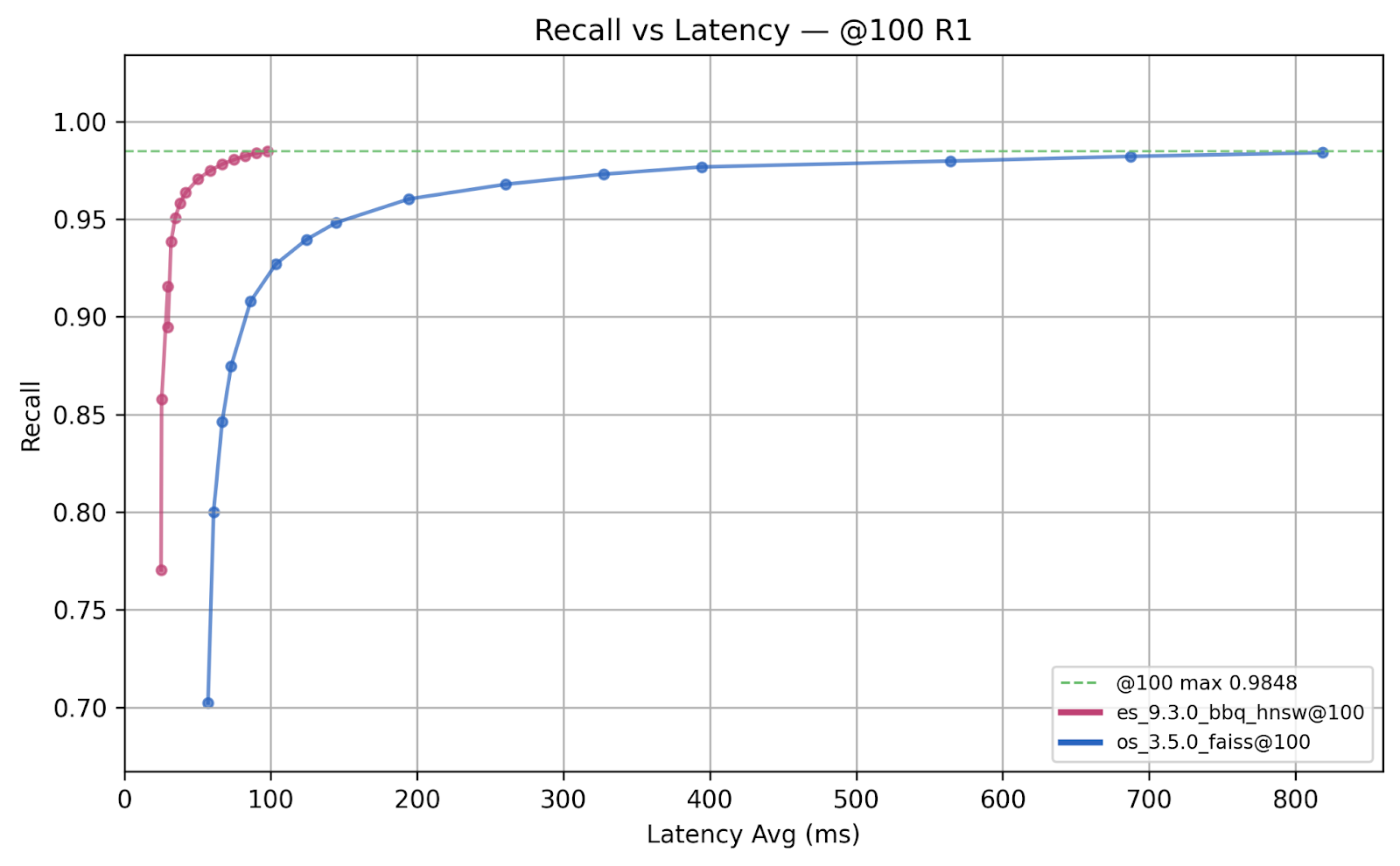

In Diagramm 2 stellt jeder Punkt eine Testkonfiguration dar. Die besten Ergebnisse werden oben links angezeigt, was eine höhere Erinnerungsrate bei geringerer Latenz bedeutet. Die Ergebnisse von Elasticsearch liegen durchweg näher am oberen linken Rand als die von OpenSearch, was auf eine höhere Geschwindigkeit und Genauigkeit bei gleicher Arbeitslast hinweist.
Diagramm 2: Treffer und durchschnittliche Latenz im Vergleich, Rescore von 1.

Zum Beispiel beträgt OpenSearch bei 100_9000_1 im Durchschnitt 687 Millisekunden pro Abruf gegenüber 90 Millisekunden bei Elasticsearch, und in einer 10-Schritte-Abrufschleife entspricht das etwa 10 × (687 - 90) = sechs Sekunden zusätzlicher Wartezeit.

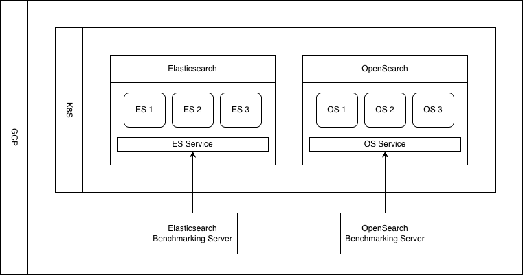

Wir führten unsere Tests auf sechs e2-Standard-16-Cloud-Servern durch, jeder mit 16 vCPUs und 64 GB RAM. Auf jedem Server haben wir 15 vCPUs und 56 GB RAM jedem Kubernetes-Pod zugewiesen, der den Suchmaschinen-Node ausführt, wobei 28 GB für den JVM-Heap reserviert waren.
Die Cluster liefen mit Elasticsearch 9.3.0 und OpenSearch 3.5.0 (Lucene 10.3.2). Da beide Systeme in diesem Benchmark die gleiche Lucene-Version verwenden, können die beobachteten Unterschiede im Durchsatz und in der Latenz nicht allein Lucene zugeschrieben werden, sondern spiegeln vielmehr Unterschiede in der Art und Weise wider, wie die einzelnen Engines die gefilterte k-nächste-Nachbarn-Suche (kNN) und das Rescoring integrieren und ausführen. Wir haben einen einzelnen Index mit drei Primäre Shards und einem Replikat verwendet (also insgesamt 6 Shards, einer pro Node).
Wir verwendeten außerdem einen separaten Server in derselben Region, um den Benchmark-Client auszuführen und Zeitstatistiken zu erfassen.
Abbildung 2: Diagramm des Clusteraufbaus.
