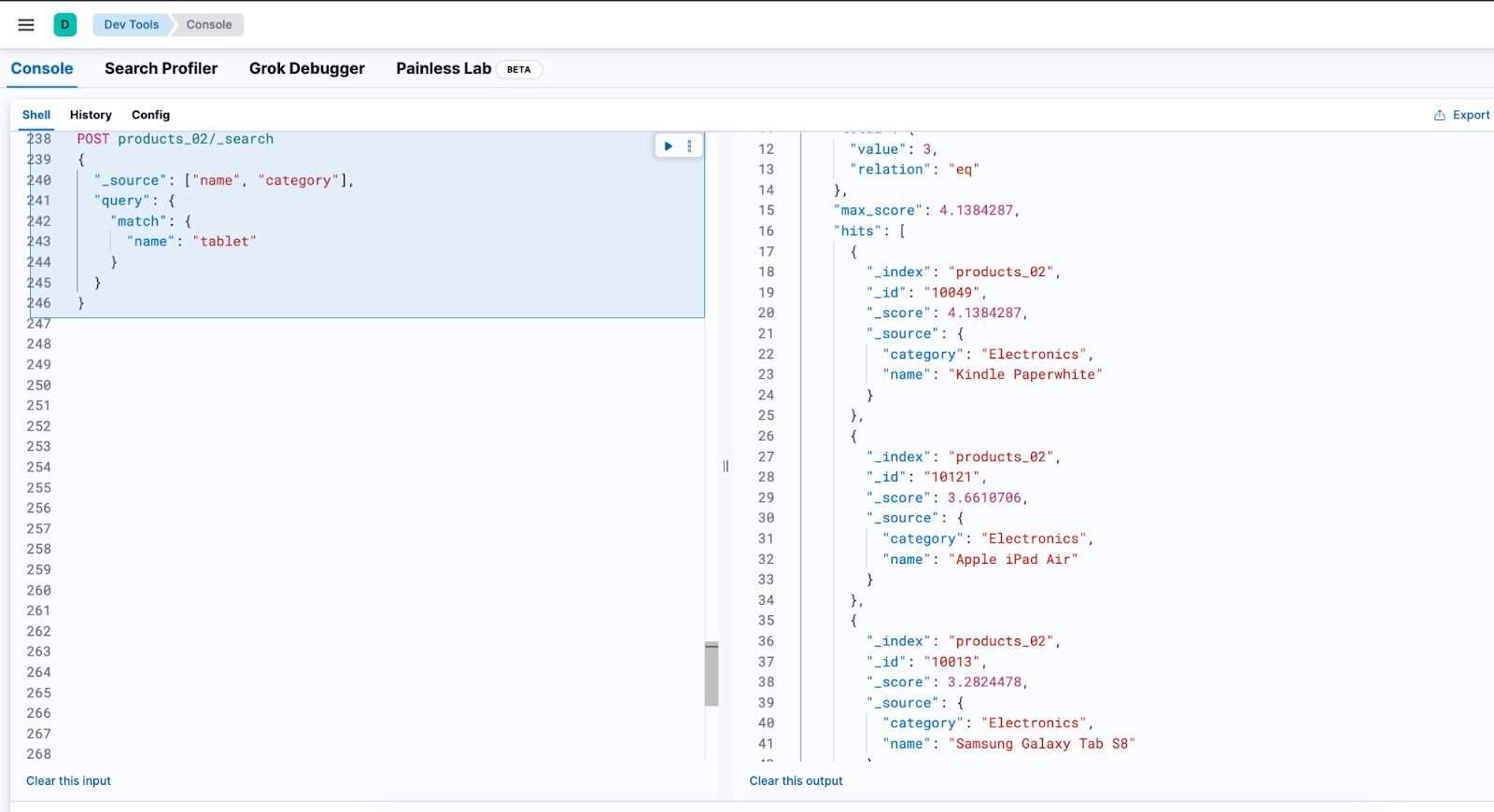

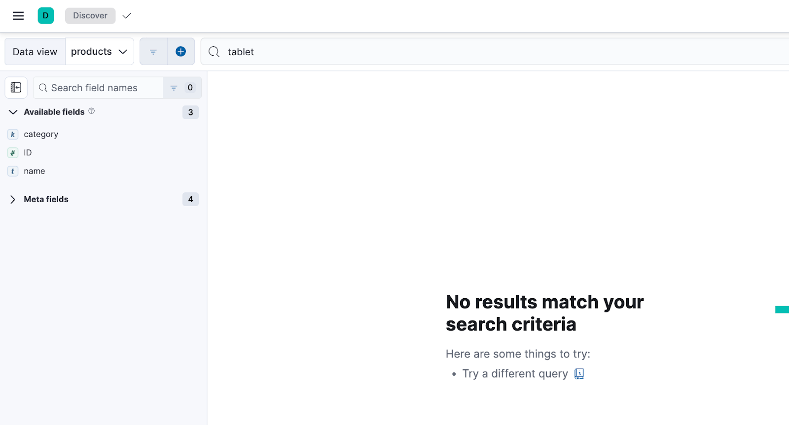

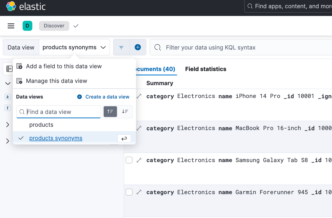

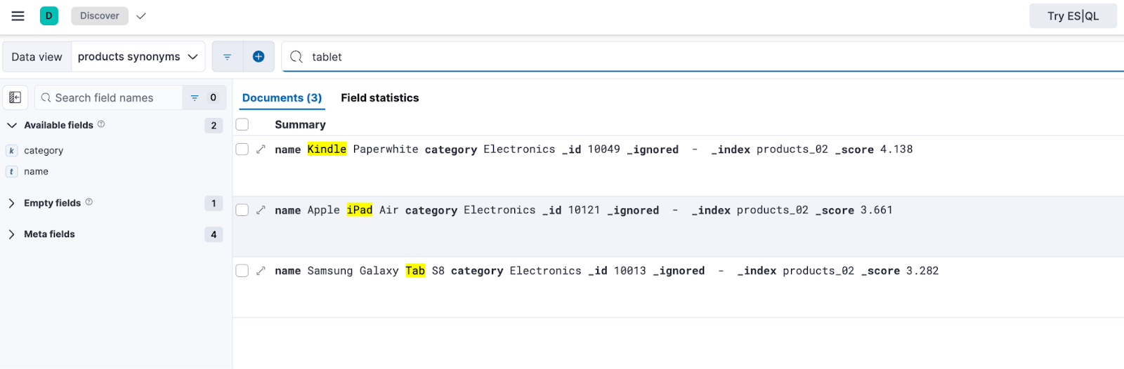

Suche mit Synonymen validieren
Lassen Sie uns die Suchergebnisse der beiden Indizes vergleichen. Wir werden die gleiche Abfrage auf beiden Indizes ausführen und überprüfen, ob die Synonyme verwendet werden, um Ergebnisse abzurufen.
Suche im Index products (ohne Synonyme)

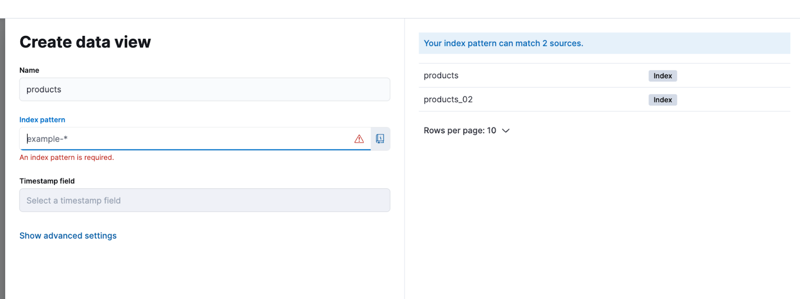

Klicken Sie innerhalb von Discovery auf Datenansicht und definieren Sie einen Namen und ein Indexmuster. Für den Index "Produkte" verwenden wir das Muster "Produkte ". Anschließend wiederholen wir den Vorgang, um eine neue Datenansicht für den Index "products_02" zu erstellen, wobei wir das Muster "products_02 " verwenden.
Nachdem die Datenansichten konfiguriert sind, können wir zu Analytics > Discovery zurückkehren und die Validierungen starten.
Hier erhalten wir nach Auswahl der DataView-Produkte und einer Suche nach dem Begriff „Tablet“ keine Ergebnisse, obwohl wir wissen, dass es Produkte wie „Kindle Paperwhite“ und „Apple iPad Air“ gibt.
Suche im Index products_02 (unterstützt Synonyme)
Bei der Durchführung derselben Abfrage in der Datenansicht "products_synonyms", die Synonyme unterstützt, wurden die Produkte erfolgreich abgerufen. Dies beweist, dass die konfigurierte Synonymgruppe korrekt funktioniert und sicherstellt, dass verschiedene Variationen der Suchbegriffe die erwarteten Ergebnisse liefern.
Das gleiche Ergebnis lässt sich erzielen, indem man dieselbe Abfrage direkt in den Kibana DevTools ausführt. Suchen Sie einfach im Index products_02 mithilfe der Elasticsearch Search API:
