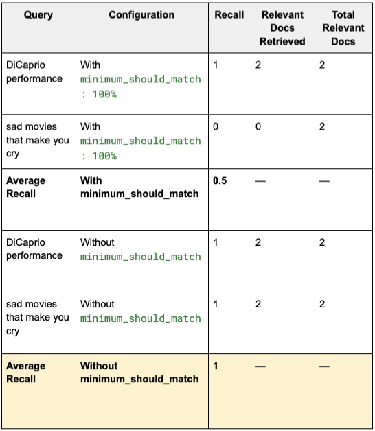

Anhand derselben App zur Bewertung von Filmen berechnen wir die Recall-Metrik, um festzustellen, ob Informationen in unseren Abfragen ausgelassen werden.
In Elasticsearch können wir die Bewertungslisten nutzen, um Metriken über die Ranking Evaluation API zu berechnen. Diese API erhält als Eingabe die Bewertungsliste, die Abfrage und die zu bewertende Metrik und gibt einen Wert zurück, der einen Vergleich des Abfrageergebnisses mit der Bewertungsliste darstellt.
Lassen Sie uns die Ergebnisliste für die beiden vorliegenden Anfragen ausführen:

}Wir verwenden zwei Anfragen an _rank_eval: eine für die DiCaprio-Abfrage und eine für traurige Filme. Jede Anfrage enthält eine Fragestellung und die dazugehörige Bewertungsliste (Bewertungen). Wir müssen nicht alle Dokumente bewerten, da diejenigen, die nicht in die Bewertung einbezogen werden, als unbewertet gelten. Für die Berechnungen berücksichtigt Recall nur den „relevanten Satz“, also die Dokumente, die für die Bewertung als relevant gelten.
In diesem Fall hat die DiCaprio-Abfrage einen Recall von 1, während die traurigen Filme einen Recall von 0 haben. Das bedeutet, dass wir bei der ersten Abfrage alle relevanten Ergebnisse erhalten haben, während wir bei der zweiten Abfrage keine Ergebnisse erhalten haben. Der durchschnittliche Recall beträgt daher 0,5.

}Wie Sie sehen können, erhalten wir durch Entfernen des Parameters minimum_should_match in einer der beiden Abfragen nun in beiden Fällen einen durchschnittlichen Recall von 1.
"metric_score": 1,

}Zusammenfassend lässt sich sagen, dass durch das Entfernen der Klausel „minimum_should_match: 100%“ eine perfekte Trefferquote für beide Abfragen erzielt werden kann.
Wir haben es geschafft! Richtig?
Nicht so schnell!
Durch die Verbesserung des Recalls öffnen wir die Tür zu einer größeren Bandbreite an Ergebnissen. Jede Anpassung impliziert jedoch einen Kompromiss. Deshalb ist es wichtig, vollständige Testfälle festzulegen und verschiedene Metriken zur Bewertung von Änderungen zu verwenden.
Die Verwendung von Bewertungslisten und Metriken verhindert, dass Sie Änderungen blind vornehmen, da Sie nun über Daten verfügen, die diese stützen. Die Validierung erfolgt nicht mehr manuell und wiederholt, und Sie können Ihre Änderungen in mehr als nur einem Anwendungsfall testen. Darüber hinaus können Sie mit A/B-Tests live testen, welche Konfiguration für Ihre Nutzer und Ihren Anwendungsfall am besten geeignet ist, wodurch sich der Kreis von technischen Metriken und realen Metriken schließt.
