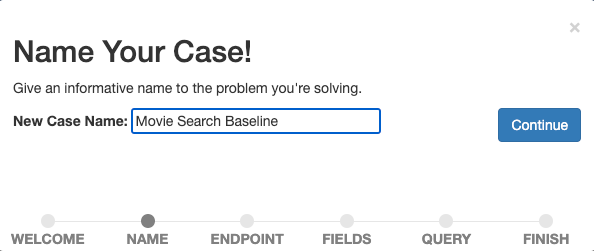

Quepid ist nach dem Prinzip „Fälle“ organisiert. Ein Case speichert Suchanfragen zusammen mit Relevanzeinstellungen und Informationen zur Herstellung einer Verbindung zu Ihrer Suchmaschine.
  • Für Erstnutzer: Wählen Sie „Ersten Relevanzfall erstellen“.
  • Wiederkehrende Benutzer können im Hauptmenü „Relevanzfälle“ auswählen und auf „+ Fall erstellen“ klicken.
Geben Sie Ihrem Fall einen beschreibenden Namen, z. B. „Filmsuche-Baseline“, da wir mit der Messung und Verbesserung unserer Baseline-Suche beginnen möchten.
Bestätigen Sie den Namen, indem Sie „Weiter“ auswählen.

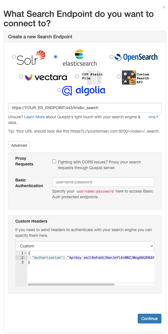

Als nächstes stellen wir eine Verbindung von Quepid zur Suchmaschine her. Quepid kann Verbindungen zu einer Vielzahl von Suchmaschinen herstellen, darunter Elasticsearch.
Die Konfiguration hängt von Ihrer Elasticsearch- und Quepid-Konfiguration ab. Um Quepid mit einer Elastic Cloud-Bereitstellung zu verbinden, müssen wir CORS für unsere Elastic Cloud-Bereitstellung aktivieren und konfigurieren und einen API-Schlüssel bereithalten. Eine detaillierte Anleitung finden Sie in der entsprechenden Anleitung in der Quepid-Dokumentation.
Geben Sie Ihre Elasticsearch-Endpunktinformationen (https://YOUR_ES_HOST:PORT/tmdb/_search) und alle weiteren Informationen ein, die für die Verbindung erforderlich sind (im Falle einer Elastic Cloud-Bereitstellung den API-Schlüssel in den erweiterten Konfigurationsoptionen), testen Sie die Verbindung, indem Sie auf „pingen“ klicken, und wählen Sie „Weiter“ , um zum nächsten Schritt zu gelangen.

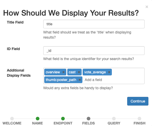

Nun legen wir fest, welche Felder im Fall angezeigt werden sollen. Wählen Sie alle Optionen aus, die unseren menschlichen Gutachtern später helfen, die Relevanz eines Dokuments für eine bestimmte Suchanfrage zu beurteilen.
Setzen Sie title als Titelfeld, lassen Sie _id als ID-Feld und fügen Sie overview, tagline, cast, vote_average, thumb:poster_path als zusätzliches Anzeigefeld hinzu. Im letzten Eintrag werden kleine Vorschaubilder der Filme in unseren Ergebnissen angezeigt, um uns und den menschlichen Gutachtern eine visuelle Orientierung zu geben.
Bestätigen Sie die Anzeigeeinstellungen durch Auswahl der Schaltfläche „Weiter“ .

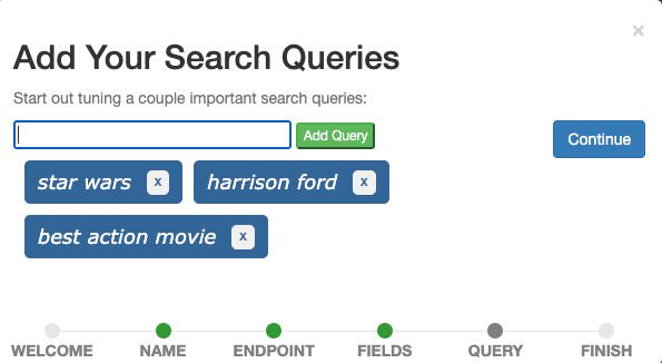

Der letzte Schritt besteht darin, Suchanfragen zum Fall hinzuzufügen. Fügen Sie die drei Suchbegriffe „Star Wars“, „Harrison Ford“ und „Bester Actionfilm“ nacheinander über das Eingabefeld hinzu und klicken Sie auf „Weiter“.
Idealerweise enthält ein Fallbeispiel Abfragen, die reale Benutzerabfragen repräsentieren und verschiedene Abfragetypen veranschaulichen. Fürs Erste können wir uns vorstellen, dass „Star Wars“ eine Suchanfrage ist, die alle Suchanfragen nach Filmtiteln repräsentiert, „Harrison Ford“ eine Suchanfrage, die alle Suchanfragen nach Darstellern repräsentiert, und „Bester Actionfilm“ eine Suchanfrage, die alle Suchanfragen repräsentiert, die nach Filmen eines bestimmten Genres suchen. Dies wird üblicherweise als Query-Set bezeichnet.
In einem Produktionsszenario würden wir Anfragen aus Ereignisverfolgungsdaten stichprobenartig entnehmen, indem wir statistische Verfahren wie die Wahrscheinlichkeits-proportional-zur-Größe-Stichprobe anwenden, und diese Stichprobenanfragen in Quepid importieren, um Anfragen vom Anfang (häufige Anfragen) und vom Ende (seltene Anfragen) relativ zu ihrer Häufigkeit einzubeziehen, was bedeutet, dass wir häufigere Anfragen bevorzugen, ohne seltene auszuschließen.
Wählen Sie abschließend „Fertigstellen“ aus. Sie werden dann zur Falloberfläche weitergeleitet, wo Sie die drei definierten Abfragen sehen.

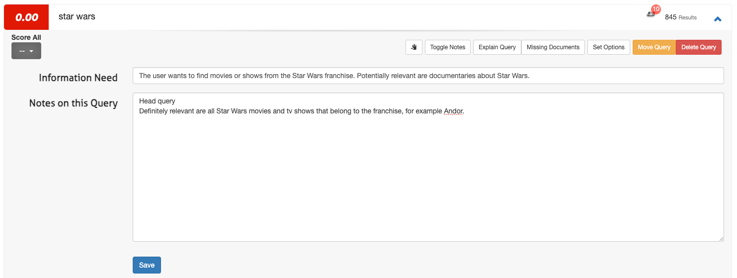

Informationsbedarf für die Suchanfragen unseres „Filmsuche-Baseline“-Szenarios:
  1. Star Wars: Der Nutzer möchte Filme oder Serien aus dem Star Wars-Franchise finden. Möglicherweise relevant sind Dokumentarfilme über Star Wars.
  2. Harrison Ford: Der Nutzer möchte Filme finden, in denen der Schauspieler Harrison Ford mitspielt. Möglicherweise relevant sind Filme, in denen Harrison Ford eine andere Rolle spielt, zum Beispiel die des Erzählers.
  3. bester Actionfilm: Der Nutzer möchte Actionfilme finden, vorzugsweise solche mit einer hohen durchschnittlichen Nutzerbewertung.
So legen Sie den Informationsbedarf in Quepid fest
Um einen Informationsbedarf in Quepid zu definieren, greifen Sie auf die Fallschnittstelle zu:
1. Öffnen Sie eine Abfrage (z. B. Star Wars) und wählen Sie „Notizen umschalten“.
2. Tragen Sie im ersten Feld den Informationsbedarf und im zweiten Feld etwaige zusätzliche Anmerkungen ein:
3. Klicken Sie auf Speichern.

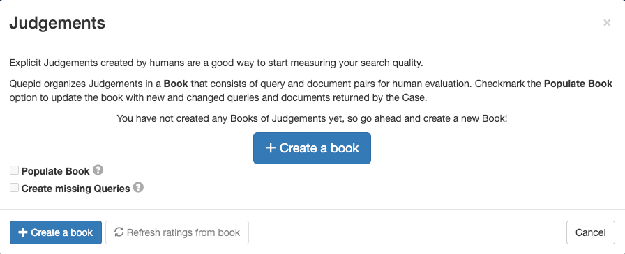

Erstellen Sie ein Bewertungsbuch in Quepid
Ein Buch in Quepid ermöglicht es mehreren Bewertern, Anfrage-/Dokumentpaare systematisch zu bewerten. Um einen zu erstellen:

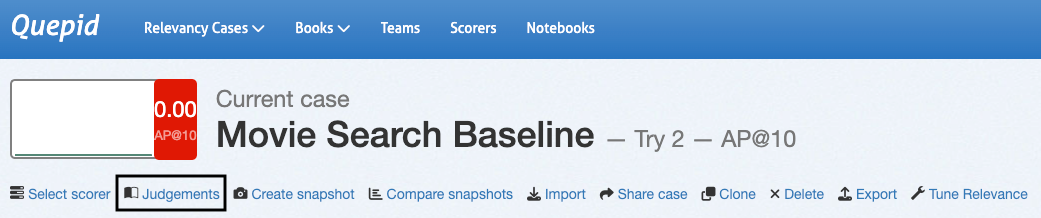

1. Gehen Sie in der Falloberfläche zu „Urteile“ und klicken Sie auf „+ Buch erstellen“.
2. Konfigurieren Sie das Buch mit einem aussagekräftigen Namen, weisen Sie es Ihrem Team zu, wählen Sie eine Bewertungsmethode (z. B. DCG@10) und legen Sie die Auswahlstrategie fest (einzelner oder mehrere Bewerter). Verwenden Sie für das Buch die folgenden Einstellungen:
  • Name: „Filmsuche Skala 0-3“
  • Teams, mit denen Sie dieses Buch teilen möchten: Markieren Sie das Kästchen neben dem Team, das Sie erstellt haben.
  • Torschütze: DCG@10
3. Klicken Sie auf „Buch erstellen“.
Der Name ist beschreibend und enthält Informationen darüber, wonach gesucht wird („Filme“) sowie über die Skala der Bewertungen („0-3“). Der ausgewählte Scorer DCG@10 definiert die Berechnungsmethode der Suchmetrik. „DCG“ ist die Abkürzung für Discounted Cumulative Gain (diskontierter kumulativer Gewinn) und „@10“ ist die Anzahl der Ergebnisse von oben, die bei der Berechnung der Kennzahl berücksichtigt werden.
In diesem Fall verwenden wir eine Metrik, die den Informationsgewinn misst und ihn mit der Positionsgewichtung kombiniert. Möglicherweise gibt es andere Suchmetriken, die für Ihren Anwendungsfall besser geeignet sind, und die Auswahl der richtigen Metrik ist schon eine Herausforderung für sich.
Füllen Sie das Buch mit Abfrage-/Dokumentpaaren.
Um Abfrage-/Dokumentpaare für die Relevanzbewertung hinzuzufügen, befolgen Sie diese Schritte:
1. Navigieren Sie in der Fallübersicht zu „Urteile“.
2. Wählen Sie Ihr erstelltes Buch aus.
3. Klicken Sie auf „Buch füllen“ und bestätigen Sie mit der Auswahl von „Abfrage-/Dokumentpaare für Buch aktualisieren“.
Diese Aktion generiert Paare basierend auf den Top-Suchergebnissen für jede Suchanfrage, die dann von Ihrem Team ausgewertet werden können.

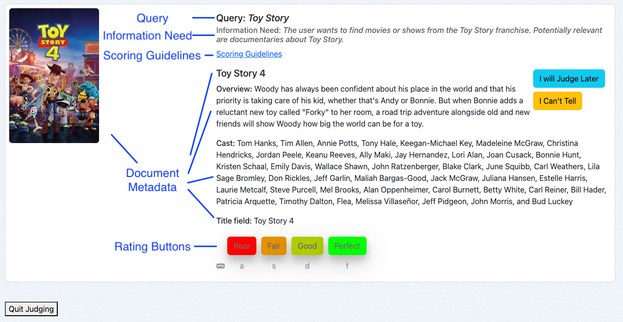

Übersicht über die Schnittstelle von Human Rating
Die Human Rating-Schnittstelle von Quepid ist für effiziente Bewertungen konzipiert:
  • Suchanfrage: Zeigt den Suchbegriff an.
  • Informationsbedarf: Zeigt die Absicht des Nutzers.
  • Bewertungsrichtlinien: Enthält Anweisungen für eine einheitliche Bewertung.
  • Dokumentmetadaten: Enthält relevante Details zum Dokument.
  • Bewertungsbuttons: Ermöglicht es den Bewertenden, Beurteilungen mithilfe entsprechender Tastenkombinationen zuzuweisen.

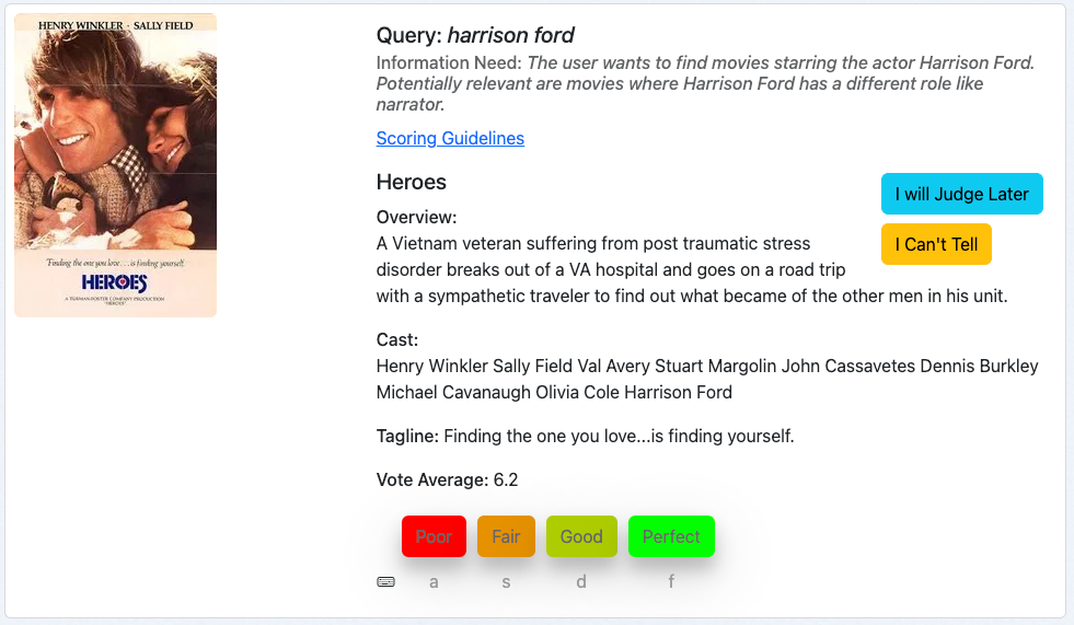

Als menschlicher Bewerter greife ich über die Buchübersicht auf die Benutzeroberfläche zu:
1. Navigieren Sie zur Falloberfläche und klicken Sie auf Urteile.
2. Klicken Sie auf „Weitere Urteile sind erforderlich!“.
Das System präsentiert ein Anfrage-/Dokumentpaar, das noch nicht bewertet wurde und weitere Beurteilungen erfordert. Dies wird durch die Auswahlstrategie des Buches bestimmt:
  • Einzelbewerter: Eine einzige Bewertung pro Anfrage/Dokumentenpaar.
  • Mehrere Gutachter: Bis zu drei Beurteilungen pro Anfrage/Dokumentenpaar.
Bewertungsanfrage/Dokumentpaare
Schauen wir uns ein paar Beispiele an. Wenn Sie dieser Anleitung folgen, werden Ihnen höchstwahrscheinlich verschiedene Filme angezeigt. Die Bewertungsgrundsätze bleiben jedoch unverändert.
Unser erstes Beispiel ist der Film „Heroes“ für die Suchanfrage Harrison Ford:
Wir betrachten zunächst die Suchanfrage, dann den Informationsbedarf und beurteilen anschließend den Film anhand der angegebenen Metadaten.
Dieser Film ist ein relevantes Ergebnis für unsere Suchanfrage, da Harrison Ford zur Besetzung gehört. Wir mögen neuere Filme subjektiv als relevanter einstufen, aber dies entspricht nicht unserem Informationsbedürfnis. Daher bewerten wir dieses Dokument mit „Perfekt“, was einer 3 auf unserer Bewertungsskala entspricht.

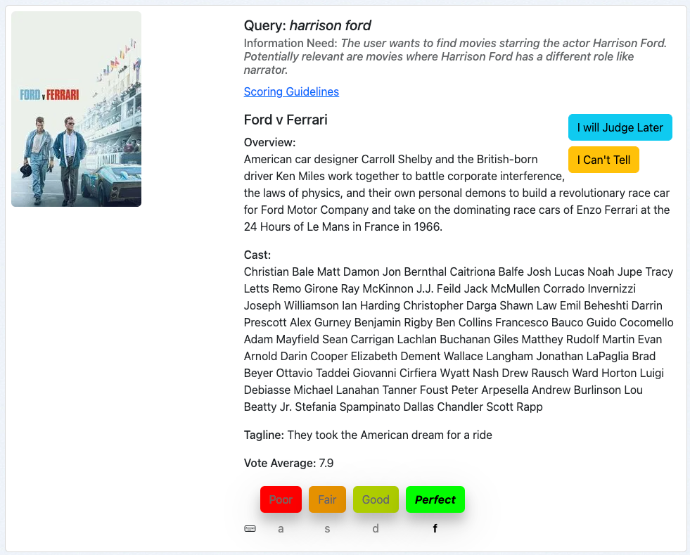

Unser nächstes Beispiel ist der Film „Ford v Ferrari“ für die Suchanfrage Harrison Ford:
In Anlehnung an diese Vorgehensweise beurteilen wir diese Anfrage/dieses Dokument, indem wir die Anfrage, den Informationsbedarf und anschließend prüfen, wie gut die Metadaten des Dokuments dem Informationsbedarf entsprechen.
Das ist ein schlechtes Ergebnis. Dieses Ergebnis sehen wir wahrscheinlich deshalb, weil einer unserer Suchbegriffe, „ford“, im Titel vorkommt. Harrison Ford spielt jedoch weder in diesem Film noch in irgendeiner anderen Rolle eine Rolle. Daher bewerten wir dieses Dokument mit „Mangelhaft“, was einer 0 auf unserer Bewertungsskala entspricht.

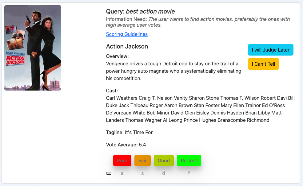

Unser drittes Beispiel ist der Film „Action Jackson“ für die Suchanfrage „bester Actionfilm“:
Das sieht nach einem Actionfilm aus, das Informationsbedürfnis ist also zumindest teilweise befriedigt. Der durchschnittliche Stimmenanteil liegt jedoch bei 5,4 von 10 Punkten. Und das macht diesen Film wahrscheinlich nicht zum besten Actionfilm unserer Sammlung. Dies würde mich als Richter dazu veranlassen, dieses Dokument mit „Mittelmäßig“ zu bewerten, was einer 1 auf unserer Bewertungsskala entspricht.
Diese Beispiele veranschaulichen den Prozess der Bewertung von Anfrage-/Dokumentpaaren mit Quepid im Besonderen, auf einer hohen Ebene und auch im Allgemeinen.

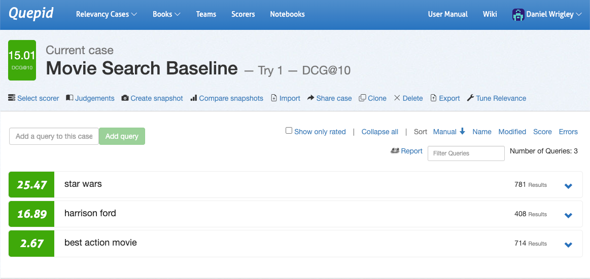

Berechnen Sie Metriken und beginnen Sie mit dem Experimentieren
Sobald die Bewertungslisten verfügbar sind, ist die Nutzung der Bewertungen und die Berechnung von Kennzahlen zur Suchqualität ein logischer nächster Schritt. Quepid berechnet die konfigurierte Metrik für den aktuellen Fall automatisch, sobald Urteile vorliegen. Metriken werden als „Scorer“ implementiert, und Sie können Ihre eigenen angeben, wenn die unterstützten Metriken Ihre bevorzugten nicht enthalten!

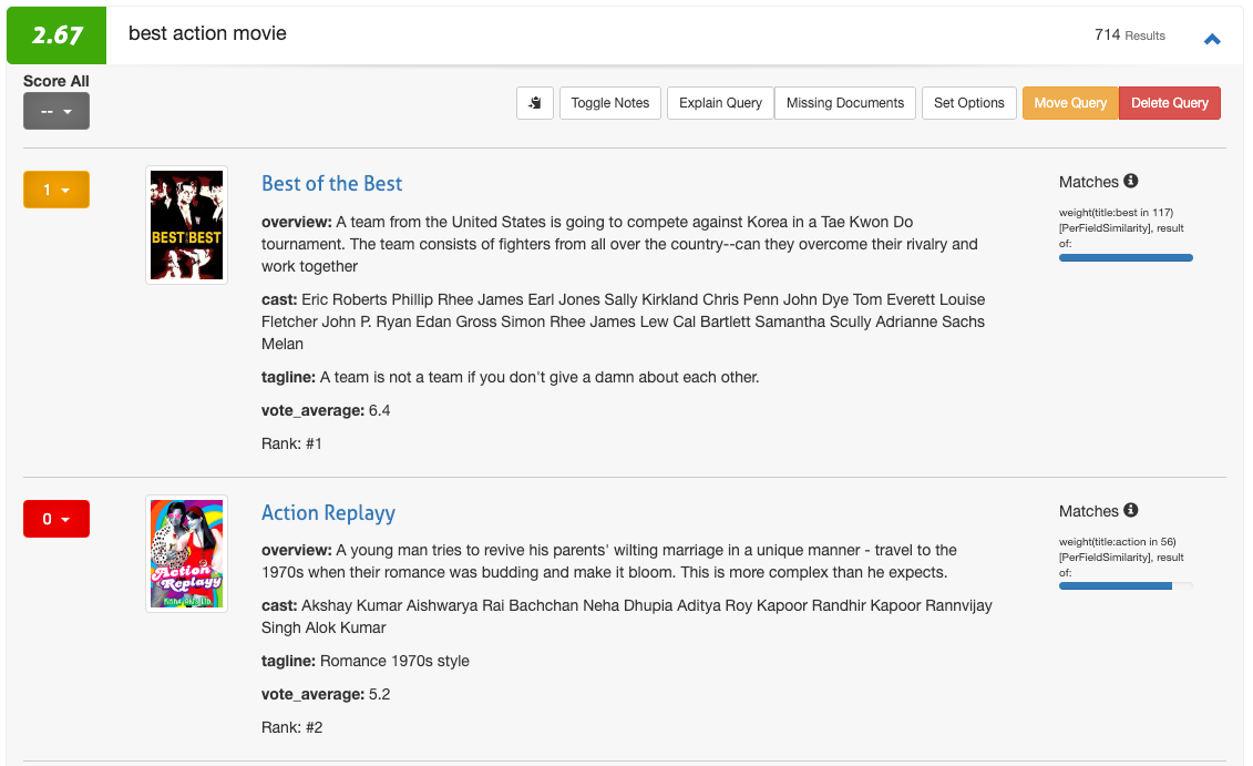

Gehen Sie zur Falloberfläche, navigieren Sie zu „Scorer auswählen“, wählen Sie DCG@10 und bestätigen Sie mit einem Klick auf „Scorer auswählen“. Quepid berechnet nun DCG@10 pro Abfrage und mittelt außerdem die Gesamtzahl der Abfragen, um die Qualität der Suchergebnisse für Ihren Fall zu quantifizieren.
Nachdem die Qualität Ihrer Suchergebnisse nun quantifiziert wurde, können Sie erste Experimente durchführen. Experimente beginnen mit der Aufstellung von Hypothesen. Ein Blick auf die drei Suchanfragen im Screenshot nach der Bewertung macht deutlich, dass die drei Suchanfragen hinsichtlich ihrer Suchqualitätsmetrik sehr unterschiedlich abschneiden: Star Wars schneidet ziemlich gut ab, Harrison Ford sieht in Ordnung aus, aber das größte Potenzial liegt bei Best Action Movie.

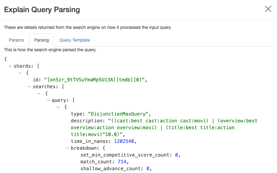

Durch die Erweiterung dieser Abfrage sehen wir ihre Ergebnisse und können in die Details eintauchen und untersuchen, warum Dokumente übereinstimmten und was ihre Punktzahl beeinflusst:
Durch Klicken auf „Abfrage erläutern“ und Aufrufen der Registerkarte „Parsing“ sehen wir, dass es sich bei der Abfrage um eine DisjunctionMaxxQuery handelt, die drei Felder durchsucht: cast, overview und title:
Als Suchmaschinenentwickler kennen wir in der Regel einige domänenspezifische Details unserer Suchplattform. In diesem Fall wissen wir möglicherweise, dass wir ein Genre- Feld haben. Fügen wir das der Suchanfrage hinzu und schauen wir, ob sich die Suchqualität verbessert.

Klicken Sie auf „Meine Suchanfragen erneut ausführen“! Und sehen Sie sich die Ergebnisse an. Haben sie sich verändert? Leider nein. Wir haben nun viele Möglichkeiten zur Erkundung, im Grunde alle Abfrageoptionen, die Elasticsearch bietet:
  • Wir könnten die Gewichtung des Feldes „Genres“ erhöhen.
  • Wir könnten eine Funktion hinzufügen, die Dokumente anhand ihres durchschnittlichen Abstimmungsergebnisses höher priorisiert.
  • Wir könnten eine komplexere Abfrage erstellen, die Dokumente nur dann nach ihrem Stimmendurchschnitt priorisiert, wenn eine starke Übereinstimmung der Genres vorliegt.
Das Beste daran, all diese Optionen zu haben und sie in Quepid zu erkunden, ist, dass wir die Möglichkeit haben, die Auswirkungen nicht nur auf die eine Abfrage zu quantifizieren, die wir verbessern wollen, sondern auf alle Abfragen in unserem Fall. Das hindert uns daran, eine leistungsschwache Suchanfrage zu verbessern, indem wir die Qualität der Suchergebnisse für andere opfern. Wir können schnell und kostengünstig iterieren und den Wert unserer Hypothese ohne Risiko validieren, wodurch Offline-Experimente zu einer grundlegenden Fähigkeit aller Suchteams werden.
