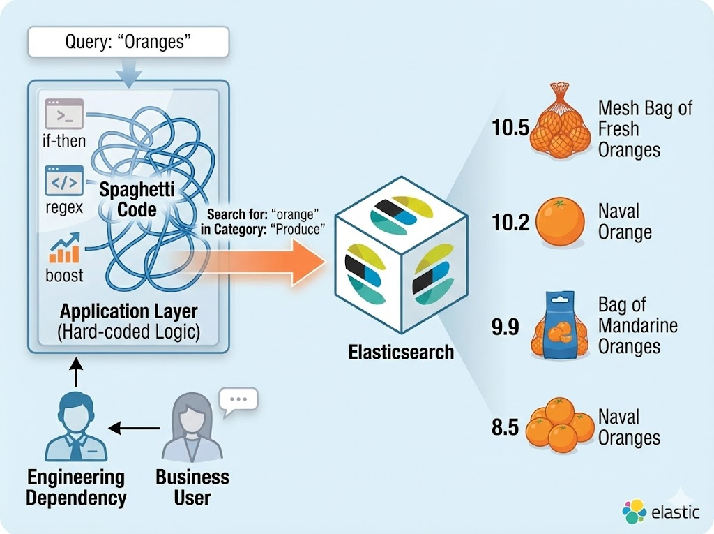

Der Status quo: Die „Spaghetti“-Implementierung auf Anwendungsebene
Derzeit versuchen viele Händler, dieses Problem zu lösen, indem sie die Logik direkt in die Anwendungsschicht integrieren. Dies führt oft zu Spaghetti-Code, also zu Tausenden von Zeilen fest codierter if-then-Anweisungen, Regex und komplexen Suchvorlagen.
Dieser Ansatz kann die oben gezeigten gewünschten Suchergebnisse liefern; jedoch verursacht er erhebliche betriebliche Reibungsverluste:
  • Abhängigkeit von der Entwicklungsabteilung: Geschäfts-Nutzer und Merchandiser können das Suchverhalten nicht ohne Entwicklungs-Tickets und lange Deployment-Zyklen ändern, die oft mehrere Wochen dauern.
  • Fragmentierung: Die Suchlogik verteilt sich auf den Anwendungscode und die Suchvorlagen, ist schwer zu erklären oder zu überprüfen und birgt daher Risiken bei der Weiterentwicklung.

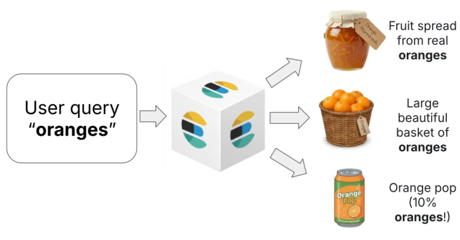

Die häufigste Fehlerquelle ist ganz einfach: Teams nehmen die rohe Benutzeranfrage und leiten sie direkt an eine einzige Abrufstrategie weiter (lexikalisch, semantisch oder hybrid), ohne eine zwischengeschaltete Governance-Ebene.
Die lexikalische Suche verfehlt die beabsichtigte Auflösung.
Wenn ein Nutzer nach "Orangen" sucht, kann eine lexikalische Suchstrategie alles zurückgeben, was dieses Token enthält: Orangensaft, Orangenmarmelade oder Orangenlimonade. Das System hat den Begriff korrekt zugeordnet, aber ohne Governance kann es den beabsichtigten Einkaufskontext (die Frucht) nicht auflösen.

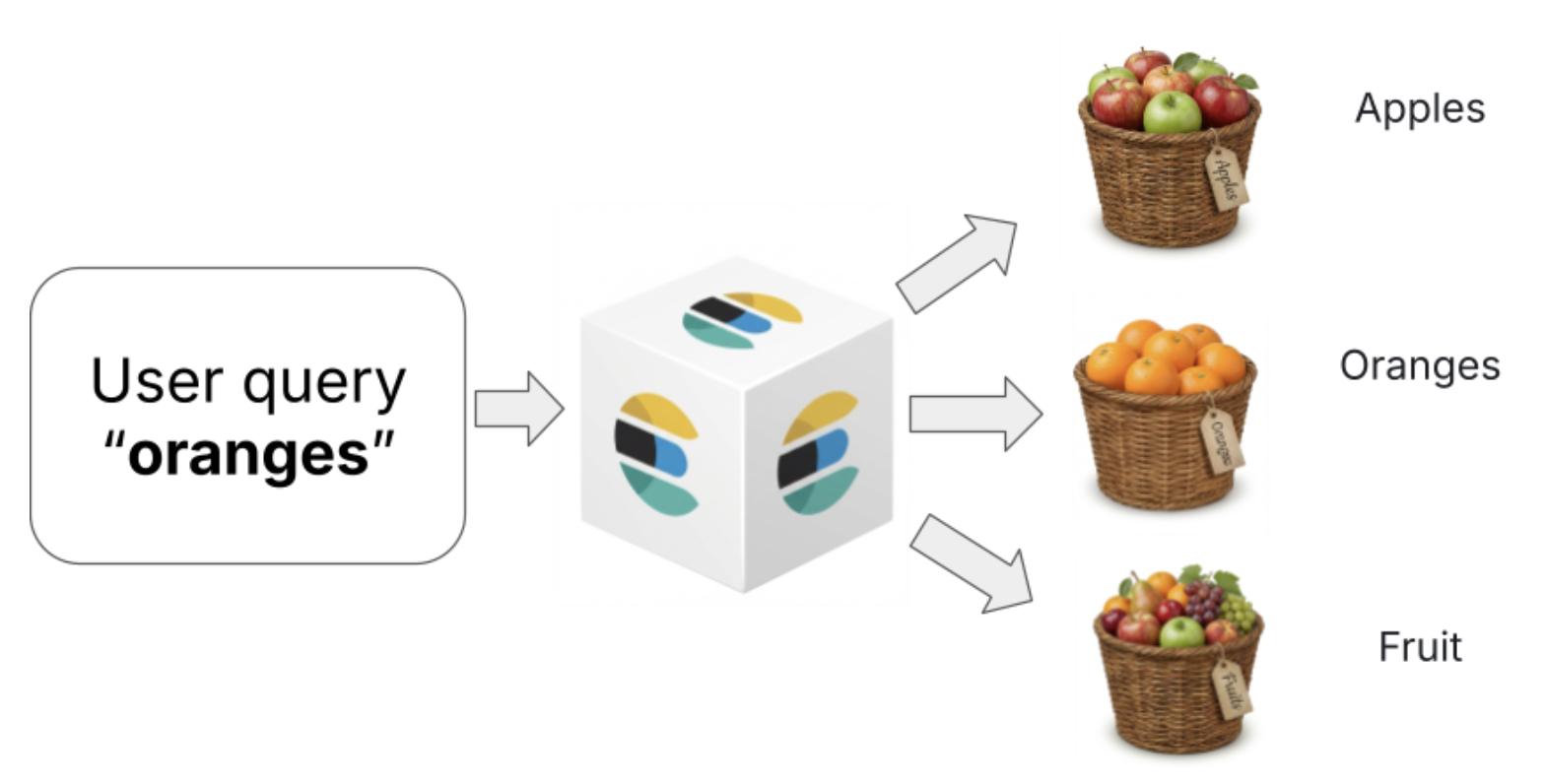

Der semantische Abruf weitet sich über die beabsichtigten Einschränkungen hinaus aus
Wenn ein Nutzer nach „Orangen“ sucht, kann ein semantisches System konzeptionell verwandte Elemente aus nahegelegenen Produktkonzepten abrufen. Das System versteht zwar den übergeordneten Bereich (Obst oder Gemüse), aber ohne explizite Steuerung kann es dennoch über die vom Nutzer beabsichtigte Beschränkung (speziell Orangen) hinausgehen.

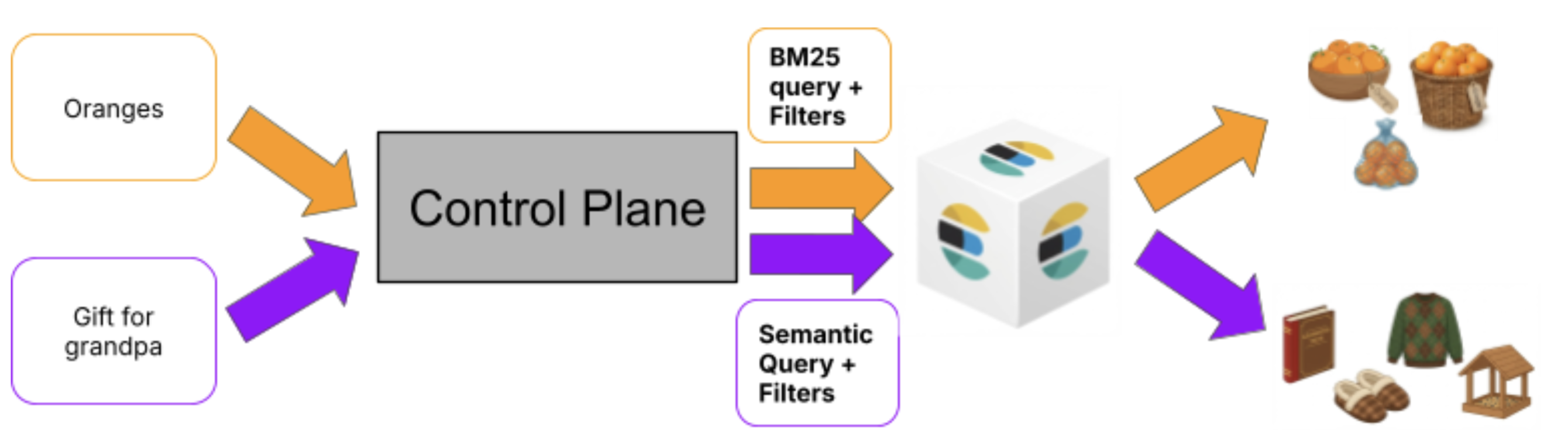

Absichtserkennung und Weiterleitung: Die notwendige Steuerungsebene
Ein gesteuertes Suchsystem führt eine schlanke Steuerungsebene vor dem Abruf ein (vor der Ausführung einer Abfrage in Elasticsearch). Auf dieses Steuerelement wird in den Teilen 3 und 4 dieser Blogreihe ausführlich eingegangen. Vorerst beschränken wir uns darauf, zu erläutern, was es leisten kann, ohne jedoch auf seine Funktionsweise einzugehen:
Eine Steuerungsebene kann Absichten erkennen, Geschäftsrichtlinien anwenden und die entsprechende Abrufstrategie wie folgt sicherstellen:

In der Praxis ist der Ausgang der Steuerungsebene nicht einfach „Hybrid verwenden“ oder „Semantik verwenden“. Es handelt sich um einen geregelten Abrufplan: eine Interpretation der Absicht des Kunden, der geltenden Einschränkungen und Richtlinien sowie der auszuführenden Abrufstrategie. Ein paar einfache Beispiele verdeutlichen dies:
Kundenabfrage
Gesteuerte Interpretation
Beispiel-Abrufplan
„Schokolade ohne Erdnüsse“
Produktorientierte Abfrage mit einer strengen Ausschlussbedingung
Lexikalische Suche nach „Schokolade“ sowie ein Ausschlussfilter für Produkte, die Erdnüsse enthalten
„billiges Olivenöl“
Produkt-/Kategorie-Abfrage mit einer Preisbeschränkung
Lexikalischer Abruf für Olivenöl plus ein Preisfilter, der auf den Schwellenwert des Einzelhändlers für „günstig“ begrenzt ist
„Obst reich an Vitamin C unter 4 $“
Discovery-Abfrage, die semantisches Verständnis sowie strikte Einschränkungen erfordert
Semantische Suche nach Produkten für Ernährungszwecke, beschränkt auf die Kategorie „Obst“ und gefiltert nach Produkten mit einem Preis unter 4 $
Eine Steuerungsebene wählt für jede Abfrage konsistent, vorhersehbar und in großem Maßstab die richtige Richtlinie und Abrufstrategie aus. Dies macht fortgeschrittene Abrufmethoden in der Produktion vorhersehbarer, da absichtsbasierte Einschränkungen zuerst durchgesetzt werden und Routing-Entscheidungen explizit statt implizit getroffen werden.
