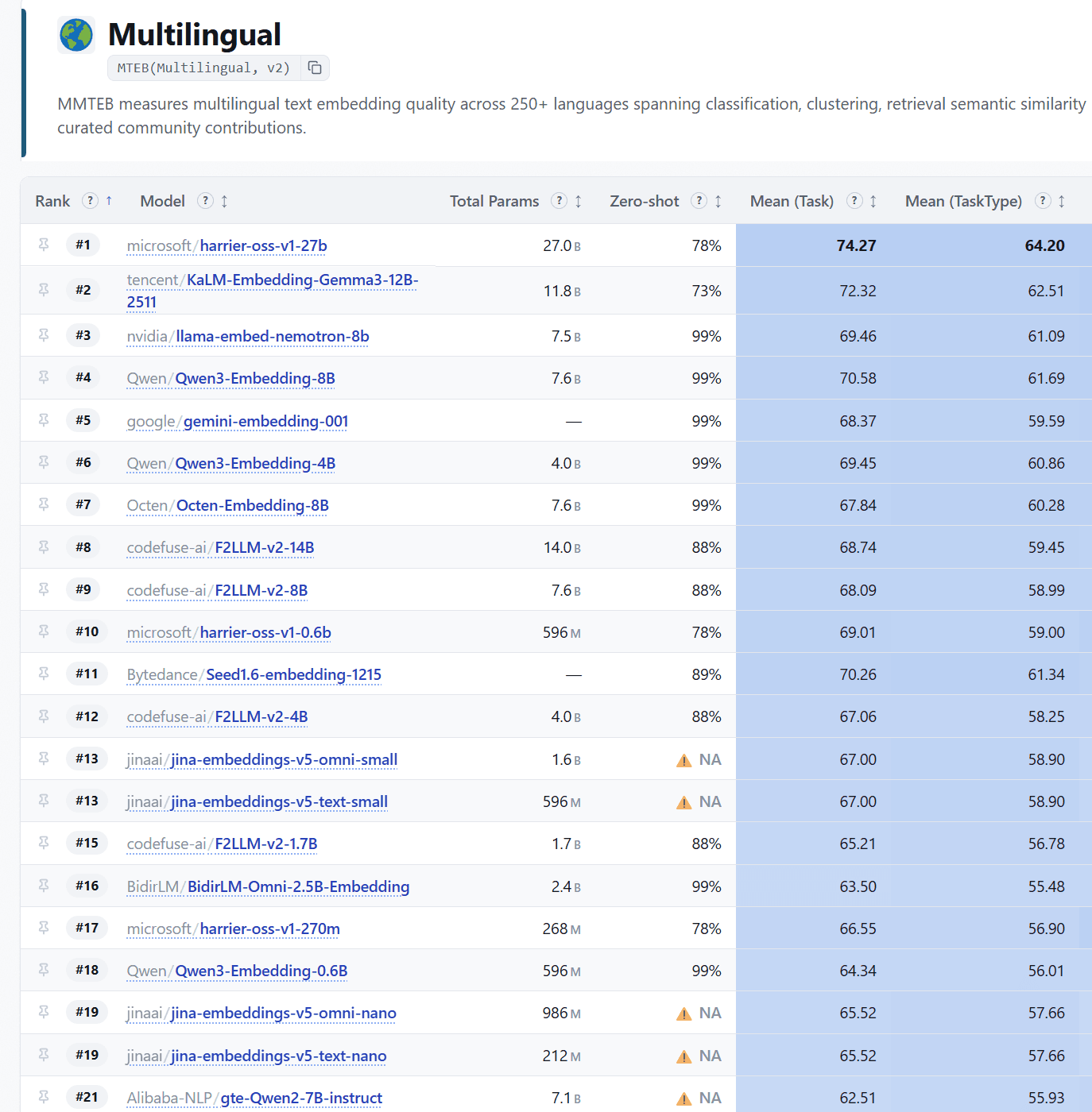

Für Nutzer, die von lokalen KI-Diensten profitieren können, führen wir Jina On-Prem ein, ein vollständig eigenständiges Installationspaket für die leistungsstarken Modelle von Jina AI.
Die Modelle von Jina AI erreichen die gleiche Genauigkeit wie Einbettungsmodelle, die ein Vielfaches ihrer Größe haben, und senken dabei die Rechenkosten, den Speicherbedarf und die Hardwareanforderungen. Dadurch sind sie eine ideale Wahl für Nutzer, die ihre KI On-Prem betreiben möchten oder müssen. Kommerzielle Lizenzen sind mit skalierbaren, preislich gestaffelten Lösungen für Anwendungsfälle aller Größen verfügbar.
Massive Multilingual Text Embedding Benchmark (MMTEB) leaderboard, as of July 8, 2026.
