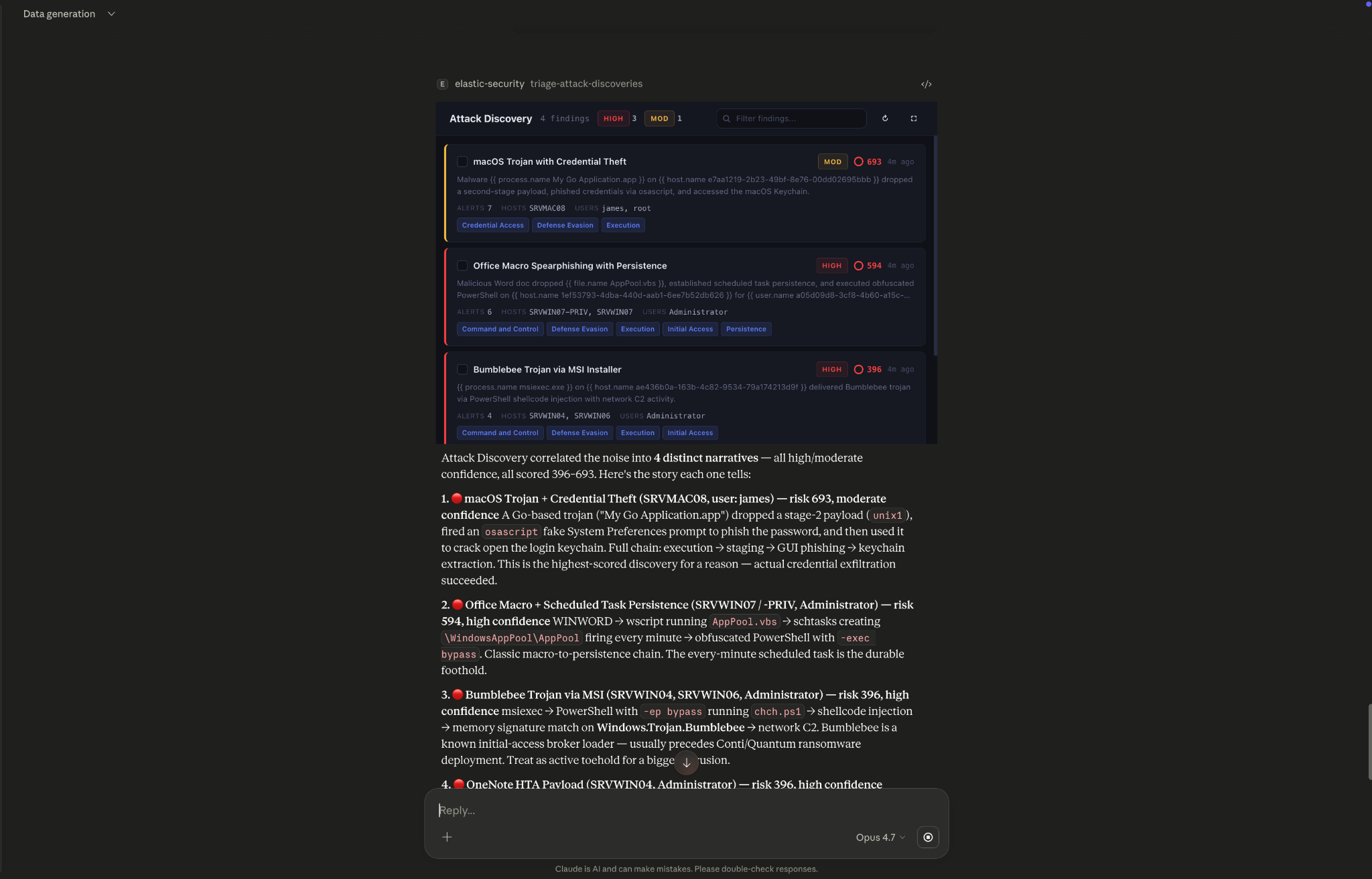

4つのスキルがコアSOCループをカバーしています。それぞれがプロンプトを取得し、ツールを呼び出し、モデルが推論するテキストサマリーと共にインタラクティブなダッシュボードを返します。アナリストの一日は通常、アラートキューから始まります。

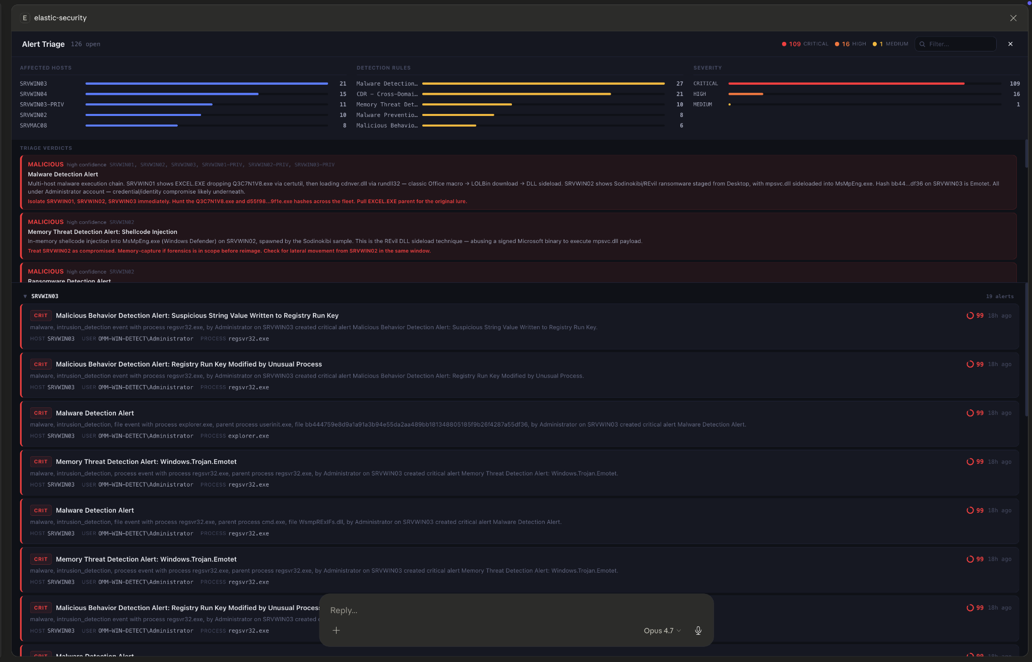

アラートのトリアージ。エージェントにホスト、ルール、ユーザー、またはタイムウィンドウごとにトリアージを依頼してください。アラートのトリアージスキルは、生のアラートリストの上にAIによる判定のダッシュボードを返します。各検出ルールごとに1つの判定が付き、そのルールの活動を「正常」「不審」「悪意あり」のいずれかとして分類し、それぞれに信頼度スコアと推奨アクションが付いています。任意のアラートをクリックすると、プロセスツリー、ネットワークイベント、関連アラート、MITRE ATT&CKタグを含む詳細ビューが開きます。AIの会話とKibana内のアラートダッシュボードのコンテキストを切り替える必要はありません。会話の中ですべてがリアルタイムで行われます。

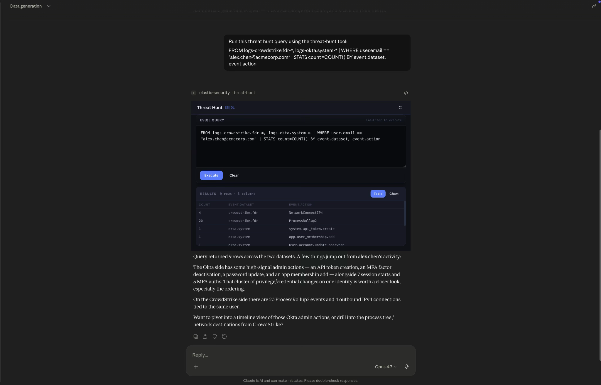

脅威のハンティング。エージェントにインデックス全体を検索するよう依頼してください。脅威のハンティングスキルは、クエリがあらかじめ入力されて自動実行されるES|QLワークベンチを返します。結果内のすべてのエンティティをクリックして詳細を確認できます。このモデルは、表の下に、何が異常なのか、何が関連しているのか、何が詳しく調べる価値があるのかといった短い説明文を出力します。そして、次の選択肢として、脅威の特定をさらに深めるか、これまでの作業を補完する新しいスキルをMCPアプリ内で習得するかのどちらかが提示されます。これをうまく結びつけるには、Attack Discoveryを起動して、詳細に調査したアラートやこれまで追跡してきた脅威に関するより多くのコンテキストを収集することが有効です。
Attack Discoveryの実行。Attack Discoveryスキルは、Attack Discovery APIをトリガーし、ランク付けされた発見のリストを返します。各発見は、MITREの戦術、リスクスコア、信頼度ラベル、影響を受けるホストとユーザーを前面に押し出し、関連するアラートを1つの攻撃チェーンにまとめたものです。エージェントの要約は、調査結果と同じ順位で下に配置され、会話には、次のステップに進むために必要なすべての情報(調査クエリ、トリアージの決定、相関関係のある連鎖など)が揃います。

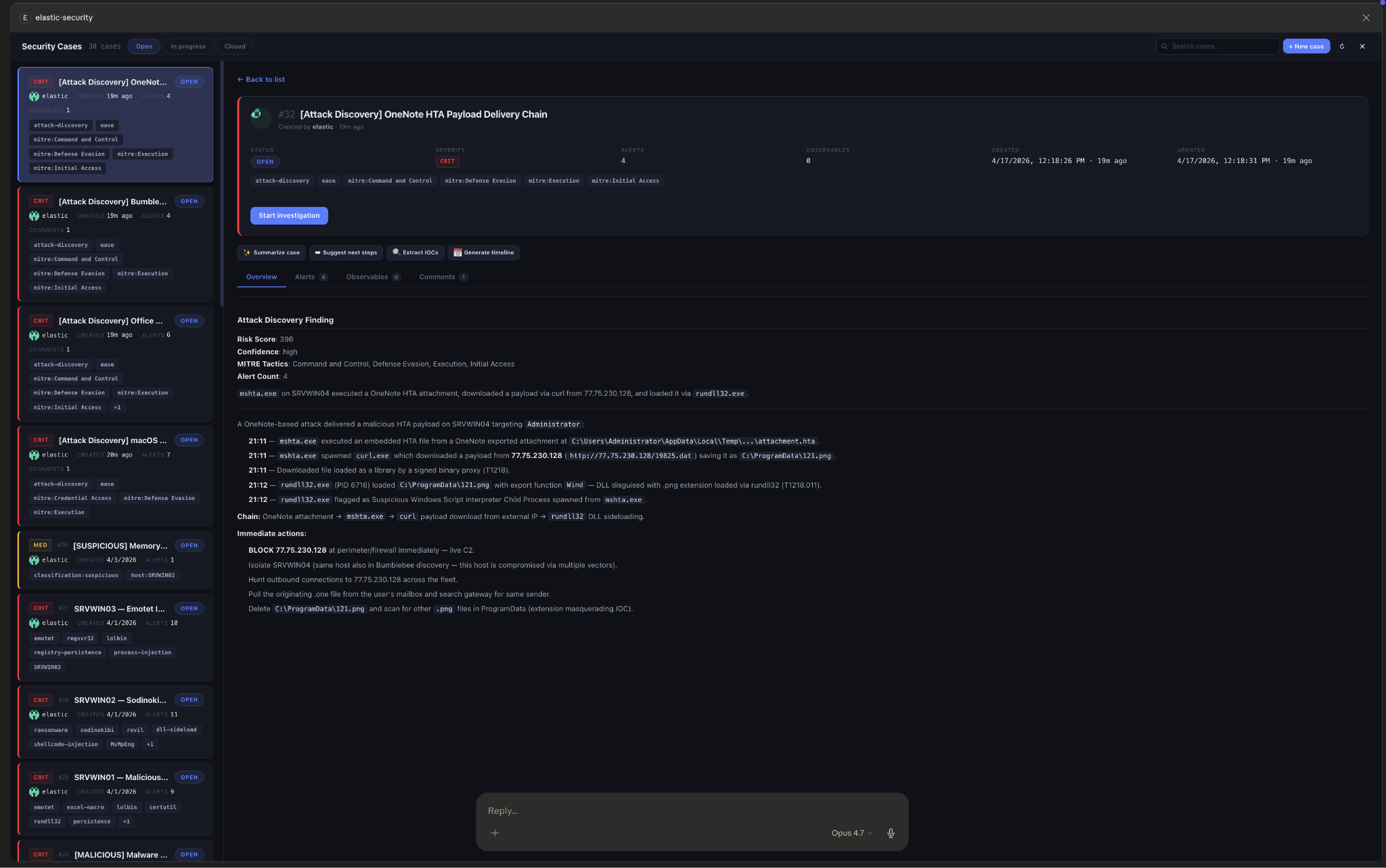

チャットを終了せずにケースを開く。調査結果を一括承認するか、担当者に特定の警告に関するケースを開くよう依頼してください。ケースマネジメントスキルは、承認された結果(ソースアラートが添付され、攻撃チェーンから継承されたMITRE戦術)ごとに1つのケースを作成し、ライブケースリストをインラインでレンダリングします。ケースをクリックすると詳細ビューが表示され、そこには「ケースの概要」「次のステップの提案」「IOCの抽出」「タイムラインの生成」といったAIアクションボタンが並んでいます。それぞれが構造化されたプロンプトをチャットに送り返すため、エージェントは再説明を必要とせずにケースのコンテキストを把握できます。エージェントの要約はケースリストの下に表示され、最近開始されたケースや、まだ調査が必要な以前の調査結果を含む、すべてのIRキューを網羅しています。

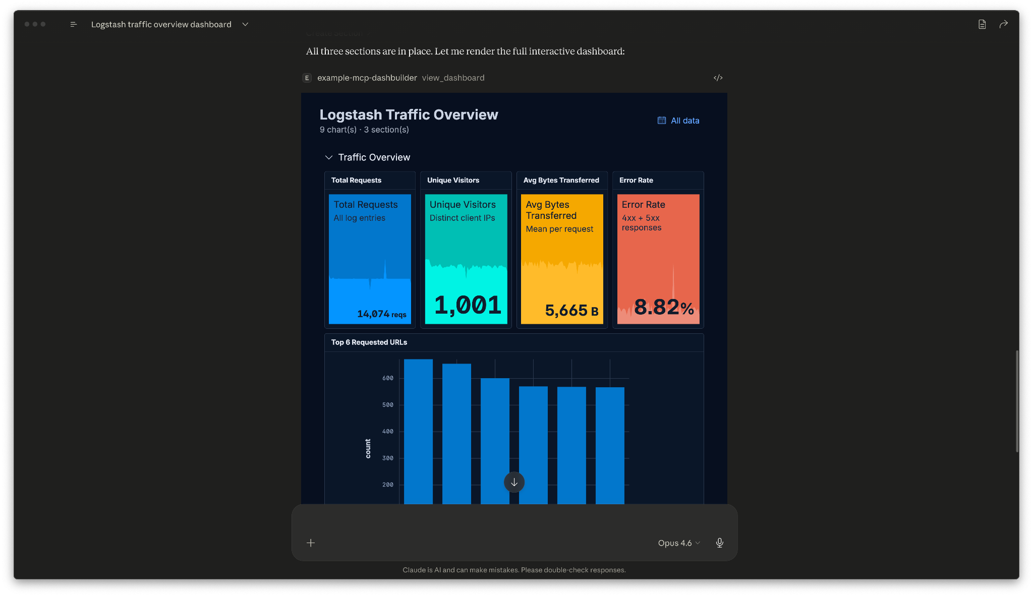

すべてのKibanaユーザーは、作業中のものを離れ、Kibanaを開き、インデックスを選択し、フィールドを選択し、可視化を選択し、調整し、保存するというダッシュボードへの長いパスに慣れています。ここで、画面にチャートが表示されるまでに5回のコンテキスト切り替えが行われました。
新しいexample-mcp-dashbuilderリファレンスアプリは、それをプロンプトにまとめます。エージェントに「収益メトリクス、注文トレンド、カテゴリー内訳を含むダッシュボードを作成してください」と依頼すると、タブを切り替える必要なく会話内にダッシュボードが返ってきます。
そのプロンプトの背後で、エージェントはES|QLを使用してElasticsearchデータを探索し、データに合わせてチャートタイプを選択します。比較には棒グラフ、トレンドには折れ線グラフ、KPIにはメトリックカード、2次元パターンにはヒートマップを使用します。Elastic UI Borealisテーマを使用して、Kibanaの48列のグリッド上にパネルを配置します。完全にインタラクティブな結果が得られ、チャット内でパネルをドラッグ、サイズ変更、折りたたみ可能なセクションへのグループ化ができます。ダッシュボードが正しく表示されれば、1回のツール呼び出しでES|QLクエリとカスタムカラーを保持したまま、Kibanaにエクスポートされます。既存のKibanaダッシュボードをチャットにインポートして、AIによる編集を行うこともできます。

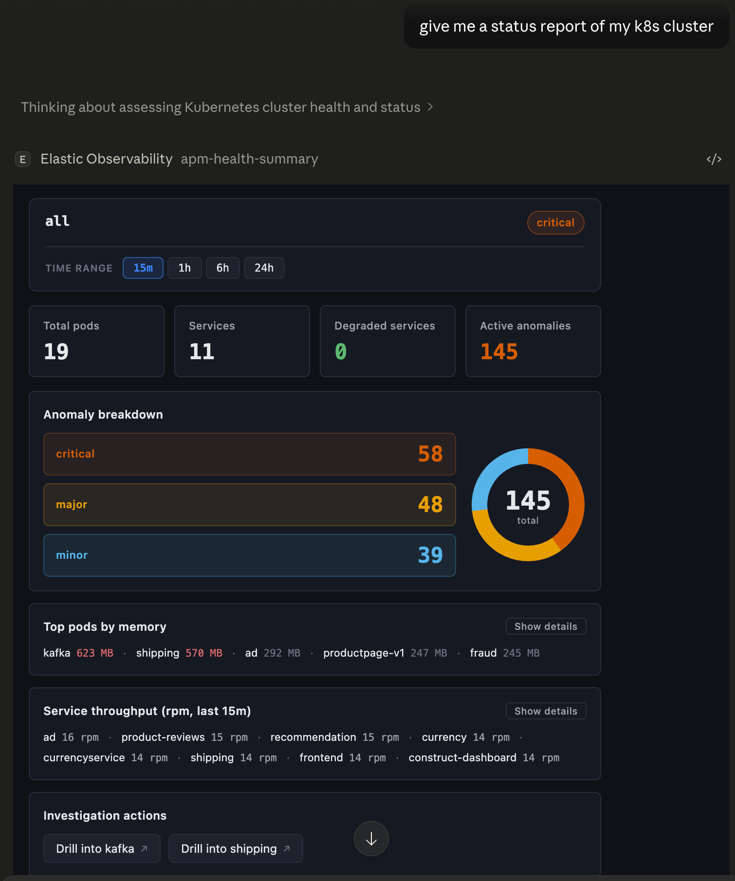

クラスターの状態のロールアップ
「壊れているのはどこ?」または「ステータスレポートをください」と尋ねると、全体的な健全性バッジ、理由付きの劣化サービス、上位ポッドのメモリ消費量、異常の深刻度の内訳、サービスのスループットなど、すべてを1つのインラインビューで一度に把握できます。これは、何かがおかしいと感じるものの、どこを調べればいいのか分からないときの出発点です。ビューは、導入がサポートする内容に応じて適応します。APMはサービスの健全性を提供します。Kubernetesメトリクスは、ポッドとノードのコンテキストを追加します。異常のMLジョブレイヤー。

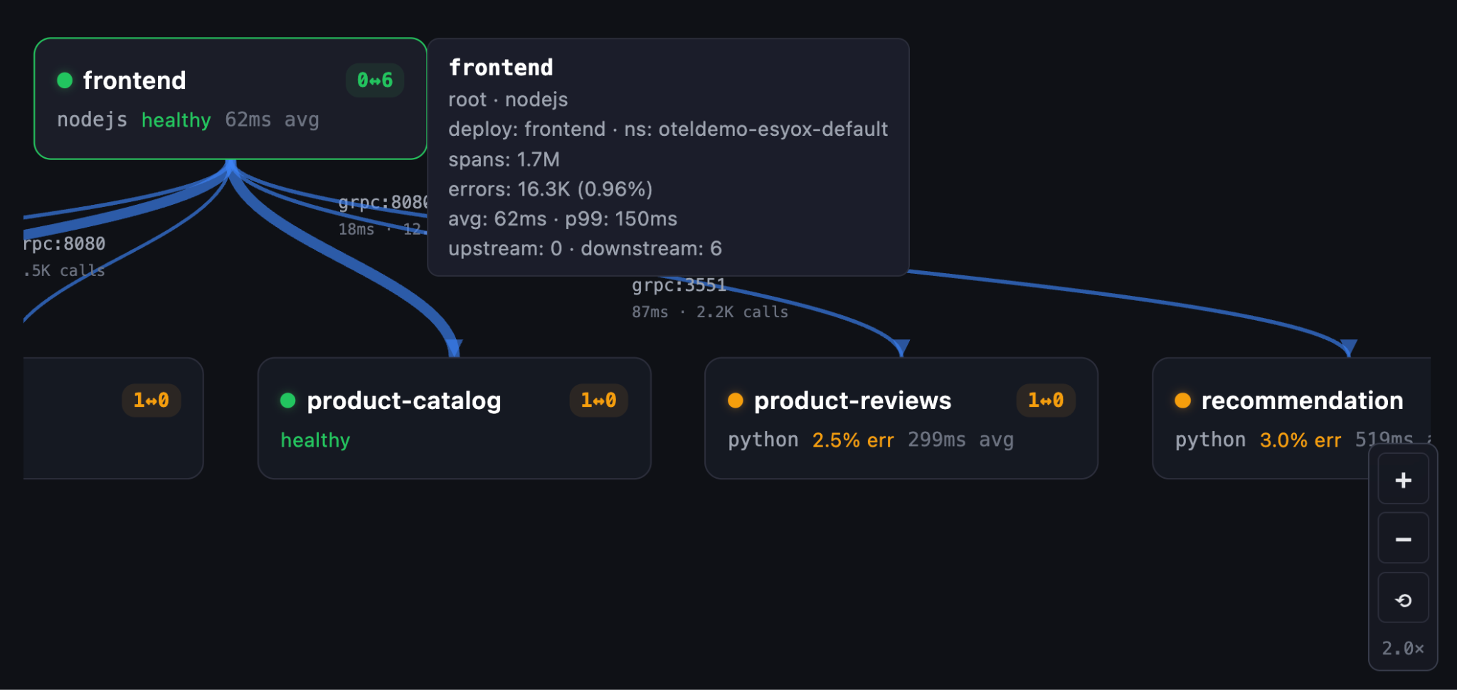

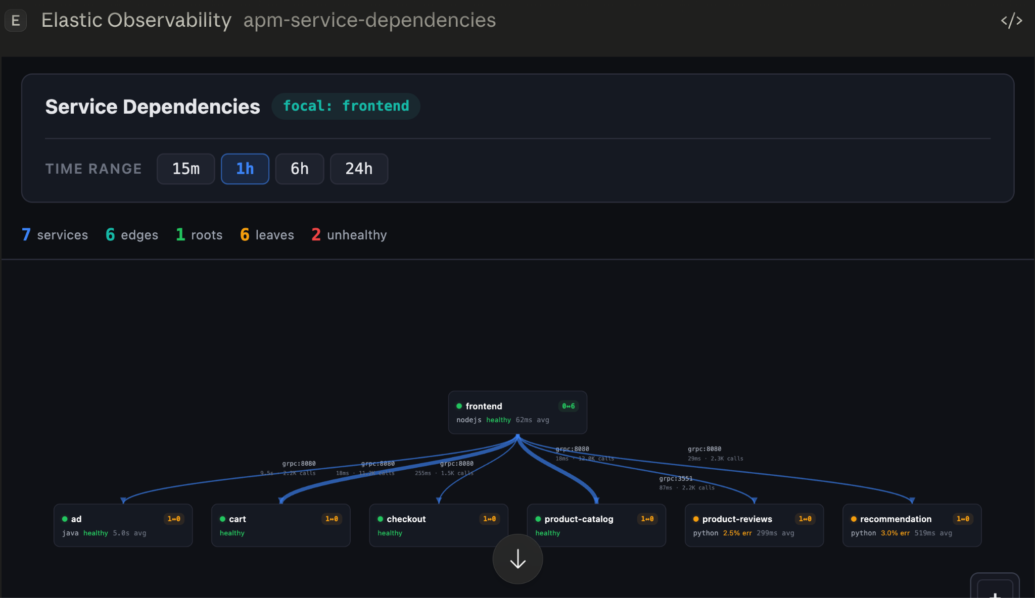

サービス依存関係グラフ
「checkoutを呼び出しているのは何ですか?」または「トポロジーを表示」と尋ねて、レイヤー化された依存関係グラフ(上流の呼び出し元、下流の依存関係、プロトコル、エッジごとの呼び出し回数および遅延)を取得します。Claudeに「フロントエンドのサービス依存関係を見せて」と頼んでみます。
ズーム、パン、ホバー操作で、複雑なサービス間の関係性を理解するために必要な詳細情報をすべて確認できます。

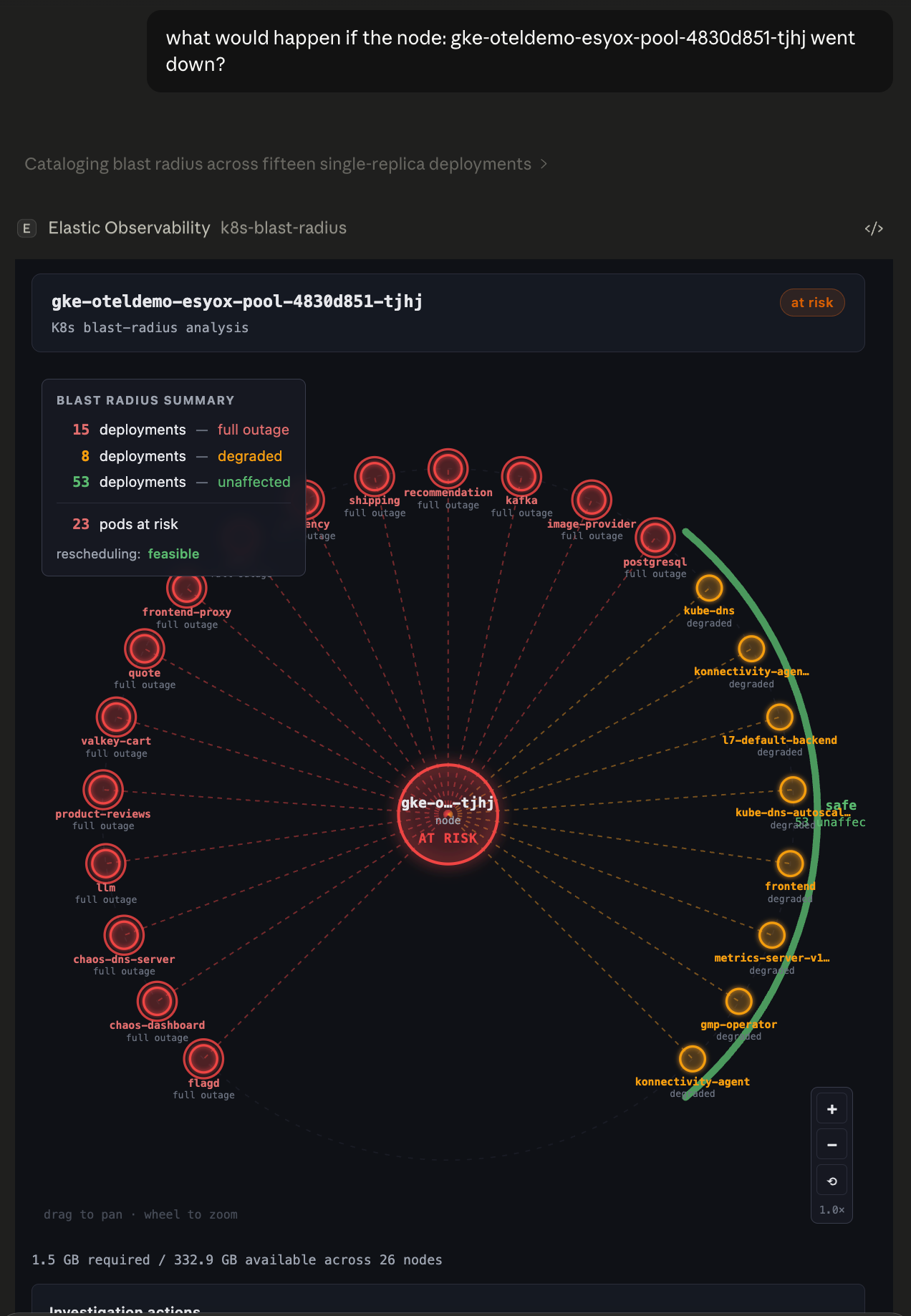

爆発半径でリスクを評価
「k8sノードがダウンしたらどうなる?」と尋ねると、放射状の影響図が表示されます。中央にターゲットノードがあり、完全停止状態のデプロイメントは赤色、機能低下状態は琥珀色、影響を受けない状態は灰色で示されます。画面上に浮かぶサマリーカードには、リスクのあるポッドとスケジュール変更の実現可能性が表示されます。単一レプリカ構成は、単一障害点として認識されます。
