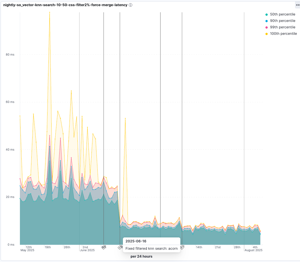

Wir bei Elasticsearch möchten sicherstellen, dass die Vektorsuchfilterung effizient ist. Wir haben einen speziellen Benchmark für die Vektorfilterung , der approximative Vektorsuchen mit unterschiedlichen Filtern durchführt, um sicherzustellen, dass die Vektorsuche relevante Ergebnisse so schnell wie möglich liefert.
Prüfen Sie die Verbesserungen, die mit der Einführung von ACORN-1 einhergingen. Bei Tests, bei denen nur 2 % der Vektoren den Filter passieren, reduziert sich die Abfragelatenz auf 55 % der ursprünglichen Dauer:
