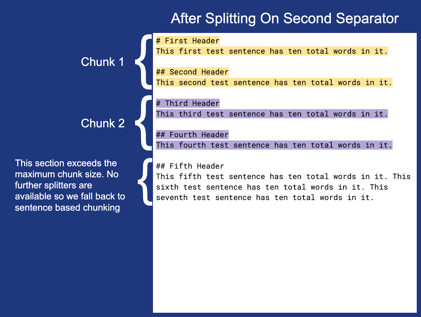

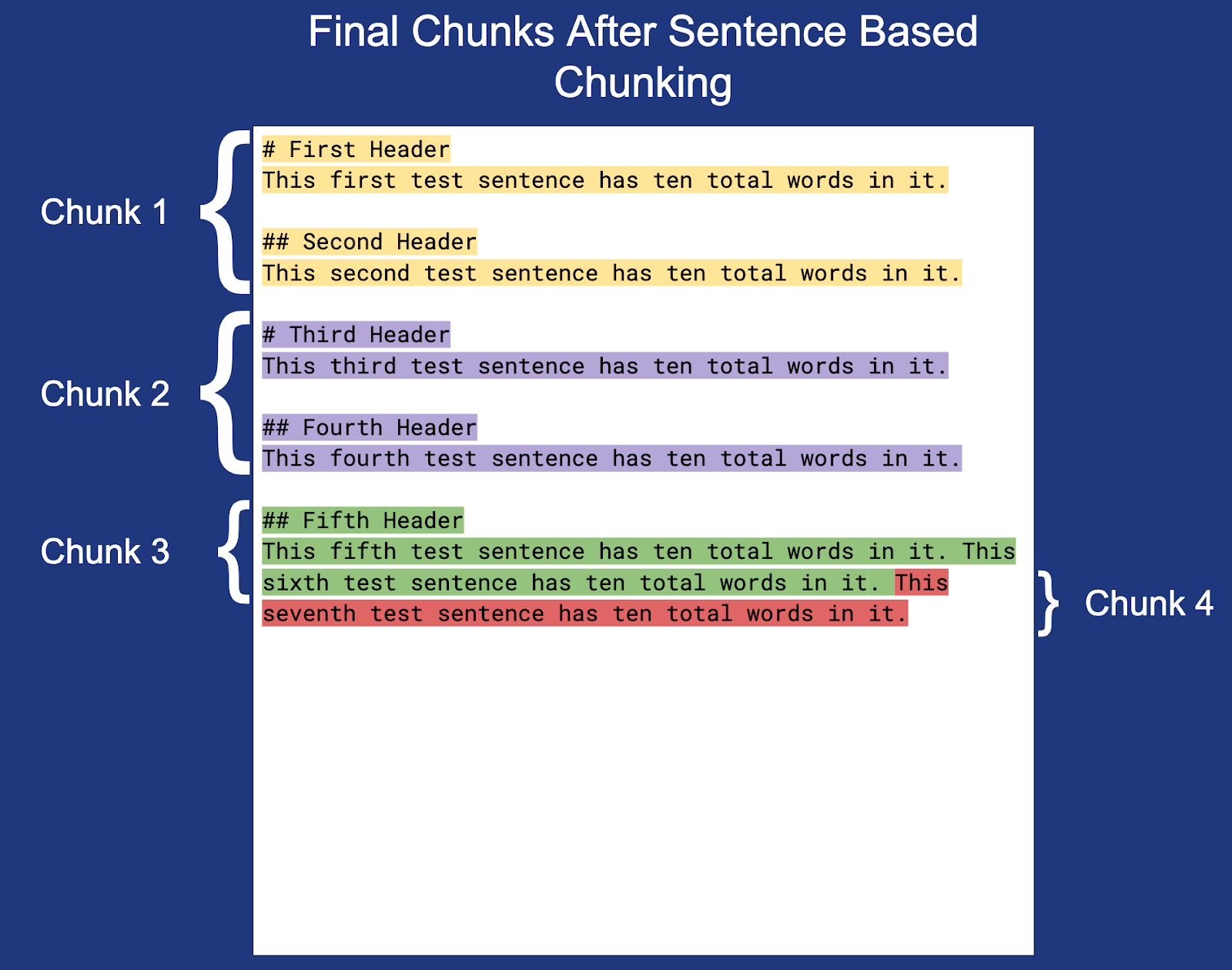

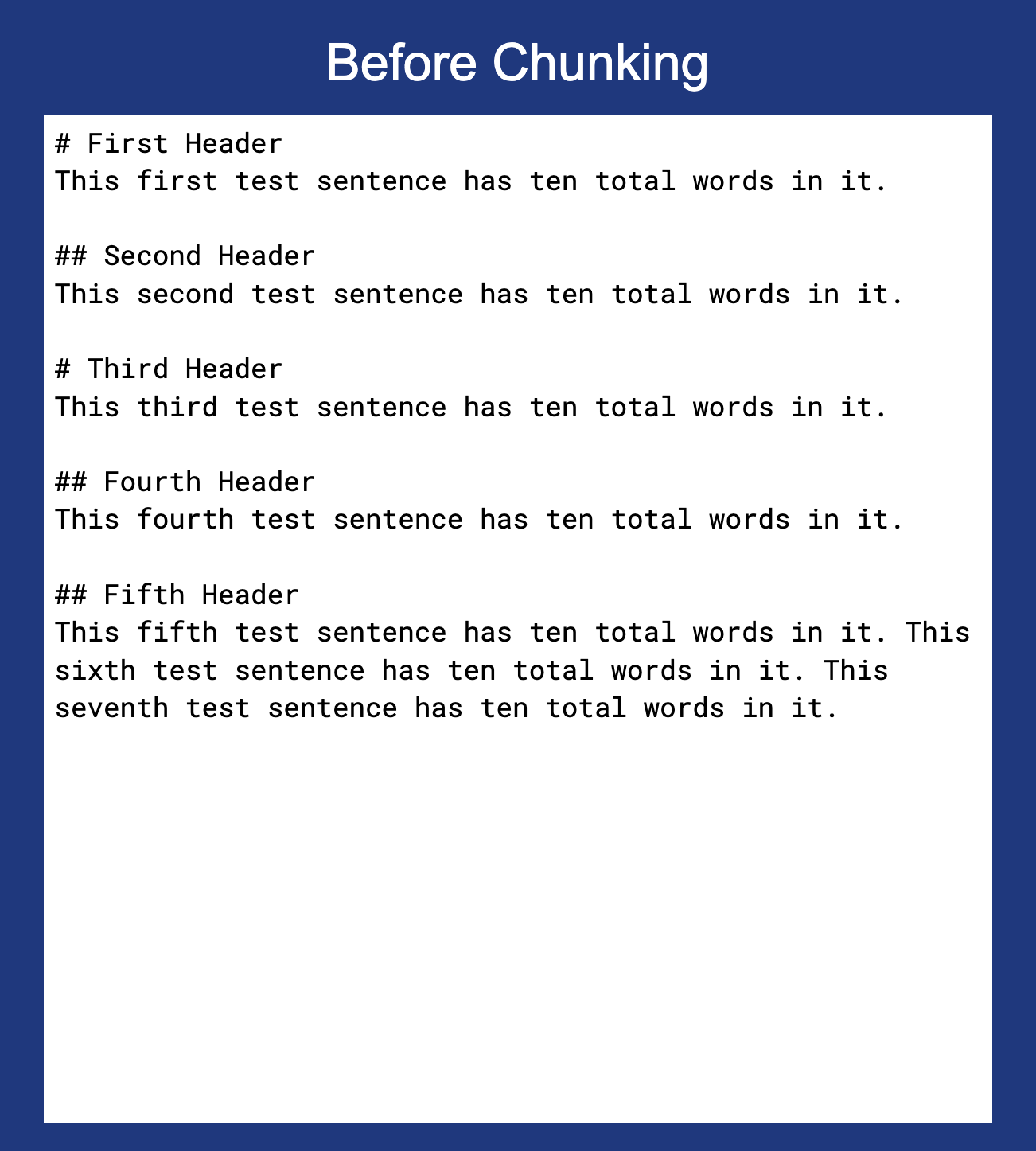

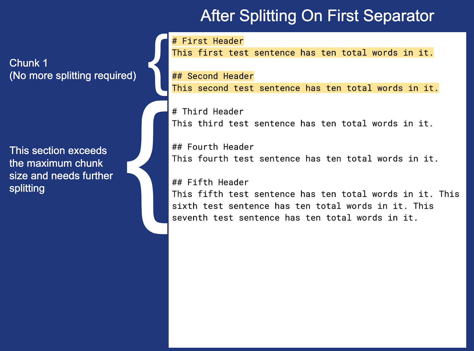

Schauen wir uns ein Beispiel für rekursives Chunking in der Praxis an. In diesem Beispiel verwenden wir die folgenden Chunking-Einstellungen mit einer benutzerdefinierten Liste von Trennzeichen, die ein Markdown-Dokument anhand der beiden obersten Header-Ebenen aufteilen:
"chunking_settings": {
"strategy": "recursive",
"max_chunk_size": 25,
"separators": ["\n# ", "\n## "]
}Werfen wir einen Blick auf ein einfaches, unstrukturiertes Markdown-Dokument:
Nun verwenden wir die oben definierten Chunking-Einstellungen, um das Dokument in Chunking-Elemente zu unterteilen:
Hinweis: Der Zeilenumbruch am Ende jedes Abschnitts (außer Abschnitt 3) ist nicht hervorgehoben, befindet sich aber innerhalb der eigentlichen Abschnittsgrenzen.
