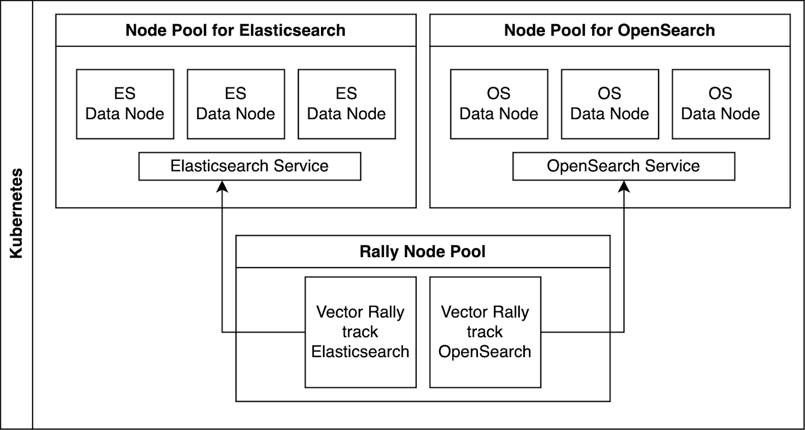

Wie bei vorherigen Benchmarks haben wir einen Kubernetes-Cluster verwendet, der aus Folgendem besteht:
1 Knotenpool für Elasticsearch 9.0 mit 3
e2-standard-32Maschinen (128 GB RAM und 32 CPUs)1 Knotenpool für OpenSearch 2.19 mit 3
e2-standard-32Maschinen (128 GB RAM und 32 CPUs)1 Knotenpool für Rally mit 2
e2-standard-4Maschinen (16 GB RAM und 4 CPUs)
Wir haben einen Elasticsearch-Cluster Version 9.0 und einen OpenSearch-Cluster Version 2.19 eingerichtet.

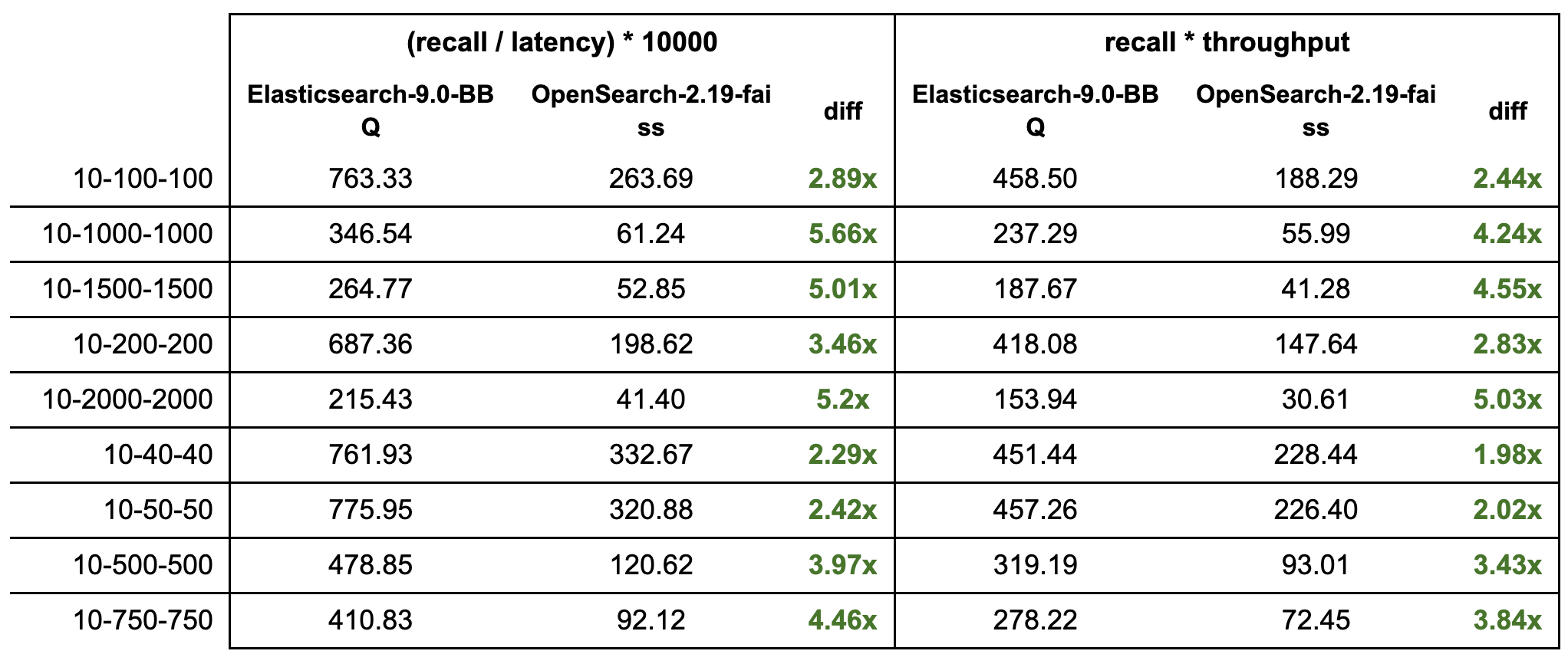

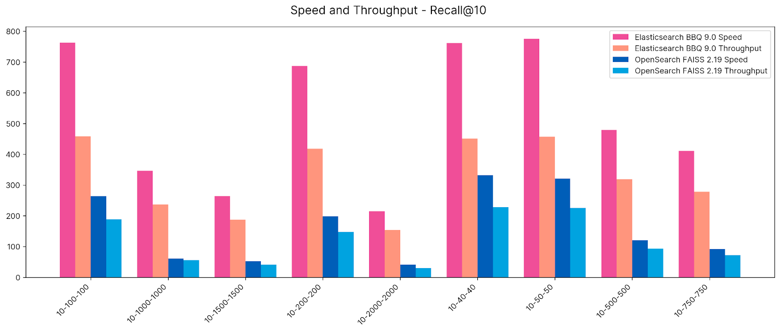

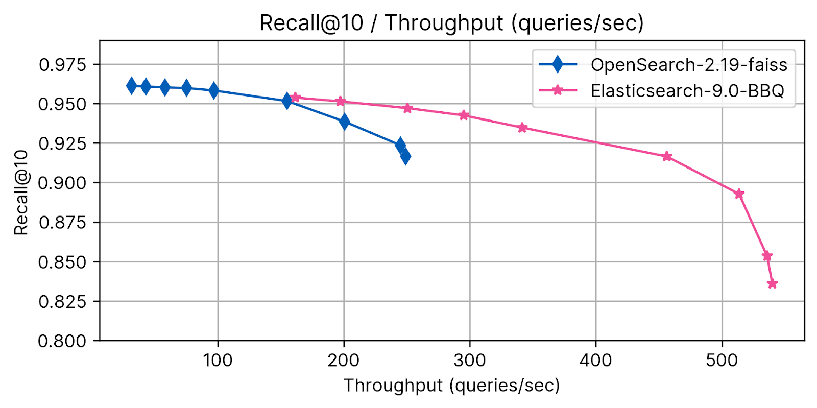

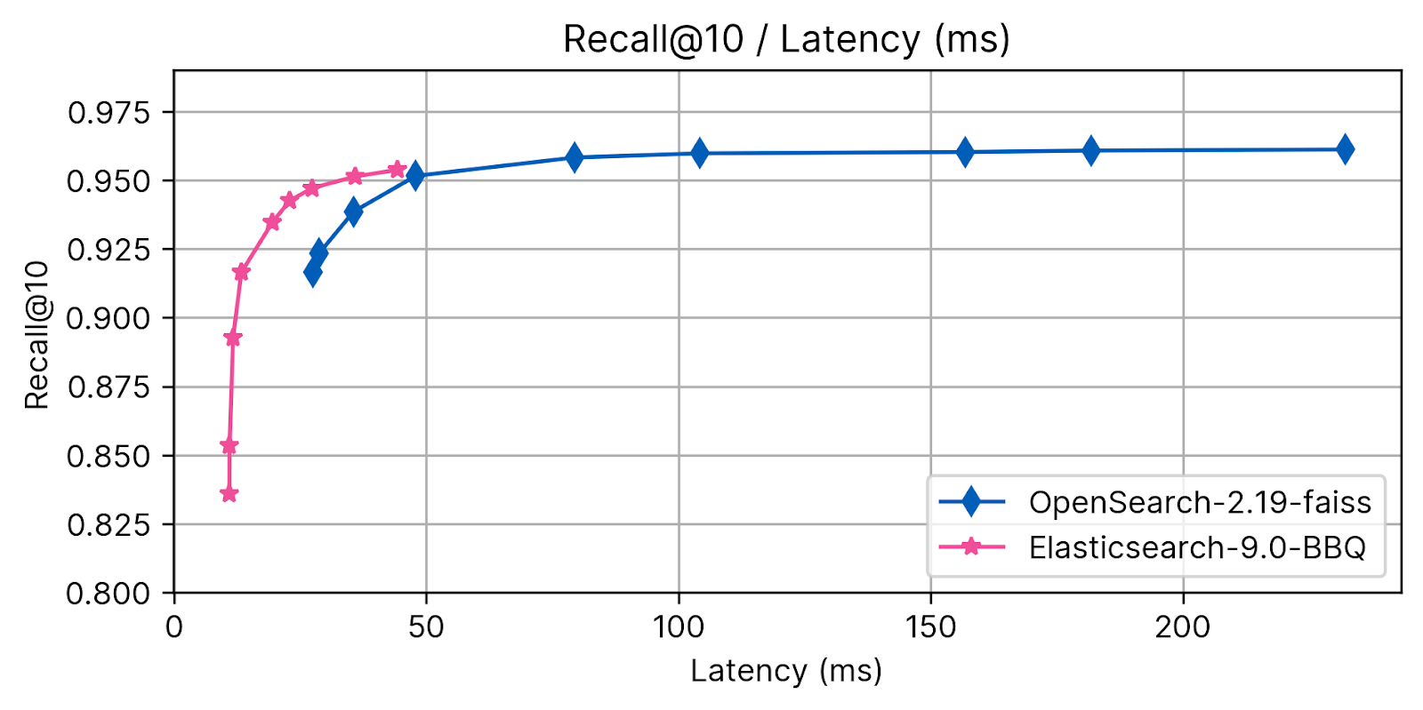

Rückruf @ 10 - vereinfacht
Bei dieser Rückrufebene ist Elasticsearch BBQ bis zu 5-mal schneller (durchschnittlich 3,9-mal schneller) und hat im Durchschnitt einen 3,2-mal höheren Durchsatz als OpenSearch FAISS.
Rückruf @ 10 - Detailliert
Aufgabe | Latenz.Mittelwert | Durchsatz.Mittelwert | Durchschnittliche Rückrufzahl | |
Elasticsearch-9.0-BBQ | 10-100-100 | 11,70 | 513,58 | 0,89 |
Elasticsearch-9.0-BBQ | 10-1000-100 | 27,33 | 250,55 | 0,95 |
Elasticsearch-9.0-BBQ | 10-1500-1500 | 35,93 | 197,26 | 0,95 |
Elasticsearch-9.0-BBQ | 10-200-200 | 13.33 | 456,16 | 0,92 |
Elasticsearch-9.0-BBQ | 10-2000-2000 | 44,27 | 161,40 | 0,95 |
Elasticsearch-9.0-BBQ | 10-40-40 | 10,97 | 539,94 | 0,84 |
Elasticsearch-9.0-BBQ | 10-50-50 | 11.00 | 535,73 | 0,85 |
Elasticsearch-9.0-BBQ | 10-500-500 | 19,52 | 341,45 | 0,93 |
Elasticsearch-9.0-BBQ | 10-750-750 | 22,94 | 295,19 | 0,94 |
OpenSearch-2.19-faiss | 10-100-100 | 35,59 | 200,61 | 0,94 |
OpenSearch-2.19-faiss | 10-1000-1000 | 156,81 | 58,30 | 0,96 |
OpenSearch-2.19-faiss | 10-1500-1500 | 181,79 | 42,97 | 0,96 |
OpenSearch-2.19-faiss | 10-200-200 | 47,91 | 155,16 | 0,95 |
OpenSearch-2.19-faiss | 10-2000-2000 | 232,14 | 31,84 | 0,96 |
OpenSearch-2.19-faiss | 10-40-40 | 27,55 | 249,25 | 0,92 |
OpenSearch-2.19-faiss | 10-50-50 | 28,78 | 245,14 | 0,92 |
OpenSearch-2.19-faiss | 10-500-500 | 79,44 | 97,06 | 0,96 |
OpenSearch-2.19-faiss | 10-750-750 | 104,19 | 75,49 | 0,96 |

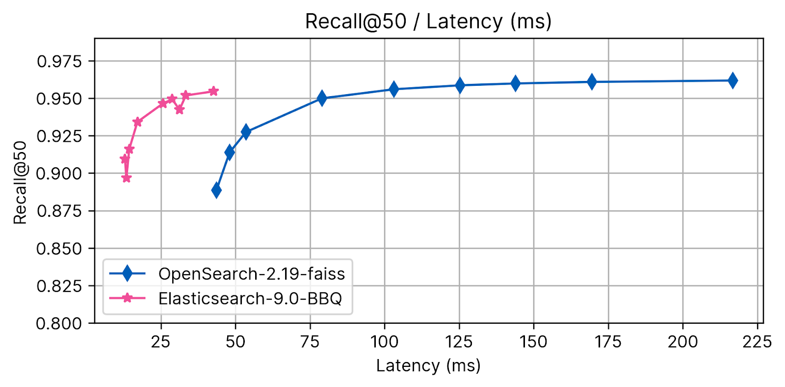

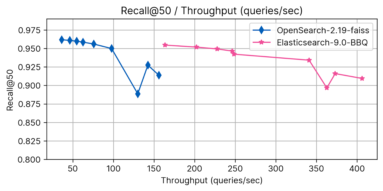

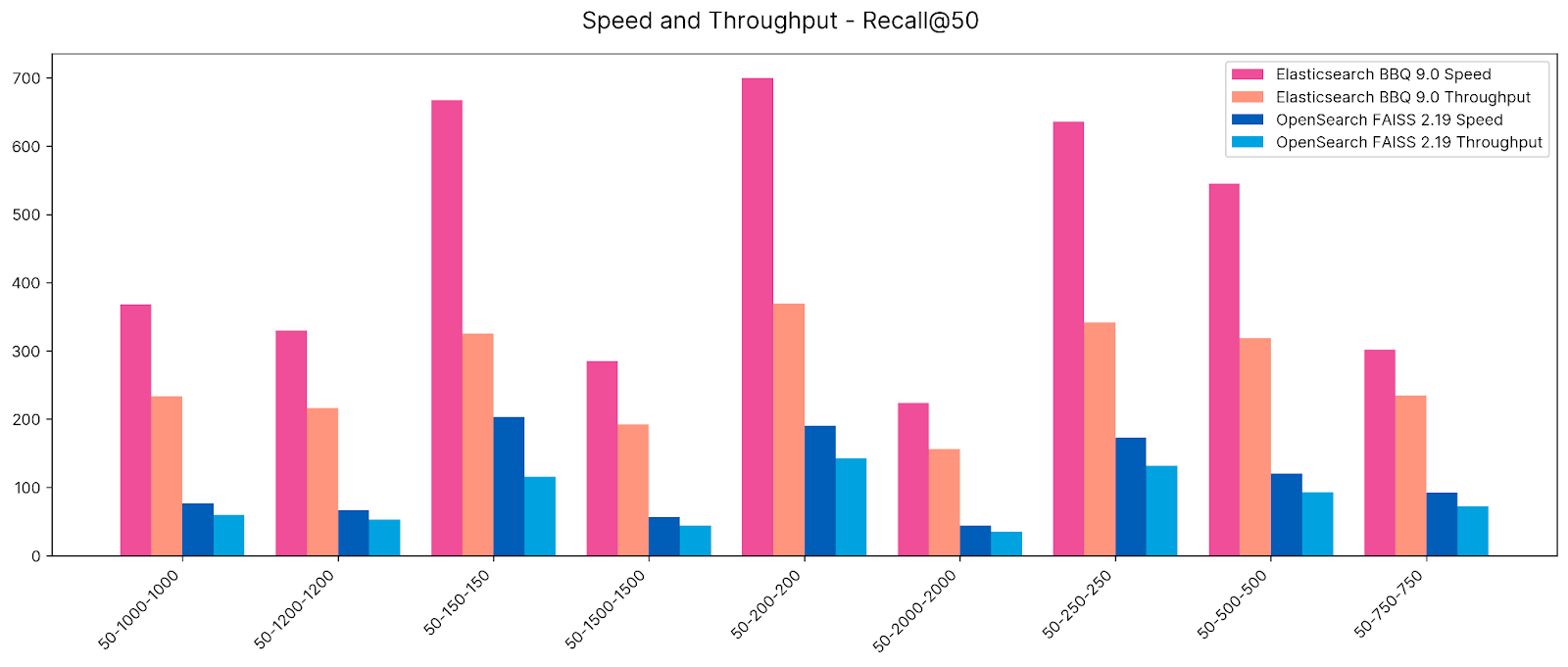

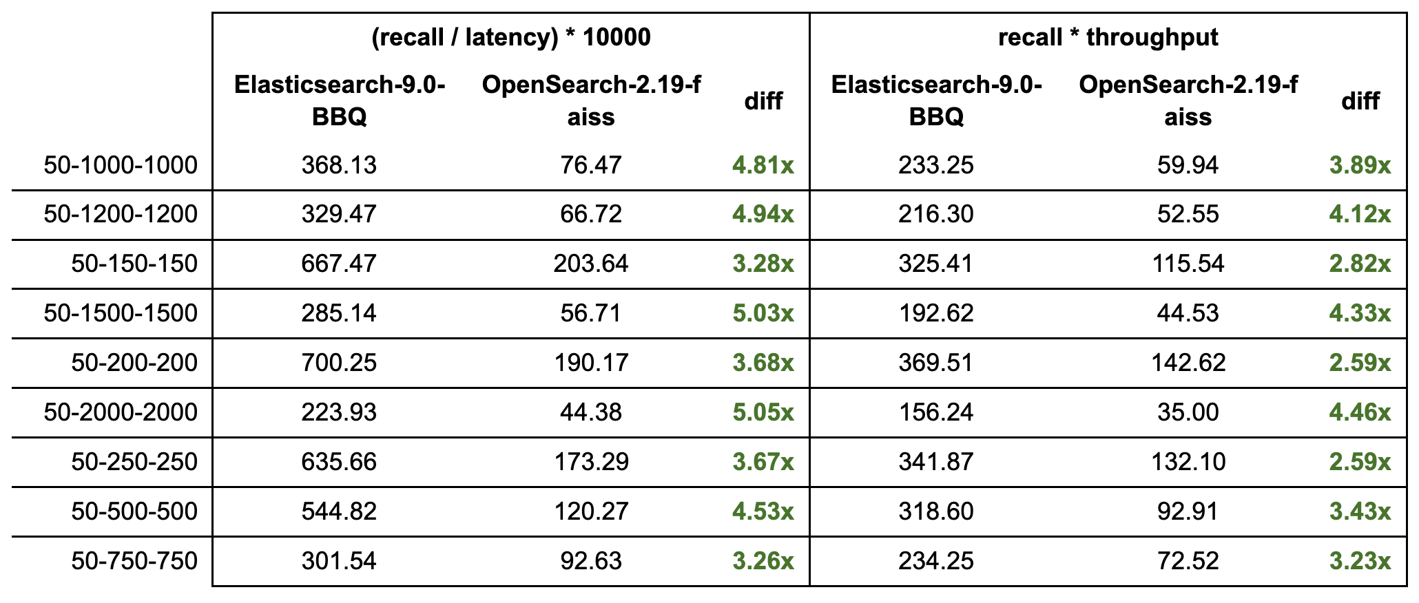

Rückruf @ 50 - vereinfacht
Bei diesem Rückrufniveau ist Elasticsearch BBQ bis zu 5x schneller (durchschnittlich 4,2x schneller) und hat durchschnittlich 3,9x mehr Durchsatz als OpenSearch FAISS.
Detaillierte Ergebnisse – Rückruf @ 50
Aufgabe | Latenzmittelwert | Durchsatzmittelwert | Durchschnittliche Rückrufrate | |
Elasticsearch-9.0-BBQ | 50-1000-1000 | 25,71 | 246,44 | 0,95 |
Elasticsearch-9.0-BBQ | 50-1200-1200 | 28,81 | 227,85 | 0,95 |
Elasticsearch-9.0-BBQ | 50-150-150 | 13.43 | 362,90 | 0,90 |
Elasticsearch-9.0-BBQ | 50-1500-1500 | 33,38 | 202,37 | 0,95 |
Elasticsearch-9.0-BBQ | 50-200-200 | 12,99 | 406,30 | 0,91 |
Elasticsearch-9.0-BBQ | 50-2000-2000 | 42,63 | 163,68 | 0,95 |
Elasticsearch-9.0-BBQ | 50-250-250 | 14.41 | 373,21 | 0,92 |
Elasticsearch-9.0-BBQ | 50-500-500 | 17.15 | 341,04 | 0,93 |
Elasticsearch-9.0-BBQ | 50-750-750 | 31,25 | 248,60 | 0,94 |
OpenSearch-2.19-faiss | 50-1000-1000 | 125,35 | 62,53 | 0,96 |
OpenSearch-2.19-faiss | 50-1200-1200 | 143,87 | 54,75 | 0,96 |
OpenSearch-2.19-faiss | 50-150-150 | 43,64 | 130,01 | 0,89 |
OpenSearch-2.19-faiss | 50-1500-1500 | 169,45 | 46,35 | 0,96 |
OpenSearch-2.19-faiss | 50-200-200 | 48,05 | 156,07 | 0,91 |
OpenSearch-2.19-faiss | 50-2000-2000 | 216,73 | 36,38 | 0,96 |
OpenSearch-2.19-faiss | 50-250-250 | 53,52 | 142,44 | 0,93 |
OpenSearch-2.19-faiss | 50-500-500 | 78,98 | 97,82 | 0,95 |
OpenSearch-2.19-faiss | 50-750-750 | 103,20 | 75,86 | 0,96 |

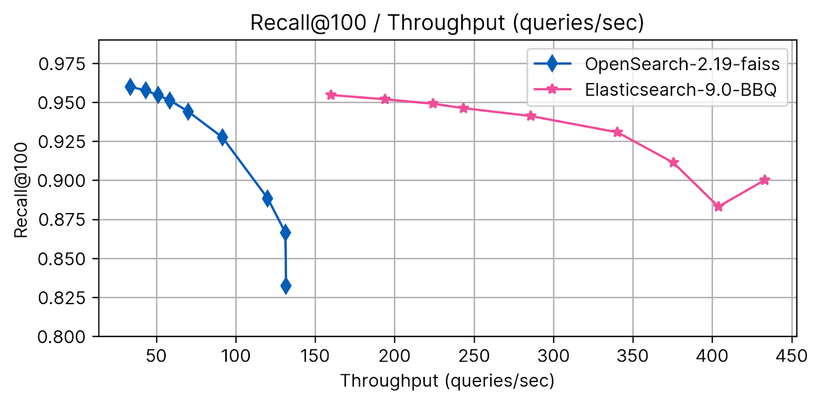

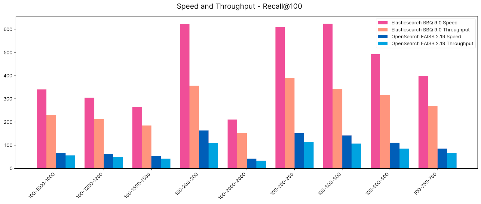

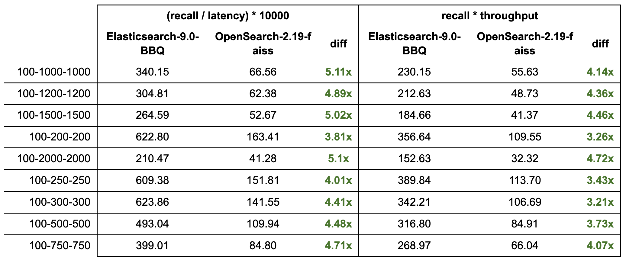

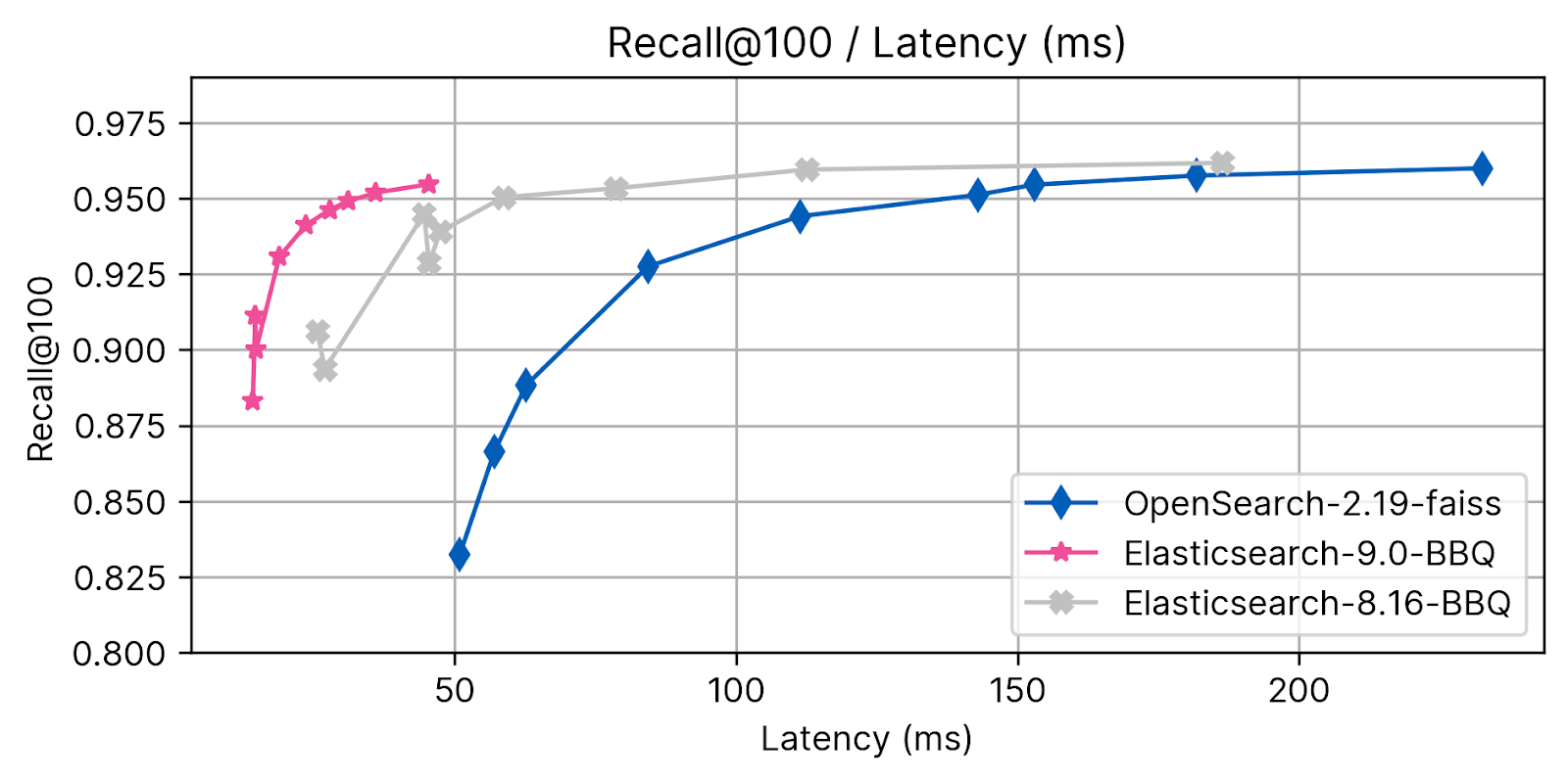

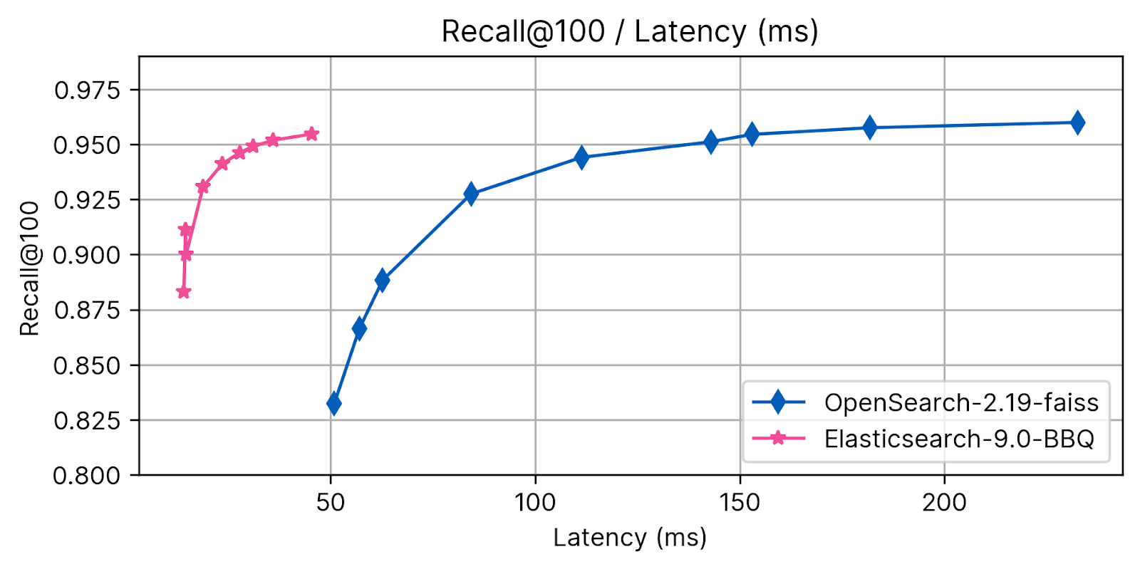

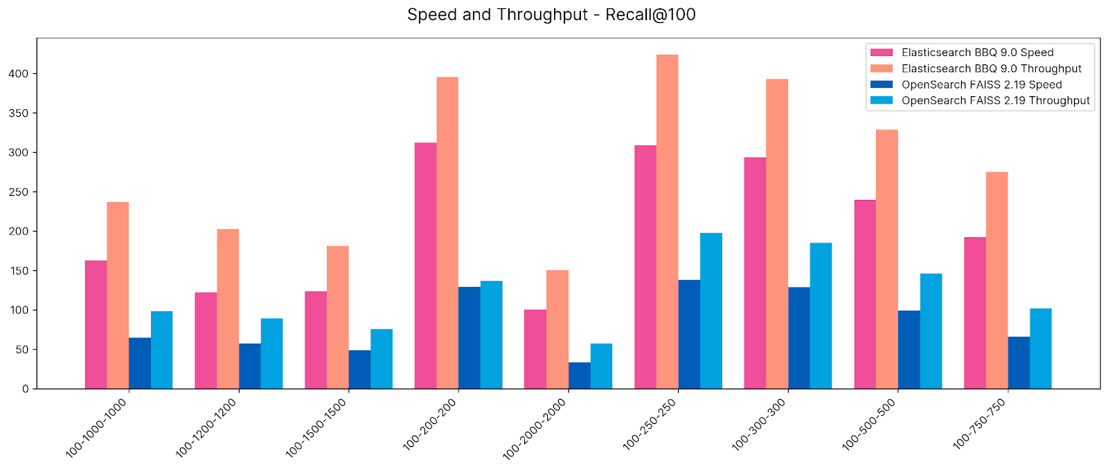

Rückruf @ 100
Bei dieser Rückrufebene ist Elasticsearch BBQ bis zu 5-mal schneller (durchschnittlich 4,6-mal schneller) und hat im Durchschnitt einen 3,9-mal höheren Durchsatz als OpenSearch FAISS.
Detaillierte Ergebnisse – Rückruf @ 100
Elasticsearch-9.0-BBQ | 100-1000-1000 | 27,82 | 243,22 | 0,95 |
Elasticsearch-9.0-BBQ | 100-1200-1200 | 31.14 | 224,04 | 0,95 |
Elasticsearch-9.0-BBQ | 100-1500-1500 | 35,98 | 193,99 | 0,95 |
Elasticsearch-9.0-BBQ | 100-200-200 | 14.18 | 403,86 | 0,88 |
Elasticsearch-9.0-BBQ | 100-2000-2000 | 45,36 | 159,88 | 0,95 |
Elasticsearch-9.0-BBQ | 100-250-250 | 14,77 | 433,06 | 0,90 |
Elasticsearch-9.0-BBQ | 100-300-300 | 14,61 | 375,54 | 0,91 |
Elasticsearch-9.0-BBQ | 100-500-500 | 18,88 | 340,37 | 0,93 |
Elasticsearch-9.0-BBQ | 100-750-750 | 23,59 | 285,79 | 0,94 |
OpenSearch-2.19-faiss | 100-1000-1000 | 142,90 | 58,48 | 0,95 |
OpenSearch-2.19-faiss | 100-1200-1200 | 153,03 | 51,04 | 0,95 |
OpenSearch-2.19-faiss | 100-1500-1500 | 181,79 | 43,20 | 0,96 |
OpenSearch-2.19-faiss | 100-200-200 | 50,94 | 131,62 | 0,83 |
OpenSearch-2.19-faiss | 100-2000-2000 | 232,53 | 33,67 | 0,96 |
OpenSearch-2.19-faiss | 100-250-250 | 57,08 | 131,23 | 0,87 |
OpenSearch-2.19-faiss | 100-300-300 | 62,76 | 120,10 | 0,89 |
OpenSearch-2.19-faiss | 100-500-500 | 84,36 | 91,54 | 0,93 |
OpenSearch-2.19-faiss | 100-750-750 | 111,33 | 69,95 | 0,94 |

In diesem Leistungsvergleich zwischen Elasticsearch BBQ und OpenSearch FAISS übertrifft Elasticsearch OpenSearch bei der Vektorsuche deutlich und erreicht über verschiedene Rückrufebenen hinweg durchschnittlich bis zu 5-mal schnellere Abfragegeschwindigkeiten und einen 3,9-mal höheren Durchsatz.
Zu den wichtigsten Ergebnissen gehören:
Recall@10: Elasticsearch BBQ ist bis zu 5x schneller (durchschnittlich 3,9x schneller) und hat im Durchschnitt einen 3,2x höheren Durchsatz als OpenSearch FAISS.
Recall@50: Elasticsearch BBQ ist bis zu 5x schneller (durchschnittlich 4,2x schneller) und hat im Durchschnitt einen 3,9x höheren Durchsatz als OpenSearch FAISS.
Recall@100: Elasticsearch BBQ ist bis zu 5x schneller (durchschnittlich 4,6x schneller) und hat im Durchschnitt einen 3,9x höheren Durchsatz als OpenSearch FAISS.
Diese Ergebnisse unterstreichen die Effizienz- und Leistungsvorteile von Elasticsearch BBQ, insbesondere in hochdimensionalen Vektorsuchszenarien. Die in Elasticsearch 8.16 eingeführte Better Binary Quantization (BBQ)-Technik bietet eine erhebliche Speicherreduzierung (~95 %) bei gleichzeitiger Beibehaltung einer hohen Ranking-Qualität und ist daher eine hervorragende Wahl für groß angelegte Vektorsuchanwendungen.
