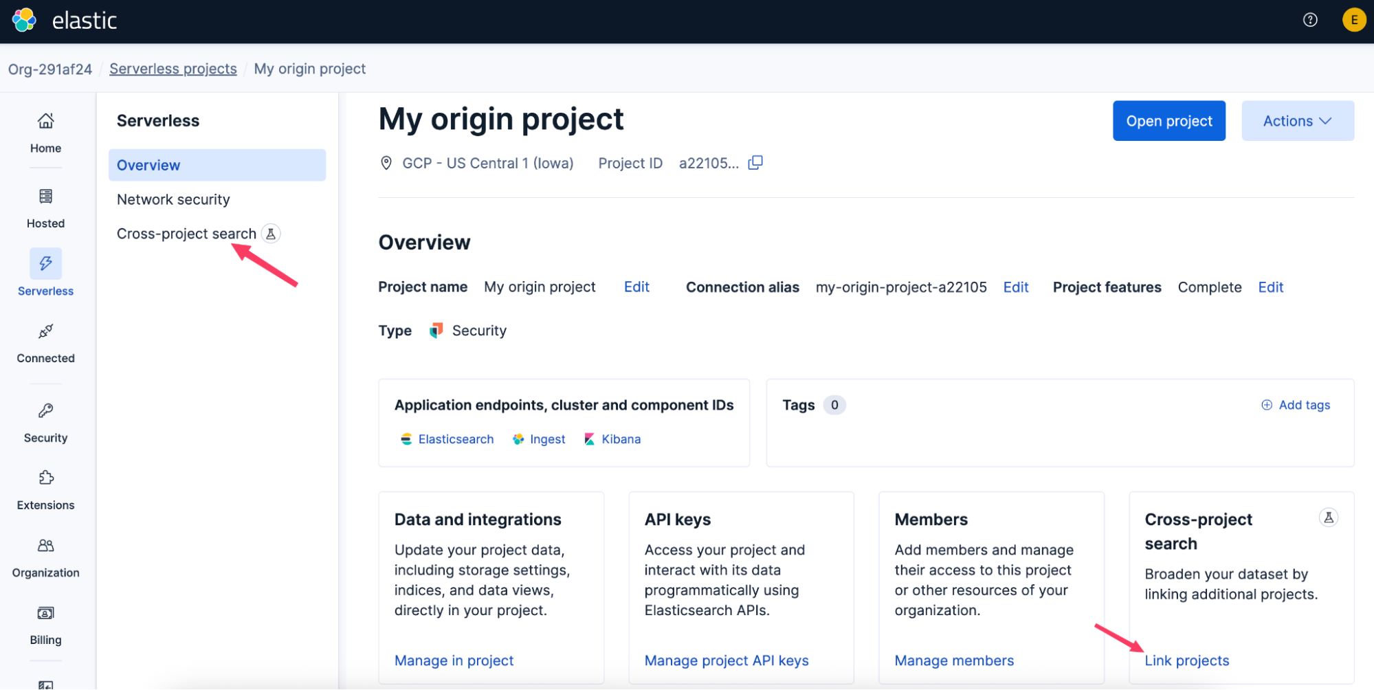

Cómo vincular proyectos para la búsqueda entre proyectos
Para empezar a usar la búsqueda entre proyectos, vincula los proyectos en la consola de Elastic Cloud o mediante la API. La vinculación es simple y unidireccional: eliges un proyecto de origen y luego conectas los proyectos en los que debería buscar. Esos enlaces pueden abarcar distintas regiones, proveedores cloud y tipos de proyectos, por lo que tus datos pueden permanecer donde deben estar sin que por ello renuncies a una experiencia de búsqueda unificada.
Una vez creado el enlace, suele estar vigente en un minuto, aproximadamente. Si ya tienes Kibana abierto, actualiza para ver las nuevas capacidades de búsqueda entre proyectos.

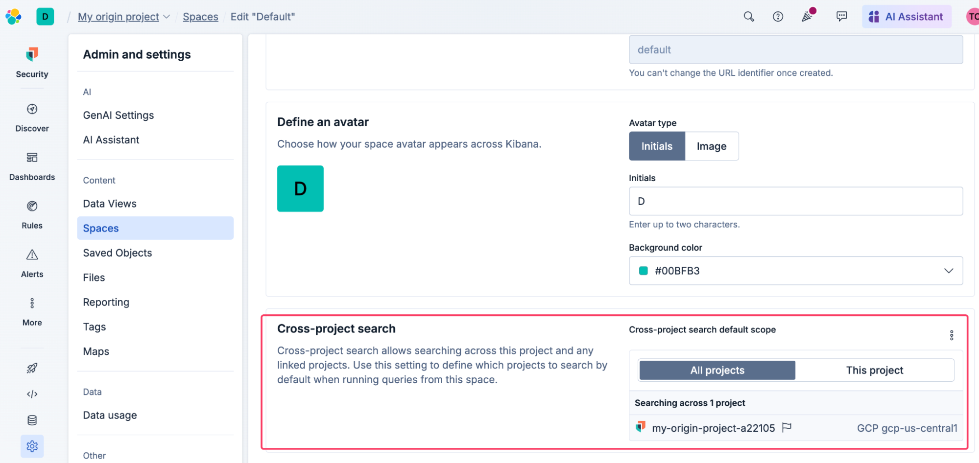

Enrutamiento de proyecto predeterminado a nivel del espacio de Kibana
Por ejemplo, si necesitas más precisión en la configuración de tus rutas de búsqueda, buscar en todos los proyectos vinculados podría generar una avalancha de falsos positivos en tus reglas de Kibana o resultados confusos en tus dashboards actuales. Para solucionar esto, puedes establecer un alcance de proyecto predeterminado a nivel de espacio en Kibana. Esto actúa como un preset seguro para ese espacio específico, lo que significa que todos los dashboards, las sesiones de Discover y las reglas de alerta lo respetan automáticamente. Los analistas aún pueden modificar el alcance manualmente durante una investigación si necesitan tener una perspectiva más amplia.
Esto es importante para los equipos que comparten un proyecto central, como los MSP, los MSSP y los centros de excelencia: puedes asignar a cada equipo su propio espacio de Kibana y restringirlo para que solo busquen los proyectos específicos de sus clientes, garantizando experiencias específicas para cada usuario. Los analistas aún pueden modificar el alcance manualmente durante una investigación si necesitan tener una perspectiva más amplia.
Puedes configurar este espacio predeterminado antes o después de vincular tus proyectos en la UI de cloud. Pero como CPS activa inmediatamente la función de "buscar todo" en cuanto se crea un enlace, configurar primero tus valores predeterminados de Kibana garantiza que las reglas de detección existentes no se ejecuten repentinamente contra un gran set de datos global y saturen a tu equipo.

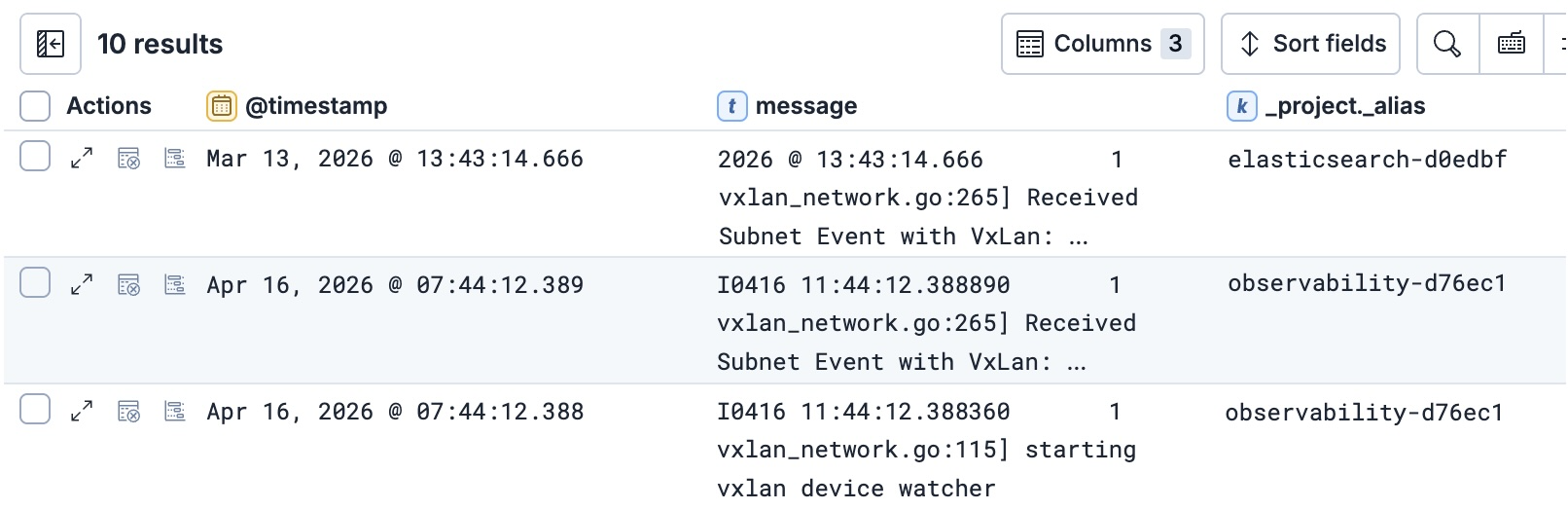

Además de usar etiquetas para el enrutamiento de proyectos, también puedes usarlas en tus búsquedas ES|QL y _search. Esto puede ser útil para saber de dónde viene cada registro o fila de un conjunto de resultados o para ordenar, filtrar o agregar datos según esas etiquetas.
Por ejemplo, si quieres ver de qué proyecto proviene cada fila de una respuesta ES|QL, puedes agregar la etiqueta _project._alias a la búsqueda ES|QL:
FROM logs* METADATA _project._alias | ...
y esto te permite usar _project._alias en otras partes de la búsqueda e incluir cláusulas KEEP para verlo en el resultado final:
FROM logs* METADATA _project._alias | ... | KEEP @timestamp, message, _project._alias
