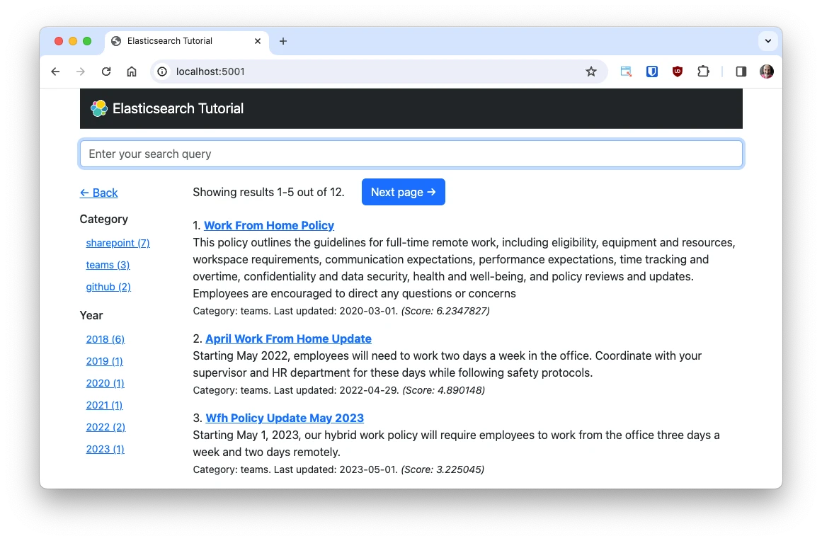

In diesem Abschnitt lernen Sie ein von Filtern abgeleitetes Muster kennen, das in Suchimplementierungen weit verbreitet ist und als Facettensuche bezeichnet wird. Die Idee besteht darin, dem Benutzer eine Abfrage auszuführen und ihm anschließend zusammen mit den Ergebnissen eine Liste mit Filtervorschlägen zu präsentieren.
Der folgende Screenshot zeigt eine linke Seitenleiste mit Facetten für die beiden Filter, die aktuell in der Anwendung implementiert sind.
Hier ein Detail der facettierten Suchergebnisse. Beachten Sie, wie jeder Eintrag als anklickbarer Link dargestellt wird, der den Filter zur aktuellen Suche hinzufügt. Jedes Gesicht zeigt außerdem an, wie viele Ergebnisse es enthält.

Falls es Sie interessiert: Die index.html enthält die folgende Logik zum Rendern des aggs -Wörterbuchs:
{% for agg in aggs %}
    <h6 class="mt-3">{{ agg }}</h6>
    {% for key, count in aggs[agg].items() %}
        <form method="POST">
            <input type="hidden" name="query" value="{{ agg|lower }}:{{key}} {{ query }}">
            <button type="submit" class="btn btn-link btn-sm"{% if aggs[agg]|length == 1 %} disabled{% endif %}>{{ key }} ({{ count }})</button>
        </form>
    {% endfor %}
{% endfor %}
Diese Implementierung verwendet ähnliche Ideen wie die Schaltflächen für die nächste und vorherige Seitennavigation. Jede Facette wird als Formular mit einem versteckten Feld dargestellt, das die Abfrage mit dem entsprechenden hinzugefügten Filter definiert. Beispielsweise würde eine sharepoint -Kategoriefacette category:sharepoint zur aktuellen Abfrage hinzufügen.
Als rein kosmetisches Detail ist der Absenden-Button in jeder Facette als Link gestaltet.
