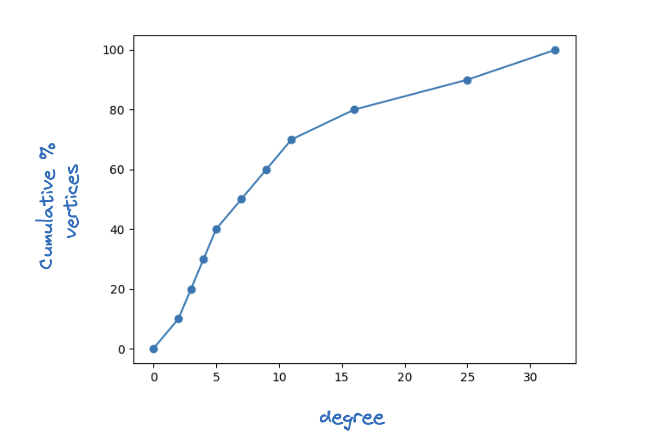

Beispiel für eine Scheitelpunktgradverteilung
Wir haben die Verwendung eines festen Werts für kuk_u sowie die Möglichkeit untersucht, ihn zu einer Funktion des Scheitelpunktgrads zu machen. Diese zweite Wahl führt zu größeren Beschleunigungen bei minimalen Auswirkungen auf die Grafikqualität, daher habe ich mich für Folgendes entschieden

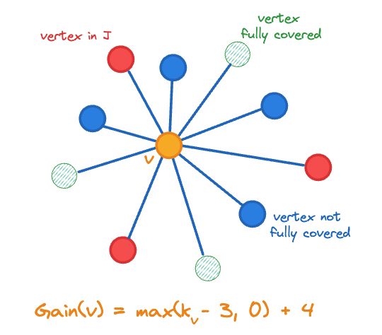

Die Suche nach einer guten Join-Menge kann als HNSW-Graphüberdeckungsproblem formuliert werden. Eine Greedy-Heuristik ist eine einfache und effektive Heuristik zur Annäherung an optimale Graphüberdeckungen. Bei unserem Ansatz werden die Knotenpunkte nacheinander in absteigender Reihenfolge der Verstärkung zu JJ hinzugefügt. Der Gewinn ist wie folgt definiert:
Gain(v)=max⁡(kv−c(v),0)+∑u∈Ns(v)∖J1{c(u)<ku}Gain(v)=\max(k_v-c(v),0)+\sum_{u\in N_s(v)\setminus J} 1\left\{c(u)<k_u\right\}
Dabei bezeichnet c(v)c(v) die Anzahl der Nachbarn eines Vektors vv in JJ und 1{⋅}1\{\cdot\} ist die Indikatorfunktion. Der Gewinn beinhaltet die Änderung der Anzahl der Scheitelpunkte, die wir zu JJ hinzugefügt haben, also max⁡(kv−c(v),0)\max(k_v-c(v),0), da wir unserem Ziel durch das Hinzufügen eines weniger abgedeckten Scheitelpunkts näher kommen. Die Gewinnberechnung wird in der folgenden Abbildung für den zentralen orangefarbenen Scheitelpunkt veranschaulicht.
Zum Join-Satz J hinzuzufügender Scheitelpunktgewinn

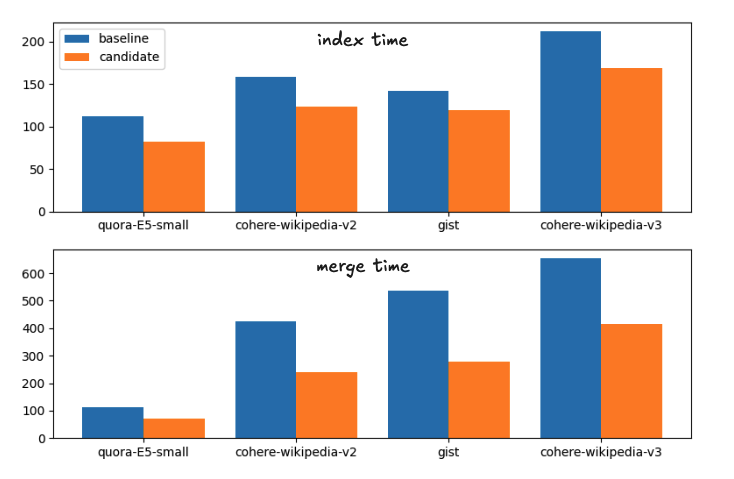

Experiment 1: int8-Quantisierung
Die durchschnittlichen Beschleunigungen von der Basislinie bis zum Kandidaten, die vorgeschlagenen Änderungen, sind:
Beschleunigung der Indexzeit: 1,28×\times
Beschleunigung der Force Merge: 1,72×\times

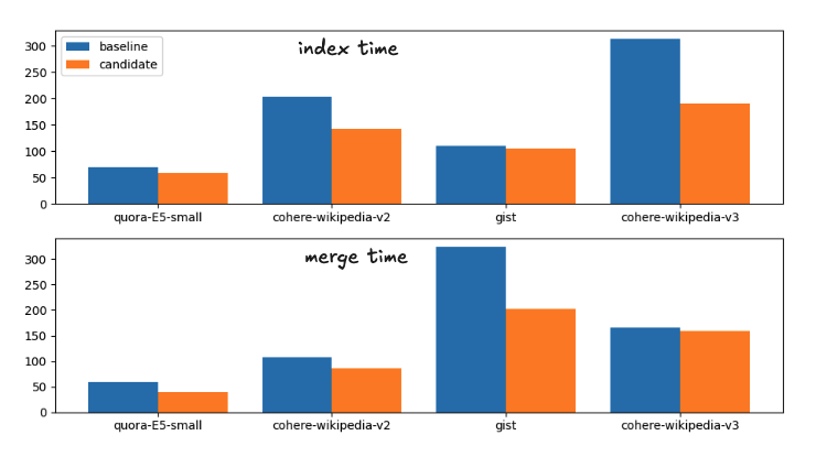

Dies entspricht folgender Laufzeitaufteilung
Index- und Zusammenführungszeiten für die Baseline- und Kandidatenzusammenführungsstrategien
Der Vollständigkeit halber sind die genauen Zeiten
Index
Verschmelzen
Datensatz
Basislinie
Kandidat
Entwickeln
Kandidat
Quora-E5-klein
112,41 s
81,55 s
113,81 s
70,87 s
wiki-cohere-v2
158,1 s
122,95 s
425,20 s
239,28 s
Kern
141,82 s
119,26 s
536,07 s
279,05 s
wiki-cohere-v3
211,86 s
168,22 s
654,97 s
414,12 s

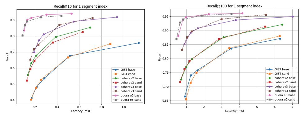

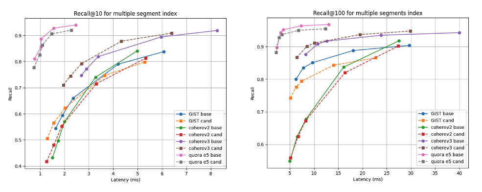

Unten zeigen wir die Diagramme „Rückruf vs. Latenz“, die den Kandidaten (gestrichelte Linien) mit der Basislinie bei zwei Abruftiefen vergleichen: Rückruf@10 und Rückruf@100 für Indizes mit mehreren Segmenten (das Endergebnis unserer Standard-Zusammenführungsstrategie nach der Indizierung aller Vektoren) und nach der erzwungenen Zusammenführung zu einem einzelnen Segment. Eine Kurve, die höher und weiter links liegt, ist besser, da sie eine höhere Rückrufrate bei geringerer Latenz bedeutet.
Wie Sie sehen, ist der Kandidat für mehrere Segmentindizes für den Cohere v3-Datensatz besser und für alle anderen Datensätze etwas schlechter, aber fast vergleichbar. Nach der Zusammenführung zu einem einzigen Segment sind die Erinnerungskurven in allen Fällen nahezu identisch.
Rückruf @10 und @100 im Vergleich zur Latenz nach dem Erstellen des Index
Rückruf @10 und @100 im Vergleich zur Latenz nach der Zusammenführung zu einem einzelnen Segment

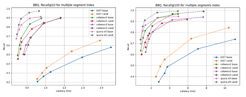

Experiment 2: BBQ-Quantisierung
Die durchschnittlichen Beschleunigungen von der Basislinie zum Kandidaten sind:
Beschleunigung der Indexzeit: 1,33×\times
Beschleunigung der Force Merge: 1,34×\times
Index- und Zusammenführungszeit für die Baseline- und Kandidatenzusammenführungsstrategien
Index
Verschmelzen
Datensatz
Basislinie
Kandidat
Entwickeln
Kandidat
Quora-E5-klein
70,71 s
58,25 s
59,38 s
40,15 s
wiki-cohere-v2
203,08 s
142,27 s
107,27 s
85,68 s
Kern
110,35 s
105,52 s
323,66 s
202,2 s
wiki-cohere-v3
313,43 s
190,63 s
165,98 s
159,95 s

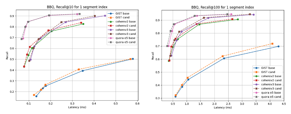

Bei Indizes mit mehreren Segmenten ist der Kandidat für fast alle Datensätze besser, mit Ausnahme von Cohere v2, wo die Basislinie etwas besser ist. Für die einzelnen Segmentindizes sind die Recall-Kurven in allen Fällen nahezu identisch.
Erinnern Sie sich an @10 und @100 im Vergleich zur Latenz nach der Zusammenführung zu einem einzigen Segment
