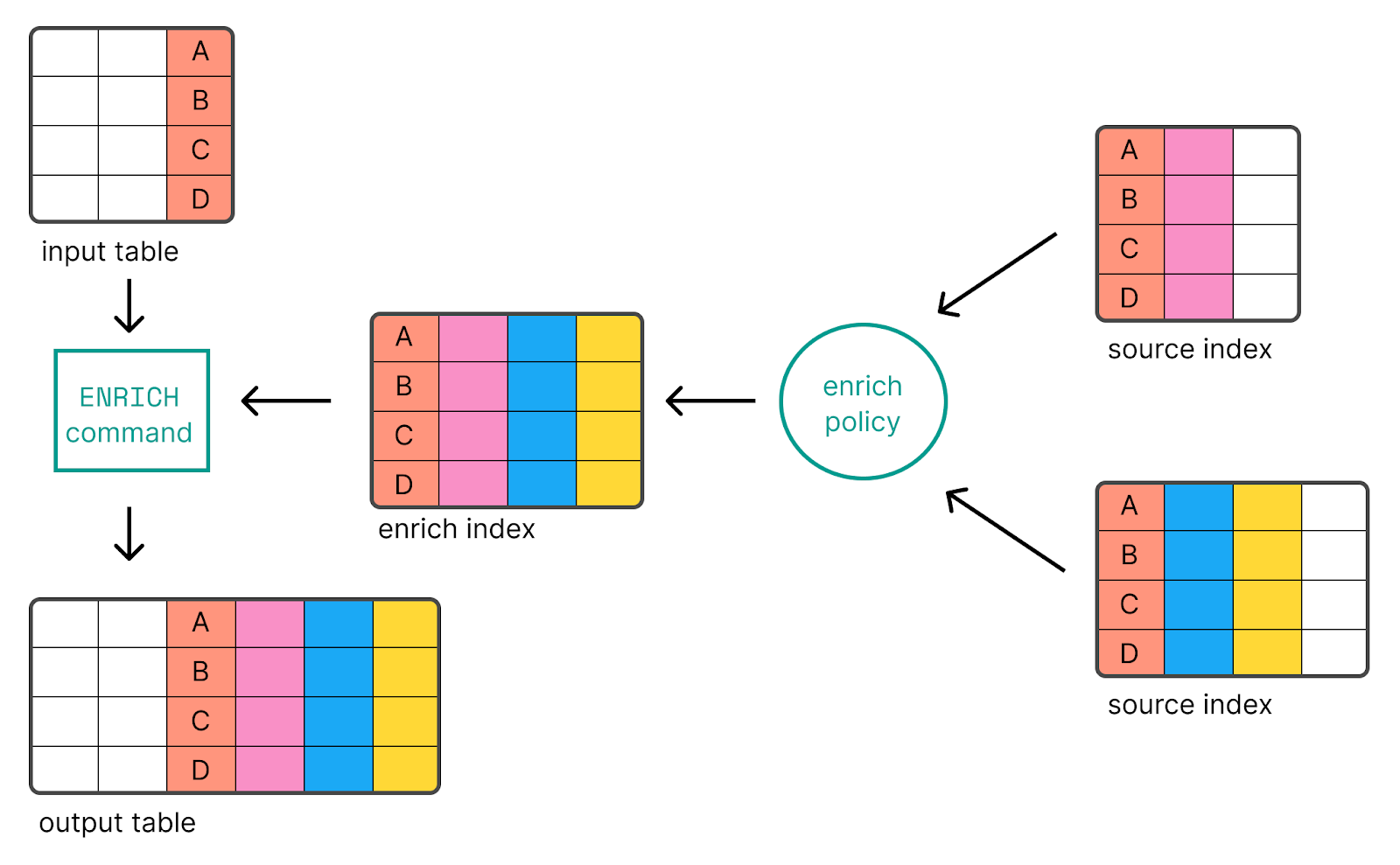

ES|QL ENRICH
Die Einführung von ES|QL, das in Version 8.14 allgemein verfügbar wurde, ist eine von Elasticsearch unterstützte Piped-Abfragesprache, die das Filtern, Transformieren und Analysieren von Daten ermöglicht. Mithilfe des Verarbeitungsbefehls ENRICH können wir mithilfe einer Anreicherungsrichtlinie Daten aus vorhandenen Indizes hinzufügen.
Quelle: ES|QL-Verarbeitungsbefehle – ENRICH
Wenn man dieselbe Richtlinie my_enrich_policy aus dem ursprünglichen Beispiel des Anreicherungsprozessors verwendet, würde das ES|QL-Beispiel folgendermaßen aussehen:
FROM first_index
| WHERE field_in_first_index IS NOT NULL
| ENRICH my_enrich_policy
Es ist auch möglich, die Übereinstimmungs- und Anreicherungsfelder zu überschreiben, die in unserem Beispiel field_in_first_index bzw. field_to_enrich sind:
FROM first_index
| ENRICH my_enrich_policy ON another_field_in_first_index WITH different_field_to_enrich
Die offensichtliche Einschränkung besteht darin, dass Sie zuerst eine Anreicherungsrichtlinie angeben müssen, ES|QL bietet jedoch die Flexibilität, die Felder nach Bedarf anzupassen.

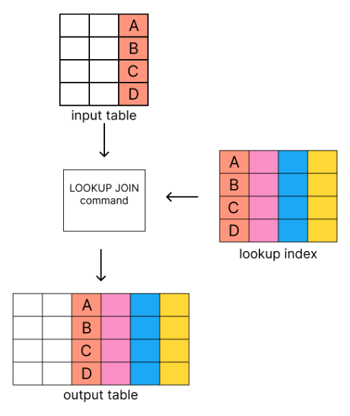

ES|QL LOOKUP JOIN
Elasticsearch 8.18 führt eine neue Möglichkeit zum Verbinden von Indizes in Elasticsearch ein, nämlich den Befehl LOOKUP JOIN . Dieser Befehl funktioniert als LEFT OUTER JOIN im SQL-Stil und verwendet den neuen Lookup-Indexmodus auf der rechten Seite des Joins.
Quelle: Daten aus mehreren Indizes mit LOOKUP JOIN verknüpfen
Wenn wir unser vorheriges Beispiel noch einmal betrachten, lautet die neue Abfrage wie folgt, wobei match_field sowohl in first_index als auch in second_index vorhanden sein muss:
FROM first_index
| LOOKUP JOIN second_index ON match_field
Der Vorteil von LOOKUP JOIN gegenüber den anderen Ansätzen besteht darin, dass keine enrich -Richtlinie erforderlich ist und daher auch keine zusätzliche Verarbeitung im Zusammenhang mit der Einrichtung der Richtlinie erforderlich ist. Im Gegensatz zu den anderen in diesem Artikel besprochenen Ansätzen ist es nützlich, wenn mit sich häufig ändernden Anreicherungsdaten gearbeitet wird.
