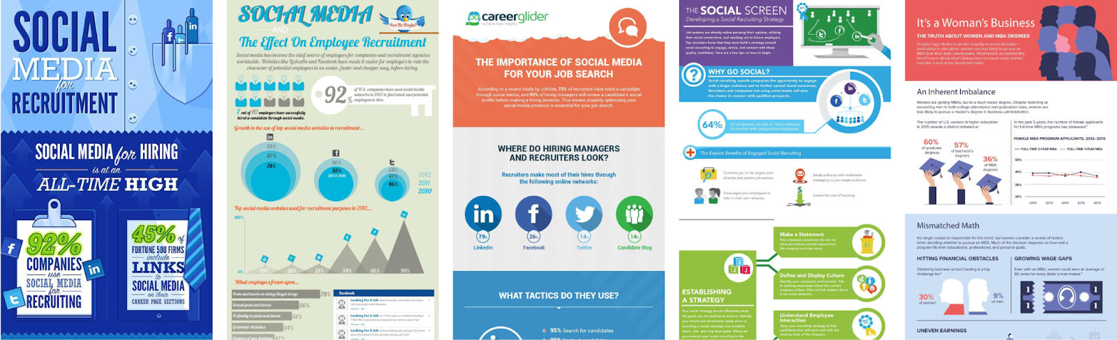

query = "What do companies use for recruiting?"
query_vector = to_bit_vectors(create_col_pali_query_vectors(query))
es_query = {
"_source": False,
"query": {
"script_score": {
"query": {
"match_all": {}
"script": {
"source": "maxSimInvHamming(params.query_vector, 'col_pali_vectors')",
"params": {
"query_vector": query_vector
"size": 5
}Durch einen geringen Verlust an Genauigkeit können wir den Hamming-Abstand (maxSimInvHamming(...)) verwenden, wodurch Optimierungen wie Bitmasken oder SIMD genutzt werden können. Mehr über Bitvektoren und den Hamming-Abstand erfahren Sie in unserem Blog.

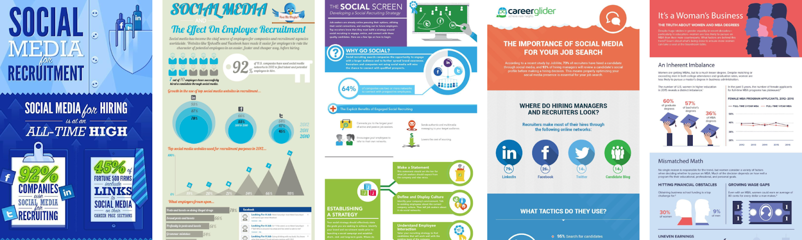

Alternativ können wir unseren Abfragevektor nicht in Bitvektoren umwandeln und mit dem vollwertigen späten Interaktionsvektor suchen:
query_vector = create_col_pali_query_vectors(query)
es_query = {
"_source": False,
"query": {
"script_score": {
"query": {
"match_all": {}
"script": {
"source": "maxSimDotProduct(params.query_vector, 'col_pali_vectors')",
"params": {
"size": 5

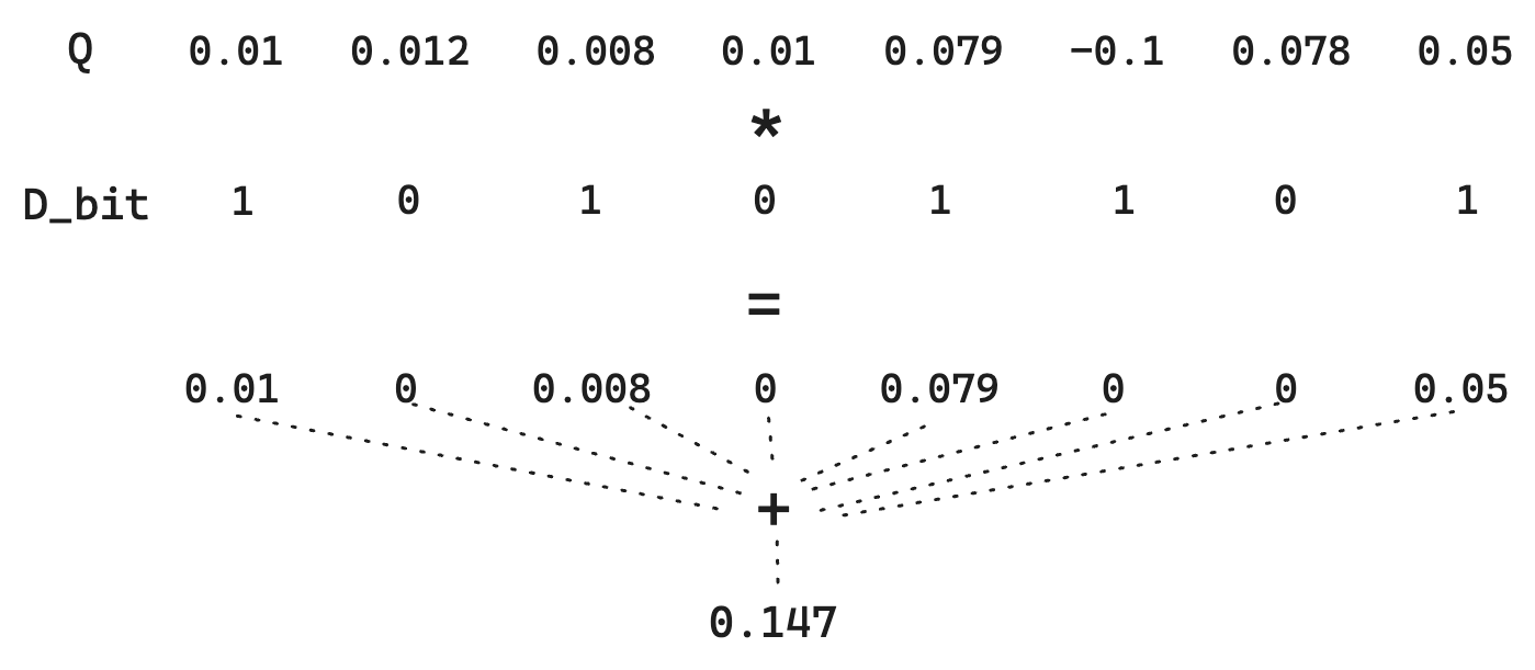

}Hierbei werden unsere Vektoren mithilfe einer asymmetrischen Ähnlichkeitsfunktion verglichen.
Betrachten wir den regulären Hamming-Abstand zwischen zwei Bitvektoren. Angenommen, wir haben einen Dokumentenvektor D:
Und ein Abfragevektor Q:
Eine einfache binäre Quantisierung transformiert Vektoren D in 10101101 und Q in 11111011. Um den Hamming-Abstand zu ermitteln, benötigen wir direkte Bit-Mathematik – die extrem schnell ist. In diesem Fall ist der Hamming-Abstand 01010110, was einer Bitanzahl von 4 entspricht. Das Scoring wird also zum Kehrwert dieses Hamming-Abstands. Denken Sie daran, dass ähnlichere Vektoren einen KLEINEREN Hamming-Abstand aufweisen, sodass durch die Umkehrung ähnlichere Vektoren eine höhere Bewertung erhalten können. Konkret wäre hier der Wert 1/4 = 0.25.
Beachten Sie jedoch, wie wir die Größenordnung jeder Dimension verlieren. Ein 1 ist ein 1. Für Q verschwindet also der Unterschied zwischen 0.01 und 0.79. Da wir lediglich gemäß >0 quantisieren, können wir einen kleinen Trick anwenden, bei dem der Q-Vektor nicht quantisiert wird. Dies ermöglicht zwar keine extrem schnellen Bitoperationen, hält aber die Speicherkosten niedrig, da D weiterhin quantisiert wird.
Das bedeutet, dass die in Q enthaltenen Informationen erhalten bleiben, wodurch die Qualität der Entfernungsschätzung verbessert und der Speicherbedarf gering gehalten wird.
Durch die Verwendung von Bitvektoren können wir bei der Abfragezeit deutlich an Festplattenspeicher und Rechenaufwand sparen. Aber wir können noch mehr tun.

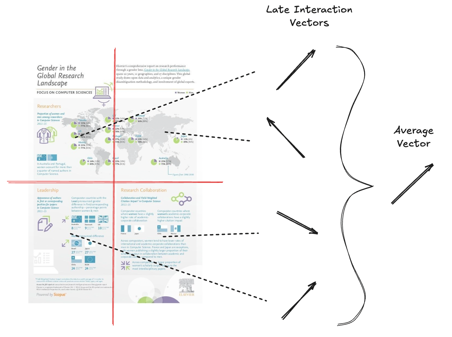

Um unsere Suche auf Hunderttausende von Dokumenten auszuweiten, reichen selbst die Leistungsvorteile, die Bitvektoren bieten, nicht aus. Für die Skalierung dieser Art von Workloads werden wir die HNSW-Indexstruktur von Elasticsearch für die Vektorsuche nutzen wollen.
ColPali generiert etwa tausend Vektoren pro Dokument. Das sind zu viele, um sie zu unserem HNSW-Graph hinzuzufügen. Daher müssen wir die Anzahl der Vektoren reduzieren. Dazu können wir eine einzige Repräsentation der Bedeutung des Dokuments erstellen, indem wir den Durchschnitt aller Dokumentvektoren bilden, die von ColPali beim Einbetten unseres Bildes erzeugt werden.
Wir nehmen einfach den Mittelwert aller späten Interaktionsvektoren.
Aktuell ist das innerhalb von Elastic selbst nicht möglich, daher müssen wir die Vektoren vorverarbeiten, bevor wir sie in Elasticsearch ingestieren können.
Das ist mit Logstash- oder Ingest-Pipelines möglich, jedoch verwenden wir hier eine einfache Python-Funktion:
def to_avg_vector(vectors):
vectors_array = np.array(vectors)
avg_vector = np.mean(vectors_array, axis=0)
norm = np.linalg.norm(avg_vector)
if norm > 0:
normalized_avg_vector = avg_vector / norm
else:
return normalized_avg_vector.tolist()Außerdem normalisieren wir den Vektor, damit wir die Ähnlichkeit des Skalarprodukts verwenden können.

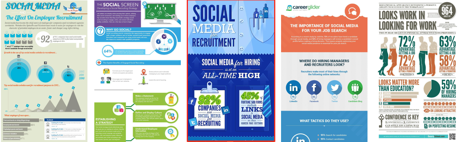

Jetzt suchen wir einfach mit der kNN-Abfrage, um unsere relevantesten Dokumente zu finden.
query_vector = to_avg_vector(create_col_pali_query_vectors(query))
es_query = {
"_source": False,
"knn": {
"field": "avg_vector",
"query_vector": query_vector,
"k": 10,
"num_candidates": 100
"size": 5
}Das bisher beste Ergebnis ist leider auf Platz 3 abgerutscht.
Um dieses Problem zu beheben, können wir ein mehrstufiges Abrufen durchführen. Im ersten Schritt verwenden wir die kNN-Abfrage, um unter Millionen von Dokumenten die besten Kandidaten für unsere Abfrage zu suchen. Im zweiten Schritt ordnen wir nur die besten k (hier: 10) mit der höheren Genauigkeit der späten ColPali-Interaktionsmodelle neu.

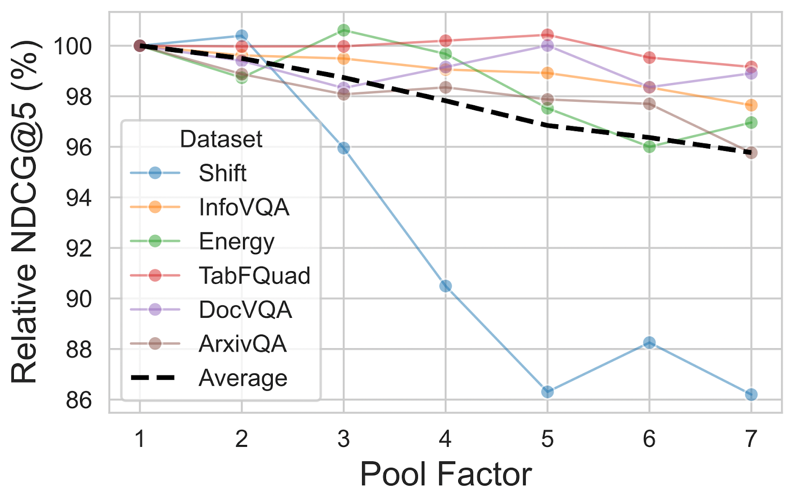

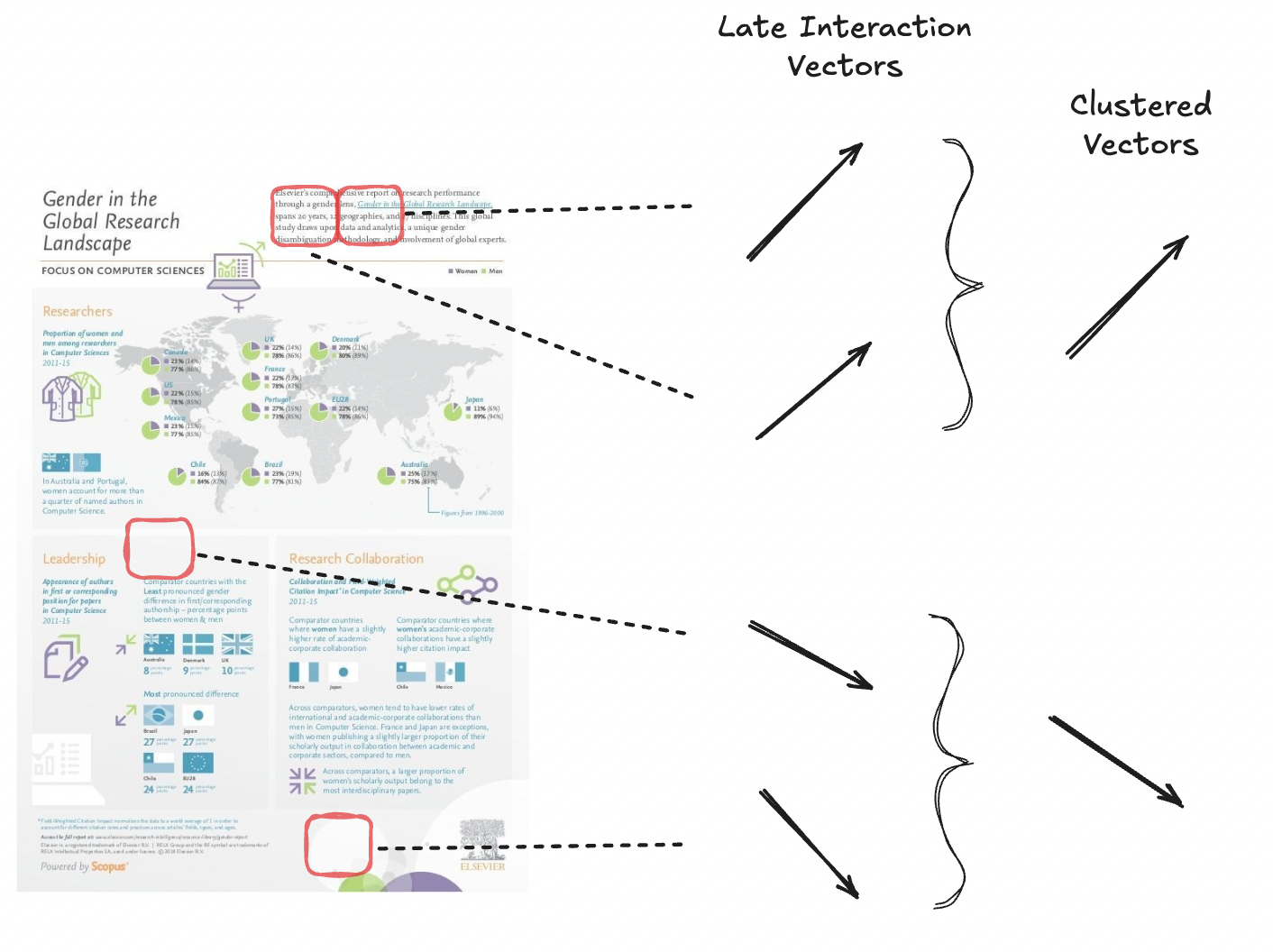

Token-Pooling reduziert die Sequenzlänge von Multi-Vektor-Einbettungen, indem redundante Informationen wie weiße Hintergrund-Patches gepoolt werden. Diese Technik verringert die Anzahl der Einbettungen, während der Großteil des Seitensignals erhalten bleibt.
Wir führen ein Clustering von semantisch ähnlichen Vektoren durch, um insgesamt weniger Vektoren zu erhalten.
Token-Pooling funktioniert, indem ähnliche Token-Einbettungen innerhalb eines Dokuments mithilfe eines Clustering-Algorithmus in Cluster gruppiert werden. Anschließend wird der Mittelwert der Vektoren in jedem Cluster berechnet, um eine einzige, aggregierte Darstellung zu erzeugen. Dieser aggregierte Vektor ersetzt die ursprünglichen Token in der Gruppe und reduziert die Gesamtzahl der Vektoren ohne nennenswerten Verlust des Dokumentsignals.
Im ColPali-Paper wird für die meisten Datensätze ein anfänglicher Pooling-Faktor von 3 vorgeschlagen, der 97,8 % der ursprünglichen Leistung beibehält und gleichzeitig die Gesamtzahl der Vektoren um 66,7 % reduziert.
Quelle: https://arxiv.org/pdf/2407.01449
Aber Vorsicht ist geboten: Der Datensatz „Shift“, der sehr dichte, textlastige Dokumente mit wenig Leerzeichen enthält, zeigt eine rapide Leistungsverschlechterung bei steigenden Poolfaktoren.
Um die gepoolten Vektoren zu erstellen, können wir die Bibliothek colpali_engine verwenden:
from colpali_engine.compression.token_pooling import HierarchicalTokenPooler
pooler = HierarchicalTokenPooler(pool_factor=3) # test on your data for a good pool_factor
def pool_vectors(embedding: list) -> list:
tensor = torch.tensor(embedding).unsqueeze(0)
pooled = pooler.pool_embeddings(tensor)
return pooled.squeeze(0).tolist()Wir haben nun einen Vektor, der in seinen Dimensionen um etwa 66,7 % reduziert wurde. Wir indexieren ihn wie üblich und können mit unserer maxSimDotProduct()-Funktion danach suchen.
Wir erzielen gute Suchergebnisse, auch wenn die Genauigkeit der Ergebnisse dadurch etwas beeinträchtigt wird.
