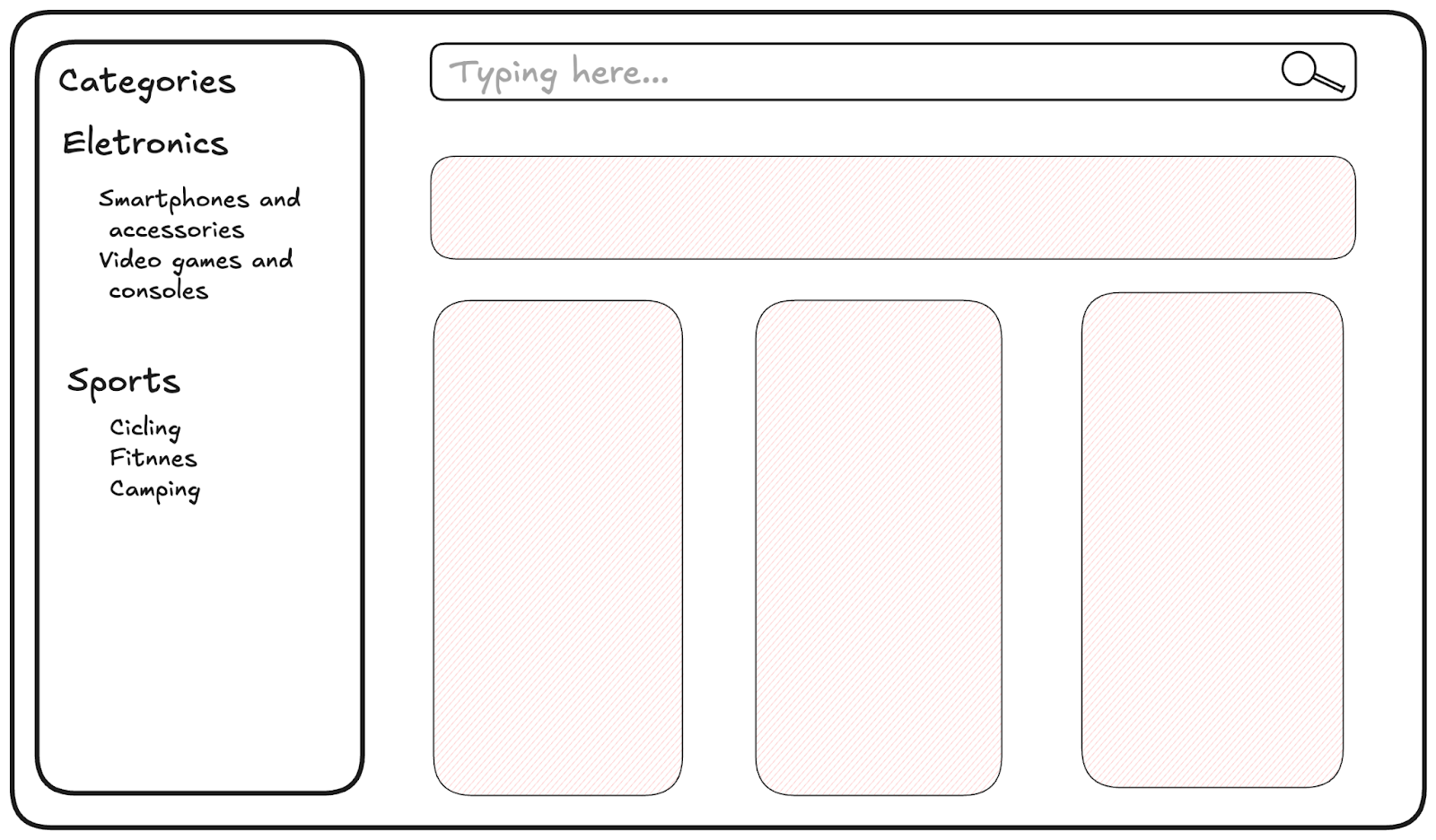

Filter und Facetten sind Mechanismen, die dazu dienen, Suchergebnisse zu verfeinern und Nutzern zu helfen, relevante Inhalte oder Produkte schneller zu finden. Beim klassischen Ansatz werden die Regeln manuell definiert. In einem Filmkatalog sind beispielsweise Attribute wie das Genre vordefiniert und können in Filtern und Facetten verwendet werden. Andererseits können mit KI-Modellen automatisch neue Attribute aus den Eigenschaften von Filmen extrahiert werden, wodurch der Prozess dynamischer und personalisierter wird. In diesem Blog untersuchen wir die Vor- und Nachteile jeder Methode und beleuchten deren Anwendungsbereiche und Herausforderungen.
Filter und Facetten im Vergleich

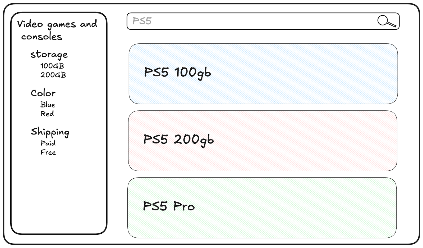

Bevor wir beginnen, definieren wir zunächst, was Filter und Facetten sind. Filter sind vordefinierte Attribute, die verwendet werden, um eine Reihe von Ergebnissen einzuschränken. Auf einem Marktplatz stehen beispielsweise Filter schon vor der eigentlichen Suche zur Verfügung. Der Benutzer kann vor der Suche nach „PS5“ eine Kategorie auswählen, zum Beispiel „Videospiele“, und so die Suche auf eine spezifischere Teilmenge anstatt der gesamten Datenbank eingrenzen. Dadurch erhöhen sich die Chancen auf relevantere Ergebnisse erheblich.
Facetten funktionieren ähnlich wie Filter, sind aber erst nach der Durchführung der Suche verfügbar. Mit anderen Worten: Die Suche liefert Ergebnisse, und auf deren Grundlage wird eine neue Liste von Verfeinerungsoptionen generiert. Bei der Suche nach einer PS5-Konsole werden beispielsweise Aspekte wie Speicherkapazität, Versandkosten und Farbe angezeigt, um den Nutzern bei der Auswahl des idealen Produkts zu helfen.
Nachdem wir nun Filter und Facetten definiert haben, wollen wir die Auswirkungen der klassischen und der auf maschinellem Lernen (ML) basierenden Ansätze auf ihre Implementierung und Verwendung erörtern. Jede Methode hat Vor- und Nachteile, die die Effizienz der Suche beeinflussen.
Klassischer Ansatz für Filter und Facetten
Bei diesem Ansatz werden Filter und Facetten manuell anhand vordefinierter Regeln definiert. Dies bedeutet, dass die zur Verfeinerung der Suche verfügbaren Attribute festgelegt und im Voraus geplant sind, wobei die Katalogstruktur und die Bedürfnisse der Nutzer berücksichtigt werden.
Auf einem Marktplatz können beispielsweise Kategorien wie „Elektronik“ oder „Mode“ über spezifische Filter wie Marke, Format und Preisspanne verfügen. Diese Regeln werden statisch erstellt, um eine einheitliche Sucherfahrung zu gewährleisten, erfordern jedoch manuelle Anpassungen, sobald neue Produkte oder Kategorien auftauchen.
Obwohl dieser Ansatz Vorhersagbarkeit und Kontrolle über die angezeigten Filter und Facetten bietet, kann er an seine Grenzen stoßen, wenn neue Trends entstehen, die eine dynamische Anpassung erfordern.

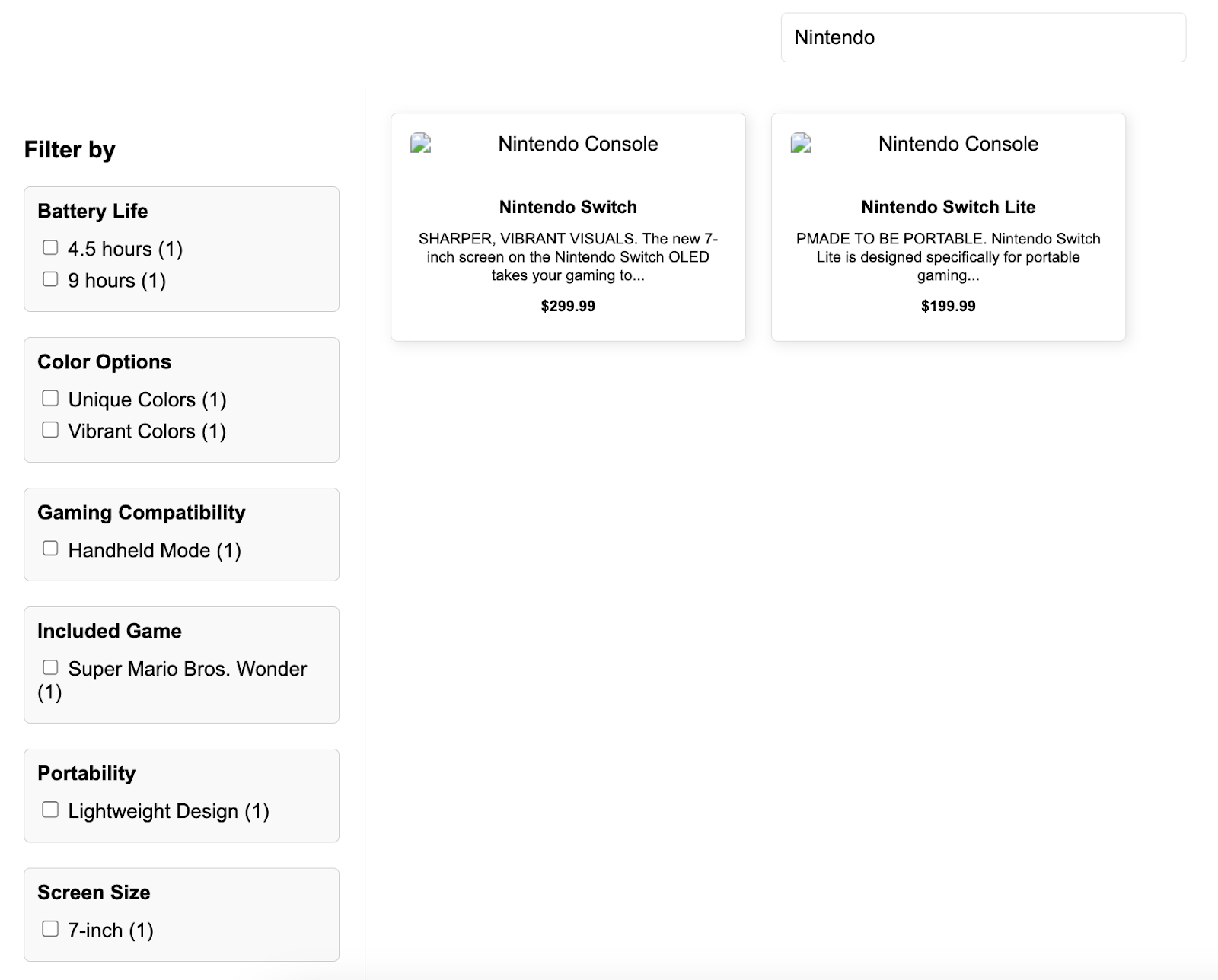

}Zur Veranschaulichung der Umsetzung der einzelnen Aspekte folgt unten ein einfaches Frontend:
Der hier dargestellte UI-Code befindet sich hier.
