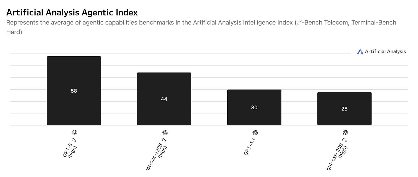

基准比较:
基准 来源。

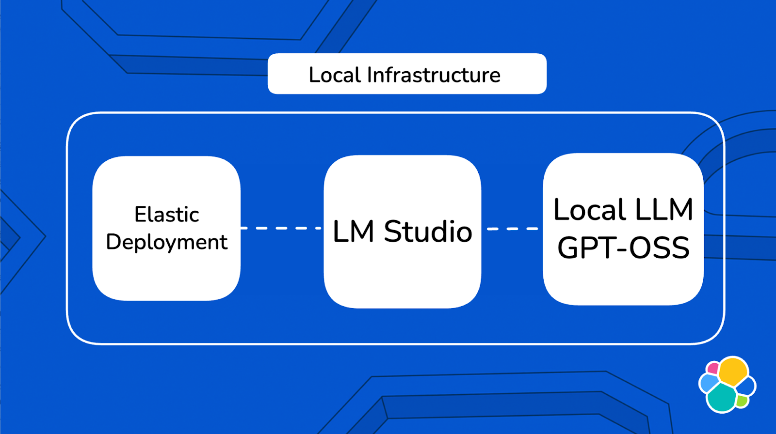

该架构完全在本地计算机上运行。Elastic(在 Docker 中运行)通过 LM Studio 与本地 LLM 直接通信,Elastic Agent Builder 利用这种连接创建可查询员工数据的自定义人工智能代理。

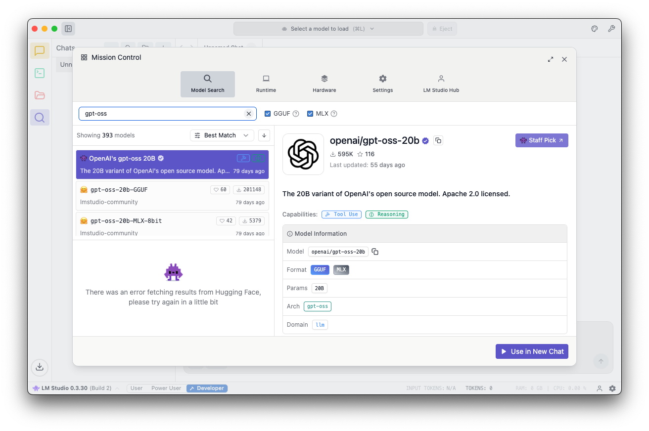

步骤 1:使用 GPT-OSS 20B 配置 LM Studio
LM Studio 是一款用户友好型应用程序,可让您在本地计算机上运行大型语言模型。它提供了与 OpenAI 兼容的 API 服务器,无需复杂的设置过程即可轻松与 Elastic 等工具集成。有关详细信息,请参阅LM Studio 文档。
首先,从官方网站下载并安装LM Studio。安装完成后,打开应用程序。
在 LM Studio 界面:
  1. 转到搜索选项卡,搜索 "GPT-OSS
  2. 从 OpenAI 选择openai/gpt-oss-20b
  3. 点击下载
该模型的大小约为12.10GB。下载可能需要几分钟时间,具体取决于您的网络连接。

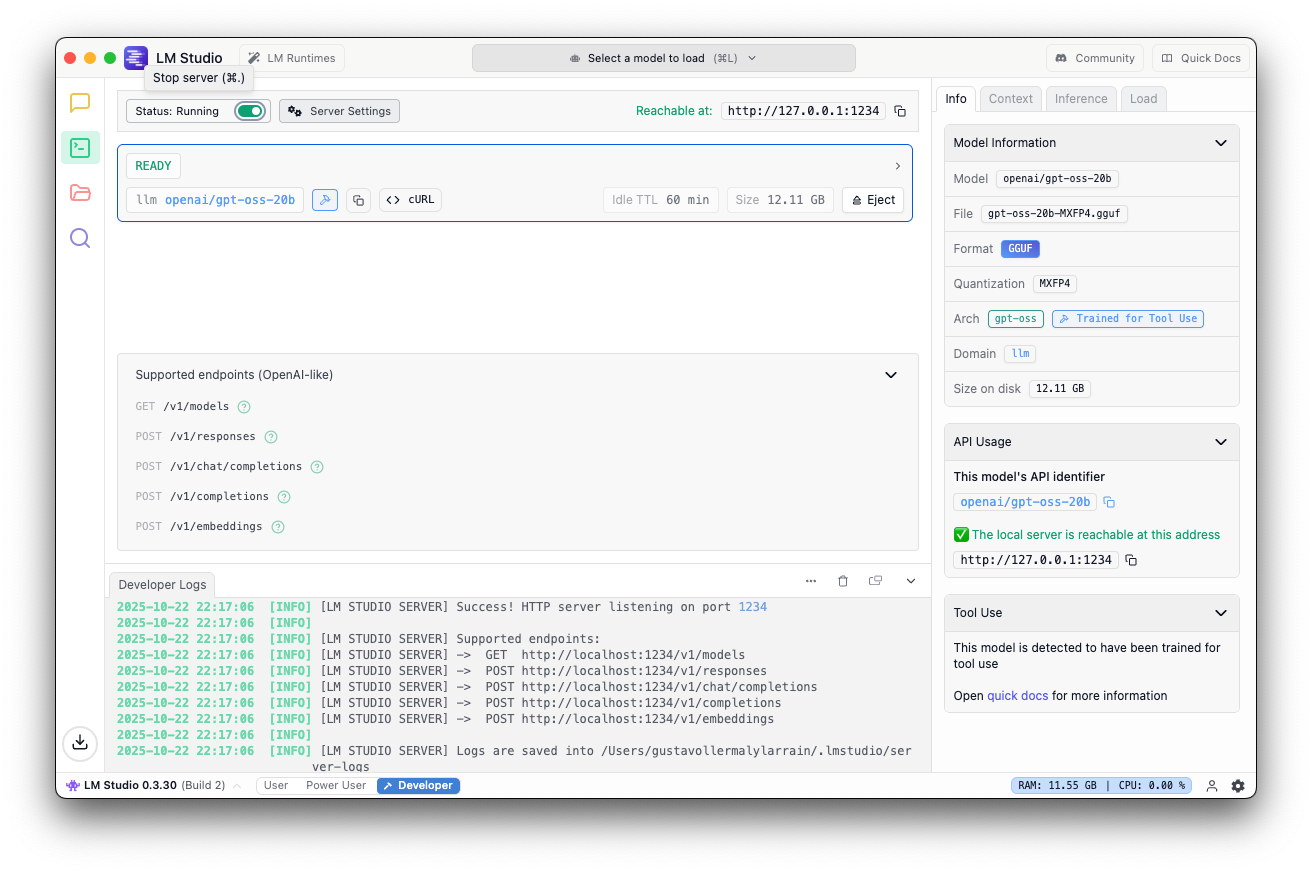

  1. 转到本地服务器选项卡
  2. 选择 openai/gpt-oss-20b
  3. 使用默认端口 1234

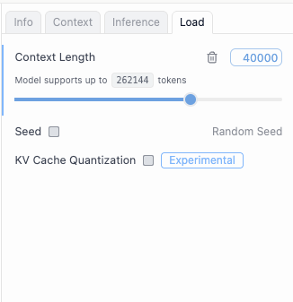

  4. 在右侧面板上,转到 "加载 ",将上下文长度设置为40K或更高
5.单击启动服务器
如果服务器正在运行,您应该会看到这个提示。
[LM STUDIO SERVER] Success! HTTP server listening on port 1234
[LM STUDIO SERVER] Supported endpoints:
[LM STUDIO SERVER] ->	GET  http://localhost:1234/v1/models
[LM STUDIO SERVER] ->	POST http://localhost:1234/v1/responses
[LM STUDIO SERVER] ->	POST http://localhost:1234/v1/chat/completions
[LM STUDIO SERVER] ->	POST http://localhost:1234/v1/completions
[LM STUDIO SERVER] ->	POST http://localhost:1234/v1/embeddings
Server started.

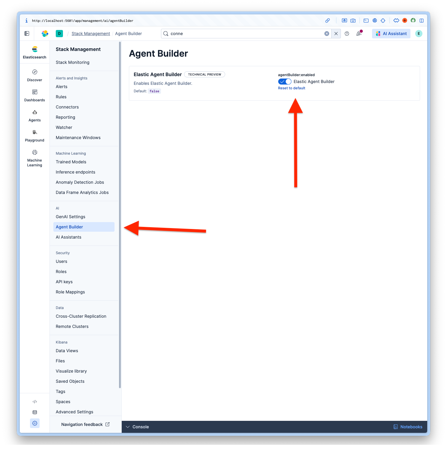

启用代理生成器
登录 Kibana 后,导航至管理 > AI > Agent Builder 并激活 Agent Builder。

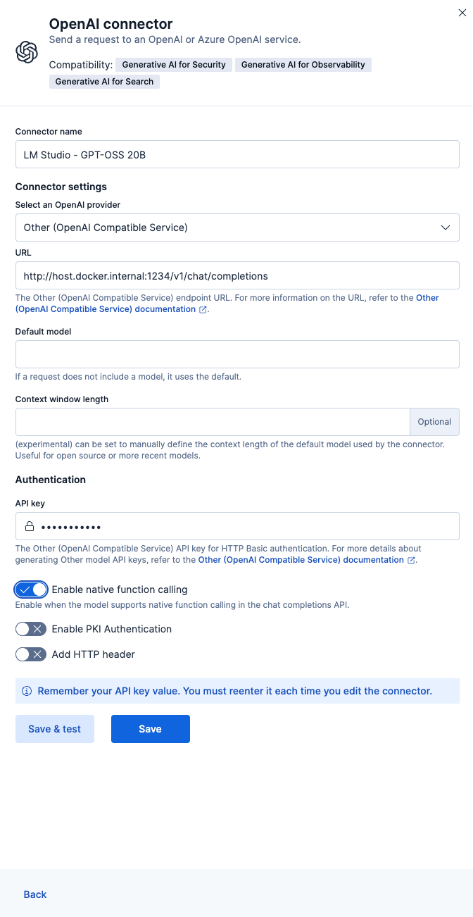

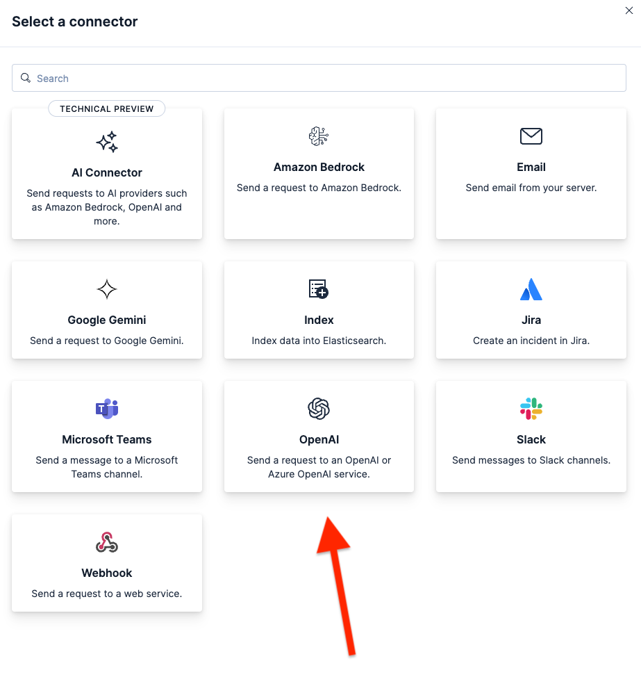

配置连接器
从连接器列表中选择OpenAI。LM Studio 使用 OpenAI SDK,因此与 OpenAI 兼容。
用这些值填写字段:
  • 连接器名称: LM Studio - GPT-OSS 20B
  • 选择 OpenAI 提供商: 其他(OpenAI 兼容服务)
  • URL: http://host.docker.internal:1234/v1/chat/completions
  • 默认型号: openai/gpt-oss-20b
  • API 密钥:testkey-123(任何文本都可以,因为 LM Studio 服务器不要求验证。)
要完成配置,请单击保存& 测试。
重要:打开 "启用本地函数调用";这是使代理生成器正常工作的必要条件。如果不启用,就会出现No tool calls found in the response 错误。

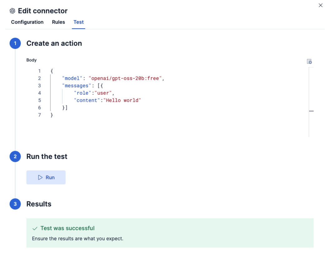

测试连接
Elastic 会自动测试连接。如果一切配置正确,您将看到如下成功信息:
响应:
  "status": "ok",
  "data": {
    "id": "chatcmpl-flj9h0hy4wcx4bfson00an",
    "object": "chat.completion",
    "created": 1761189456,
    "model": "openai/gpt-oss-20b",
    "choices": [
        "index": 0,
        "message": {
          "role": "assistant",
          "content": "Hello! 👋 How can I assist you today?",
          "reasoning": "Just greet.",
          "tool_calls": []
        "logprobs": null,
        "finish_reason": "stop"
    "usage": {
      "prompt_tokens": 69,
      "completion_tokens": 23,
      "total_tokens": 92
    "stats": {},
    "system_fingerprint": "openai/gpt-oss-20b"
  "actionId": "ee1c3aaf-bad0-4ada-8149-118f52dad757"

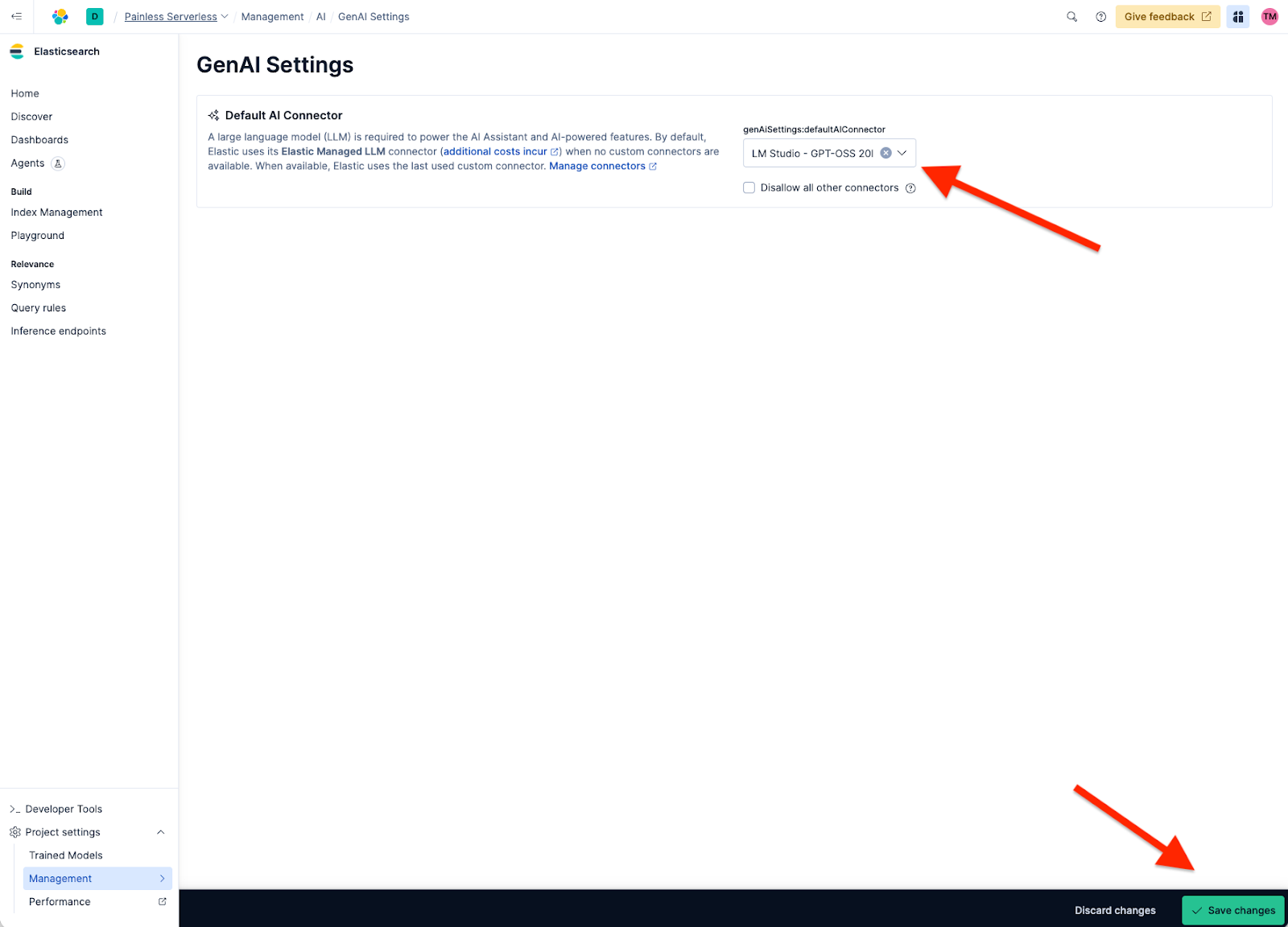

添加连接器
在创建新代理之前,我们必须将代理生成器设置为使用名为LM Studio - GPT-OSS 20B 的自定义连接器,因为默认连接器是Elastic Managed LLM。为此,我们需要进入 "项目设置"> "管理"> "GenAI 设置";现在选择我们创建的设置,然后单击 "保存"。

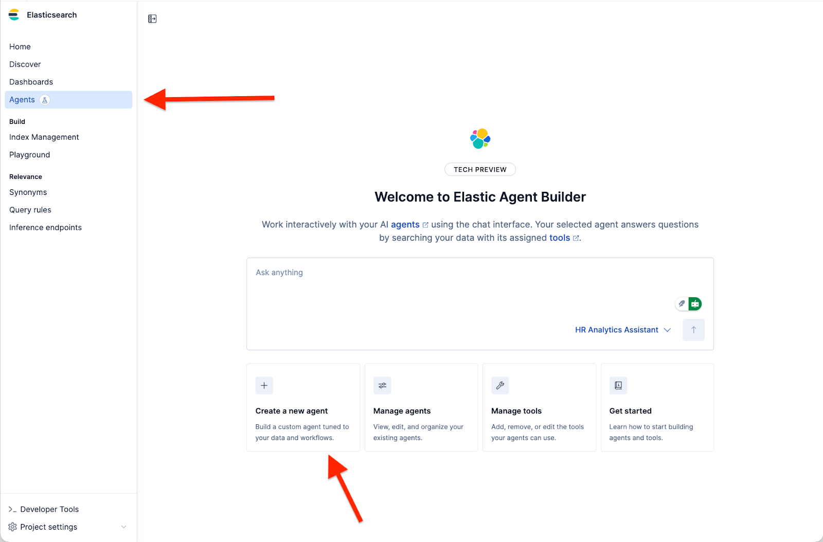

访问代理生成器
  1. 前往代理商
  2. 点击创建新代理

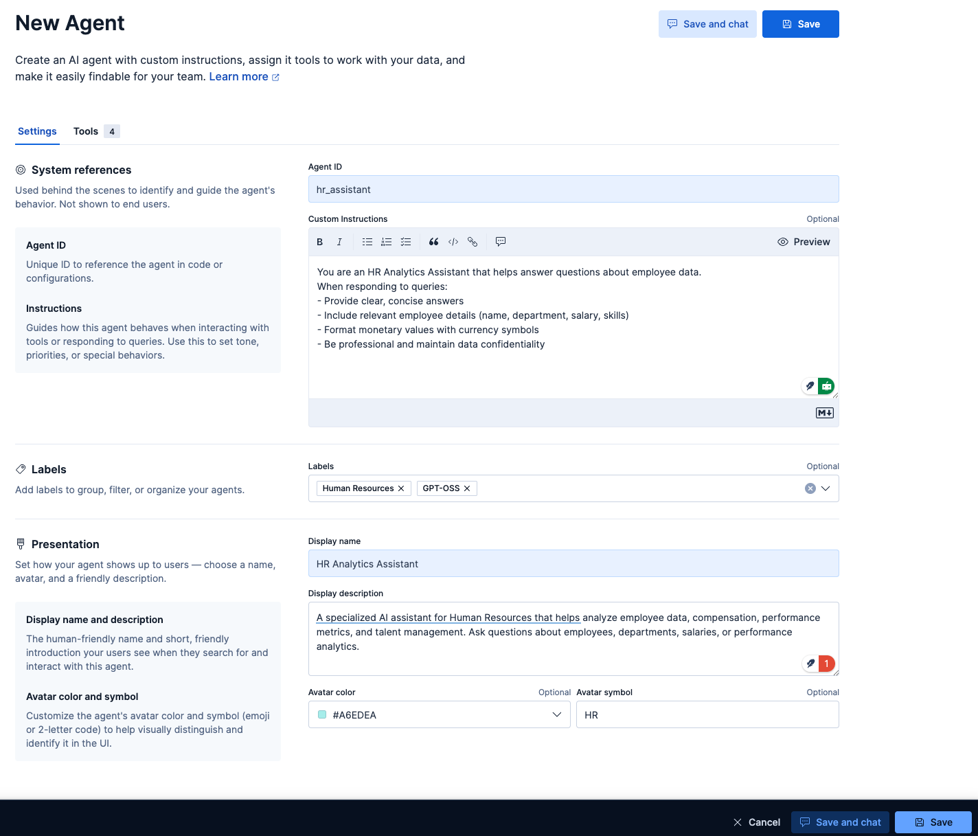

配置代理
要创建新代理,必须填写代理 ID、显示名称和显示说明。
但还有更多的自定义选项,比如 "自定义指令",它可以指导代理如何与工具进行交互,类似于系统提示,但适用于我们的自定义代理。标签可帮助您组织代理人、头像颜色和头像符号。
我根据数据集为我们的代理选择的代理编号是: Agent ID: hr_assistant
自定义说明:
You are an HR Analytics Assistant that helps answer questions about employee data.
When responding to queries:
- Provide clear, concise answers
- Include relevant employee details (name, department, salary, skills)
- Format monetary values with currency symbols
- Be professional and maintain data confidentiality
标签:Human Resources 和 GPT-OSS
显示名称: HR Analytics Assistant
显示说明:
A specialized AI assistant for Human Resources that helps analyze employee data, compensation, performance metrics, and talent management. Ask questions about employees, departments, salaries, or performance analytics.
有了所有数据,我们就可以点击 "保存新代理"。

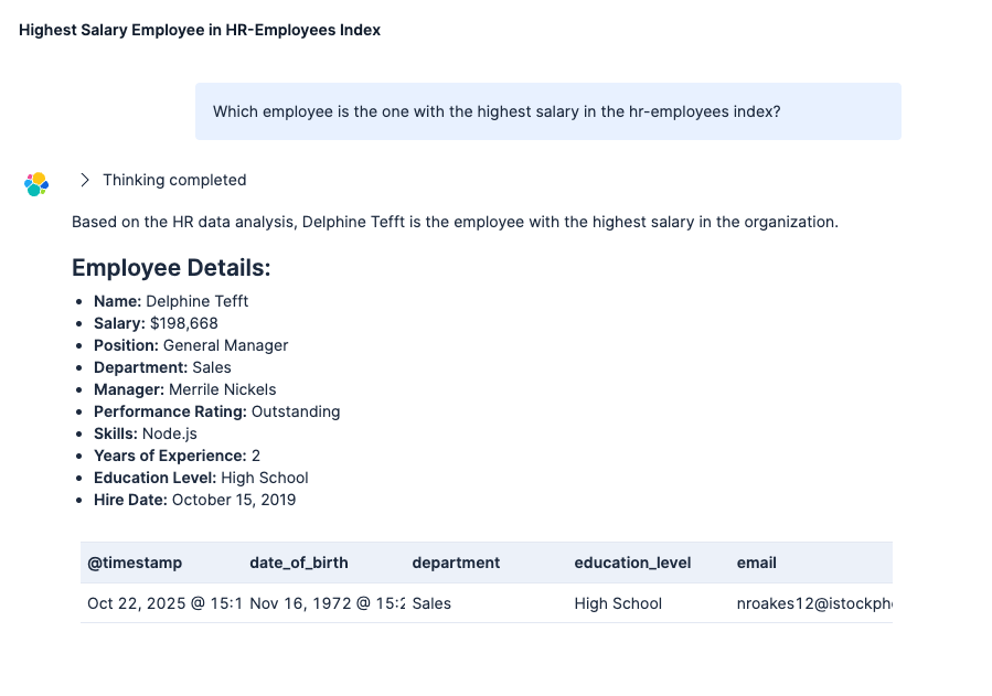

测试代理
现在,您可以就员工数据提出自然语言问题,GPT-OSS 20B 将理解您的意图并生成适当的回复。
提示:
Which employee is the one with the highest salary in the hr-employees index?
请回答:

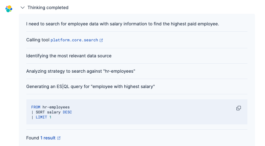

代理过程是
1.使用 GPT-OSS 连接器了解您的问题
2.生成适当的 Elasticsearch 查询(使用内置工具或自定义ES|QL)
3.检索匹配的员工记录
4.以自然语言和适当的格式呈现结果
与传统的词法搜索不同,由 GPT-OSS 支持的代理可以理解意图和上下文,从而在不知道确切字段名称或查询语法的情况下更容易找到信息。有关代理人思维过程的更多详情,请参阅本文。
