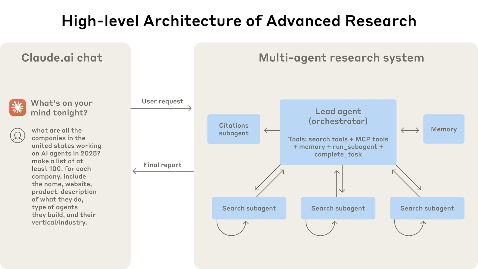

  • Finalmente, hablaremos sobre cómo compartir y propagar la memoria en sistemas multiagente para que los agentes colaboren sin confusión mediante Elasticsearch.

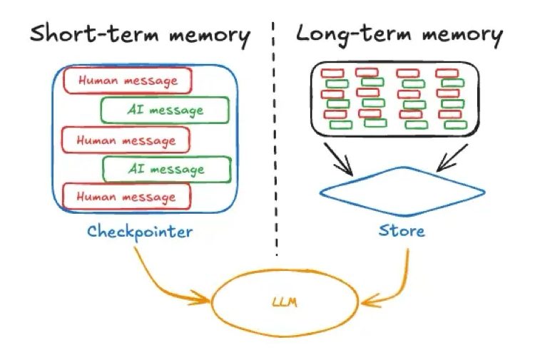

La memoria a corto plazo en un agente de IA suele referirse al contexto o estado conversacional inmediato, es decir, al historial de chat actual o a los mensajes recientes de la sesión activa. Esto incluye la última consulta del usuario y los intercambios recientes. Es muy similar a la información que una persona tiene en mente durante una conversación.
Fuente de la imagen: https://langchain.ai.github.io/langgraphjs/concepts/memory
Los marcos de trabajo de IA suelen mantener esta memoria transitoria como parte del estado del agente (por ejemplo, al utilizar un checkpointer para almacenar el estado de la conversación, como se muestra en este ejemplo de LangGraph). La memoria a corto plazo es de sesión; es decir, existe dentro de una sola conversación o tarea y se restablece o borra cuando esa sesión termina, a menos que se guarde explícitamente en otro lugar. Un ejemplo de memoria a corto plazo limitada a sesiones sería el chat temporal disponible en ChatGPT.
Fuente de la imagen: https://docs.langchain.com/oss/python/langgraph/persistence#memory-store

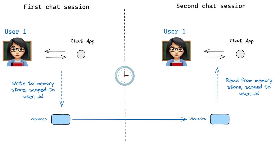

Memoria a largo plazo, por otro lado, se refiere a la información que persiste a través de conversaciones o sesiones. Este es el conocimiento que un agente conserva a lo largo del tiempo, los datos que aprendió antes, las preferencias del usuario o cualquier dato que le hayamos dicho que recuerde permanentemente.
La memoria a largo plazo generalmente se implementa almacenándola y recuperándola de una fuente externa, como un archivo o una base de datos vectorial que está fuera de la ventana de contexto inmediata. A diferencia de la memoria de chat a corto plazo, la memoria a largo plazo no se incluye automáticamente en cada solicitud. En cambio, basado en un escenario dado, el agente debe recuperarla u obtenerla cuando se invocan las herramientas relevantes. En la práctica, la memoria a largo plazo puede incluir la información del perfil del usuario, respuestas o análisis previos realizados por el agente, o una base de conocimientos que el agente puede consultar.
Por ejemplo, si tienes un agente planificador de viajes, la memoria a corto plazo contendría detalles de la consulta actual del viaje (fechas, destino, presupuesto) y cualquier pregunta de seguimiento en esa conversación; mientras que la memoria a largo plazo podría almacenar las preferencias generales de viaje del usuario, itinerarios pasados y otros datos compartidos en sesiones anteriores. Cuando el usuario regresa más tarde, el agente puede extraer de este almacenamiento a largo plazo (por ejemplo, al usuario le encantan las playas y las montañas, tiene un presupuesto promedio de 100 000 INR, tiene una lista de deseos de lugares para visitar y prefiere experimentar la historia y la cultura en lugar de atracciones para niños) de modo que no trate al usuario como una pizarra en blanco todo el tiempo.
La memoria a corto plazo (historial de chat) proporciona un contexto inmediato y continuidad, mientras que la memoria a largo plazo proporciona un contexto más amplio del que el agente puede extraer cuando sea necesario. La mayoría de los marcos de trabajo de agentes de IA avanzados permiten ambas posibilidades: realizan un seguimiento de los diálogos recientes para mantener el contexto y ofrecen mecanismos para buscar o almacenar información en un repositorio a más largo plazo. La gestión de la memoria a corto plazo garantiza que se mantenga dentro de la ventana de contexto, mientras que la gestión de la memoria a largo plazo ayuda al agente a fundamentar las respuestas basadas en interacciones previas y personalidades.

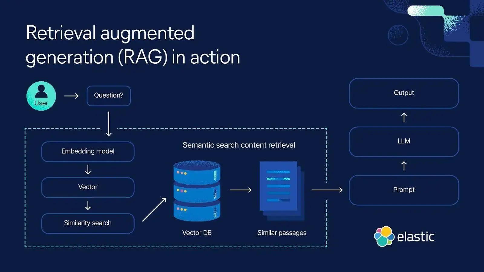

Un enfoque destacado para la memoria a largo plazo es la memoria semántica, que a menudo se implementa mediante generación aumentada de recuperación (RAG). Esto implica acoplar el LLM con una tienda de conocimiento externa o un almacén de datos habilitado para vectores, como Elasticsearch. Cuando el LLM necesita información más allá de lo que aparece en el prompt o en su entrenamiento integrado, realiza una recuperación semántica contra Elasticsearch e inyecta los resultados más relevantes en el prompt como contexto. De esta manera, el contexto efectivo del modelo incluye no solo la conversación reciente (memoria a corto plazo), sino también datos pertinentes a largo plazo que se obtienen sobre la marcha. A continuación, el LLM basa su respuesta tanto en su propio razonamiento como en la información recuperada, combinando eficazmente la memoria a corto plazo y la memoria a largo plazo para producir una respuesta más precisa y consciente del contexto.
Elasticsearch puede emplearse para implementar memoria a largo plazo para agentes de IA. Aquí hay un ejemplo de alto nivel de cómo se puede recuperar el contexto de Elasticsearch para la memoria a largo plazo.
De esta manera, el agente "recuerda" al buscar datos relevantes en lugar de almacenar todo en su limitado prompt, lo que conduce a diferentes riesgos.
Usar RAG con Elasticsearch o cualquier almacén vectorial ofrece múltiples beneficios:
Primero, amplía el conocimiento del modelo más allá de su límite de entrenamiento. El agente puede recuperar información actualizada o datos específicos del dominio que el LLM podría desconocer. Esto es crucial para preguntas sobre eventos recientes o temas especializados.
Segundo, obtener contexto bajo demanda ayuda a reducir las alucinaciones, especialmente porque los LLM no están capacitados con datos propietarios o altamente especializados en relación con tu caso de uso específico, lo que probablemente los exponga a alucinaciones. En lugar de que el LLM adivine o invente nueva información como se incentivó mediante la evaluación, como se destaca en un reciente artículo de OpenAI (Por qué alucinan los modelos de lenguaje), el modelo puede basarse en referencias factuales de Elasticsearch. Naturalmente, el LLM depende de la fiabilidad de los datos almacenados en el vector para realmente prevenir la desinformación, y los datos relevantes se recuperan según las medidas de relevancia de núcleo.
Tercero, la RAG permite que un agente trabaje con bases de conocimientos mucho más grandes de lo que podrías incluir en un prompt. En lugar de enviar documentos completos, como largos trabajos de investigación o documentos de políticas, a la ventana de contexto y correr el riesgo de que la sobrecarga o el contexto de información irrelevante envenene el razonamiento del modelo, la RAG se basa en la fragmentación. Los documentos grandes se dividen en piezas más pequeñas y semánticamente significativas, y el sistema recupera solo los fragmentos más relevantes para la consulta. De esta manera, el modelo no necesita un contexto de un millón de tokens para parecer conocedor; solo necesita acceso a los fragmentos correctos de un corpus mucho más grande.

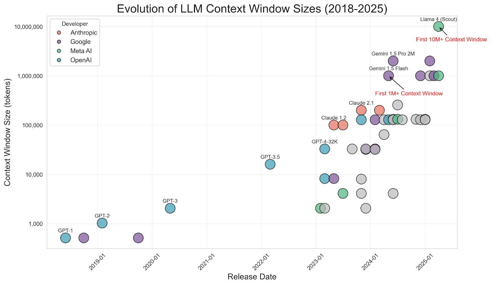

Vale la pena señalar que, a medida que las ventanas de contexto de LLM crecieron (algunos modelos ahora admiten cientos de miles o incluso millones de tokens), surgió un debate sobre si la RAG está "muerta". ¿Por qué no enviar todos los datos al prompt? Si te preguntas lo mismo, consulta este maravilloso artículo de mis colegas, Jeffrey Rengifo y Eduard Martin, Contexto más largo ≠ mejor: Por qué la RAG sigue siendo importante. Esto evita el problema de la "Lo que das es lo que recibes": El LLM se mantiene enfocado en los pocos fragmentos que importan, en lugar de ejecutarse a través del ruido.

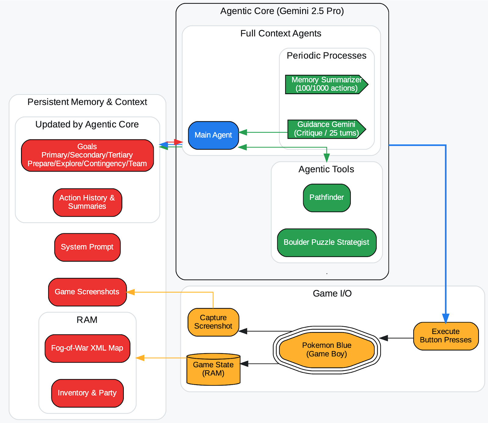

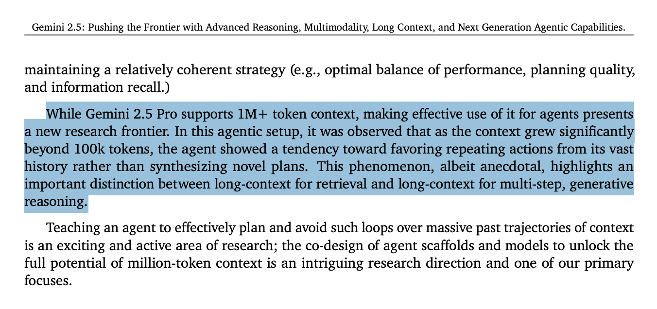

Los investigadores de DeepMind, en la publicación del reporte Gemini 2.5 (TL;DR, consulta aquí), observaron esto en un agente que jugaba a Pokémondesde hacía mucho tiempo: si el agente alucinaba un estado de juego erróneo y eso quedaba registrado en su contexto (su memoria de objetivos), el agente formaba estrategias sin sentido en torno a un objetivo imposible y se quedaba atascado. En otras palabras, un recuerdo contaminado puede llevar al agente por el camino equivocado de forma indefinida.
Una visión general del arnés del agente (Zhang, 2025). El mapa de niebla de guerra del mundo superior almacena automáticamente un mosaico una vez explorado y lo etiqueta con un contador de visitas. El tipo de mosaico se registra desde la RAM. Las herramientas agenticas (pathfinder, boulder_puzzle_strategist) son instancias activadas de Gemini 2.5 Pro. pathfinder se usa para navegación y boulder_puzzle_strategist resuelve rompecabezas de roca en la mazmorra de Victory Road.
Fuente de la imagen: https://storage.googleapis.com/deepmind-media/gemini/gemini_v2_5_report.pdf - página 68.

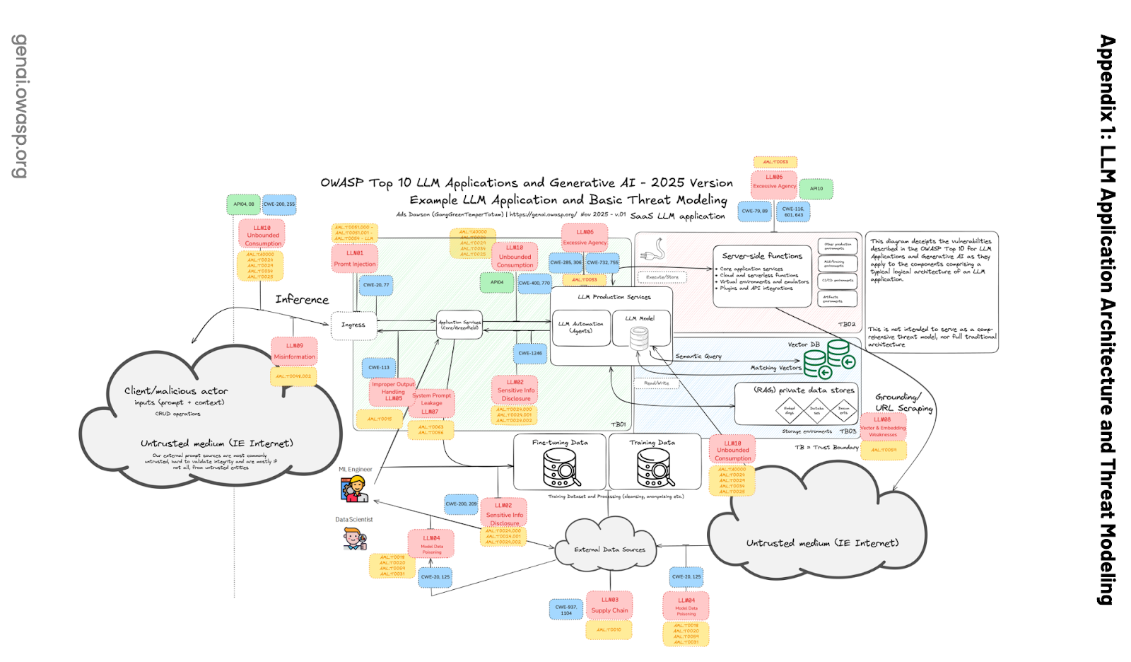

El envenenamiento del contexto puede ocurrir de forma inocente (por error) o incluso maliciosa, por ejemplo, mediante ataques de inyección de prompt donde un usuario o un tercero introduce una instrucción oculta o un hecho falso que el agente luego recuerda y sigue.

Distracción por contexto es cuando un contexto crece tanto que el modelo se sobreenfoca en el contexto, y descuida lo que aprendió durante el entrenamiento. En casos extremos, esto se asemeja al olvido catastrófico; es decir, el modelo efectivamente "olvida" su conocimiento subyacente y se apega demasiado a la información colocada frente a él. Estudios previos han demostrado que los LLM a menudo pierden el enfoque cuando la solicitud es extremadamente larga.
El agente Gemini 2.5, por ejemplo, admitía una ventana de un millón de tokens, pero una vez que su contexto creció más allá de cierto punto (del orden de 100 000 tokens en un experimento), comenzó a fijarse en repetir sus acciones pasadas en lugar de encontrar nuevas soluciones. En cierto sentido, el agente se convirtió en prisionero de su extensa historia. Siguió mirando su largo log de movimientos anteriores (el contexto) e imitándolos, en lugar de usar su conocimiento de entrenamiento subyacente para diseñar estrategias nuevas y novedosas.
Fuente de la imagen: https://storage.googleapis.com/deepmind-media/gemini/gemini_v2_5_report.pdf - página 18.
Esto es contraproducente. Queremos que el modelo emplee el contexto relevante para ayudar al razonamiento, no para anular su capacidad de pensamiento. Cabe destacar que incluso los modelos con ventanas enormes presentan esta podredumbre contextual: su rendimiento se degrada de forma no uniforme a medida que se agregan más tokens. Parece haber un presupuesto de atención. Al igual que los humanos con memoria de trabajo limitada, un LLM tiene una capacidad finita para atender a los tokens, y a medida que ese presupuesto se estira, su precisión y enfoque disminuyen.

Según el Top 10 de OWASP para aplicaciones LLM, las bases de datos vectoriales de usuarios múltiples deben protegerse contra este tipo de fugas:
Fuente de la imagen: https://wtit.com/blog/2025/04/17/owasp-top-10-for-llm-applications-2025
Según LLM08:2025 Debilidades de Vectores y Embedding, uno de los riesgos comunes es la fuga de contexto:
En entornos de múltiples usuarios donde varias clases de usuarios o aplicaciones comparten la misma base de datos vectorial, existe el riesgo de pérdida de contexto entre usuarios o consultas. Los errores de conflicto de conocimiento en la federación de datos pueden ocurrir cuando los datos de múltiples fuentes se contradicen entre sí. Esto también puede suceder cuando un LLM no puede reemplazar el conocimiento antiguo que aprendió durante el entrenamiento con los nuevos datos de generación aumentada.

RAG: Utiliza un contexto específico.
Gran parte de la RAG ya se ha cubierto en la sección anterior, así que esto sirve como un conjunto conciso de recordatorios prácticos:
  • Usa la recuperación dirigida, no la carga masiva: Recupera solo los fragmentos más relevantes en lugar de insertar documentos enteros o historiales de conversación completos en el prompt.
  • Trata la RAG como una recuperación de memoria justo a tiempo: Obtén el contexto solo cuando sea necesario, en lugar de traer todo en cada turno.
  • Prefiere estrategias de recuperación conscientes de la relevancia: enfoques como la búsqueda semántica top-k, la fusión de rango recíproco o el filtrado de carga de herramientas ayudan a reducir el ruido y mejorar la conexión a tierra.
  • Las ventanas de contexto más grandes no eliminan la necesidad de RAG: dos párrafos muy relevantes son casi siempre más efectivos que 20 páginas poco relacionadas.
Dicho esto, la RAG no se trata de agregar más contexto; se trata de agregar el contexto adecuado.

Es importante destacar que cuando se resume el contexto, es menos probable que el modelo se vea abrumado por detalles triviales o errores pasados (suponiendo que el resumen sea exacto).
Sin embargo, el resumen debe hacerse con cuidado. Un mal resumen puede omitir un detalle crucial o incluso provocar un error. Es esencialmente otro mensaje para el modelo ("resume esto"), por lo que puede alucinar o perder matices. La mejor práctica es resumir de forma incremental y quizás mantener algunos hechos canónicos sin resumir.
No obstante, ha demostrado ser muy útil. En el escenario del agente Gemini, resumir el contexto cada ~100k tokens era una forma de contrarrestar la tendencia del modelo a repetir. El resumen actúa como una memoria comprimida de la conversación o los datos. Como desarrolladores, podemos implementar esto haciendo que un agente llame periódicamente a una función de resumen (tal vez un LLM más pequeño o una rutina dedicada) en el historial de la conversación o en un documento largo. El resumen resultante reemplaza el contenido original en el prompt. Esta táctica se utiliza ampliamente para mantener los contextos dentro de unos límites y sintetizar la información.

Esto es más relevante en sistemas de agentes complejos o flujos de trabajo de varios pasos. La idea de la segmentación del contexto es dividir una tarea grande en tareas más pequeñas e independientes, cada una con su propio contexto, para que nunca acumules un contexto enorme que lo contenga todo. Cada subagente o subtarea trabaja en una parte del problema con un contexto enfocado, y luego un agente de nivel superior, o supervisor o coordinador integra los resultados.
La arquitectura multiagente en acción: las consultas de los usuarios fluyen a través de un agente principal que crea subagentes especializados para la búsqueda de diferentes aspectos en paralelo.
Fuente de la imagen: https://www.anthropic.com/engineering/multi-agent-research-system
La estrategia de investigación de Anthropic emplea múltiples subagentes, cada uno investigando un aspecto diferente de una pregunta, con sus propias ventanas de contexto, y un agente principal que lee los resultados destilados de esos subagentes. Este enfoque paralelo y modular significa que ninguna ventana de contexto individual se vuelve demasiado voluminosa. También reduce la posibilidad de que se mezcle información irrelevante, cada hilo se mantiene en el tema (sin confusión de contexto) y no lleva equipaje innecesario al responder su subpregunta específica. En cierto sentido, es como ejecutar hilos separados de pensamiento que solo comparten sus resultados, no todo su proceso de pensamiento.
En sistemas multiagente, este enfoque es esencial. Si el agente A se encarga de la tarea A y el agente B se encarga de la tarea B, no hay razón para que ninguno de los dos consuma todo el contexto del otro, a menos que sea realmente necesario. En cambio, los agentes pueden intercambiar solo la información necesaria. Por ejemplo, el agente A puede pasar un resumen consolidado de sus hallazgos al agente B a través de un agente supervisor, mientras que cada subagente mantiene su propio hilo de contexto dedicado. Esta configuración no requiere intervención humana; se basa en un agente supervisor con herramientas habilitadas y con un intercambio de contexto mínimo y controlado.
No obstante, diseñar tu sistema de manera que los agentes o herramientas operen con la mínima superposición de contexto necesaria puede mejorar considerablemente la claridad y el rendimiento. Piensa en ello como microservicios para IA, cada componente se ocupa de su contexto y pasa mensajes entre ellos de una manera controlada, en lugar de un contexto monolítico. Estas mejores prácticas a menudo se usan en combinación. Además, esto te da la flexibilidad de recortar historiales triviales, resumir mensajes o conversaciones antiguas importantes, transferir los registros detallados a Elasticsearch para contexto a largo plazo y usar la recuperación para recuperar cualquier cosa relevante cuando sea necesario.
Como se mencionó aquí, el principio rector es que el contexto es un recurso limitado y valioso. Quieres que cada token del prompt se gane su conservación, lo que significa que debería contribuir a la calidad de la salida. Si algo en la memoria no está cumpliendo con su función (o peor aún, está causando confusión), entonces debe ser eliminado, resumido o descartado.
