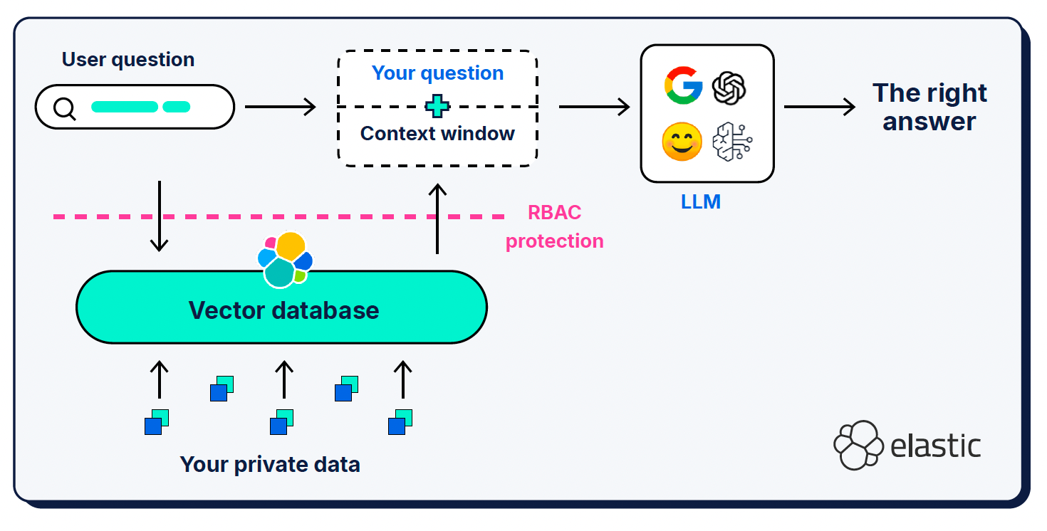

除了用户查询和系统提示外,检索增强生成(RAG)还在所谓的 "上下文窗口 "中提供额外的上下文信息。RAG 是该架构的重要补充;我们用它来告知 LLM 在其对世界的语义理解中缺失的部分。
背景窗口在提供内容、地点和数量方面可能有点挑剔。当然,选择哪种上下文非常重要,但所提供上下文的信噪比以及窗口的长度也很重要。

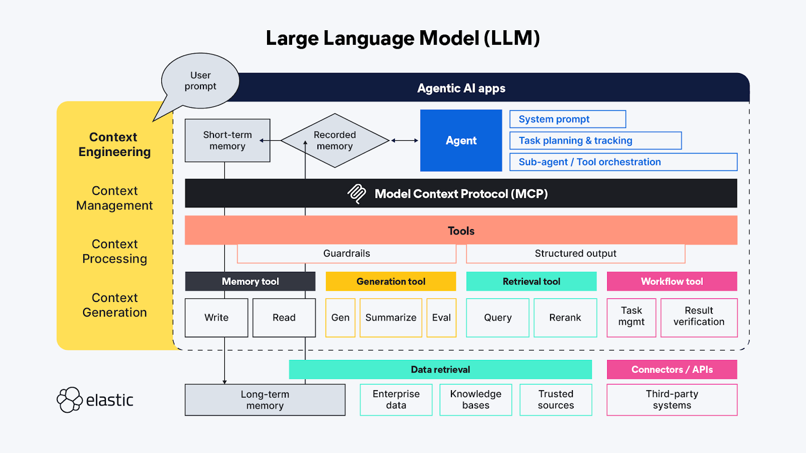

欢迎使用情境工程!
如果你熟悉生成式人工智能术语,你可能听说过 "提示工程"--在这一点上,它几乎是一门伪科学。提示工程用于找到最佳和最有效的方法,主动描述您希望 LLM 在生成响应时使用的行为。上下文工程"将 "提示工程 "技术从代理侧扩展到 MCP 协议工具侧的可用上下文源和系统,并包括上下文管理、处理和生成等广泛主题:
  • 上下文管理 - 与在长期运行和/或更复杂的代理工作流程中保持状态和上下文效率有关。对任务和工具的调用进行迭代规划、跟踪和协调,以实现代理的目标。由于代理工作的 "注意力预算 "有限,上下文管理主要涉及帮助完善上下文窗口的技术,以捕捉最全面和最重要的上下文信息(精确度与召回率!)。这些技术包括压缩、归纳,以及持续保留先前步骤或工具调用的上下文,以便在工作记忆中为后续步骤中的额外上下文留出空间。
  • 上下文处理 --对从不同来源获取的上下文进行整合、规范化或细化的逻辑步骤,希望这些步骤主要是程序性的,以便代理能够以某种统一的方式对所有上下文进行推理。底层工作是让所有来源(提示、RAG、记忆等)的上下文都能被代理尽可能高效地消耗掉。
  • 上下文生成 --如果上下文处理的目的是让代理可以使用检索到的上下文,那么上下文生成就赋予了代理随意请求和接收附加上下文信息的能力,但同时也有限制条件。
LLM 聊天应用程序的各种历时直接(有时以重叠的方式)映射到上下文工程的这些高级功能:
  • 指令/系统提示--提示是生成式(或代理式)人工智能活动如何引导其思维实现用户目标的支架。提示本身就是一种语境;它们不仅仅是音调指令,还经常包含任务执行逻辑和规则,如 "逐步思考 "或 "深呼吸",然后再做出回应,以验证答案是否完全满足用户的要求。最近的测试表明,标记语言在框定提示的不同部分时非常有效,但也要注意在过于模糊和过于具体之间调整指示;我们希望提供足够的指示,让 LLM 找到正确的上下文,但又不能过于规范,以至于错过意想不到的见解。

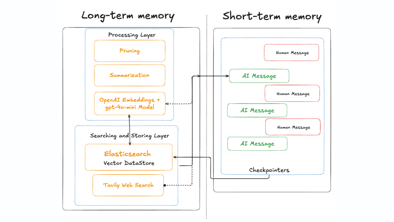

  • 短期记忆(状态/历史)--短期记忆主要是用户与 LLM 之间的聊天会话互动。这些信息有助于在现场会议中完善上下文,并可保存起来供今后检索和继续使用。
  • 长时记忆--长时记忆应包含在多个时段都有用的信息。通过 RAG 访问的不仅仅是特定领域的知识库,最近的研究还利用以前的代理/生成式人工智能请求的结果,在当前的代理互动中进行学习和参考。在长期记忆领域,一些最有趣的创新与调整状态的存储和链接方式有关,这样,代理就能从他们离开的地方继续前进。
  • 结构化输出--认知需要花费精力,因此,即使拥有推理能力,LLM(就像人类一样)也希望在思考时花费更少的精力,这一点不足为奇。在没有定义好的应用程序接口或协议的情况下,有一个如何读取工具调用返回数据的地图(模式)是非常有用的。将 "结构化输出 "作为代理框架的一部分,有助于使这些机器与机器之间的交互更快、更可靠,同时减少思维驱动的解析。
  • 可用工具- 工具可以做各种各样的事情,从收集额外信息(如向企业数据存储库或通过在线 API 发出 RAG 查询)到代表代理执行自动操作(如根据代理请求的标准预订酒店房间)。工具也可以是子代理,有自己的代理处理链。
  • 检索增强生成(RAG)--我非常喜欢将 RAG 描述为 "动态知识集成"。如前所述,RAG 是一种提供 LLM 在接受训练时无法获得的额外信息的技术,或者说是重申我们认为对获得正确答案最重要的想法--与我们的主观疑问最相关的想法。
