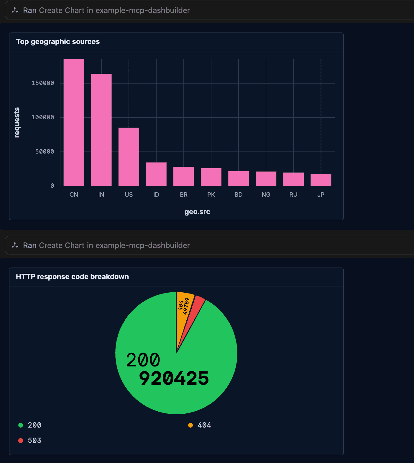

  1. 探查您的数据:列出索引并检查字段映射。
  2. 编写 ES|QL 查询:根据您的架构量身定制,并使用正确的聚合。
  3. 创建可视化内容:条形图、折线图、带迷你图的指标图、热力图、饼图。
  4. 组织所有内容:可折叠分区、有意义的标题、合理的布局。
  5. 渲染交互式预览:直接显示在聊天中,并配有工具提示、时间选择器和拖放功能。
每个图表在创建时都会内联显示,因此您可以实时查看进度。随后,view_dashboard 会显示完整的仪表板,所有面板都会按照 Kibana 的 48 列网格完成布局。

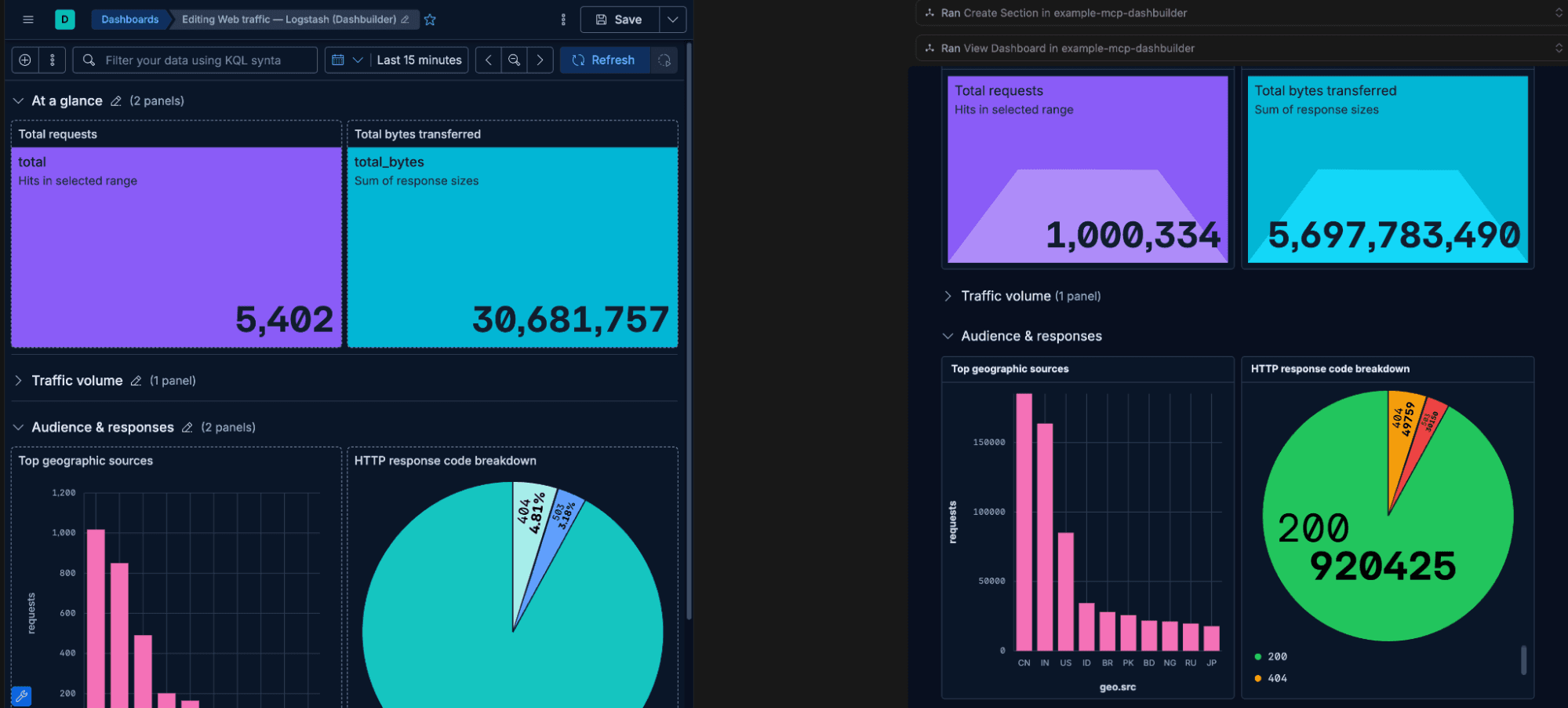

导出到 Kibana
当您对仪表板满意后,只需一条命令即可导出:
将此仪表板导出到 Kibana
每个面板都会转换为 Kibana Lens 原生可视化内容。转换过程会保留:
  • ES|QL 查询:直接作为 Lens ES|QL 数据源传输。
  • 网格位置:沿用 Kibana 使用的 48 列系统,因此您的布局看起来完全一致。
  • 自定义颜色:系列调色板、指标背景、热力图色带。
最终生成的是一个功能完整的 Kibana 仪表板。不是屏幕截图。不是嵌入内容。而是一个真实的仪表板,您可以在 Kibana 中分享并继续编辑。
Kibana 仪表板与 Cursor 聊天中的仪表板并排显示。

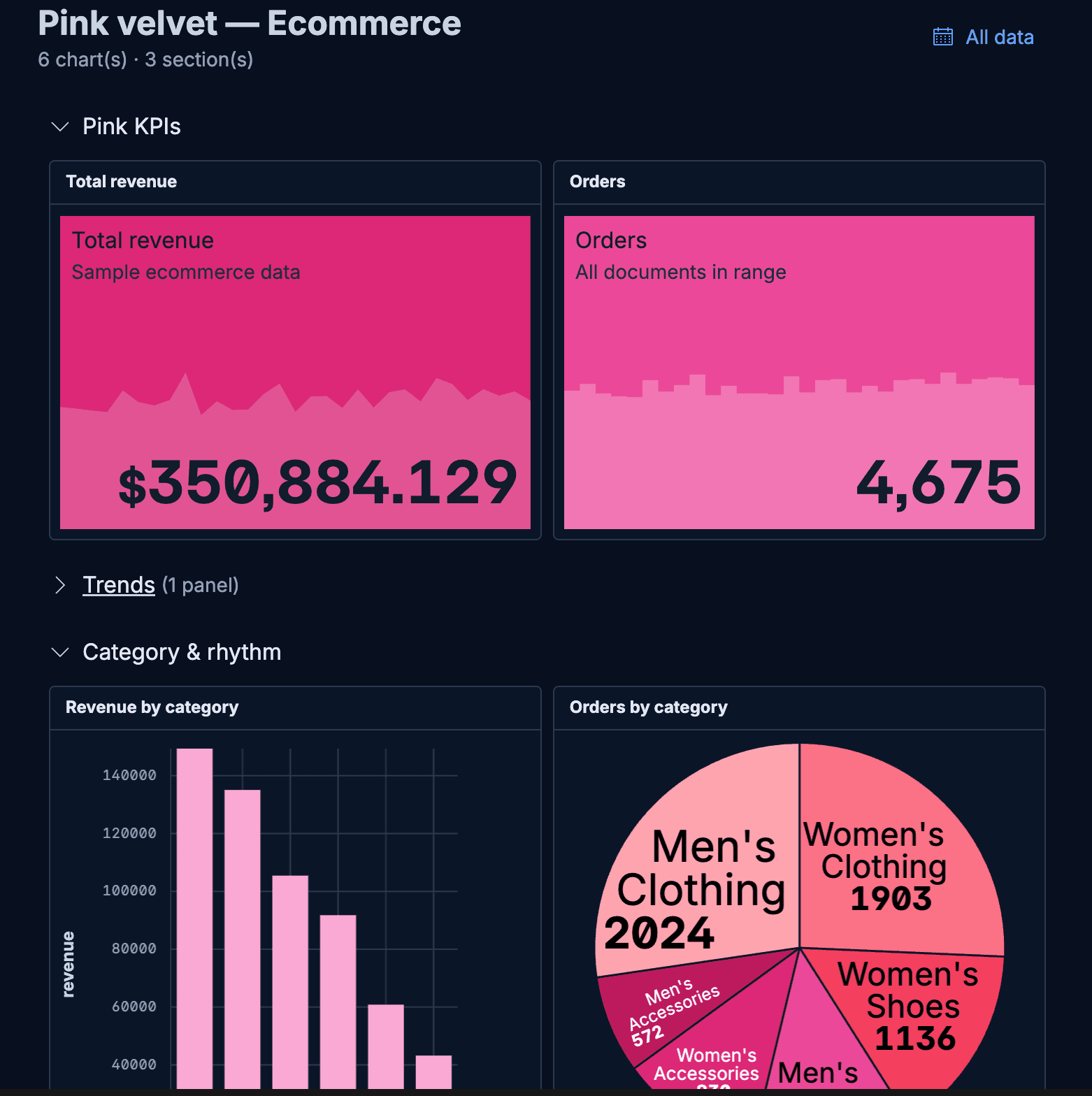

自定义主题和颜色
想要品牌化仪表板?直接提出需求:
“创建一个粉色主题的仪表板,并使用自定义颜色”
所有可视化类型都支持自定义颜色配置:
  • 图表:palette 接受用于系列和扇区的十六进制颜色数组。
  • 指标:color 设置背景颜色。
  • 热力图:colorRamp 定义从低值到高值的颜色渐变。
AI 能自然理解主题请求。输入“海洋主题”,它会选择蓝色和蓝绿色。输入“匹配我们的品牌颜色”并提供十六进制值,这些颜色会在导出时一并带入 Kibana。
采用自定义颜色的主题仪表板。

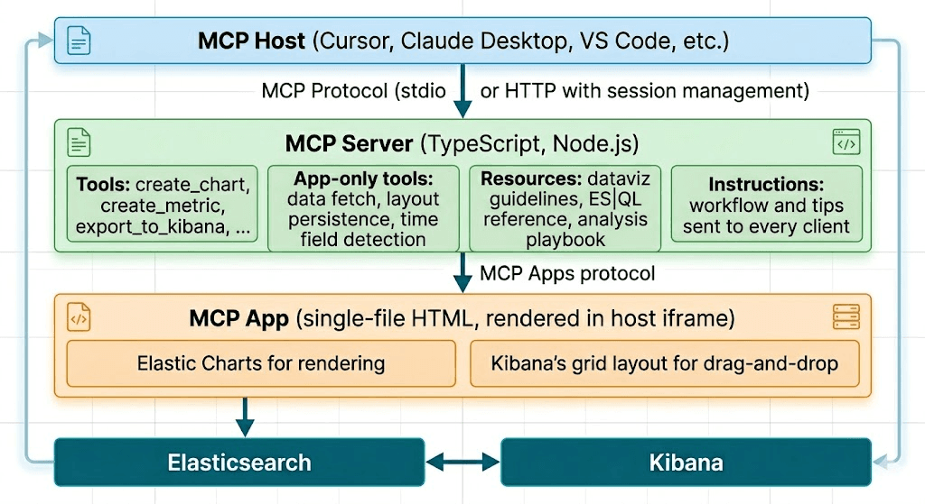

example-mcp-dashbuilder 的工作原理:MCP 架构
example-mcp-dashbuilder 基于 MCP 构建;MCP 是用于连接 AI 助手与外部工具和数据的开放标准。以下是其高层级架构概览:
MCP 服务器提供 25 个可由 AI 直接调用的工具,涵盖从运行 ES|QL 查询到导出仪表板的各类操作。同时,它还提供少量仅供应用内部调用的工具,供内联预览用于获取数据、持久化布局更改和检测时间字段。它提供三类资源:数据可视化最佳实践指南、ES|QL 参考文档,以及会在遇到开放式提示词(如“分析我的日志”“这个索引中有哪些值得关注的内容?”)时触发的深度分析操作手册。它既可以通过 stdio 运行,也可以通过 HTTP 运行;HTTP 传输支持流式响应和会话管理,因此多个客户端可以连接到同一台服务器。
MCP App 是交互式预览界面。它使用 React、Elastic ChartsElastic UI 构建,并打包成一个独立且自包含的 HTML 文件。当 AI 调用 view_dashboard 或创建图表时,宿主程序会在沙盒化 iframe 中渲染此 HTML。该应用完全通过 MCP Apps 协议与服务器通信,并通过 postMessage 使用 callServerTool() 来获取数据、保存布局和检测时间字段。无需 localhost 服务器,无需配置端口,也没有外部网络依赖。
这意味着它可以与任何兼容 MCP 的客户端配合使用:Cursor、Claude Desktop、Claude.ai、VS Code with Copilot 等。
