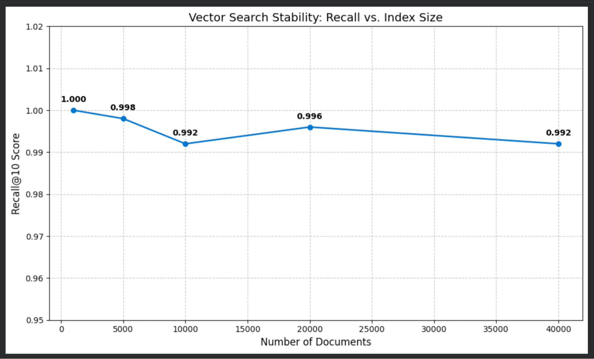

Los resultados: la "línea plana" del éxito
Realizamos una prueba de escala, recargando el conjunto de datos completo y probando con tamaños de índice de entre 1000 y 40 000 documentos.
Esto es lo que sucedió con la puntuación de recuperación:
Documentos
Puntuación de recall@10
1000
1000 (100 %)
5000
0,998 (100 %)
10,000
0,992 (99,4 %)
20 000
0,999 (99,0 %)
40 000
0,992 (98,8 %)
Los resultados fueron increíblemente estables. Incluso a medida que escalábamos, la búsqueda aproximada coincidió con la búsqueda exacta de fuerza bruta >99 % del tiempo.
