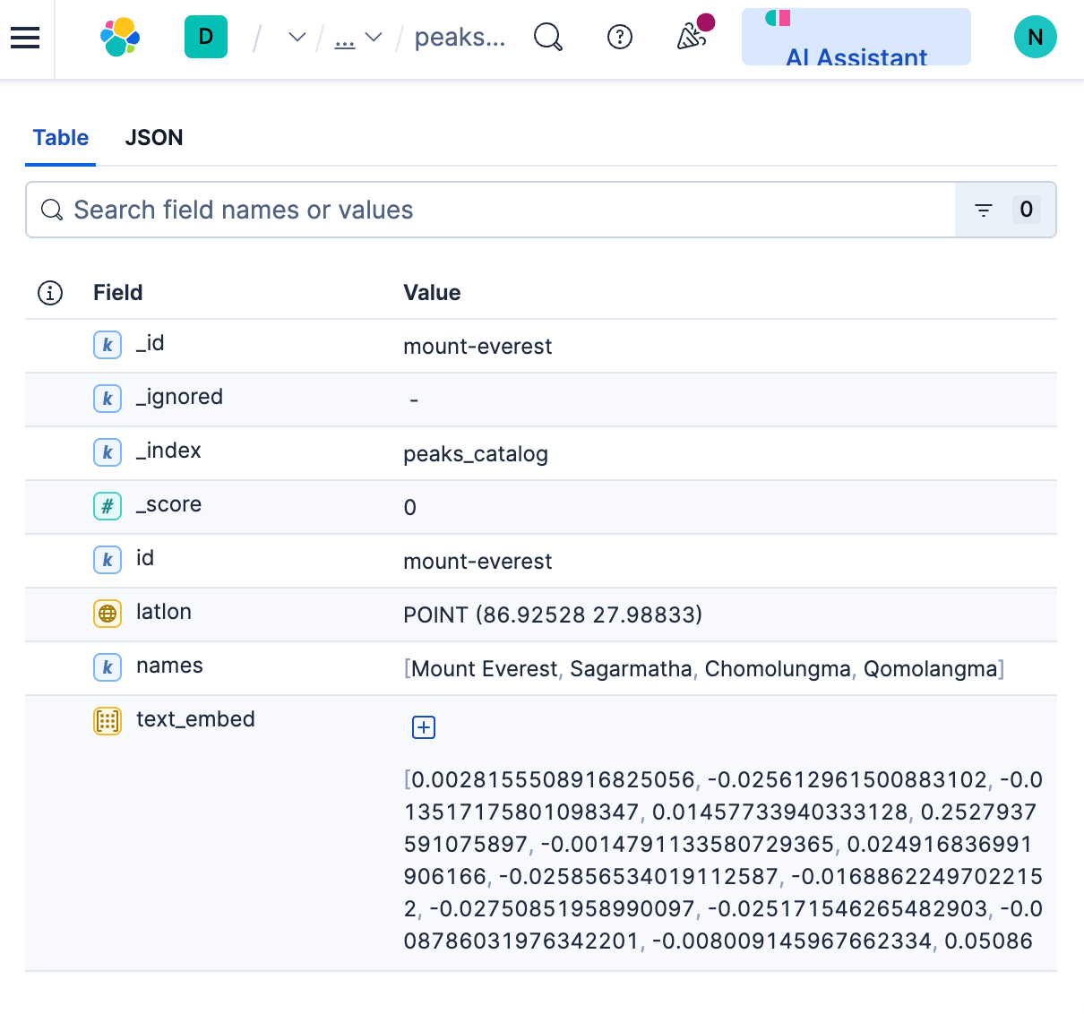

我们将在这个项目中使用两个索引:peaks_catalog 和photos 。
峰值_目录索引
该索引是珠峰大本营徒步旅行期间可看到的著名山峰的简明目录。该索引中的每份文件都对应一座山峰,如珠穆朗玛峰。对于每个山峰文档,我们都会存储名称/别名、可选的经纬度坐标以及由 SigLIP-2 文本提示(+ 可选的参考图片)混合而成的单一原型向量。
索引映射:
现场
类型
示例
目的/说明
矢量/索引
本我
关键词
阿玛-达布拉姆
稳定的弹头/ID
姓名
文本 + 关键字子字段
["Ama Dablam","Amadablam"]
别名/多语言名称;names.raw 用于精确筛选
纬纶
地理点
{"lat":27.8617,"lon":86.8614}
以经纬度组合形式显示的山顶 GPS 坐标(可选)
海拔_m
整数
6812
海拔(可选)
嵌入文本
dense_vector
768
该山峰的混合原型(提示和可选的 1-3 幅参考图片
index:true, similarity:"cosine", index_options:{type:"hnsw", m:16, ef_construction:128}
该索引主要用于图像到图像的搜索,例如从图像中识别山峰。我们还使用该索引来增强文本到图片的搜索结果。
总之,peaks_catalog 将问题""这是什么山?" "转化为一个重点突出的 "最近邻问题",有效地将概念理解与图像数据的复杂性分离开来。

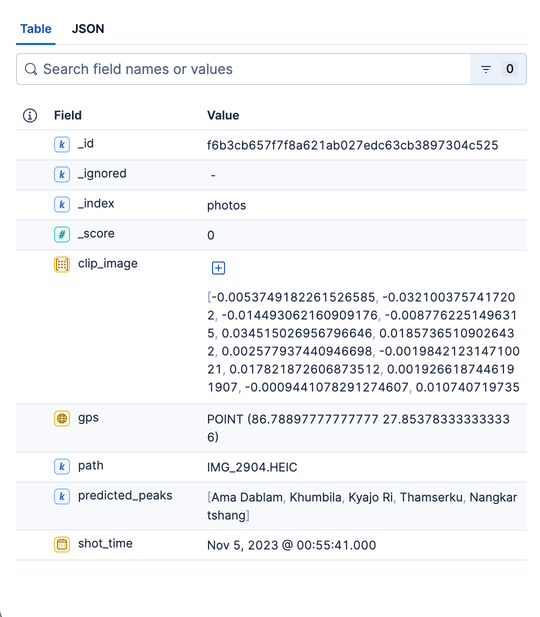

照片索引
该主索引存储相册中所有照片的详细信息。每份文档代表一张照片,包含以下信息:
  • 相册中照片的相对路径。可用于查看匹配图像或在搜索用户界面中加载图像。
  • 图片的 GPS 和时间信息。
  • SigLIP-2 生成的图像编码密集矢量。
  • predicted_peaks 可让我们根据峰名进行筛选。索引映射
现场
类型
示例
目的/说明
矢量/索引
路径
关键词
data/images/IMG_1234.HEIC
用户界面如何打开缩略图/全图
剪贴图片
dense_vector
768
SigLIP-2 图像嵌入
预测峰值
关键词
["ama-dablam","pumori"]
索引时的 Top-K 猜想(廉价用户体验过滤器/面)
全球定位系统
地理点
{"lat":27.96,"lon":86.83}
启用地理筛选器
拍摄时间
date
2023-10-18T09:41:00Z
捕捉时间:排序/过滤
照片索引的索引策略: 对于相册中的每张照片,我们会采取以下措施: 从图像元数据中提取图像shot_time 和gps 信息。
  • SigLIP-2 图像嵌入:通过模型传递图像并对向量进行 L2 归一化。将嵌入内容存储在clip_image 字段中。
  • 预测峰值并将其存储在predicted_peaks 字段中。为此,我们首先获取上一步生成的照片图像向量,然后针对peaks_catalog 索引中的 text_embed 字段快速运行 kNN 搜索。我们保留顶部的 3-4 个山峰,忽略其余的。
  • 我们通过对图片名称和路径进行散列计算_id 字段。这可以确保我们在多次运行后不会出现重复。

照片索引中的样本文件:

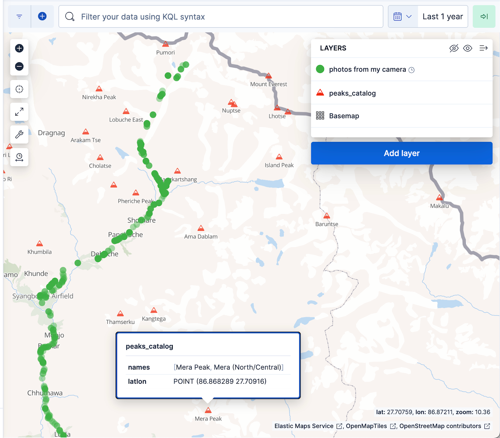

总之,照片索引是相册中所有照片的快速、可过滤、kNN 就绪存储。它的映射结构非常简单,只需足够的结构就能快速检索、清晰显示,并按空间和时间对结果进行切分。该索引可同时满足这两种搜索用途。创建这两个索引的 Python 脚本可在此处找到。
下面的 Kibana 地图可视化将相册中的文档显示为绿色圆点,将peaks_catalog 索引中的山峰显示为红色三角形,其中绿色圆点与珠峰大本营徒步路线非常吻合。

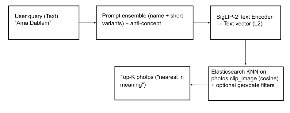

按名称搜索(文本到图像):该功能可让用户使用文本查询查找山峰照片(甚至是 "祈祷旗 "等抽象概念)。为此,使用 SigLIP-2 将文本输入转换为文本向量。为了生成稳健的文本向量,我们采用了与在peaks_catalog 索引中创建文本嵌入相同的策略: 将 文本输入与小型 提示集合 相结合 ,减去次要的 反概念向量 ,并应用 L2 归一化 生成最终的查询向量。然后在photos.clip_image 字段上执行 kNN查询,根据余弦相似度检索匹配度最高的峰值,从而找到最接近的图像。作为查询的一部分,还可选择应用地理和日期筛选器和/或photos.predicted_peaks 术语筛选器来提高搜索结果的相关性(见下文查询示例)。这有助于排除在徒步过程中看不到的相似山峰。

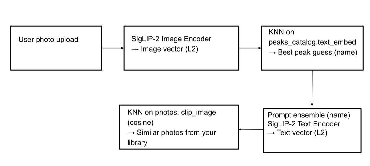

按图像搜索(图像到图像):通过该功能,我们可以识别照片中的某座山,并在相册中查找该座山的其他图像。图像上传后,将由 SigLIP-2 图像编码器处理,生成图像矢量。然后在peaks_catalog.text_embed 字段上进行kNN 搜索,以确定最匹配的峰值名称。随后,根据这些匹配的山峰名称 生成 一个 文本向量 ,并在照片索引中进行另一次 kNN 搜索 ,以找到相应的照片。

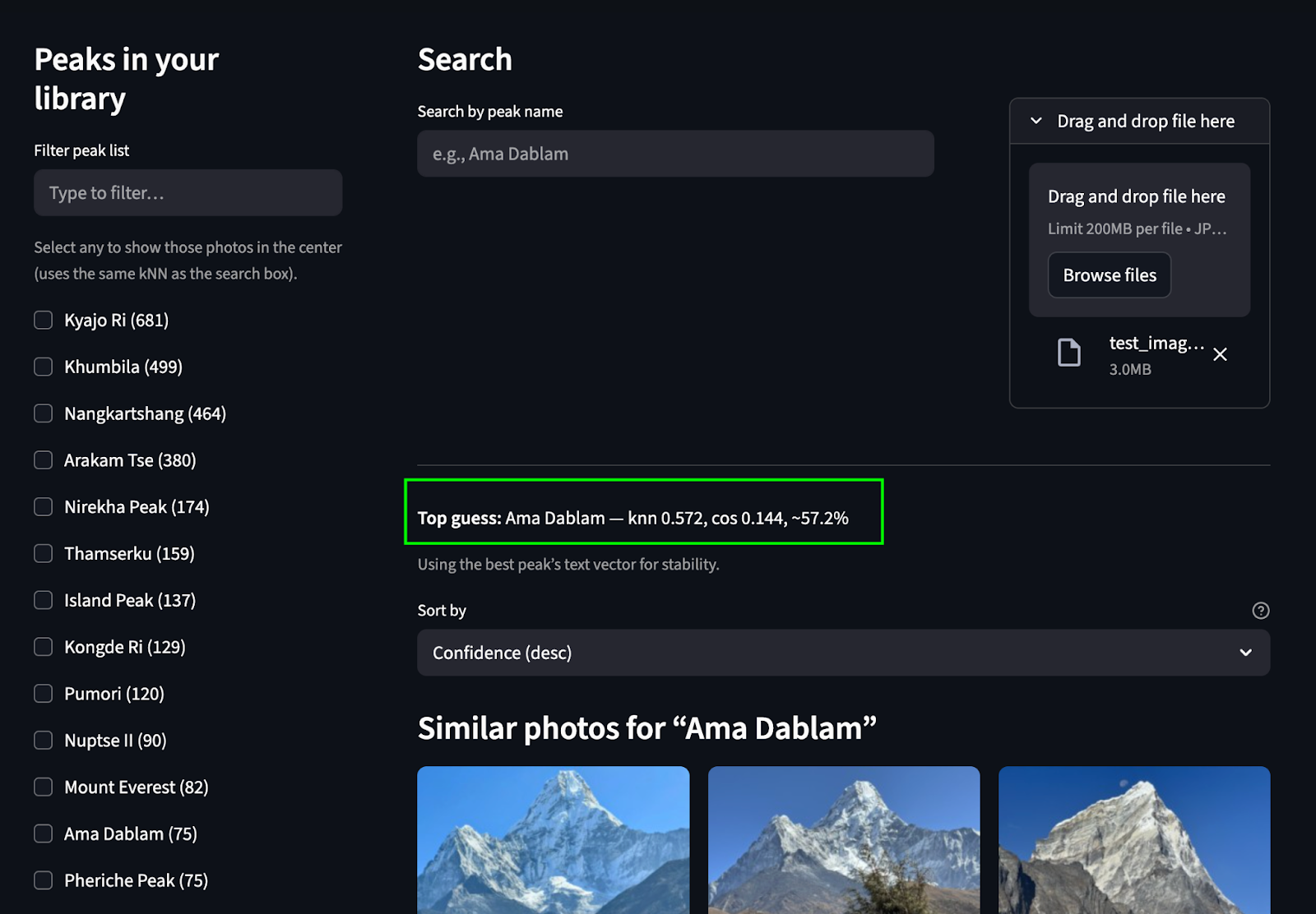

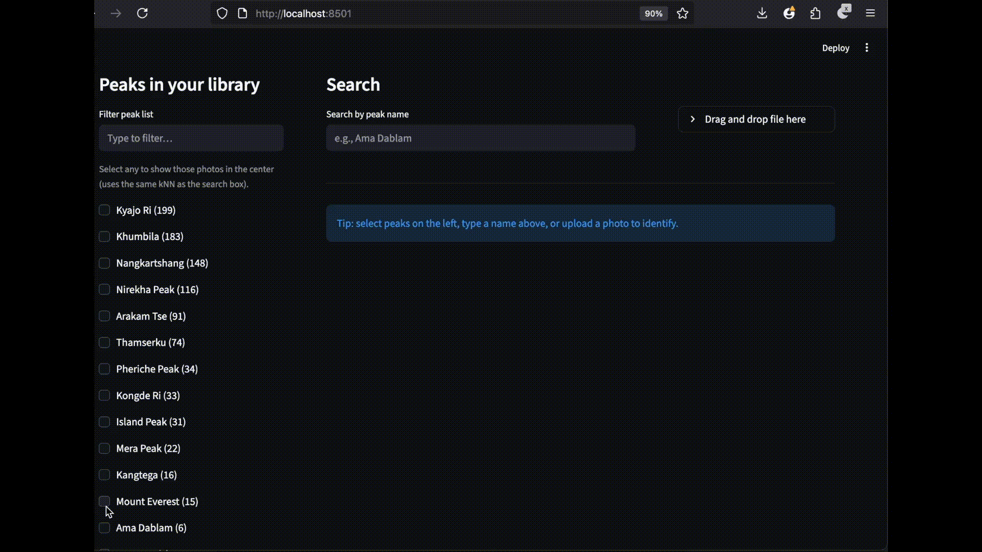

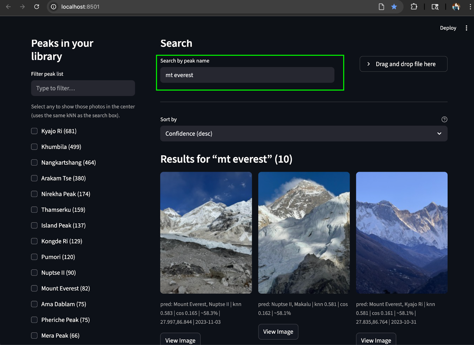

流光 UI
为了将所有功能整合在一起,我们创建了一个简单的 Streamlit 用户界面,让我们可以同时执行两种搜索用例。左侧栏显示可滚动的峰值列表(从photos.predicted_peaks 中汇总),并带有复选框和小地图/地理过滤器。顶部有一个按姓名搜索框和一个从照片上传识别按钮。中心窗格采用响应式缩略图网格,显示 kNN 分数、预测峰值徽章和捕获时间。每张图片都有一个查看图片按钮,用于全分辨率预览。
通过上传图片进行搜索:我们会预测峰值,并从相册中找到匹配的峰值。
文本搜索从文本中查找相册中匹配的峰值
