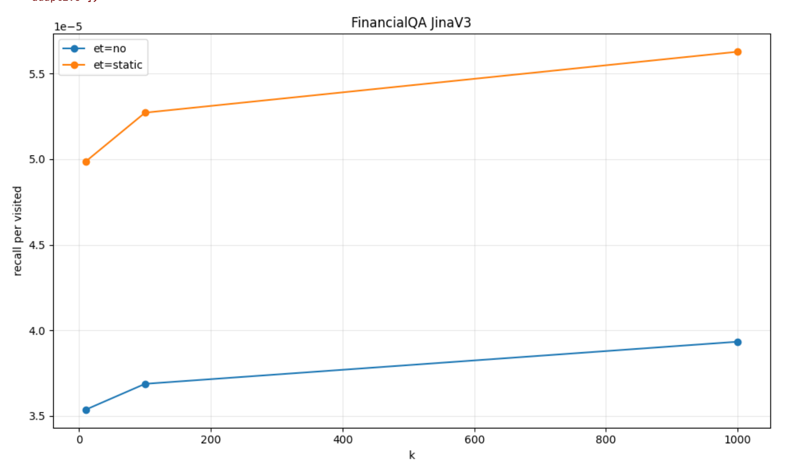

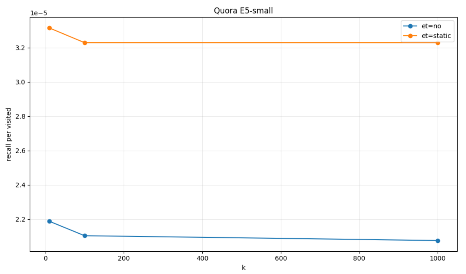

为了直观地说明这一点,我们可以在几个数据集(FinancialQA 和 Quora)和模型(JinaV3 和 E5-small)上绘制基于耐心的提前终止(标注为 et=static)与默认 HNSW 行为(标注为 et=no)的对比图。

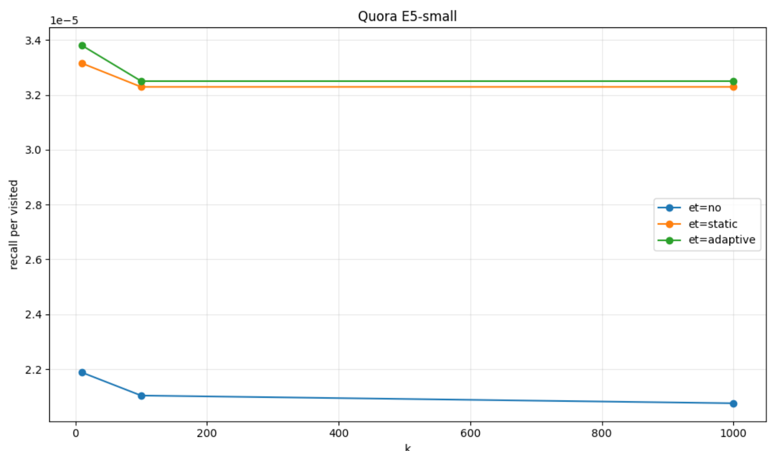

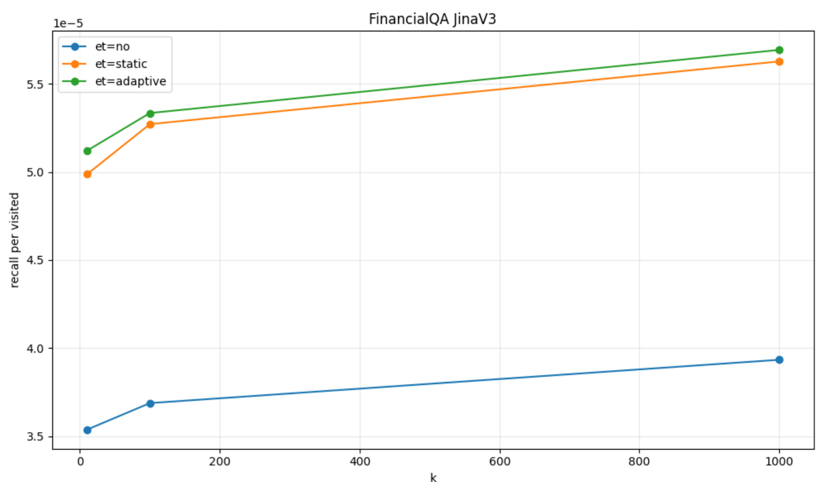

在 FinancialQA 和 Quora 数据集上,采用自适应策略(标记为 et=adaptive)时,每个访问节点的召回率相较于静态策略( et=static)和默认 HNSW 行为(et=no)均有显著提升。
在 Elasticsearch 9.3 中,HNSW 密集向量字段的自适应提前终止默认处于启用状态(最终可以通过相同的索引级别设置将其关闭)。
