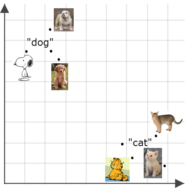

La idea detrás de las incrustaciones semánticas es que un modelo de IA puede aprender a representar aspectos del significado de sus entradas en términos de la geometría de espacios de alta dimensión.
Puedes pensar en una incrustación semántica como un punto (técnicamente un vector) en un espacio de alta dimensión. Un modelo de incrustación es una red neuronal que toma algunos datos digitales como entrada (potencialmente cualquier cosa, pero con mayor frecuencia un texto o una imagen) y genera la ubicación de un punto de alta dimensión correspondiente como un conjunto de coordenadas numéricas. Si el modelo funciona bien, la distancia entre dos incrustaciones semánticas es proporcional a la medida en que sus objetos digitales correspondientes significan lo mismo.

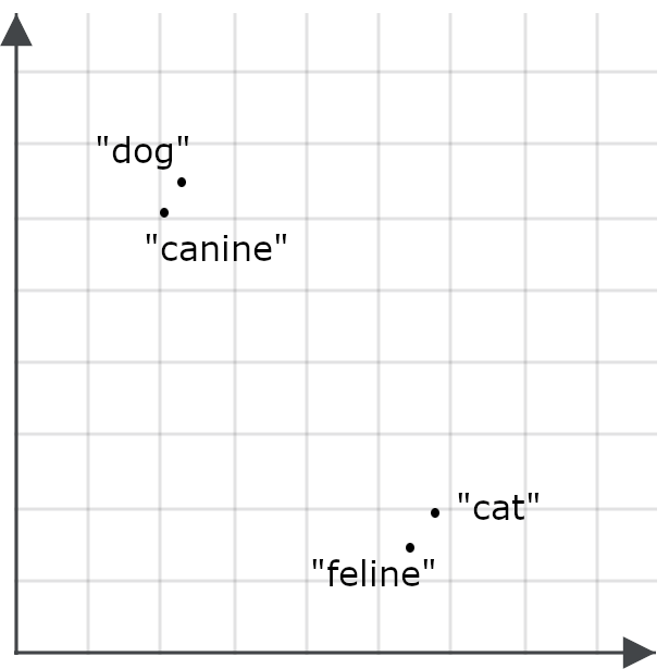

Para entender cómo esto es importante para las aplicaciones de búsqueda, imagina una incrustación para la palabra “perro” y una para la palabra “gato” como puntos en el espacio:

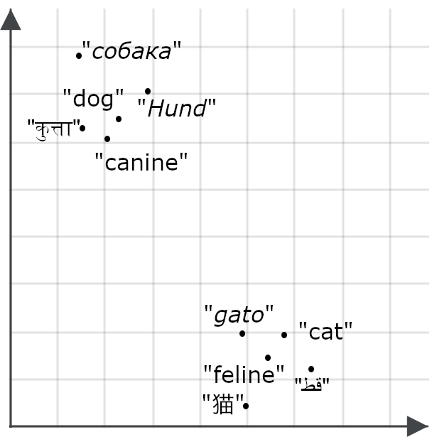

Un buen modelo de incrustación debe generar una para la palabra “felino” que esté mucho más cerca de “gato” que de “perro”, y “canino” debe tener una incrustación mucho más cercana a “perro” que de “gato”, porque esas palabras significan casi lo mismo:
Si un modelo es multilingüe, esperaríamos lo mismo para las traducciones de “gato” y “perro”:
Los modelos de incrustación traducen la similitud o diferencia en el significado entre las cosas en relaciones espaciales entre incrustaciones. Las imágenes anteriores solo tienen dos dimensiones para que puedas verlas en una pantalla, pero los modelos de incrustación producen vectores con docenas o miles de dimensiones. Esto les permite codificar sutilezas de significado para textos completos y asignar un punto en un espacio que tenga cientos o miles de dimensiones para documentos de miles de palabras o más.
Incrustaciones multimodales
Los modelos multimodales amplían el concepto de incrustaciones semánticas a otros elementos, además de los textos, especialmente a las imágenes. Esperaríamos que una incrustación para una imagen esté cerca de una incrustación de una descripción fiel de la imagen:

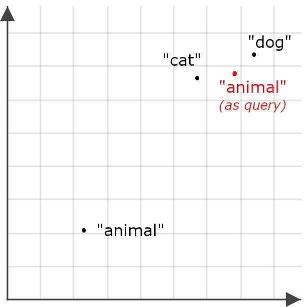

Recuperación asimétrica
La similitud semántica usualmente se mide de manera simétrica. El valor que obtienes al comparar “gato” con “perro” es el mismo que el valor que obtendrías al comparar “perro” con “gato”. Pero cuando usas incrustaciones para la recuperación de información, funcionan mejor si rompes la simetría y codificas las búsquedas de manera diferente a como codificas los objetos de recuperación.
Esto se debe a la forma en que entrenamos los modelos de incrustación. Los datos de entrenamiento contienen ejemplos de los mismos elementos, como palabras, en muchos contextos diferentes, y los modelos aprenden semántica al comparar las similitudes y diferencias contextuales entre los elementos.
Entonces, por ejemplo, podríamos encontrar que la palabra “animal” no aparece en muchos de los mismos contextos que “gato” o “perro”, y por lo tanto, la incrustación para “animal” podría no estar particularmente cerca de “gato” o “perro”:
Esto hace que sea menos probable que una búsqueda de "animal" recupere documentos sobre gatos y perros, lo cual es lo opuesto a nuestro objetivo. Así que, en su lugar, codificamos "animal" de forma diferente cuando es una consulta que cuando es un objetivo para la recuperación:
La recuperación asimétrica significa usar un modelo diferente para las búsquedas o entrenar especialmente un modelo de incrustación para codificar cosas de una manera cuando se almacenan para su recuperación y para codificar consultas de otra manera.

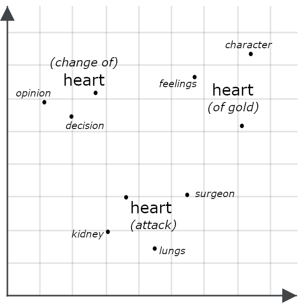

Las incrustaciones multivectoriales funcionan un poco diferente. En lugar de generar un vector de longitud fija para representar una búsqueda y un objeto almacenado completo, producen una secuencia de incrustaciones que representan partes más pequeñas de ellos. Las partes suelen ser tokens o palabras para textos y son mosaicos de imagen para datos visuales. Estas incrustaciones reflejan el significado de la parte en su contexto.
Por ejemplo, considera estas oraciones:
  • Ella tenía un corazón de oro.
  • Ella cambió de opinión con el corazón.
  • Ella tuvo un ataque al corazón.
Superficialmente, se ven muy similares, pero un modelo multivectorial probablemente generaría incrustaciones muy diferentes para cada instancia de "corazón", representando cómo cada una significa algo diferente en el contexto de la oración completa:
La comparación de dos objetos a través de sus incrustaciones multivectoriales a menudo implica medir su distancia de chaflán: comparar cada parte de una incrustación multivectorial con cada parte de otra y sumar las distancias mínimas entre ellas. Otros sistemas, incluidos los Jina Rerankers que se describen a continuación, los incluyen en un modelo de IA entrenado específicamente para evaluar su similitud. Ambos enfoques suelen tener mayor precisión que la simple comparación de incrustaciones de un solo vector, ya que las incrustaciones multivectoriales contienen información mucho más detallada que las de un solo vector.

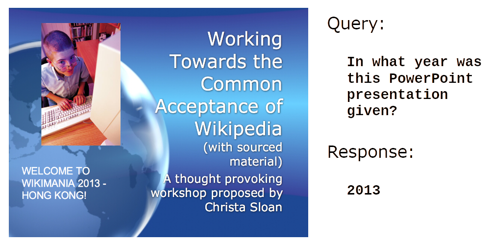

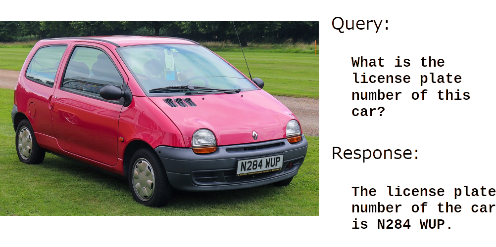

jina-vlm es un modelo de lenguaje generativo con 2400 millones (2,4 x 10⁹) de parámetros que está entrenado para responder preguntas en lenguaje natural sobre imágenes. Tiene un fuerte soporte para el análisis visual de documentos, es decir, responder preguntas sobre escaneos, capturas de pantalla, diapositivas, diagramas y datos similares de imágenes no naturales.
Por ejemplo:
Crédito de la foto: Usuario dave_7 en Wikimedia Commons.
También es muy bueno para leer texto en imágenes:
Crédito de la foto: Usuario Vauxford en Wikimedia Commons.

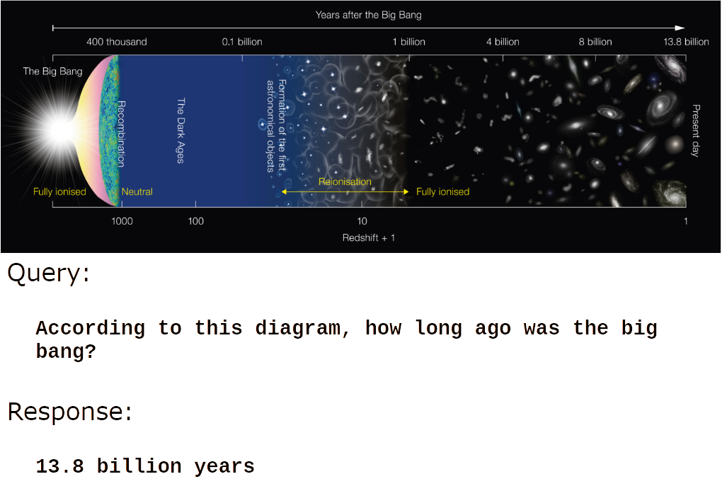

Pero donde jina-vlm realmente se destaca es en entender el contenido de las imágenes informativas y creadas por el hombre:
Crédito de la imagen: Wikimedia Commons.
O:
