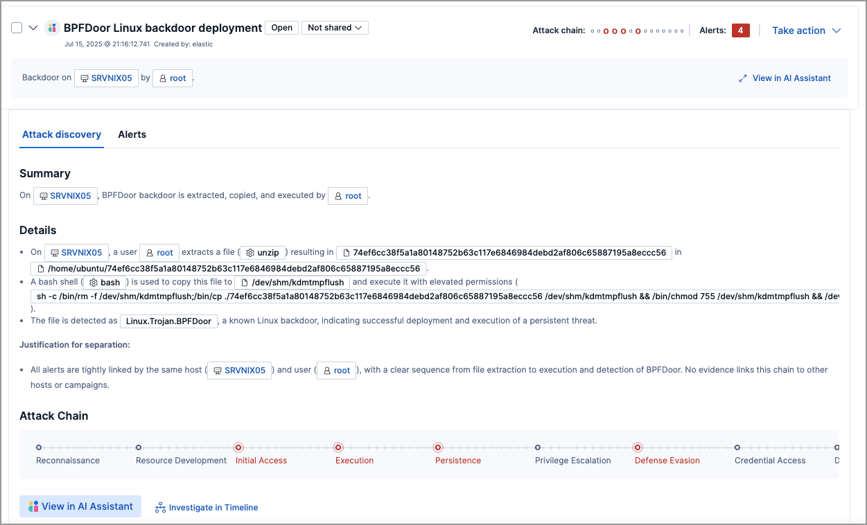

El Descubrimiento de Ataques emplea LLMs para identificar y resumir secuencias de ataques en Elastic. Dado el sistema de alertas de Elastic Security en un plazo determinado (por defecto 24 horas), el flujo de trabajo agente de Attack Discovery detectará automáticamente si se produjeron ataques, así como información importante como qué host o usuarios fueron comprometidos y qué alertas contribuyeron a la conclusión.
El objetivo es que la solución basada en LLM produzca una salida al menos tan buena como la de un humano.

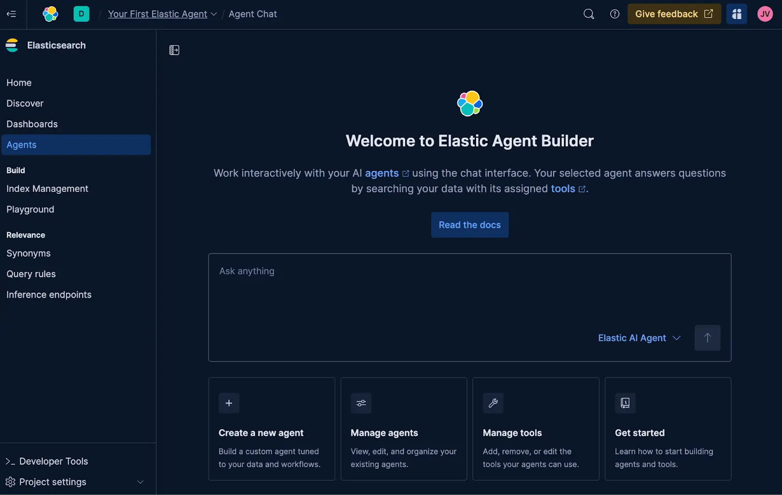

Elastic Agent Builder es nuestra nueva plataforma para construir agentes de IA conscientes del contexto que aprovechan todas nuestras capacidades de búsqueda. Incluye el Elastic AI Agent, un agente preconstruido y de propósito general diseñado para ayudar a los usuarios a comprender y obtener respuestas de sus datos mediante la interacción conversacional.
El agente lo logra identificando automáticamente la información relevante dentro de Elasticsearch o bases de conocimiento conectadas y aprovechando un conjunto de herramientas prediseñadas para interactuar con ellas. Esto permite al Agente Elastic AI responder a una amplia variedad de consultas de usuario, desde simples preguntas frecuentes en un solo documento hasta solicitudes complejas que requieren agregación y búsquedas de un o varios pasos en múltiples índices.

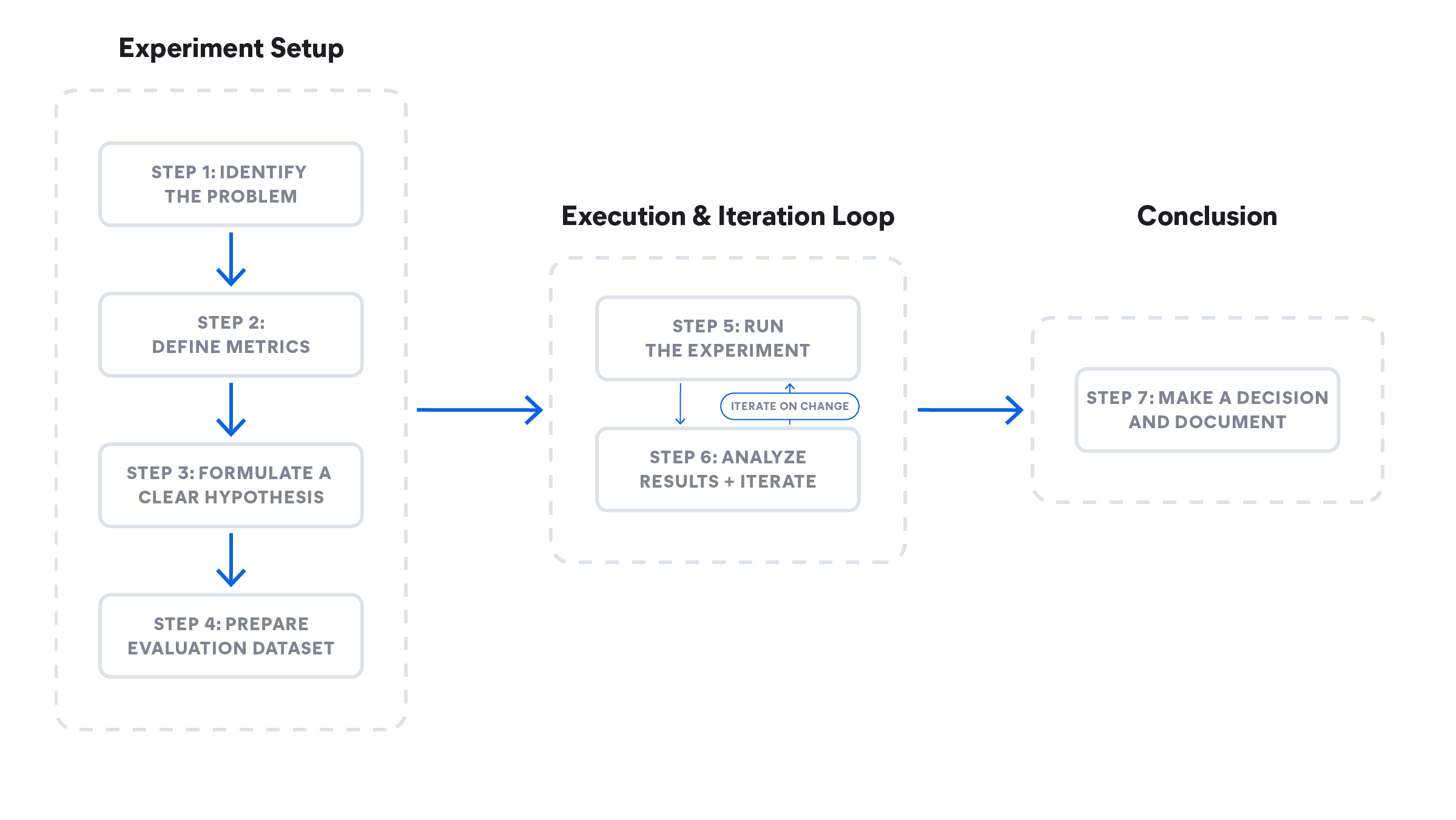

Paso 1: Identificar el problema
Paso 2: Definir métricas
Paso 3: Formular una hipótesis clara
Paso 4: Preparar el conjunto de datos de evaluación
Paso 5: Ejecutar el experimento
Paso 6: Analizar resultados + iterar
Paso 7: Toma una decisión y documenta
Un ejemplo de estos pasos se ilustra en la Figura 1. Las siguientes subsecciones explicarán cada paso y ampliaremos los detalles técnicos de cada paso en los próximos documentos.

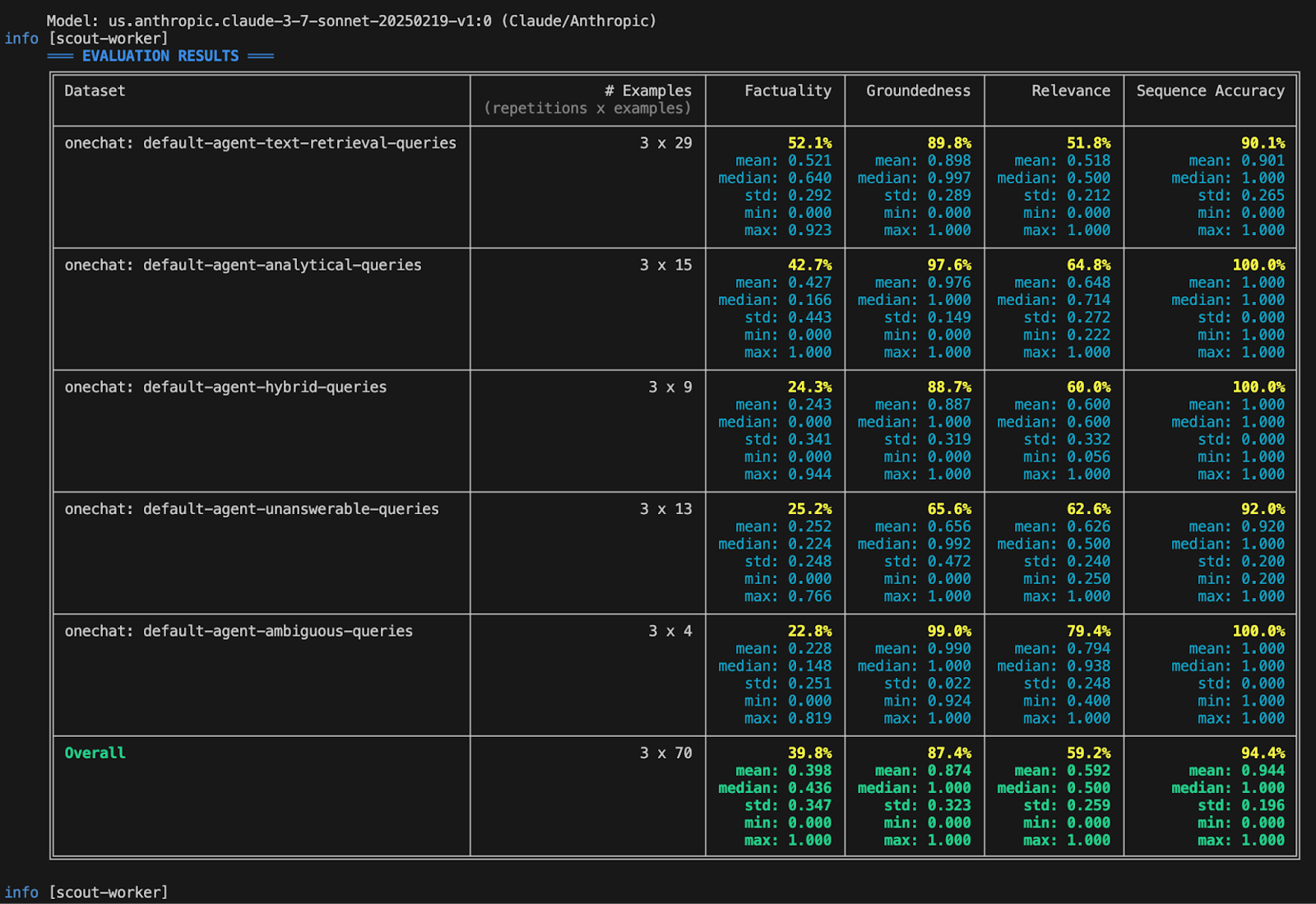

Este es un ejemplo de un resultado de evaluación generado por nuestro marco interno. Presenta varias métricas de un experimento realizado en diferentes conjuntos de datos.

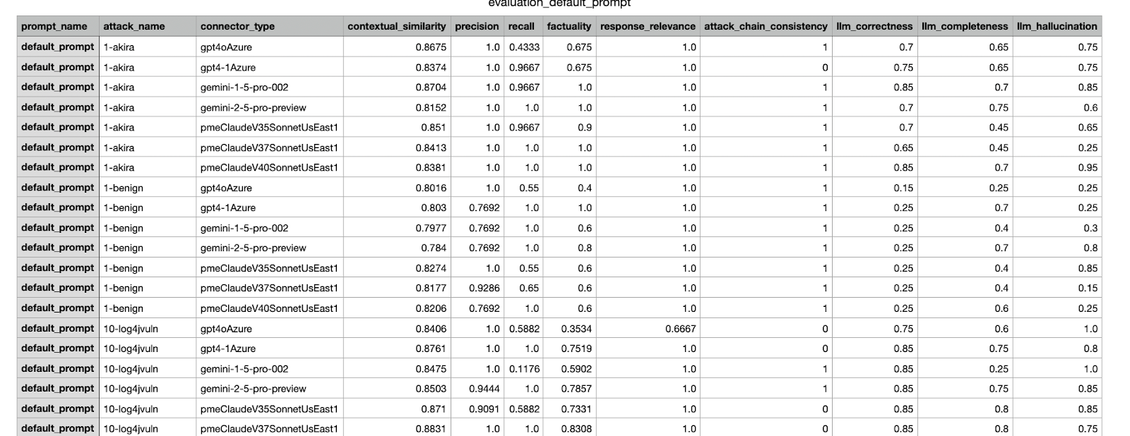

Ejemplo de un reporte CSV enviado a las partes interesadas; se seleccionó el experimento con el puntaje más alta para ser fusionado.
