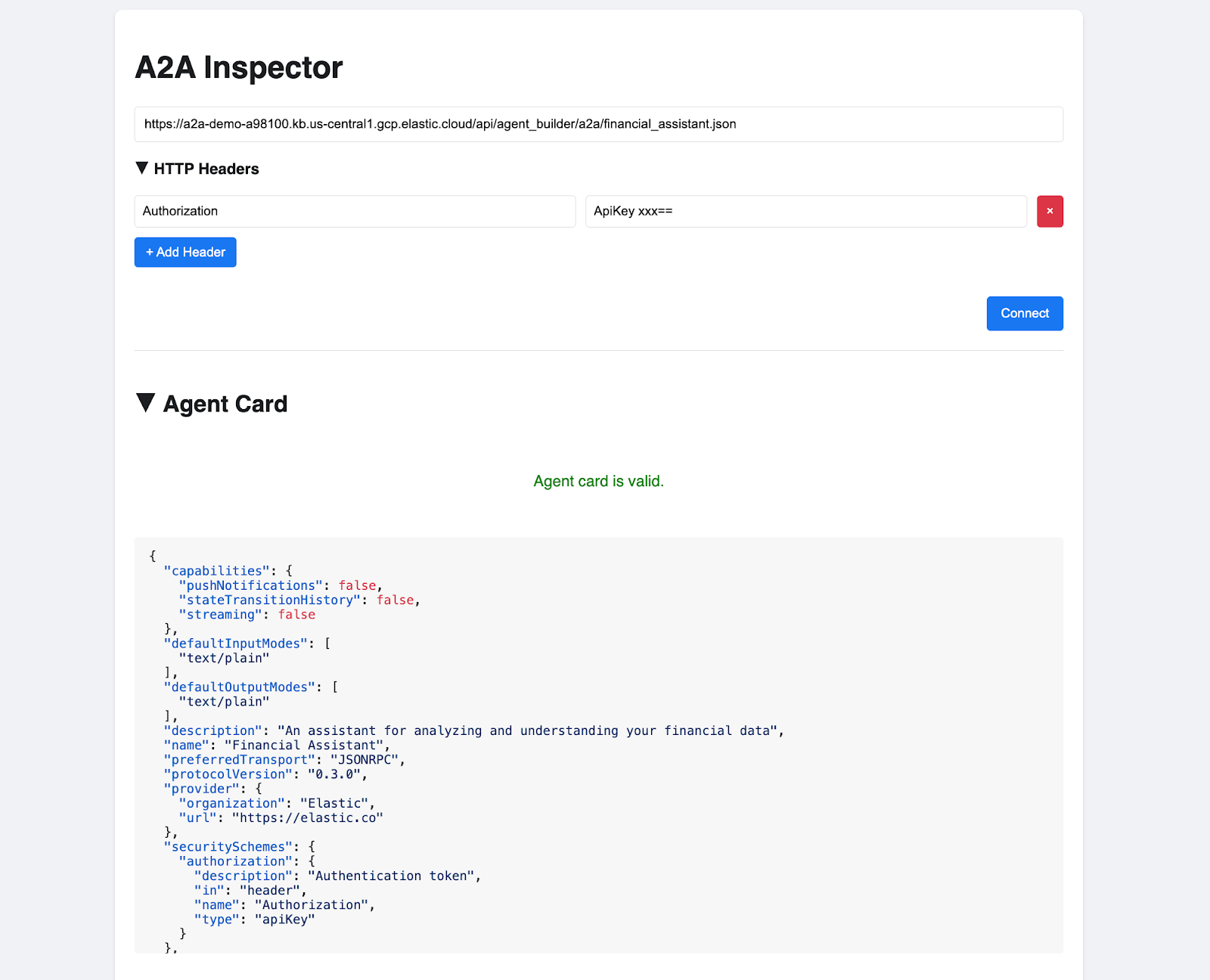

Antes de conectar a nuestro agente a un sistema de producción, es bueno comprobar que se comunica correctamente. La forma más sencilla de hacerlo es con el Inspector A2A, una herramienta diseñada específicamente para probar y depurar integraciones A2A.
Poner en marcha al inspector es sencillo. Puedes clonar el repositorio a2a-inspector y seguir las instrucciones README para ejecutar la aplicación. Una vez iniciada, la interfaz está disponible por defecto en http://localhost:5001/.
Para conectar al Inspector A2A con tu agente, tendrás que proporcionar dos datos clave:
  • URL de la tarjeta del agente: Este es el punto final que describe a tu agente. Para el agente de Asistente Financiero de nuestra publicación anterior, esta URL sería {your-kibana-url}/api/agent_builder/a2a/financial_assistant.json.
  • Cabecera de autenticación: Emplearemos una clave API estándar para la autenticación.
Una vez introduzcas estos datos en la interfaz del inspector, puedes conectarte y empezar a hablar con tu agente inmediatamente.
Esta simple validación nos da la confianza de que nuestro agente está configurado correctamente y listo para el siguiente paso.

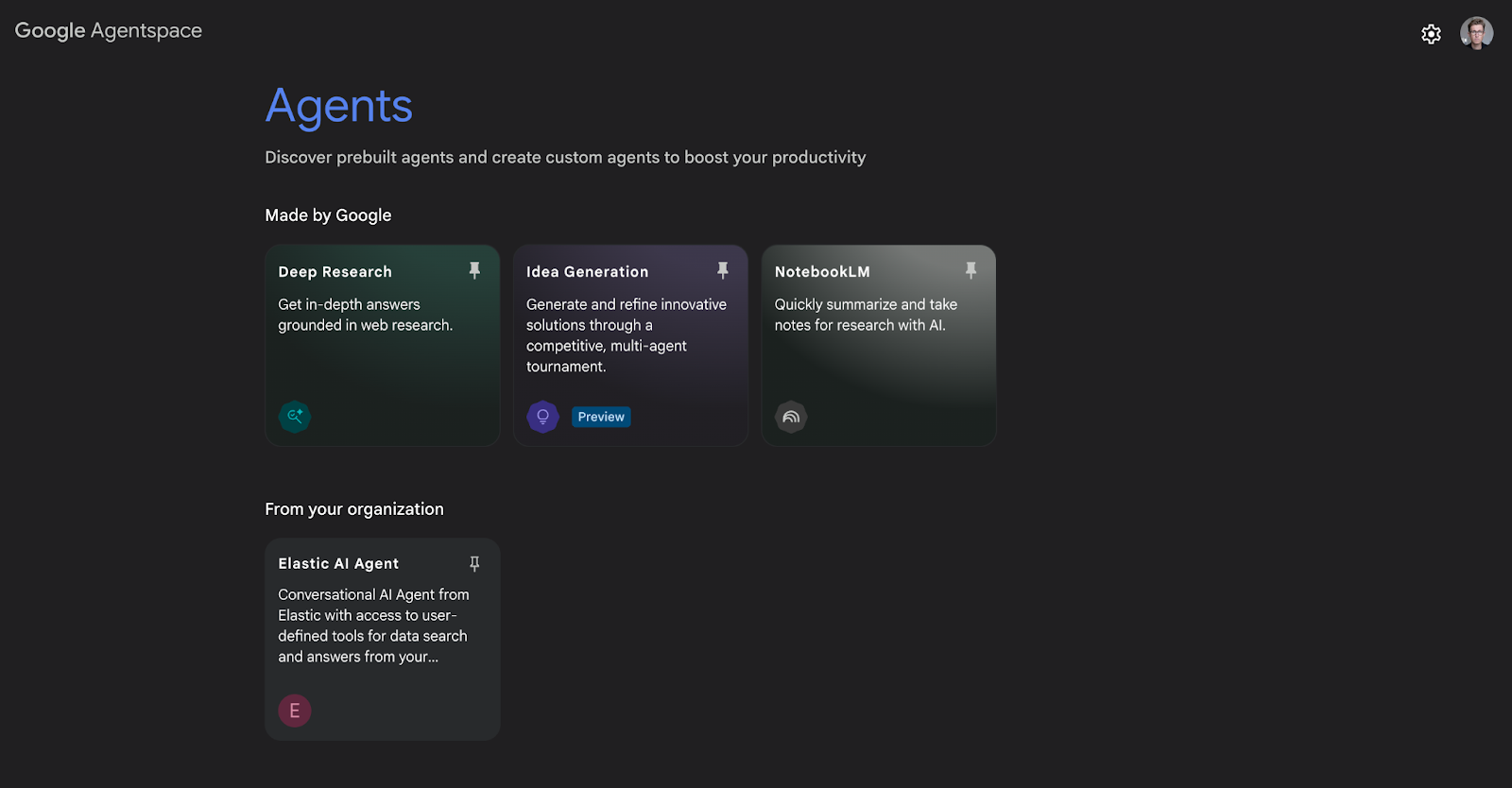

Ahora, la parte emocionante: dar vida a nuestro agente asesor financiero personalizado dentro de Gemini Enterprise (anteriormente Agentspace). Esta integración está impulsada por el Elastic AI Agent, que está disponible en Google Cloud Marketplace.
Una vez conectado, Gemini Enterprise emplea el protocolo A2A para comunicar directamente con tu agente. Aquí es donde brilla el verdadero poder de la interoperabilidad: los usuarios pueden acceder ahora a los insights profundos y basados en datos de tu agente personalizado de Elasticsearch sin salir nunca de su entorno habitual. Puedes ver tu Agente Elástico personalizado en la lista de agentes:

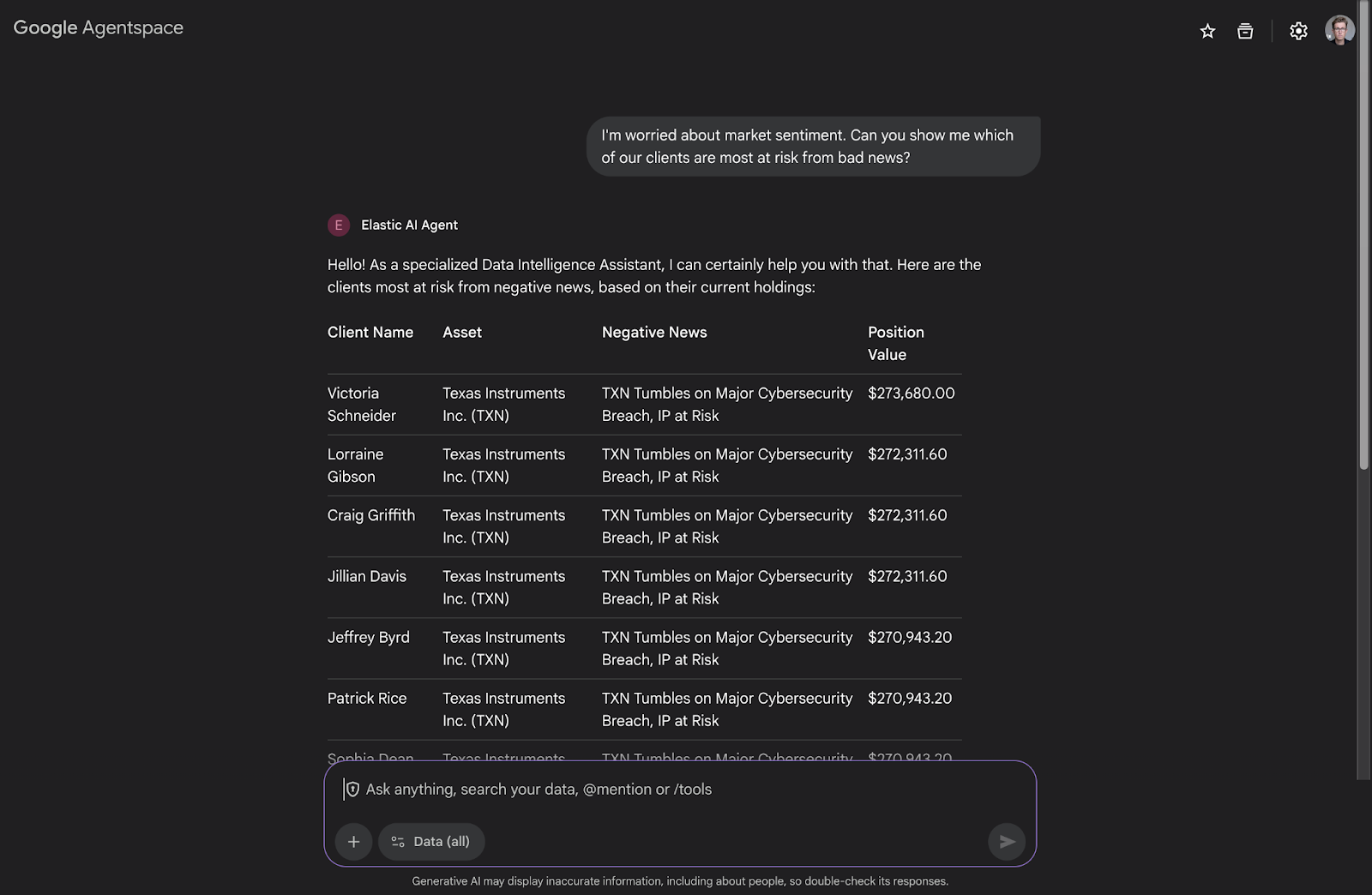

Imagina a un usuario en Gemini Enterprise preguntar:
"Me preocupa el sentimiento del mercado. ¿Puede mostrarme cuáles de nuestros clientes están más en riesgo por malas noticias?"
Entre bastidores, Gemini Enterprise enruta esta consulta a través del protocolo A2A a tu Agente Elastic personalizado. Tu agente emplea entonces sus herramientas especializadas para consultar tus datos, formular una respuesta y devolverla. Para el usuario final, la experiencia es fluida.
¡Y no se acaba aquí! La respuesta obtenida con el agente elástico ahora puede usar como contexto para tus próximas preguntas que pueden estar activando a otro agente especializado (por ejemplo, tu agente de la plataforma de inversiones para ajustar la exposición a compañías cotizadas). Todo sin salir de tu barra de búsqueda.
