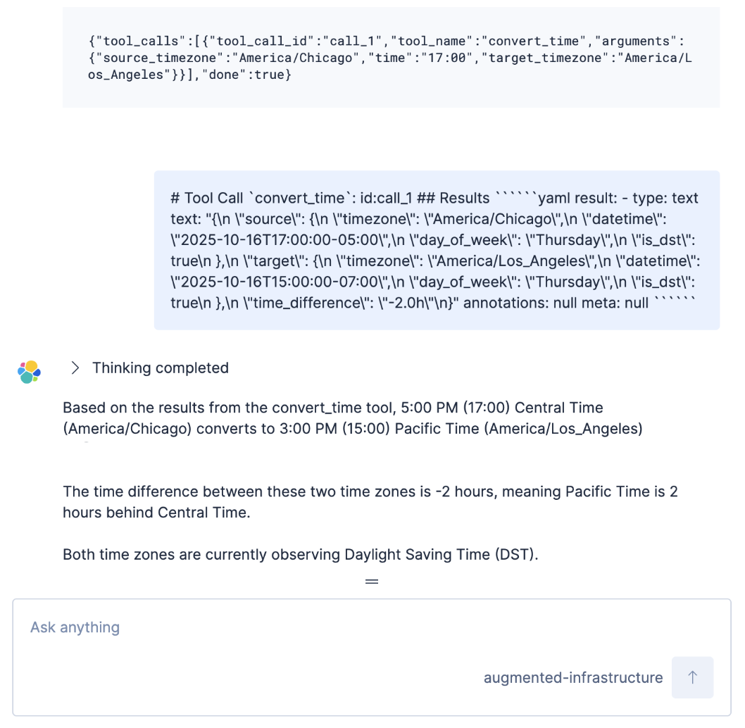

Empezamos desarrollando un proyecto en Python, Augmented Infrastructure Runners, que era esencialmente un bucle while(true) que consultaba la API de conversaciones de Elastic Agent Builder cada segundo y verificaba una sintaxis especial que habíamos creado:
"tool_name": "my_tool",
"tool_arguments": "\{stringified json arguments\}"
}Luego actualizamos la indicación para enseñarle sobre nuestra nueva sintaxis de llamada de herramienta. Bill es uno de los mantenedores de FastMCP, el marco de trabajo más popular para crear servidores del Protocolo de Contexto de Modelo (MCP) en Python. Se propuso trabajar usando el cliente FastMCP con este nuevo software runner para montar servidores MCP y poner sus herramientas a disposición del runner. Cuando el agente veía esto, ejecutaba la llamada a la herramienta y publicaba los resultados de vuelta a la conversación como si el usuario hubiera enviado los resultados. Esto hizo que el LLM respondiera al resultado, ¡y seguimos adelante!
Fue genial, pero tuvo dos problemas principales:
El agente soltaba todo este JSON directamente a la conversación con el usuario.
El primer momento en el que los mensajes se podían ver a través de la API de conversaciones era cuando se completaba una ronda de conversación (es decir, cuando el LLM respondía).
Así que nos propusimos descubrir cómo llevarlo a segundo plano.
Luego cambiamos a darle al agente una herramienta llamada call_external_tool con dos argumentos: el tool_name y los argumentos de la herramienta en JSON como cadena de texto. Esta llamada a la herramienta externa no devolvía nada, pero lo importante es que era visible en la solicitud GET a la API de conversaciones. Luego dimos permiso a los runners para escribir documentos directamente en Elasticsearch, los cuales el agente de Elastic Agent Builder podía recuperar según fuera necesario. El agente siempre está operando en respuesta a un mensaje del usuario, por lo que necesitamos iniciar el agente con un mensaje del usuario para que busque resultados y continúe con el procesamiento. Así que hicimos que los agentes insertaran un pequeño mensaje en el chat para reanudar la conversación:
Así que ya teníamos llamadas a herramientas externas. Sin embargo, debido al segundo problema mencionado anteriormente, tuvimos que deshacernos de esa parte final de arranque. De lo contrario, ¡cada llamada a una herramienta externa requería una ronda completa de conversación para recuperar los resultados!

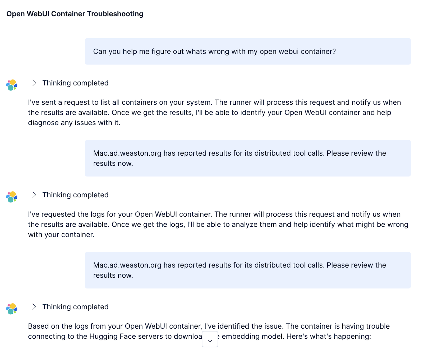

Como los runners consultan el índice de Elasticsearch en lugar del historial de conversaciones, no están bloqueados por la ronda de conversación que debe completarse para que las solicitudes de herramientas externas se hagan visibles.
El segundo punto tiene la gran ventaja de que el procesamiento de las llamadas a herramientas externas comienza dentro de la fase de pensamiento del agente (y no cuando se ha completado la ronda de conversación). Esto nos permite indicarle al modelo de lenguaje grande (LLM) en la indicación del sistema que consulte los resultados de la herramienta externa hasta que estén disponibles, lo que elimina la necesidad del mensaje de inicio. En general, esto tiene el efecto positivo de que la conversación se siente más natural: el LLM puede procesar varias solicitudes de herramienta externa dentro de una sola ronda de conversación (en vez de requerir una ronda de conversación por cada solicitud de herramienta) y, por tanto, puede realizar solicitudes de usuario más complejas de una sola vez.

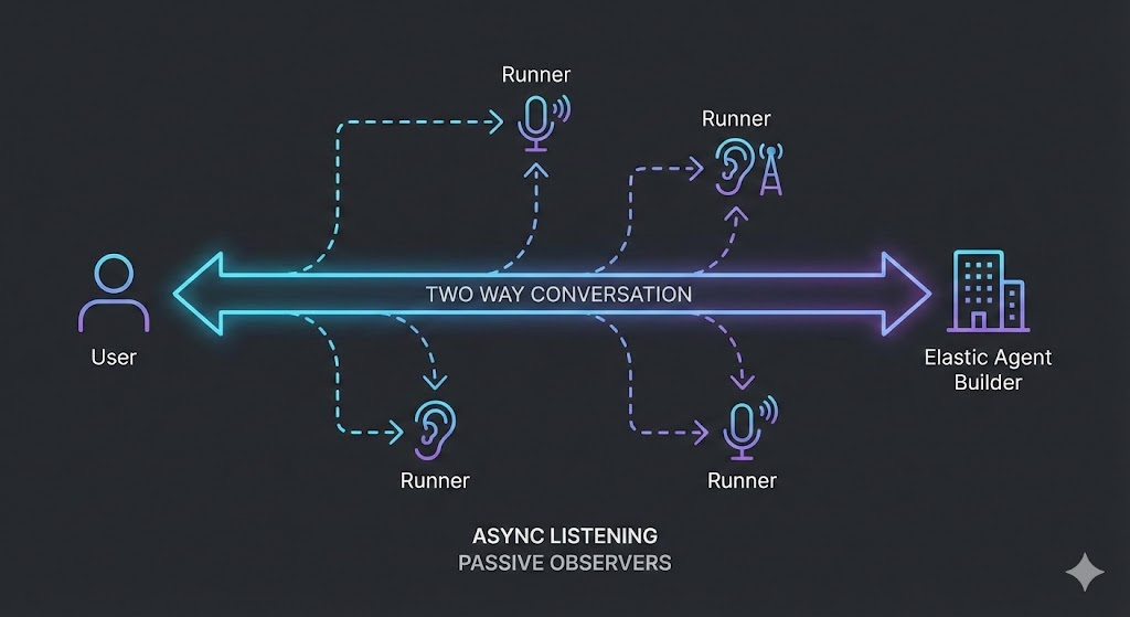

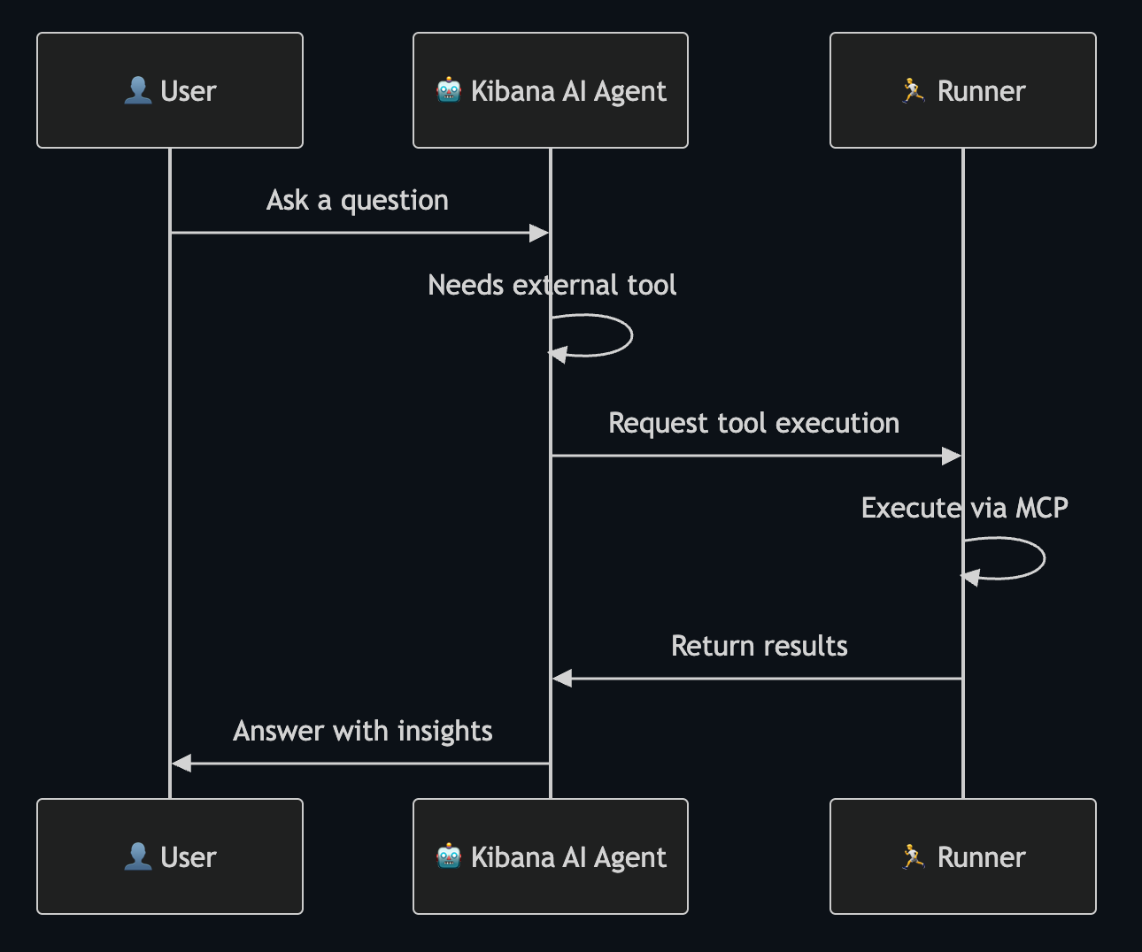

Para cerrar la brecha entre el LLM y el rack de servidores, desarrollamos una arquitectura específica empleando las capacidades de la herramienta de Agent Builder:
Runners de infraestructura aumentada: desplegamos runners ligeros dentro de los entornos de destino (servidores, clústeres de Kubernetes, cuentas en la cloud). Estos runners se conectan directamente a Elastic, utilizando endpoints seguros y secretos solo disponibles para cada uno de los runners.
Recuperación de ES|QL: el copiloto utiliza ES|QL de Elastic para realizar búsquedas híbridas. No solo busca conocimientos, sino que busca capacidades. Consulta a los runners conectados para ver qué herramientas están disponibles (por ejemplo, list_ec2_instances, install_helm_chart).
Ejecución del flujo de trabajo: una vez que el agente decide un curso de acción, crea un flujo de trabajo estructurado.
Ciclo de retroalimentación: los runners ejecutan el comando de forma local y envían los resultados de vuelta a Elasticsearch. El copiloto lee el resultado del índice y decide el siguiente paso.
