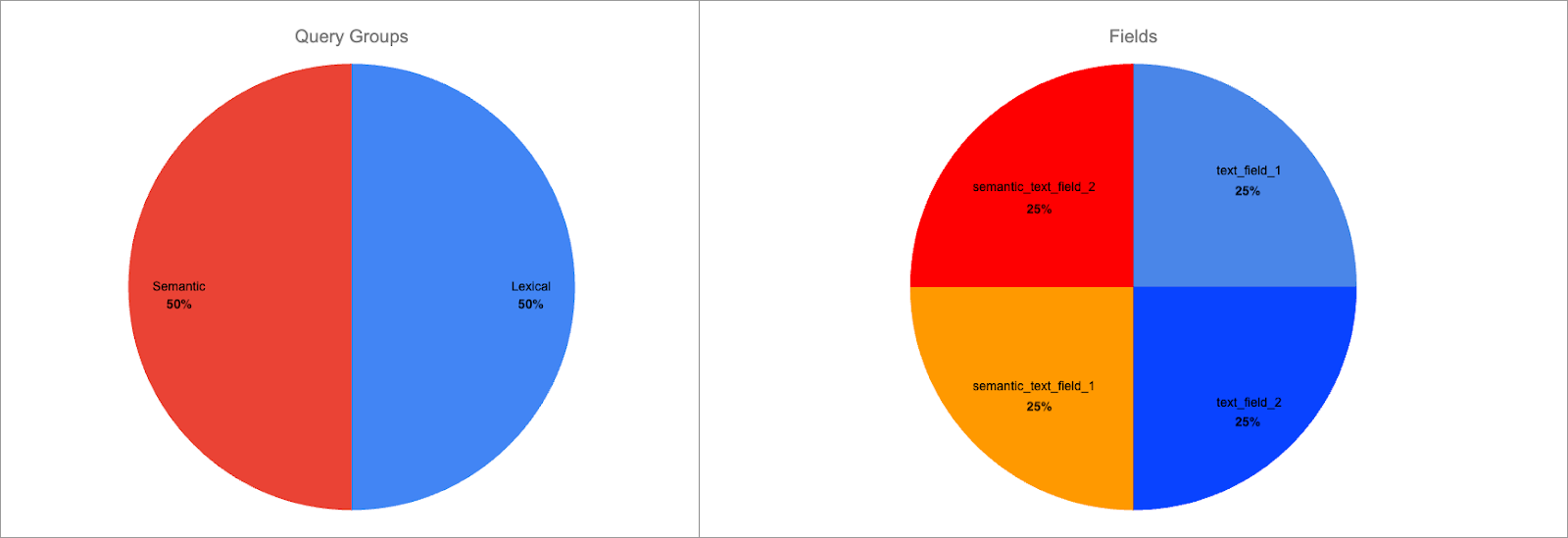

在使用线性检索器时,您可以应用每个字段增强功能来调整某些字段中匹配的重要性。例如,假设您要查询四个字段:两个semantic_text 字段和两个text 字段:
GET linear_retriever_example/_search
  "retriever": {
    "linear": {
      "fields": [ "semantic_text_field_1", "semantic_text_field_2", "text_field_1", "text_field_2" ],
      "query": "foo",
      "normalizer": "minmax"
默认情况下,每个字段在其组(词法或语义)中的权重相同。比分细目如下
换句话说,每个字段占总分的 25% 。

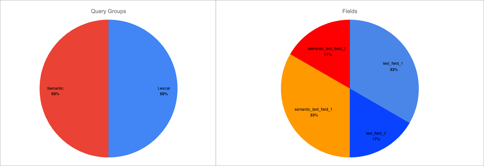

我们可以使用field^boost 语法为任何字段添加每个字段的提升。让我们将semantic_text_field_1 和text_field_1 提升 2:
  "retriever": {
    "linear": {
      "fields": [ "semantic_text_field_1^2", "semantic_text_field_2", "text_field_1^2", "text_field_2" ]
      "query": "foo",
现在的比分是这样的
每个查询组的权重仍然相同,但组内字段的权重发生了变化:
  • semantic_text_field_1 是语义查询组得分的 66% ,是总分的 33%
  • text_field_1 是词法查询组得分的 66% ,是总分的 33%
ℹ️ 请注意,在按字段提升时,总分范围不会改变。这是分数标准化的预期副作用,可确保词法和语义查询分数保持直接可比性。
