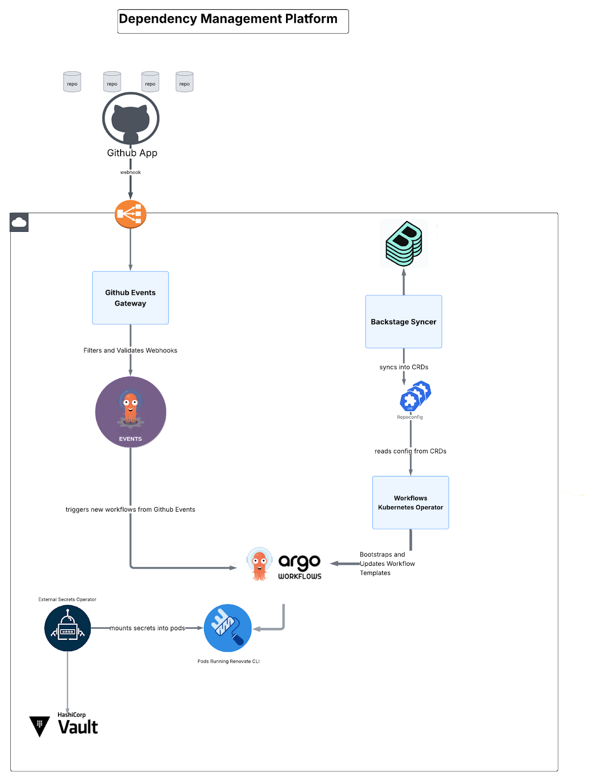

寻找依赖管理方法的最初原因是需要建立一个具有自动更新功能的安全基础,以减少 CVE。仔细考虑有关依赖管理的解决方案后,我们首先着手构建一个自托管的基础设施。我们使用自己的 Kubernetes 集群来运行 Mend Renovate 社区自托管服务。我们的想法是能够提供一个依赖管理平台,让我们的用户能够以自助服务的方式访问该平台。
最初的实验取得了成功,因此越来越多的团队开始使用我们的平台,并将其应用于日常存储库的生命周期管理中,用于更新和 CVE 补丁修复。这种情况发生得太快,以至于我们很快就达到了自托管安装的上限。
图 1:Elastic 依赖管理的高级概述。

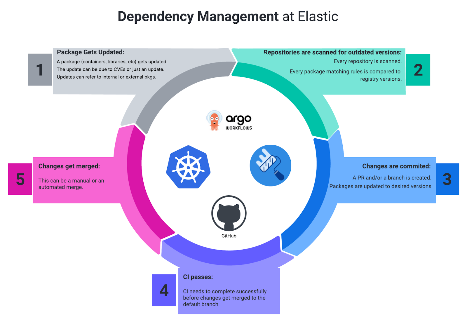

我们使用 Kubernetes 重建了平台,并借助 Kubernetes 的强大功能,Argo 工作流为我们的流程逻辑提供支持,同时 Renovate CLI 已设置好,用于一次扫描和处理一个存储库。
图 3:新的依赖管理工作流程的高级概述。
亮点:我们正以一种创新的方式使用经过实战验证的开源项目,为所有这些项目提供新的工作示例,同时为我们的团队提高开发速度并减少 CVE。

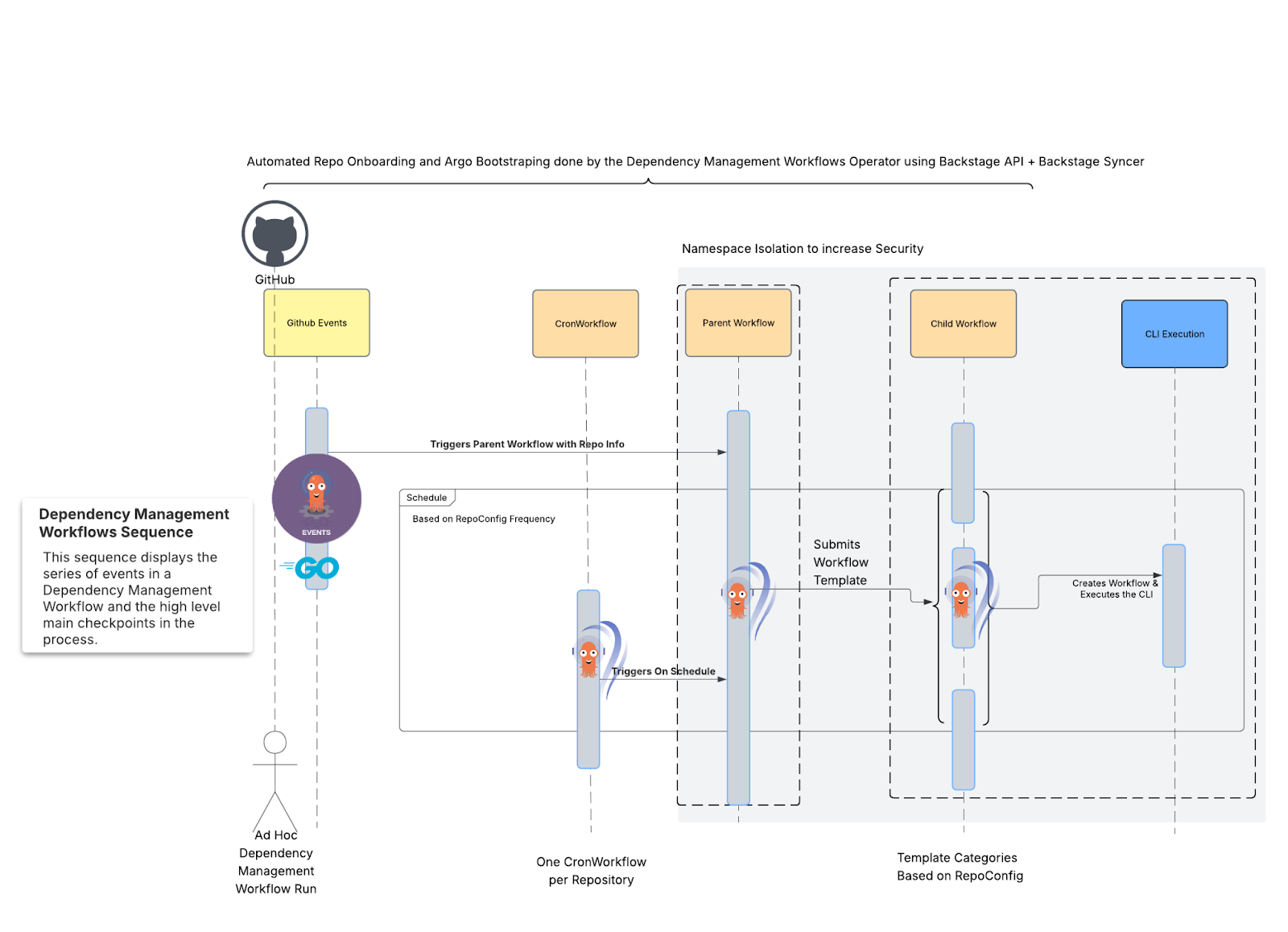

依赖管理架构:四个微服务
该平台由四个定制组件构成:
图4:有关组件连接方式的高级概述。

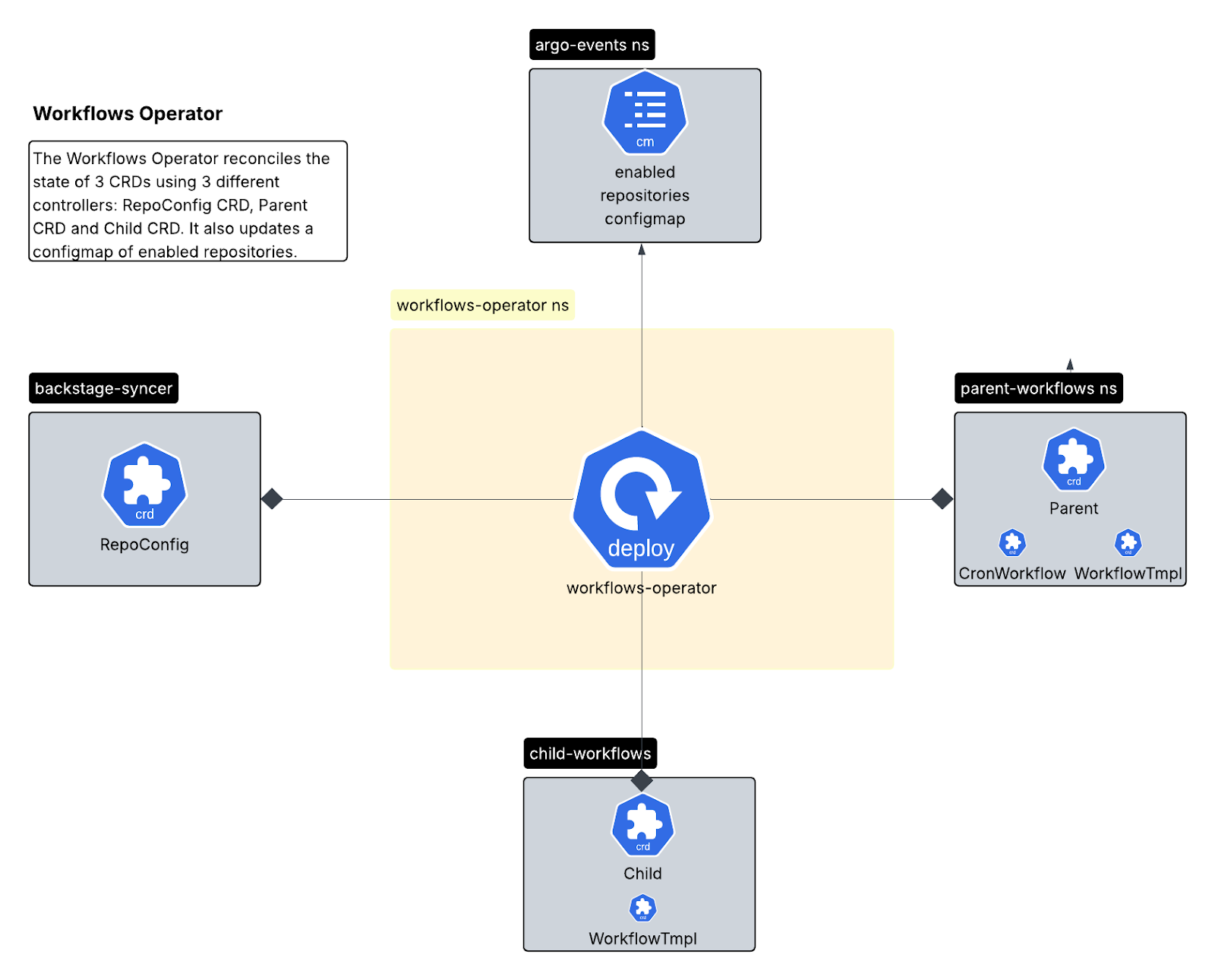

工作流 Operator (Go/Kubebuilder)
Kubernetes Operator 通过三个自定义资源定义 (CRD) 管理工作流生命周期:
  • RepoConfig CRD:存储库配置的单一事实来源。

  • 父级 CRD:管理用于计划扫描的 CronWorkflow。
在父控制器的协调循环内部,我们确保创建并保持工作流设置的最新状态,甚至在必要时将其删除。

  • 子 CRD:使用每个存储库的资源管理 WorkflowTemplate。
子控制器与父控制器有类似的协调职责,但这次它负责子命名空间中将由父工作流触发的工作流模板。

多控制器模式提供了明确的分隔:RepoConfig 控制器处理加入/退出,父控制器管理调度,子控制器处理执行模板。

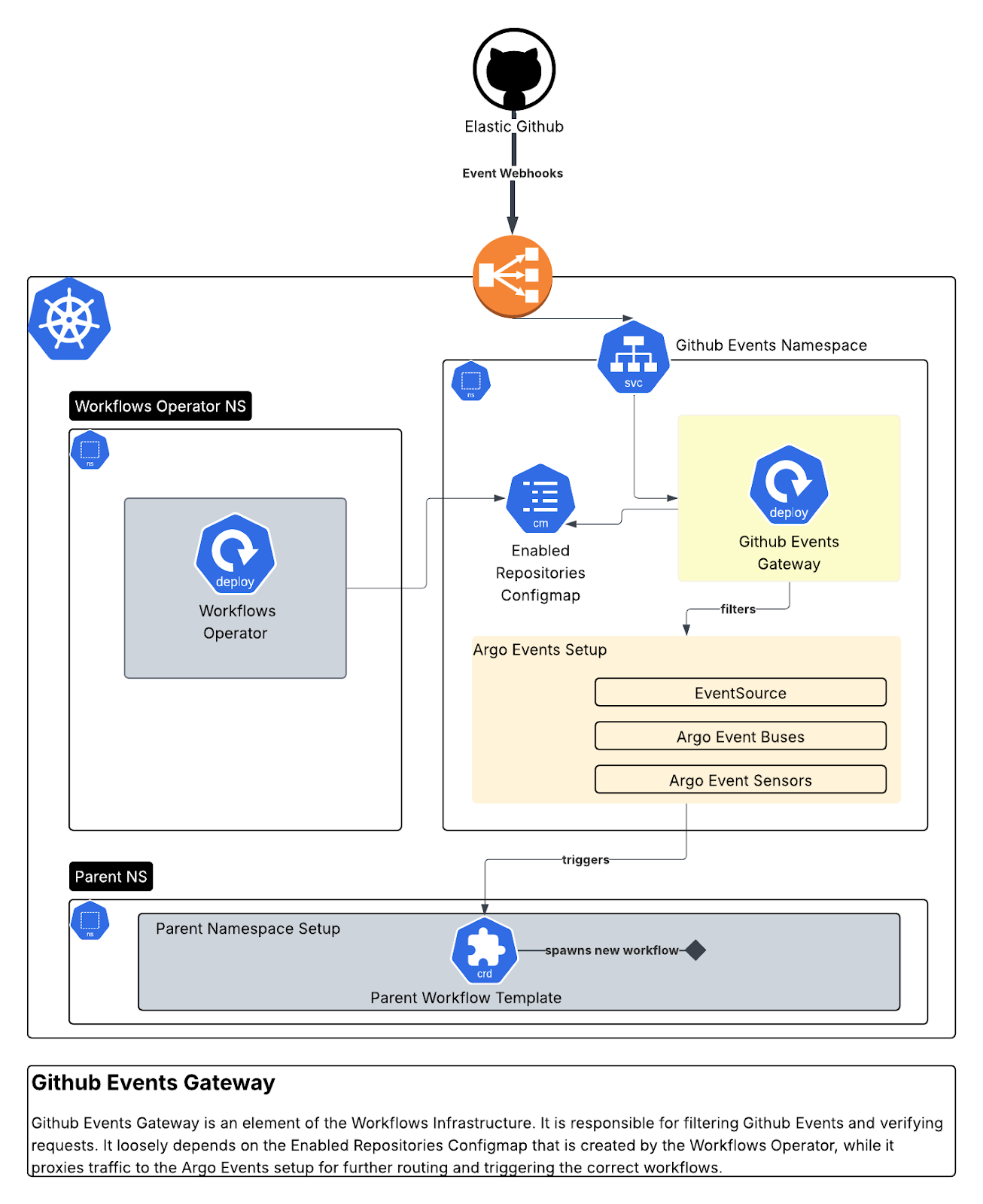

GitHub 事件网关 (Go)
一个安全的 Webhook 代理,用于接收 GitHub 的 Webhook,验证签名,按组织/存储库进行筛选,并将其路由到 Argo Events。我们构建了 10 个不同的传感器,分别对依赖仪表板交互、PR 事件和软件包更新做出响应。
此网关可通过以下方式与 GitHub 应用集成:
  • 验证传入的 GitHub Webhook 签名以确保安全。
  • 将有效事件转发给 Argo Events EventSource,并附上所有相关标头和身份验证。
  • 我们还在 EventSource 上配置了一个 authSecret,并在转发的请求中将其作为 Bearer 标头提供。
  • 提供日志记录、指标和重试逻辑。
它对每个 GitHub 事件请求执行各种验证。

在 Argo Events 方面,有 10 个传感器在监视 Argo Events EventBus 上的新事件。

父子模式
执行模型采用父子工作流模式:
  • 父工作流:按计划运行的轻量级 CronWorkflow。加密机密,确定是否应运行扫描,将配置传递给子项。
  • 子工作流:运行 Renovate CLI 的临时 Pod。动态分配资源,在隔离环境中解密机密,完成后终止。
这种分离提供了安全性(在父级加密机密)、资源优化(父级使用最少资源)以及可扩展性(子级并行运行)。

  • 为什么使用 Kubernetes Operator 模式?
如上所述,一个基本的设计原则是确保平台可以完全自助服务。我们需要一种自动机制来捕捉用户意图(例如切换扫描、调整调度频率或调整运行时资源限制),并立即将这些更改传播到底层工作流中。考虑到未来的需求,该系统还需要易于扩展。
为了实现这一目标,我们开发了自定义依赖管理 Kubernetes Operator。通过使用 CRD 作为配置接口,我们建立了一个原生 Kubernetes 协调循环。此 Operator 会持续监控用户定义的期望状态,并自动编排对工作流基础设施进行必要的更新。这确保了事件驱动的无缝操作,平台逻辑可以在后台处理所有复杂性。
  • 为什么要设计 GitHub 事件网关?
采用事件驱动型架构 (EDA) 对平台的响应速度至关重要。尽管 CronWorkflows 提供了可靠的基线计划,但我们还需要具备灵活性来处理临时执行,例如用户通过仪表板手动触发扫描。为了实现这一目标,我们需要一个专用的摄取网关来验证有效负载的完整性并智能地路由请求。
我们评估了现有解决方案,包括 Argo 的原生 GitHub EventSource,但发现在运营开销和严格的 GitHub API 配额(例如,每个存储库的 Webhook 限制)方面存在重大风险。因此,我们构建了一个自定义网关,使我们的基础设施不受这些限制的影响。
至关重要的是,此网关在我们的迁移过程中充当了战略流量控制点。它充当了一个开关,使我们能够从传统系统向新的基础设施执行渐进式、细粒度的部署(流量切换)。这确保了数千个存储库的导入过程是受控且无风险的,而非“大爆炸”式切换。
