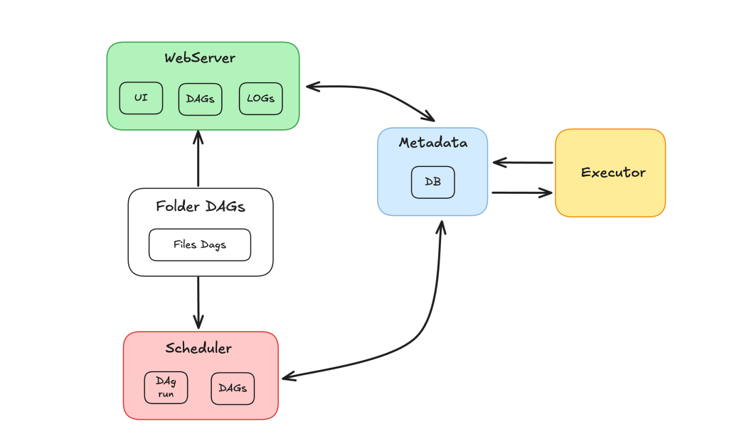

Componentes de flujo de aire
El ecosistema Airflow está compuesto por varios componentes que trabajan juntos para orquestar tareas:
  • Programador: Responsable de programar los DAGs y enviar tareas para su ejecución por parte de los trabajadores.
  • Ejecutor: Gestiona la ejecución de las tareas, delegándolas a los trabajadores.
  • Servidor sitio web: Proporciona una interfaz gráfica para interactuar con DAGs y tareas.
  • Carpeta Dags: Carpeta donde almacenamos los DAGs escritos en Python.
  • Metadatos: Base de datos que sirve como repositorio para la herramienta, empleada por el planificador y el ejecutor para almacenar el estado de ejecución.

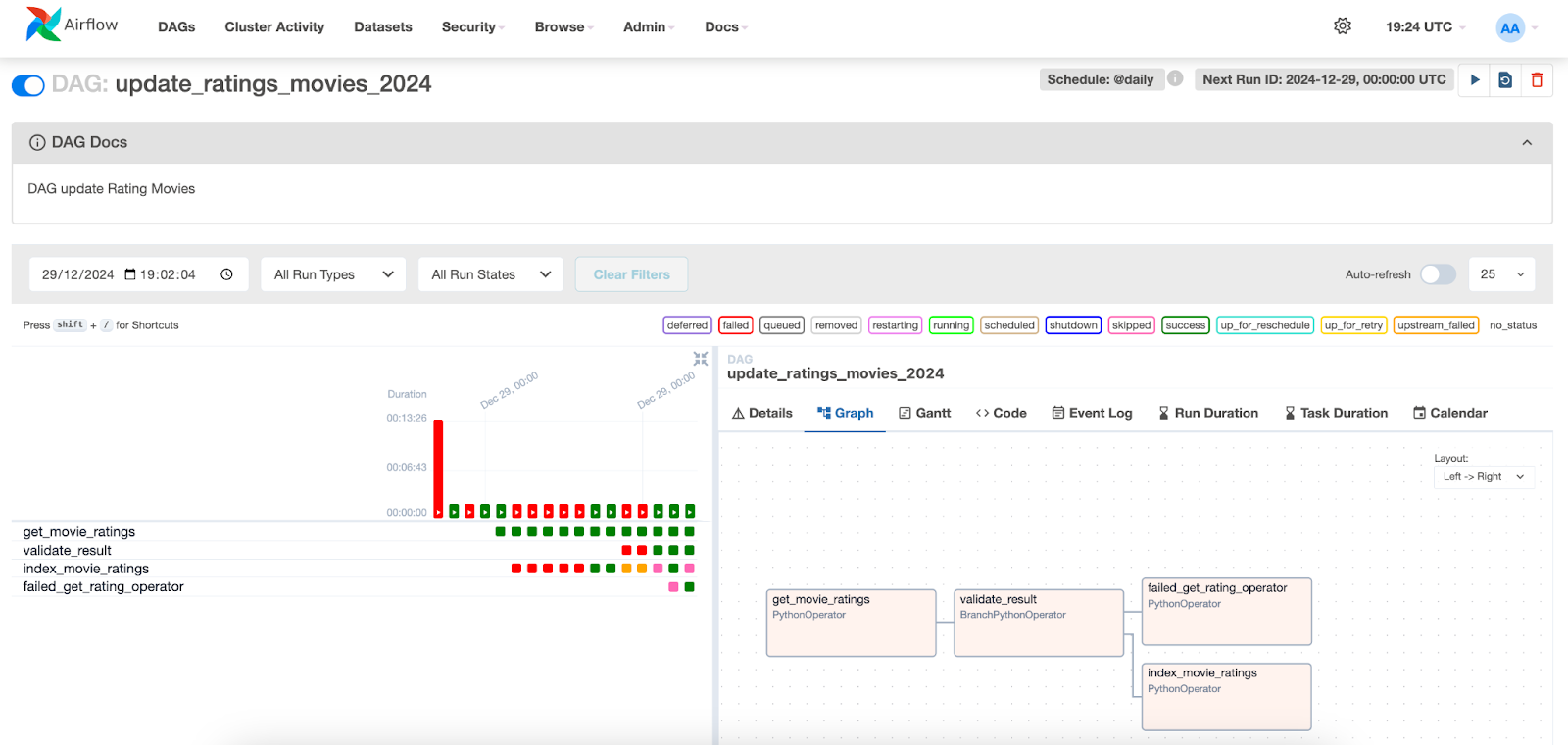

Visualización de la ejecución del DAG

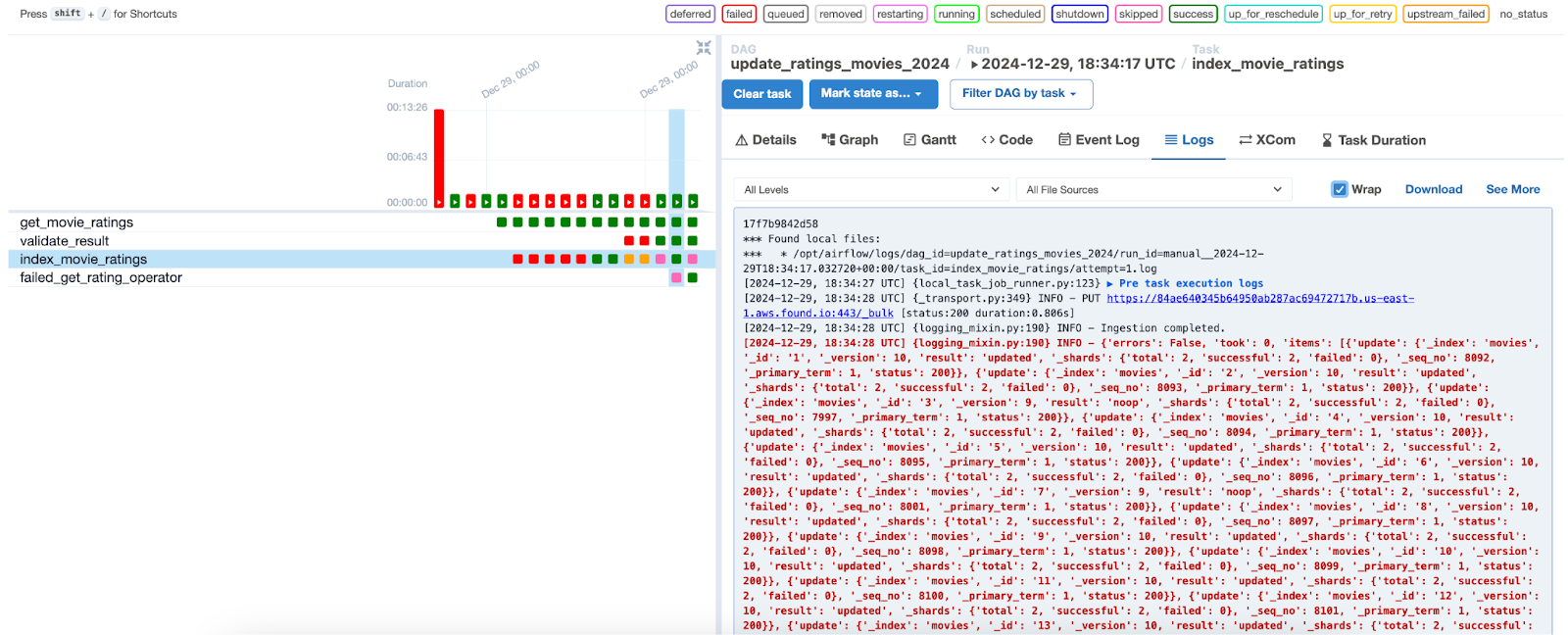

En la interfaz Apache Airflow, podemos visualizar la ejecución de los DAGs. Simplemente ve a la pestaña "DAGs" y localiza el DAG que creaste.
A continuación, podemos visualizar las ejecuciones de las tareas y sus respectivos estados. Al seleccionar una ejecución para una fecha específica, podemos acceder a los registros de cada tarea. Ten en cuenta que en la tarea index_movie_ratings podemos ver los resultados de indexación en el índice y que se completó con éxito.
En las otras pestañas, es posible acceder a información adicional sobre las tareas y el DAG, ayudando en el análisis y resolución de posibles problemas.
