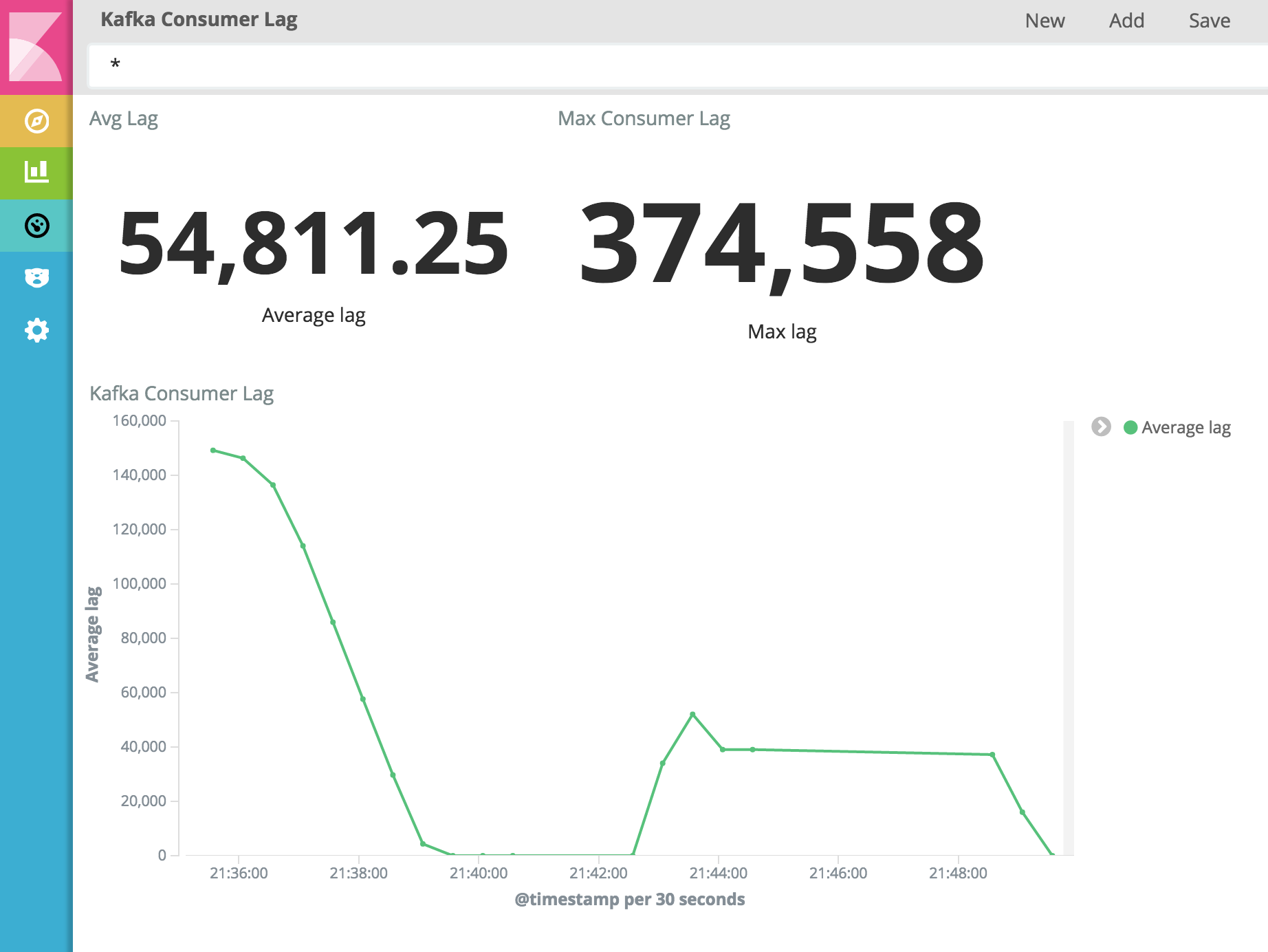

もちろん、Elastic Stack自体を使ってKafkaをモニターすることもできます。当然、これがイチオシの方法です。この場合には、この目的用に作成された Beat であるKafkabeatを使用します。Kafkabeatは Dale McDiarmidが作成したものです。 このBeatはオフセットとその他のトピック情報を収集し、 Elasticsearchに保存しますから、Kibanaを使ってコンシューマーの遅延を解析できます。ディスクスループットや、CPU、メモリなどのシステムレベルのステータス情報を収集するtopbeat と併用すれば、Kafkaをモニターするための強力なソリューションになります。これですべてのデータを1か所に集めることができるのですから、旧式のディスクを新しいSSDに入れ替えましょう!と上司を説得することもできます。さらに、5.0.0では、アプリケーションやシステムレベルでのモニター情報がMetricbeatと呼ばれる1つのBeatにまとめられるのです。すごいでしょう?

データをElasticsearchに取り込んだら、後は簡単にKibanaで表示できます。私は最新の Kibana 5.0.0-alpha3 を使用してダッシュボードを作成し、タイムスタンプに基づくコンシューマーのlag フィールドをグラフ表示しています。

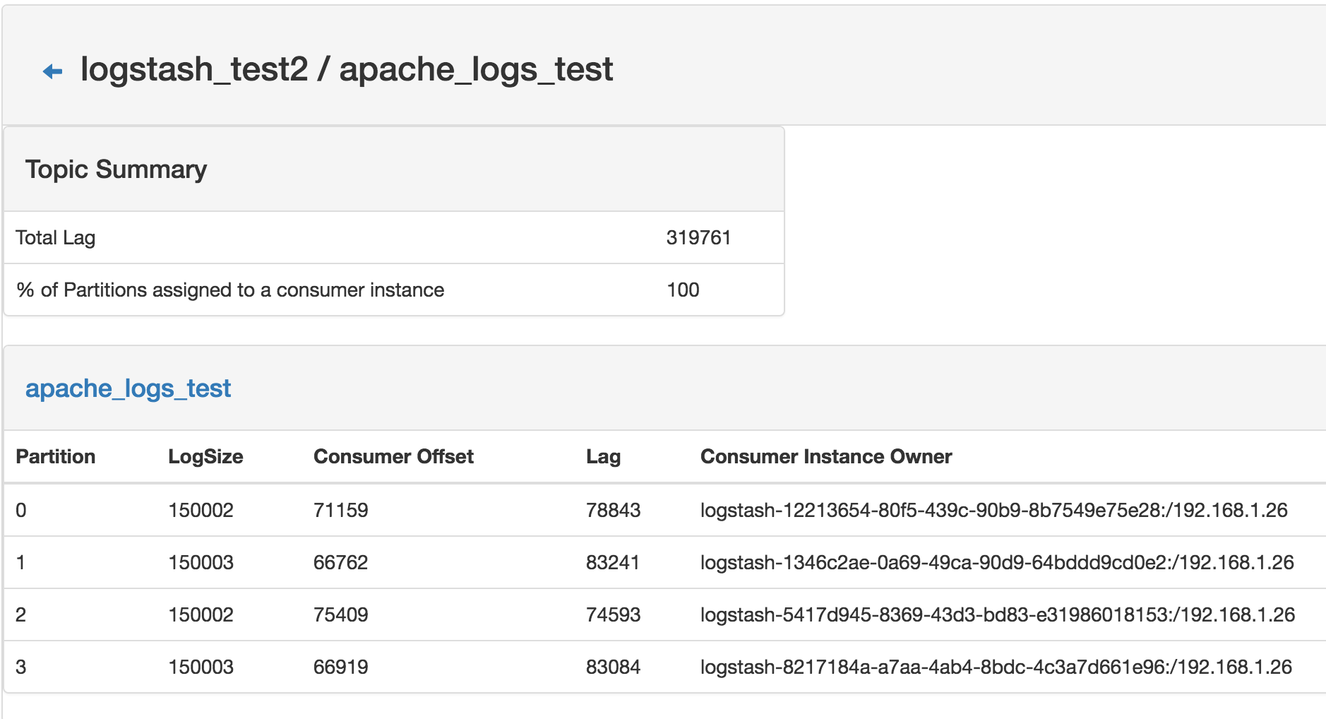

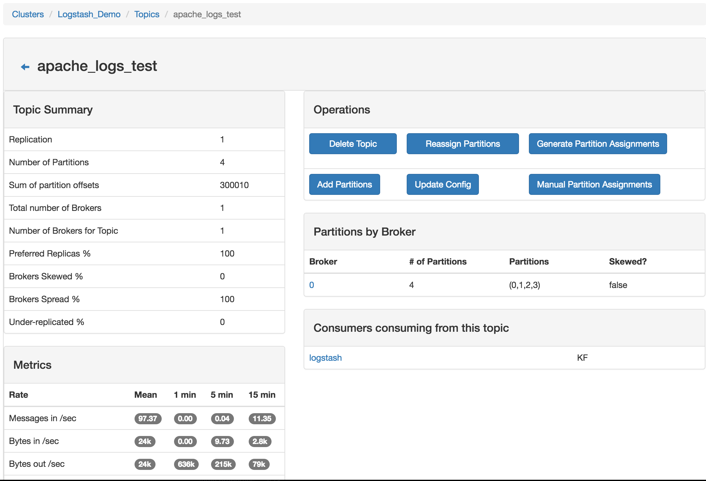

Kafka Manager
これはオープンソースの UIツール で、Kafka全体を管理することができます。 トピックの作成、メトリクスの追跡記録、オフセットの管理などを実行できます。このツールはコンパイルとビルドまでに時間を要しますが、Kafkaの総合的な管理ソリューションが必要なら、ビルドする価値はあります。 Kafka Managerツールを起動したら、指示に従ってZKインスタンスをポイントし、モニターする新しいクラスタを作成します。
コンシューマービュー
トピックビュー
