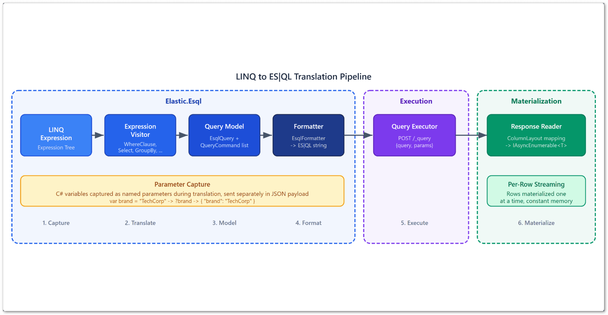

작동 원리 살펴보기: 변환 파이프라인
LINQ 표현식에서 쿼리 결과에 이르는 경로는 다음과 같이 6단계 파이프라인을 따릅니다.
변환 파이프라인 개요.
1. 표현식 트리 캡처
.Where(), .OrderBy(), .Take() 및 기타 연산자를 IQueryable<T>에 연결하면 표준 LINQ 인프라가 표현식 트리를 구축합니다. EsqlQueryable<T>은(는) IQueryable<T>을(를) 구현하고 EsqlQueryProvider에 위임합니다.
2. 번역
쿼리가 실행될 때(열거, ToList() 호출 또는 await foreach) 사용), EsqlExpressionVisitor은(는) 표현식 트리를 안쪽에서 바깥쪽으로 탐색합니다. 각 LINQ 메서드 호출을 전문 방문자에게 전달합니다.
방문자
번역합니다
안으로
WhereClauseVisitor
.Where(predicate)
WHERE condition
SelectProjectionVisitor
.Select(선택기)
EVAL + KEEP + RENAME
GroupByVisitor
.GroupBy().Select()
STATS ... BY
OrderByVisitor
.OrderBy() / .ThenBy()
SORT 필드 [ASC\|DESC]
EsqlFunctionTranslator
EsqlFunctions.*, Math.*, 스트링 메서드
80개 이상의 ES|QL 함수
변환 과정에서 표현식에서 참조되는 C# 변수는 명명된 매개변수로 캡처됩니다.
3. 쿼리 모델
방문자는 스트링을 직접 생성하지 않습니다. 대신 QueryCommand 객체, 즉 불변의 중간 표현을 생성합니다. FromCommand, WhereCommand, SortCommand, LimitCommand은(는) 각각 하나의 ES|QL 처리 명령을 나타냅니다. 이들은 EsqlQuery 모델로 수집됩니다.
쿼리 모델 및 명령 패턴입니다.
이 중간 모델은 표현식 트리 및 출력 형식에서 모두 분리되어 있습니다. 형식을 지정하기 전에 검사하거나, 가로채거나(IEsqlQueryInterceptor을(를) 통해), 수정할 수 있습니다.
4. 형식 지정
EsqlFormatterQueryCommand을(를) 순서대로 방문하여 최종 ES|QL 스트링을 생성합니다. 각 명령은 ES|QL이 처리 명령을 연결하는 데 사용하는 파이프(|) 연산자로 구분되어 한 줄로 표시됩니다. 특수 문자가 포함된 식별자는 백틱으로 자동 이스케이프 처리됩니다.
5. 실행
형식화된 ES|QL 스트링과 캡처된 매개변수는 JSON 페이로드로 Elasticsearch의 /_query 엔드포인트로 전송됩니다. IEsqlQueryExecutor 인터페이스는 계층형 패키지 아키텍처가 적용되는 전송 계층을 추상화합니다.
6. 구체화
EsqlResponseReader 전체 결과 세트를 메모리에 버퍼링하지 않고 JSON 응답을 스트리밍합니다. 쿼리당 한 번씩 미리 계산되는 ColumnLayout 트리는 플랫 ES|QL 열 이름(예: address.street, address.city)을(를) 중첩된 POCO 속성에 맵핑합니다. 각 행은 T 인스턴스로 조립되어 IEnumerable<T> 또는 IAsyncEnumerable<T>을(를) 통해 한 번에 하나씩 제공됩니다.

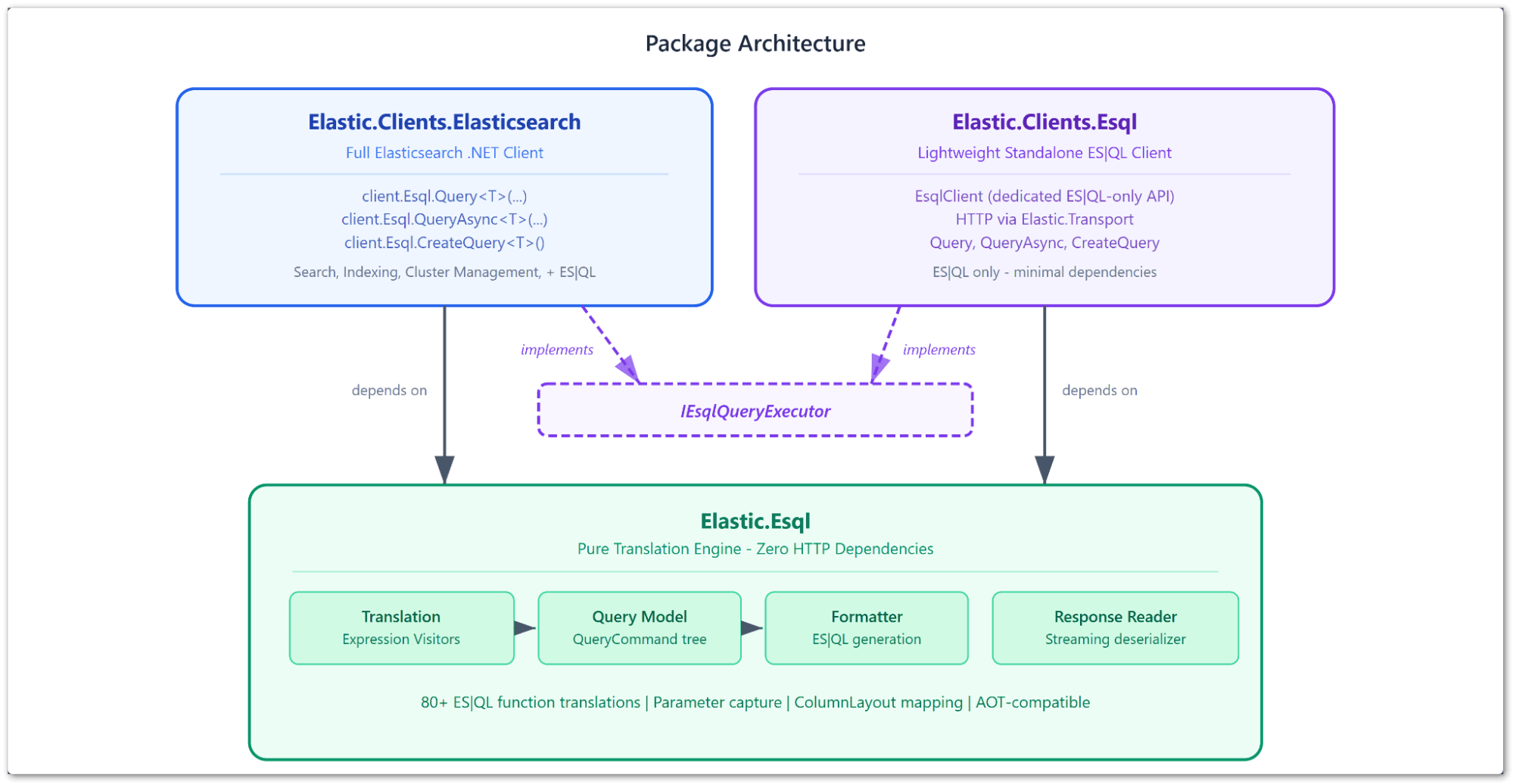

계층 아키텍처
LINQ to ES|QL 기능은 다음과 같이 세 개의 패키지로 나뉩니다.
패키지 아키텍처. Elastic.Esql 은(는) 순수 변환 엔진입니다. HTTP 종속성이 전혀 없으며 표현식 방문자, 쿼리 모델, 포맷터 및 응답 판독기를 포함합니다. Elasticsearch 연결 없이 독립적으로 사용하여 ES|QL 쿼리를 구축하고 검사할 수 있어 테스트, 쿼리 로깅 또는 자체 실행 계층을 구축하는 데 유용합니다.
// Translation-only: no Elasticsearch connection needed
var provider = new EsqlQueryProvider();
var query = new EsqlQueryable<Product>(provider)
    .From("products")
    .Where(p => p.InStock)
    .OrderByDescending(p => p.Price);
Console.WriteLine(query.ToEsqlString());
// FROM products | WHERE in_stock == true | SORT price_usd DESC
Elastic.Clients.Esql 경량 독립형 ES|QL 클라이언트입니다. Elastic.Transport을(를) 통해 Elastic.Esql 위에 HTTP 실행 기능을 추가합니다. 애플리케이션에 ES|QL만 필요하고 다른 Elasticsearch API는 필요하지 않은 경우, 이것이 최소한의 종속성 옵션입니다.
Elastic.Clients.Elasticsearch 완전한 Elasticsearch .NET 클라이언트입니다. 이 또한 Elastic.Esql을(를) 기반으로 하며 client.Esql 네임스페이스를 통해 LINQ 제공자를 노출합니다. 대부분의 애플리케이션에 권장되는 진입점입니다.
두 실행 계층 패키지 모두 변환과 전송을 연결하는 전략 인터페이스인 IEsqlQueryExecutor의 자체 구현을 제공합니다.
세 패키지 모두 소스에서 생성된 JsonSerializerContext와(과) 함께 사용할 경우 Native AOT와 호환됩니다. 전체 클라이언트에 대한 자세한 내용은 Native AOT 설명서를 확인하세요.
