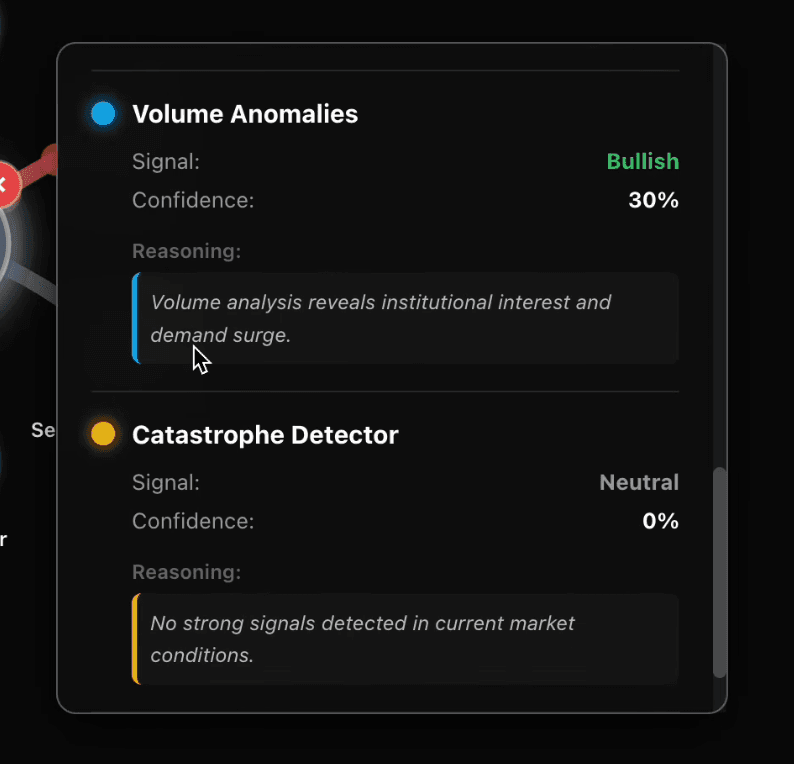

MarketMind は、初心者トレーダーに、断片化された市場データを明確でリアルタイムなシグナルに変換するプラットフォームを提供することで、その地位を獲得しました。MarketMind は、さまざまなツール間で価格変動、ファンダメンタルズ、センチメント、ボラティリティを調整する代わりに、これらすべての情報を 1 つのプラットフォームに統合し、トレーダーが実用的な洞察を得られるよう支援します。このプロジェクトでは、エージェントの構築時に複雑な ES|QL クエリも使用しました。
仕組み:
1. リアルタイムの市場データを収集する
MarketMind は、Yahoo Finance から価格動向、ファンダメンタルズ、センチメント、ボラティリティ、リスク指標を取得します。このデータは複数の Elasticsearch インデックスに取り込まれ、整理されます。

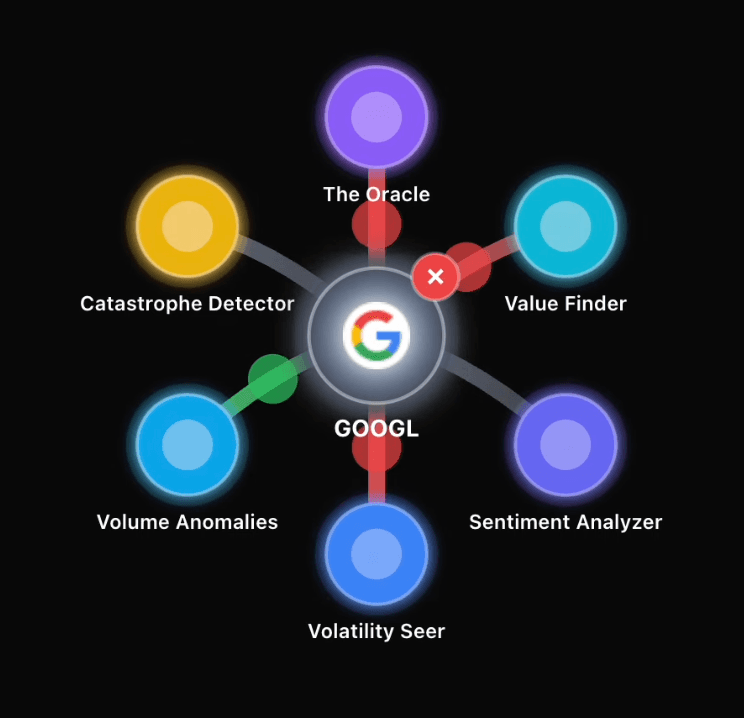

2. 6人の専門エージェントが市場を分析
Agent Builder で構築された各エージェントは、市場の異なる層に焦点を当てています。これらは Elasticsearch インデックスから読み取り、独自のドメイン固有のメトリックを計算し、スコアと推論を含む標準化された JSON 出力を生成します。
3. シグナルを統合した「市場エネルギー」モデルに集約する
組み合わせた出力は各株の周囲に光るパルスとして表示され、勢いが高まっているのか、リスクが高まっているのか、感情が変化しているのかを示します。
4. 洞察を視覚化する
フロントエンドは、TypeScript、SVG 物理ベースのビジュアル、ライブ ローソク足チャート用の Chart.js を使用して、React と Next.js で構築されました。これにより、生の分析がリアルタイムで実用的なフィードバックに変換されます。
