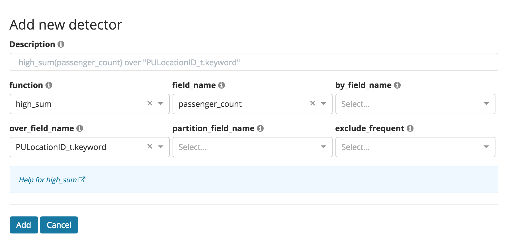

Create an advanced job より、nyc-taxi-yellow-*インデックスを選択し、ジョブに任意の名前を付けます。Analysis Configuration から、新しい Detector を登録します。異常に乗車人数が多い場所を知りたいので function には high_sum、フィールド名にはpassenger_countを選択します。ここで、「他とは違う」ものを検出するには over_field_name を使用します。「他とは違う乗車場所」を知りたいので、乗車場所を表すフィールド PULocationID_t.keywordを選択します。Influencer としても、同フィールドを選びます。bucket_span は15分のままとします。

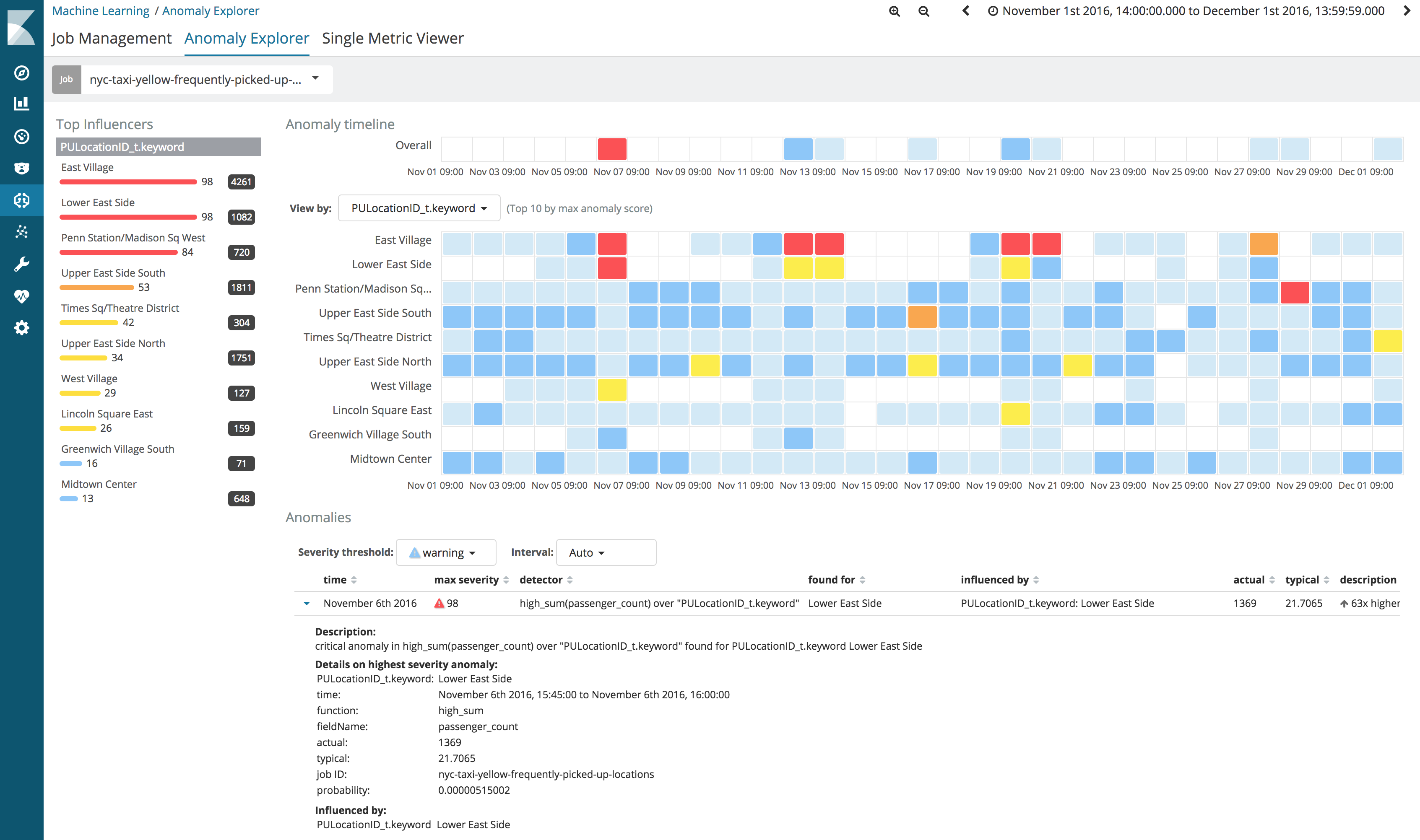

2016年11月のデータセットで異常を検知した結果は以下のとおりです。
Frequently Picked-up Locations - Results
マンハッタンのEast Villageは、度々他と比べて乗者数が非常に多くなることがわかります。例えば11月6日は、他の地域では15分間に22人程度乗車があるのに対して、この地域では1642人の乗客がいました。また地理的に近いLower East Sideでも同様の傾向が見られたようです。

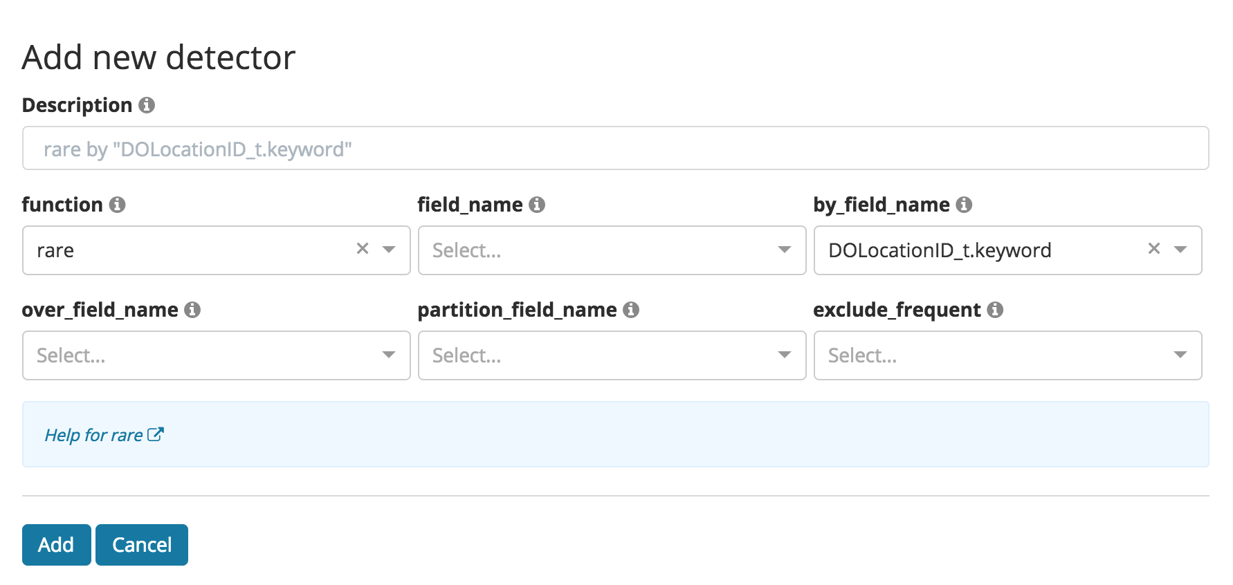

「稀にしか乗客が降車しない場所」にも興味を持つかもしれません。ニューヨーク市は非常に広いので、そのような場所で顧客が降車した場合、別の顧客が乗車することも少ないと想像できます。これを知るには Detector の function に rare、by_field_name に降車場所を表す DULocationID_t.keyword を指定します。これで、このデータセット中、出現が稀な DULocationID_t.keyword を検出することができます。今度は Influencer として、DOLocationID_t.keywordと、PULocationID_t.keywordを指定します。

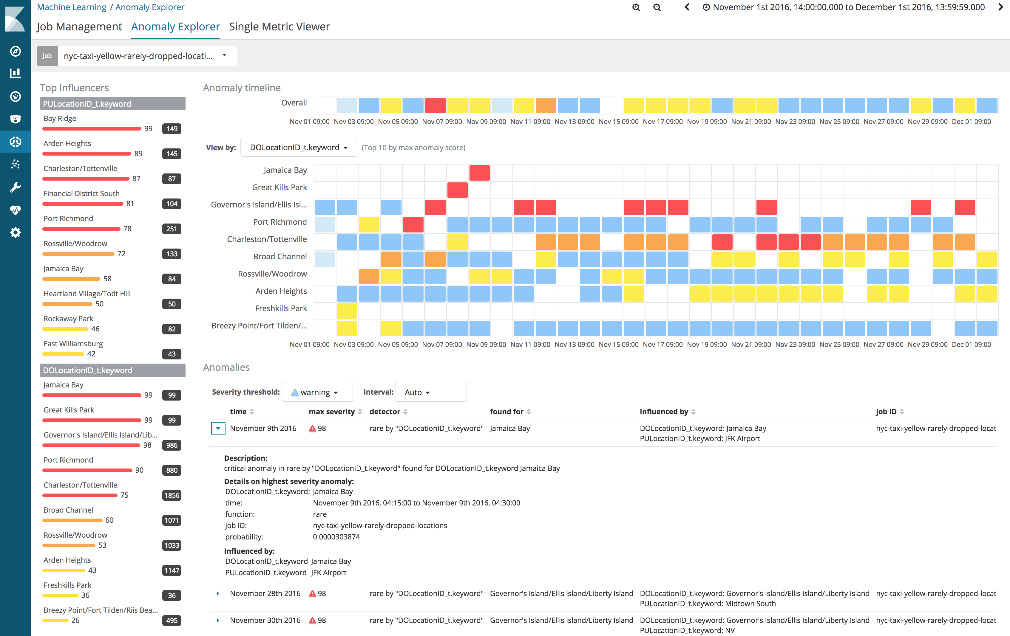

同様に異常検知を試みたのが以下のスクリーンショットです。
Rarely Dropped-off Locations - Results
現地時間の11月8日にJFK Airportで乗車し、Jamaica Bayで降車した乗客がいたようです。確かに本データセット中、Jamaica Bayで降車したデータは一件しかありません。11月7日にGreatKills Parkで降車した顧客もいるようですが、同じ場所で降車した顧客は他にいません。Governor's Island/Ellis Island/Liberty Islandで度々降車した記録はありますが、他の地域と比べて件数が極端に少ないようです。
